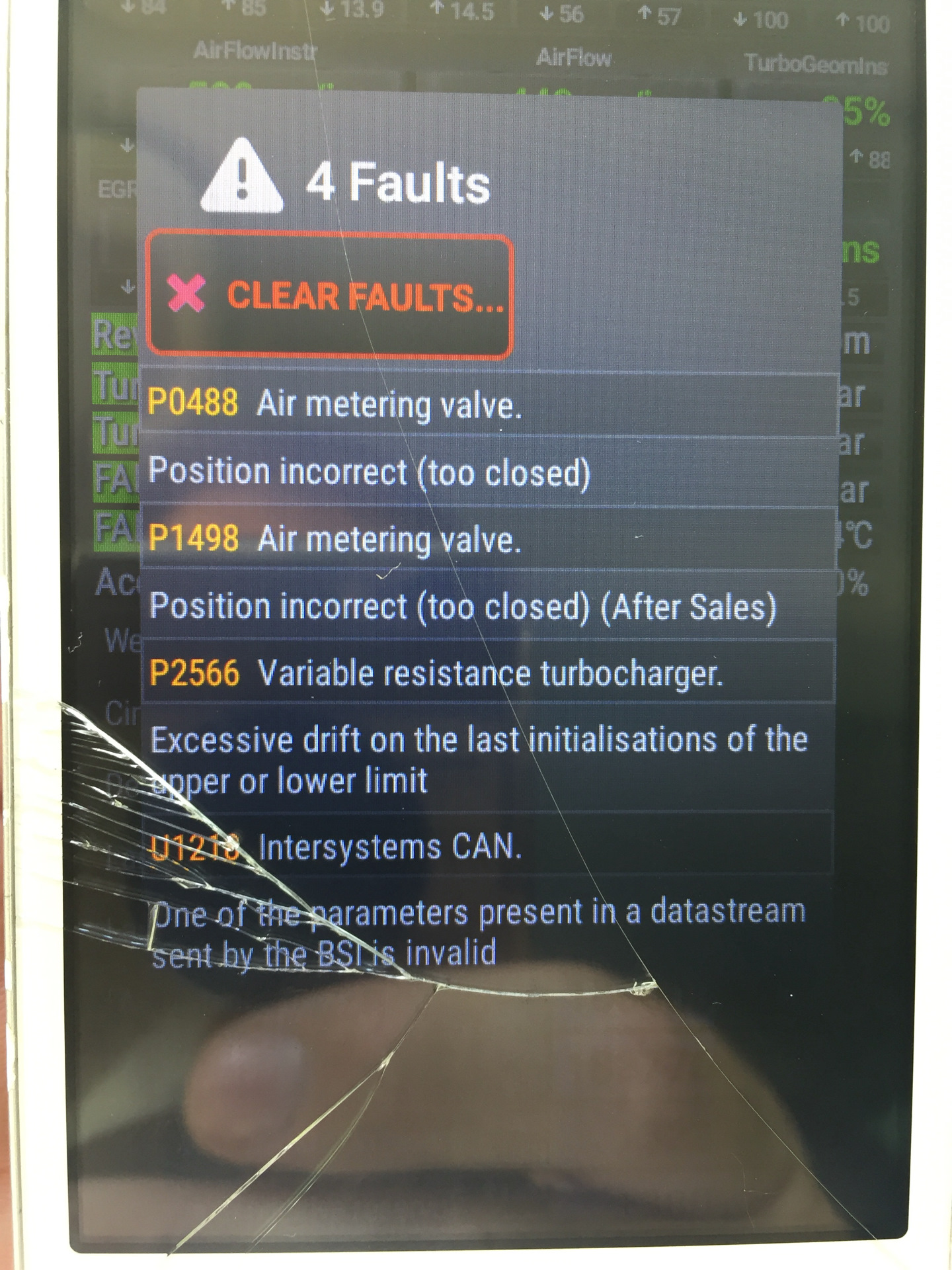

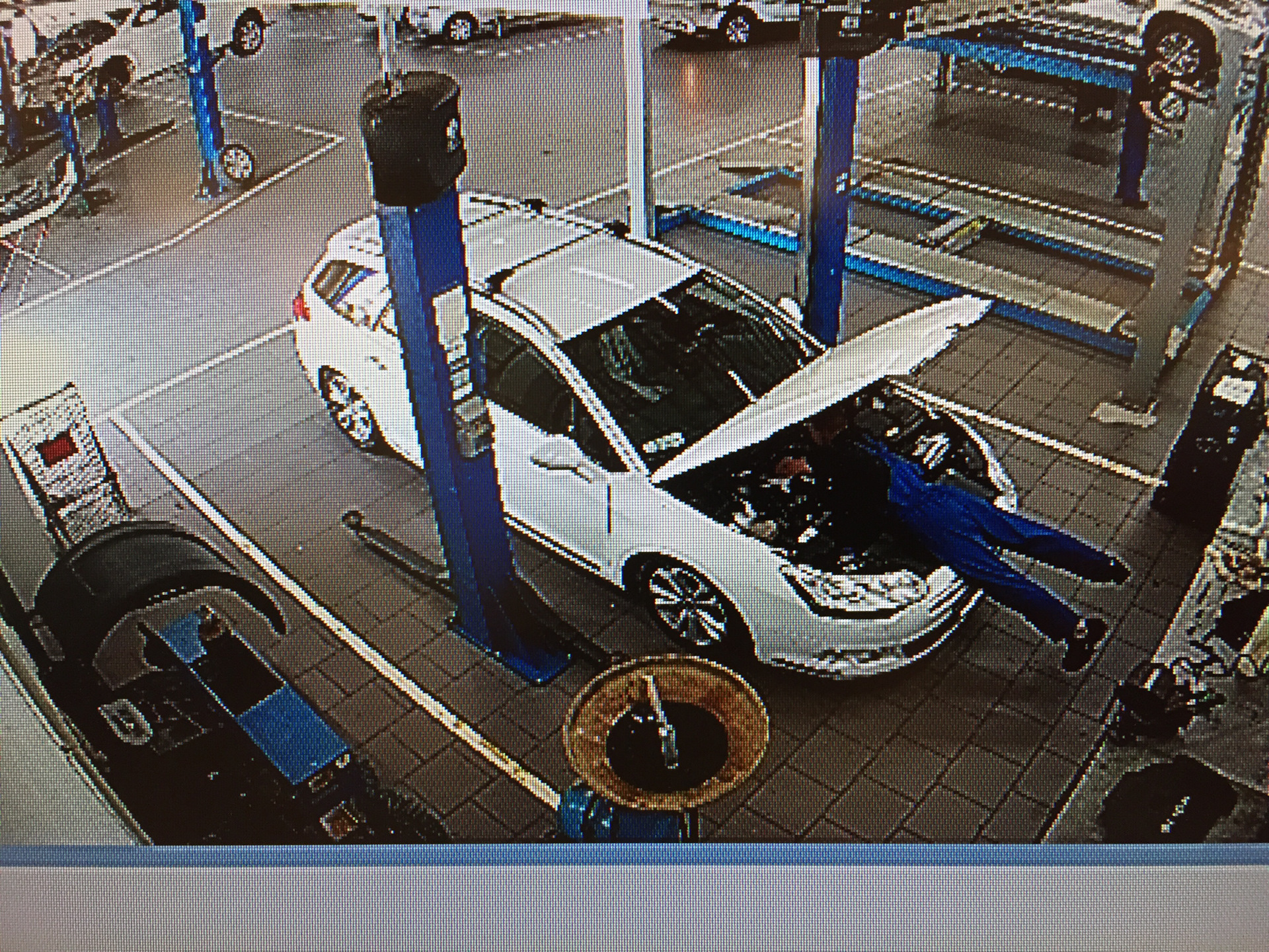

Переодически при обгонах на трассе, полном нажатии на газ и раскручивания двигателя до 4 с небольшим тыс. Оборотов, выскакивал пул ошибок.

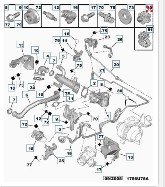

Начал мониторить как решить данную проблему, нашёл несколько похожих упоминаний, что необходимо заменить электромагнитный клапан турбины.

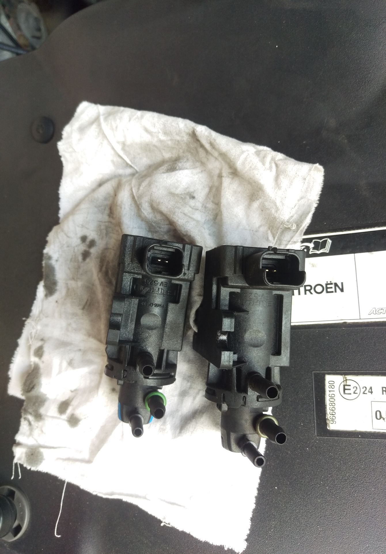

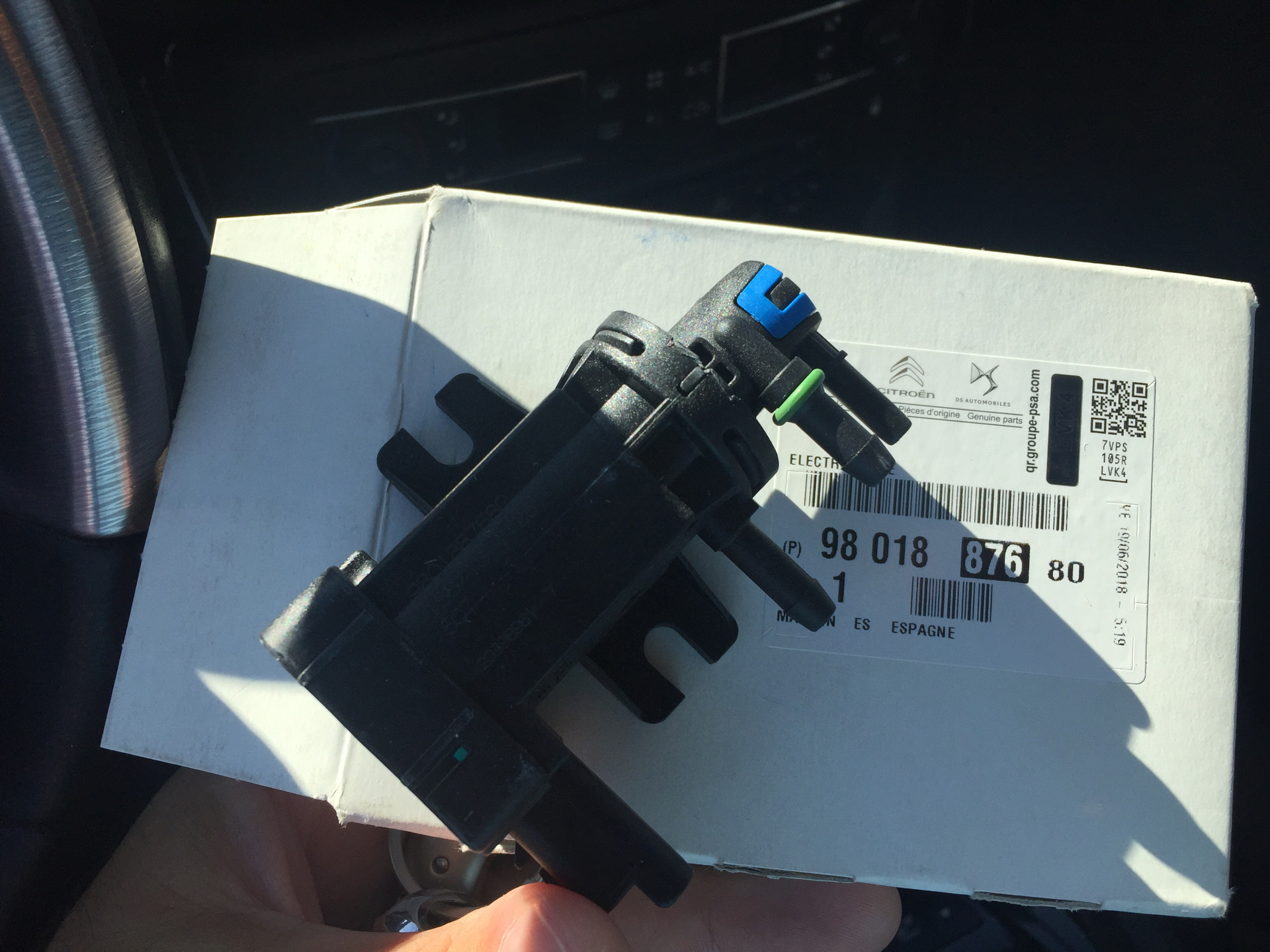

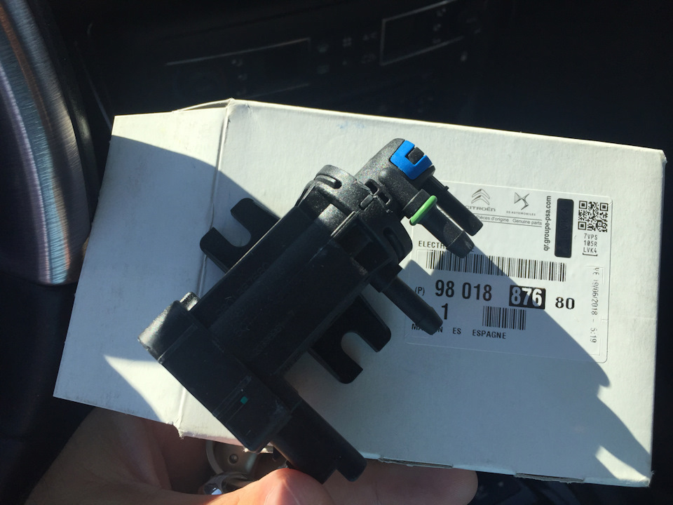

Приобрёл оба ( они одинаковые), арт. 9801887680
Посмотрел… менять очень не удобно, расположены они между двигателем и моторным щитом.
Записался к официалам, в Краснодаре это единственная компания — Юг Авто, где оба клапана были заменены.
Вот так механик менял данную запчасть )))
Ошибки пропали, машина поехала ещё лучше ( возможно эффект плацебо :) )

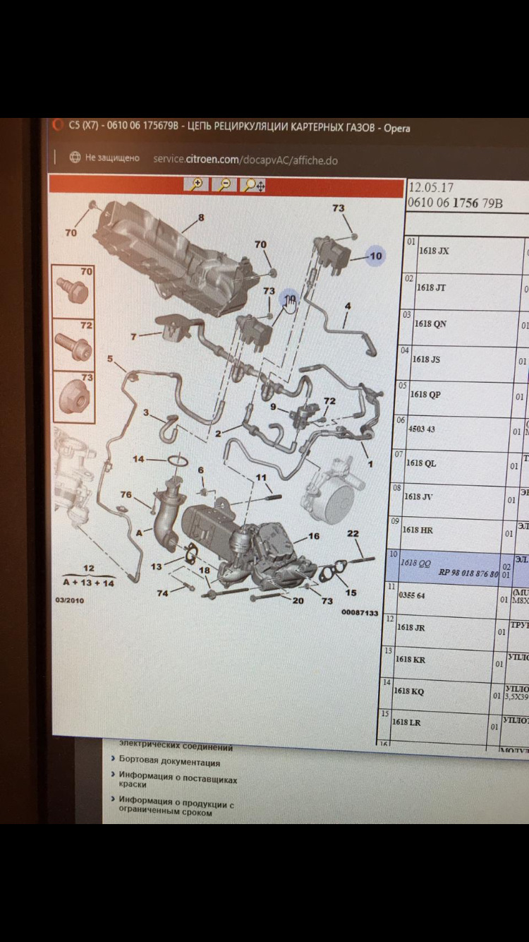

У меня так:
Видимо в рестайле поменяли что то
Клапана разные.
Не совсем так )
Samoxxa
Клапана разные.
Одинаковые они, номера могут быть разные. Менял клапан дозатора, брал аналог с другим номером, по факту одно и то же
У меня на 2л. дизеле тот клапан который управляет заслонкой идет без соединения с атмосферой. В профиле вроде такой же мотор указан.
Это cted задушеный до 138 сил, а у Вас bted походу, машина тут рестовая
Да, так и есть
