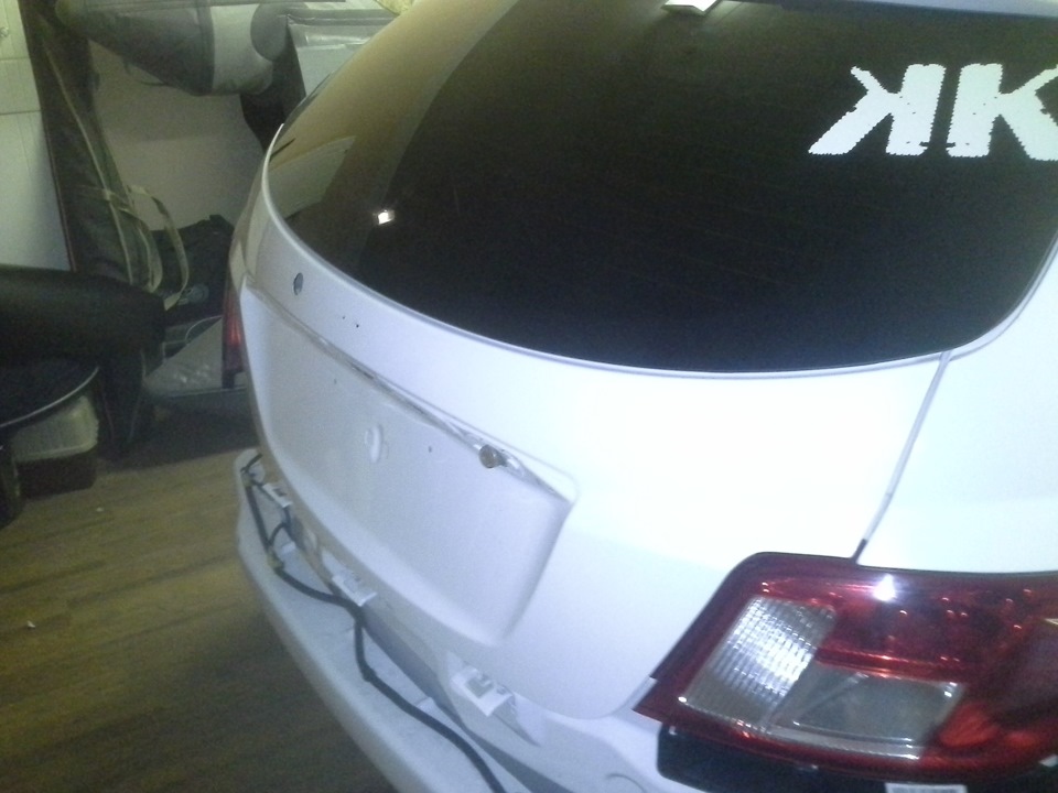

Как знаете ЛКП на нашей машине тонкое решил защитить капот, крышу и багажник пленкой. Выбирал долго пленку но потом выбор пал на дешевую 571 оракал. Знакомый в типографии работает, объяснил это тем что на дешевой пленке каналов для выталкивания воды нет, а по сроку эксплуатации он одинаковы дорогая и дешевая марка.
Закупил в рекламной компании 6 погонных метра пленки и погнал к другу в гараж. Пленка стоит 170 рублей, итого 1020 пленка.
Решили с крыши начать, поверхность обезжирили. Отрезали по размеру пленку, сняли с крыши черные рейки, Клейкую сторону пленки через пульверизатор об мочили водой и наклеили на крышу с угалка, ракелем воду выталкивали. Я открыл люк вовнутрь, отверстие вырезали под люк края заклеили во внутр.

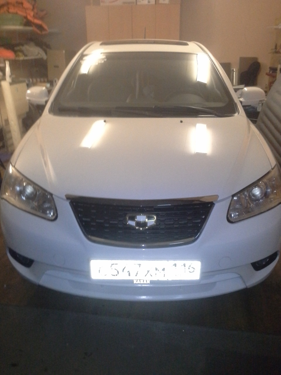

Потом приступили к капоту, сняли хром и форсунки, пленку поперек разложили, уголки феном растягивали.
Так же снимаем хром и дворник с багажника, номерную рамку.
Начали работать в 22:00 закочили в 3:00, клеил в первый раз, получилось не плохо.

а я крышу пытался оклеит сам не получилось ты на мокрую клеил опиши процесс пожалуйста
Для начала нужна мойка машины, как высохнет обезжириваешь крышу брызгаешь крышу и пленку с клейкой стороны водой, ложишь на крышу и ракелем или карточкой выгоняешь воду из под пленки.
я брал автопленку глянцевую и наносил на сухую ((((
Обезжирь поверхность, намочи пленку и приклей. Я сам не был знаком как это делается, знакомый научил.
