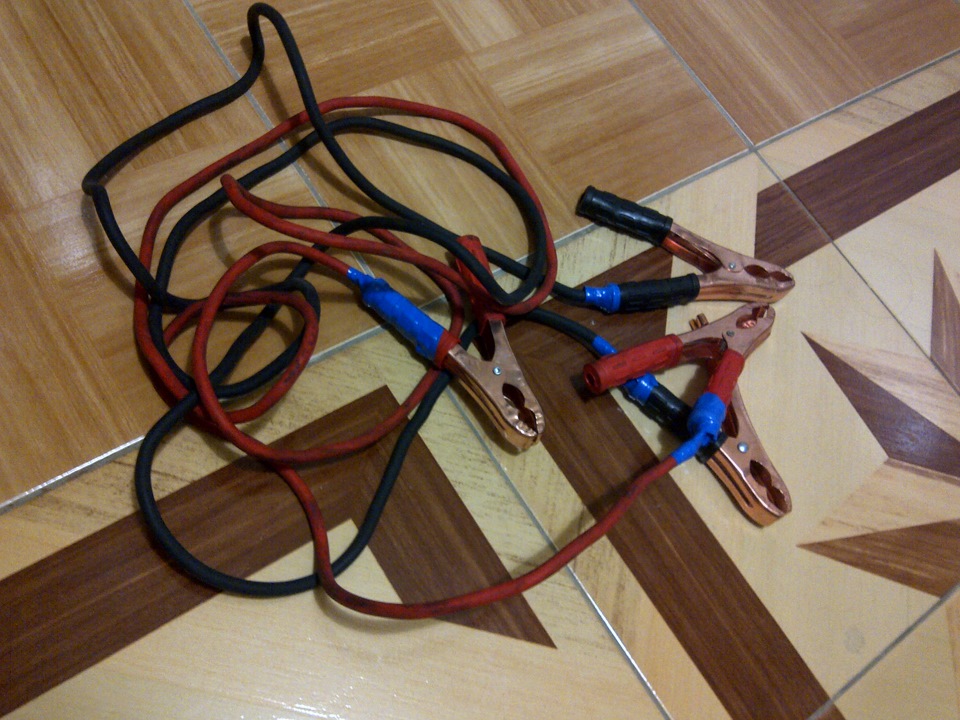

Еще я обескуражена качеством проводов для прикуривания, которые обычно можно найти в продаже. Может я просто где-то не там смотрю? Всё-таки зима и надо быть готовым ко всему, я вообще сейчас собираюсь в дальнюю поездку. Вот лежит у меня комплект, лишь раз воспользовалась летом (забыла что-то выключить и сел аккум). Достаю его, дай думаю проверю и один из красных крокодилов вдруг просто отваливается. Рассмотрела получше — ни одного нормального соединения, всё на соплях и почему-то заизировали там, где совсем не надо было. Короче обжала провода заново
Решение изолентой конечно же не надежно, но надеюсь хоть на раз хватит. Посему встал вопрос. Хочу сделать свои провода. Какие лучше выбрать крокодилы (какой материал) и какое сечение провода оптимально в случае довольно мощных аккумуляторов (один с номинальной ёмкостью 75, а другой под сотню)?

Провода нужно зимние брать, в резиновой изоляции, а не ПВХ, по сечению уже сказали в принципе.

по поводу проводов))) идешь в магазин электротовары и заказываешь провод любой из марок: КГ, ПВ3, ПВ6-ЗП. сечение можно взять 16 мм2 или 25 мм2 (милиметров в квадрате). я брал восемь метров, получились четырехметровые провода. ну и крокодилы покупаешь в автозапчастях. 15 минут работы и вуаля! провода готовы. а как тебе посоветовали ниже взять ВВГ 0.5 или 1.5 мм2 — не вздумай даже! спалишь свою машину и машину донора. при заводе стартер потребляет огромные токи, особенно в сильный мороз, когда он очень холодный. (сопротивление обмоток стартера напрямую зависит от температуры. чем ниже температура, тем ниже сопротивление, а соответственно выше сила тока — закон Ома.) изоляция с такого провода может сползти за доли секунды. в лучшем случае у тебя не сработает втягивающее реле из-за сильной просадки напряжения.
во-во, а продают везде как я заметила 0,5 примерно(( да, уже решила 25мм
на твоем фото примерно на глаз 16 мм. но вся фишка в том, что там галимый китайский алюминий, а не медь. КГ и ПВ3 — промышленные провода отечественного производства. там медь. хоть и с примесями, но медь. на мистери провод можешь не смотреть, это то же самое, что и на твоем фото. можно купить качественный силовой автомобильный провод в магазинах, где автозвук продают, но стоить он будет раза в два дороже, чем наш, отечественный. по гибкости и по токопроводимости он конечно отечественный обгонит, но в цене разницу увидишь ;)
16? там то обмотка толстая, сам провод не очень
ну может 10… но не 0.5 точно. 0.5 — это ооооочень тонкий провод, его в основном только связисты используют в слаботочных установках. интернет, телефония, радио и т.д. у провода 0.5 мм2 предел токопроводимости около 10 ампер… для сравнения стартер мощностью в 1 киловатт потребляет примерно 80 ампер (1000 ватт делим на 12 вольт получаем 83,3 ампера)

я использовал силовые от автозвука мистери длина получилась по 2.5 на один провод крокодилы отдельно покупал от сварочного аппарата все в пластмассе с квадратами медными. не пользовался еще ниразу ими пока что акб крутит хорошо

Точно такие мёртвые провода валяются в гараже, хватило на раз, и то не помню хватило или нет?! Самодельные делают из провода от сварки, а нормальные крокодилы в хозмаге можно найти. С наступающим!

берешь сварочные провода (так и называется), по 100 рублей за метр, берешь крокодилы от сварочника, они на массу идут, термоусадку, все это дело цепляешь к друг другу, можно пропаять еще, в термоусадку и вуаля, у тебя провода, каких в магазине никогда не увидишь.

да вроде сам провод хлипеньким кажется и обмотка на нем может плавиться
фото в студию! там надо то… квадрата 3-4. ну 5, чтоб с запасом. тебе не камаз заводить.
так вот же фотка их)) по сечению максимум 0,5 может будет. а обмотка как бы мягкая очень, нельзя ли ее сверху еще чем-то покрыть?
если полквадрата… то сжечь провода. а крокодилы и эти пойдут.
а, ну ок, искать на 1,5 значит?
хотя бы 2.5 бери.

Спасибо!Тебя так же С Наступающим!Крокодильчики оставь эти.Найди или купи простую ВВГ (электропроводка, провод сечением от 0.5 до 1.5 мм.), лучше медный.Провод к крокодилам обжать и на припой.Будет служить очень долго и верно даже для правнуков )))
