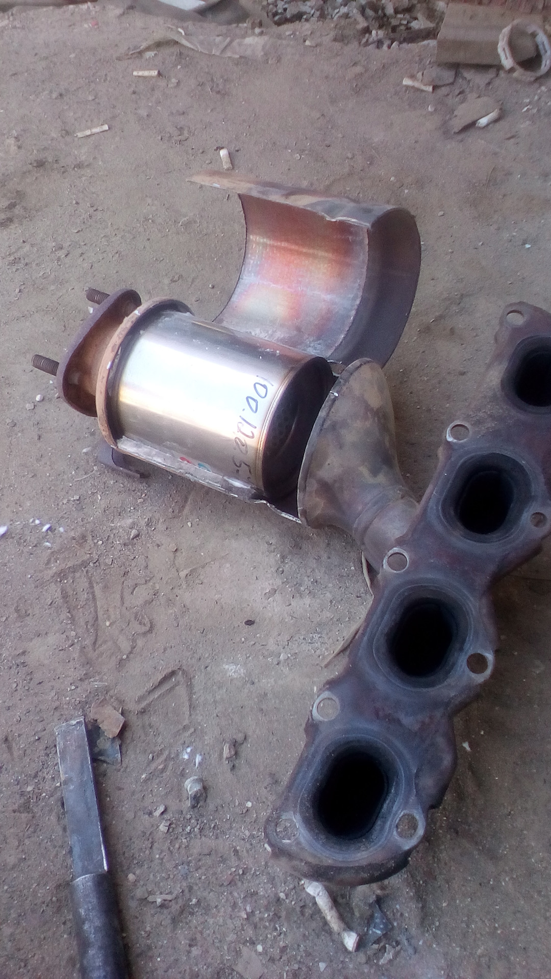

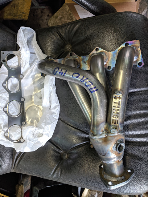

Проверяю не отработали ли они своё, но никак ни на рассыпание.Если смотрел видео, то там всё толково объясняют.И я таким способом узнал, что КОЛЛЕКТОР, который взял-пустой-, т.е. кат свои функции выработал.
Так у тебя на сколько я заметил на авто пробег то детский
152000 детского пробега на данный момент, и менять я хотел не из-за ката, а коллектора, так называемого правильного, купил на разборках-и попал на 8000.
Ну если 152 то это да, за авто нужно смотреть, как говорится лучше вовремя предусмотреть а почему из за коллектора попал то на бабки?
Менял из-за коллектора, коллектор от октавии а5 получше, и в коллекторе катализатор, вот из-за него и попал.Поставил выскочил чек, подключил ЕЛМ и по графику понял, что попал.Пришлось свой назад ставить.

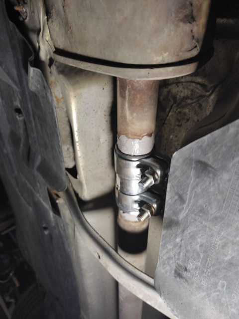

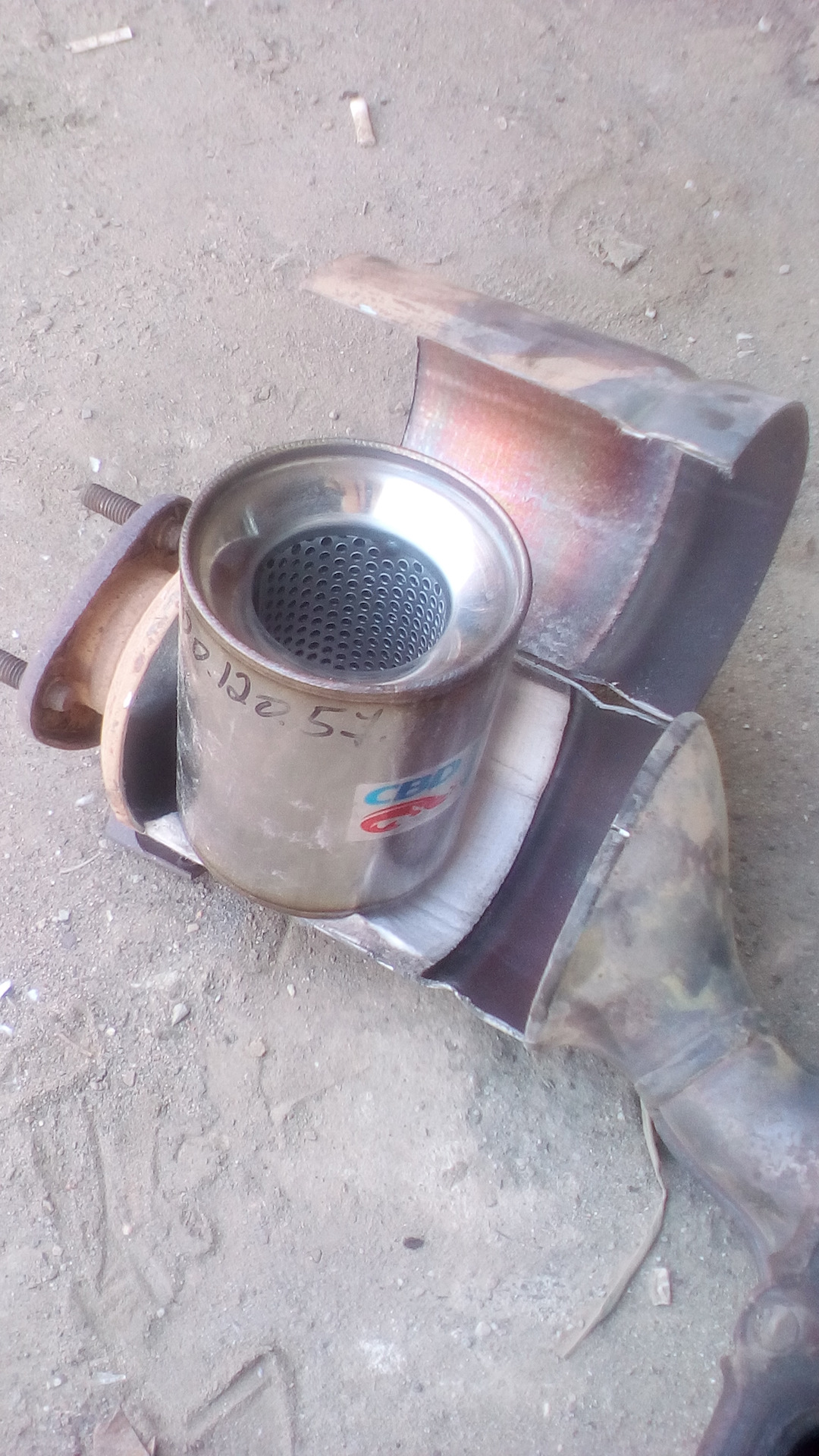

Сделал так:
Модно так, но это все равно относительная проверка.
А можно по нормальному, выкрутить верхнюю лямбду и засунуть туда эндоскоп, и увидишь своими глазами 100% живой он у тебя или нет…

Ездить так или вырезать и Прошивка )
Даааа…вырезать и прошить…двигло дышать будет лучше… По опыты с двух предыдущих машин, даже появляетются некоторые плюсы…

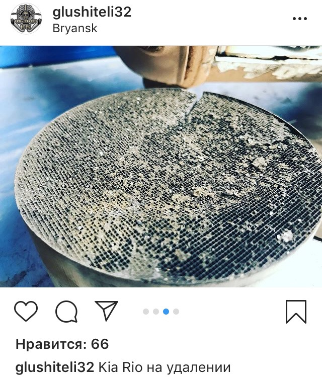

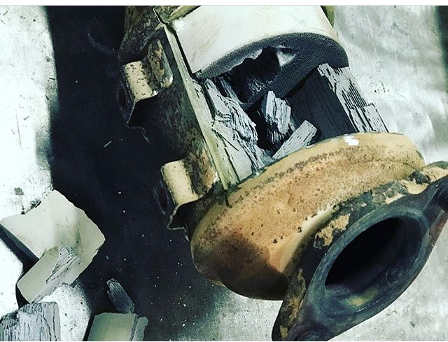

Всё верно, катализаторы гробят движки, страшное то, что когда он начинает сыпаться, то мелкая пыль попадает в цилиндры(кто не верит, найдите в интернете про это много сказано) и появляются задиры.
Ну на счет того что пыль из остатка катализатора попадает в котлы…тут как то сомнительно… это же не пылесос. Клапан выхлопа открывается только когда выдув идет, да и закрывается достаточно плотно, что подтверждается компрессией…

Вот видео как могут крошки попасть в цилиндры, только по вине водителя, а на работающем фиг попадают.Похоже человек всё доходчиво объяснил.Смотреть про это с 9:30.Фиг знает кому и верить.
