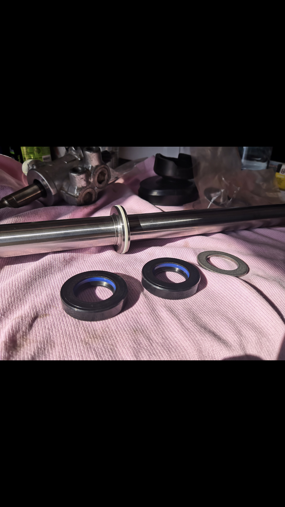

Собственно ничего не обычного🤷🏻♀️Начала потихонечку течь рейка, поэтому дабы предотвратить расползание сей болезни и усугубления ситуации, решил действовать на опережение.
Вал оказался в отличном состоянии, рулевые тяги и наконечники были заменены до этого, а так же сухарь…, поэтому отделался малой кровью:
1.Сальники компрессионные рулевого вала;
2.Кольцо компрессионное рулевого вала;
3.Сальник редуктора с подшипником(верхний);
4.Сальник редуктора(нижний);
5.Компрессионные кольца редуктора(4шт);
6.Компрессионные кольца вала редуктора;
7.Масло PSF2 ultra;
8.+регулировка поджима.
Конечно же весь комлект оригинальный, иначе и быть не может!
Работа проводилась BashmakRR🤝👌.

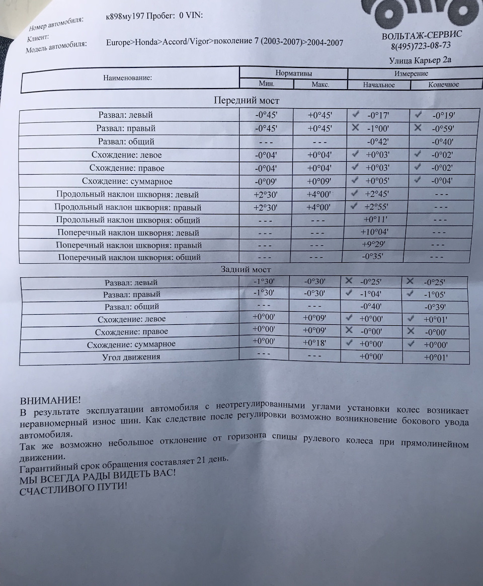

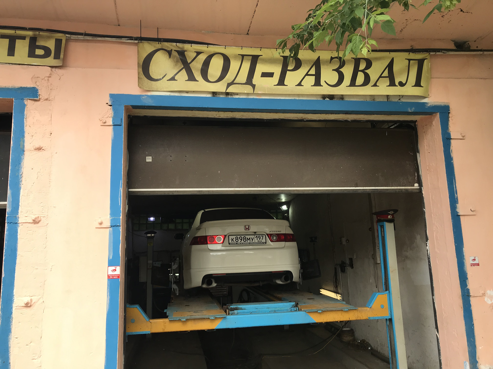

Затем Сход-развал, где все показатели оказались хорошими, почти ничего регулировать и не пришлось🥳
