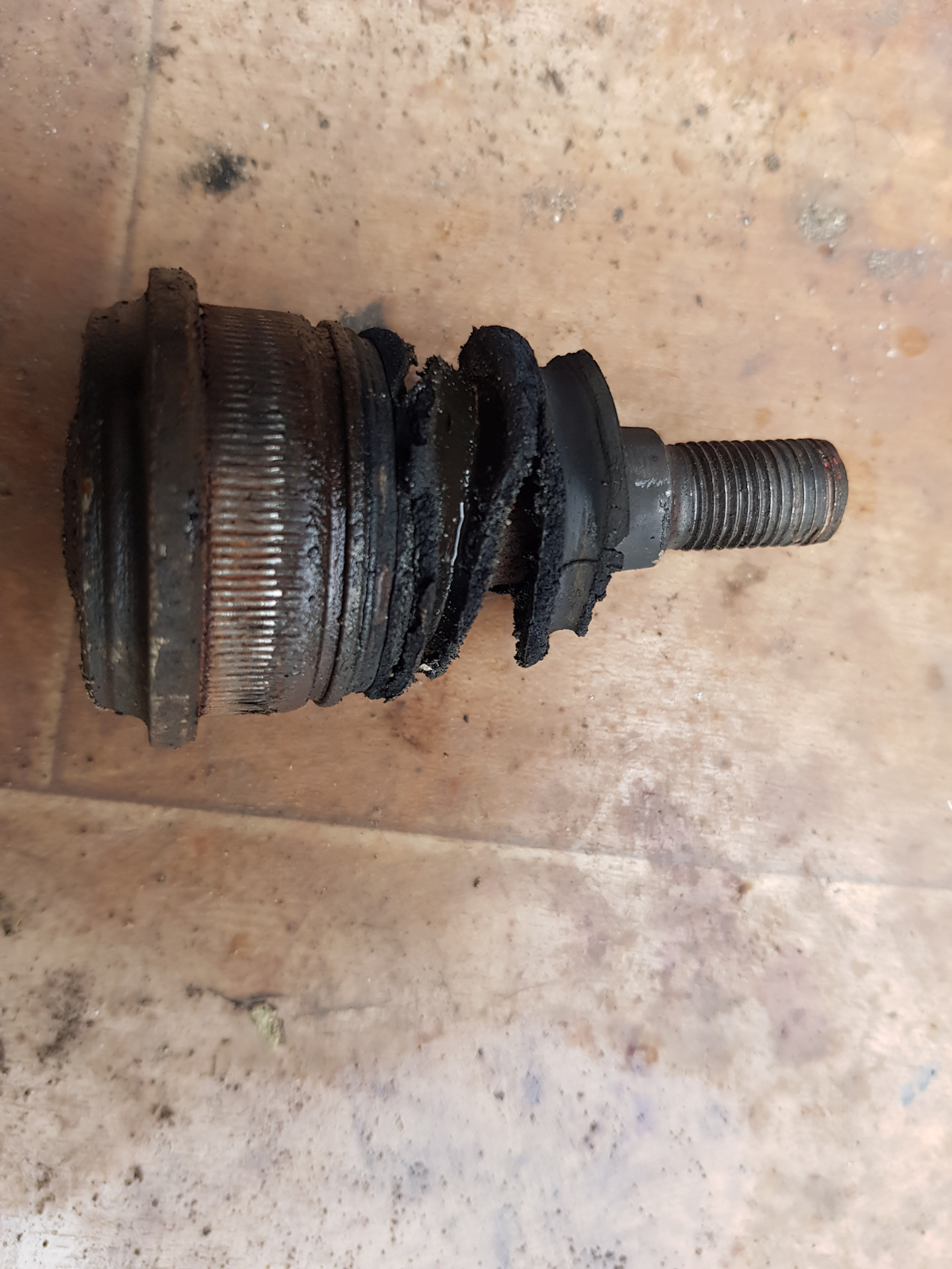

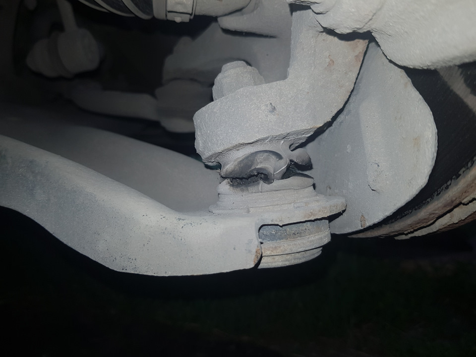

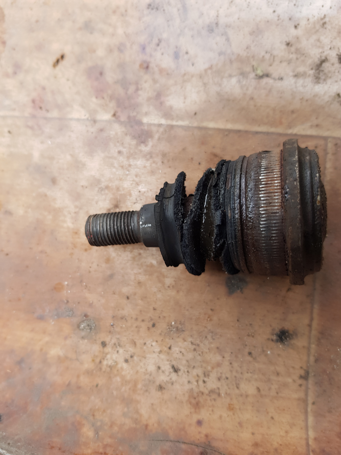

Привет всем! Меняем шаровую опору по причине дикого скрипа. Он уже проявлял себя 1,5 месяца назад, тогда вычислить не удалось что это такое было.Проявлял себя на самых маленьких неровностях, на серьёзных была тишина.Итак, что имеем: дикий скрип вследствие дикого разрыва пыльника. Отчего и почему неизвестно, а дальше вода и соль сделали своё дело.
Откручиваем шаровую от поворотного кулака, не снимая защиты двигателя откручиваем болты крепления рычага через сайлентблоки к кузову, он у вас в руках.

Дальше было посложнее:подборка кусков труб по нужному диаметру(проставочки, наставочки). Удары кувалдой по шаровой ничего не решали и лишь резкие многочисленные удары молотка подъехавшего на помощь товарища (один держит, второй бьёт) заставили выйти её из рычага.До этого момента даже пытался нагреть рычаг горелкой-легче не стало.

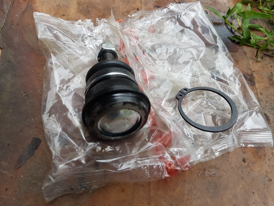

Проверяем количество смазки в новой
Добавлять не стал.
Вроде как ведь оригинал, но гайка и кольцо стопорное отличаются.На качество сборки не влияет. Катаем в тишине. Всем спасибо что зашли!
