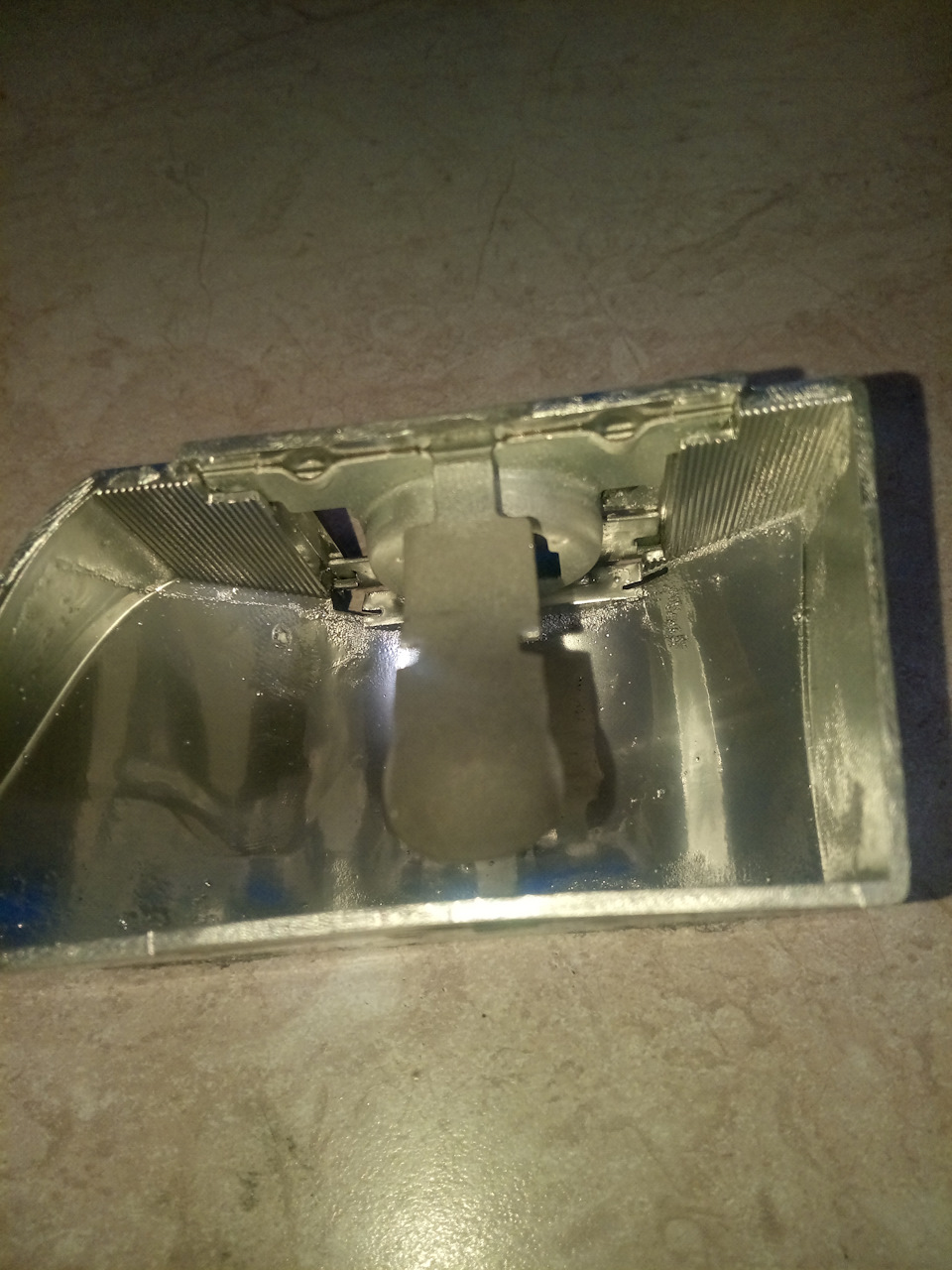

Несколько лет назад уже делал ремонт отражателей противотуманок с помощью алюминиевой фольги на клеевой основе.
Могу сказать однозначно — вариант рабочий.
Свет реально появляется.
Но пытливому уму руки надо пристроить!
Появились у меня для эксперимента еще противотуманки.
Разбор элементарный, только сначала выкрутить регулировочный болт сбоку! Если его не выкрутить, то отражатель не достать.
Далее отверткой помочь высвободить отражатель из 2х фиксаторов.
Всё интуитивно понятно.
Далее на отражателе отгибаете 2 алюминиевых хвоста и вытаскиваете планку, которая закрывает другую планку у лампочки.
В руках держа, сами поймете))
Отражатель в руках.
Я его обезжирил и покрасил краской аэрозольной Kudo Зеркальный хром.
Результат на фото до и после.
Просохло за сутки.
Сборка быстрее, чем разбор!
Вставку перед отражателем тоже покрасил.
Теперь буду смотреть, насколько хватит.

Если честно, сам красил, но это как кот от скуки яйца лижет. Китайские туманки стоят два рубля за пару и отражатель у них нормальный, в отличии у заводского. Нет смысла тратить время и силы. У себя в городе нашел организацию по хромирование пластика, мне озвучили 1000
Я делал от скуки в выходные 🐒.
У нас тоже есть хромирование, но попробовать самому интересно. У меня на днях появится 3й комплект туманок, вот с ним и попробую по заводскому циклу.
Кстати, китайские у друга в течение года полностью облезли и корпус отражателя покоробило. Хотя он и ставил штатные лампочки без всяких +100500.
Пластмасса отражателя сильно отличается.
Покрасил отражатель и поставил диодные лампы себе. Свет так себе стал, но лучше, чем с черным отражателем
Мне стало интересно, насколько хватит отражателей в таком варианте ребилда.
Краска до сраки, люминевый скотч более менее держится и светит)
Мне просто интересно стало — что будет?
Помутнеет потемнеет выгорит над лампой и все…
Всё, как мы любим!
Кстати, скотч люминивый, достойно выдержал несколько лет эксплуатации. Только по краю поднялся. Но это из-за того, что я его за отражатель не завел.
Кароч, я после долгого времени купил новые туманки, оригинал, и у них уже этот отражатель не гладкий, а рефлекторный, и вот пока не могу сказать как он выгорит так же быстро или нет… не езжу часто с туманками, основных фар хватает.
Посмотрим, надолго ли хватит. У меня для эксперимента есть 2 комплекта туманок.
