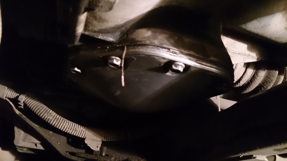

Все было супер, пока авто не подняли выше головы на подъемнике, чтобы проверить ходовку.
Первым бросилось в глаза то, что часть защиты отличается по цвету. Она темнее. Луж не было, поэтому подозрение росло. При детальном осмотре оказалось, что подтекает прокладка картера КПП.
Блин, ПИПЕЦ! На защите была лужица масла. Сколько вытекло — не известно. Еще приговорили к замене сальник штока выбора передач и передние колодки.

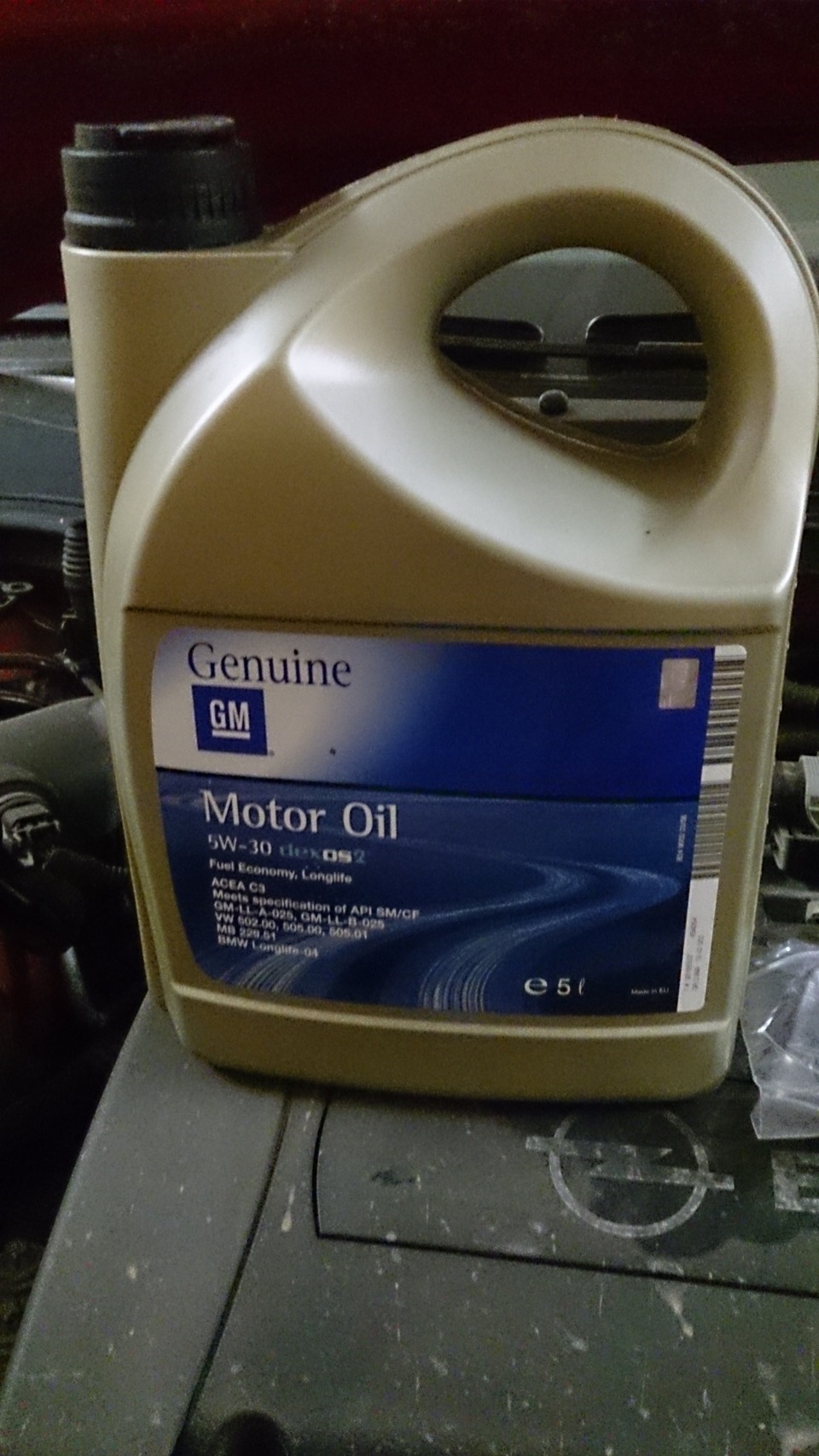

В общем на следующий день я уже был в офисе Экзиста, забирал нужные прокладки. Просто решил сразу уж — если ехать в гараж, то можно и маслице в моторе махнуть. Тем более с последней замены накатал как раз 10000км.
Виновница торжества:

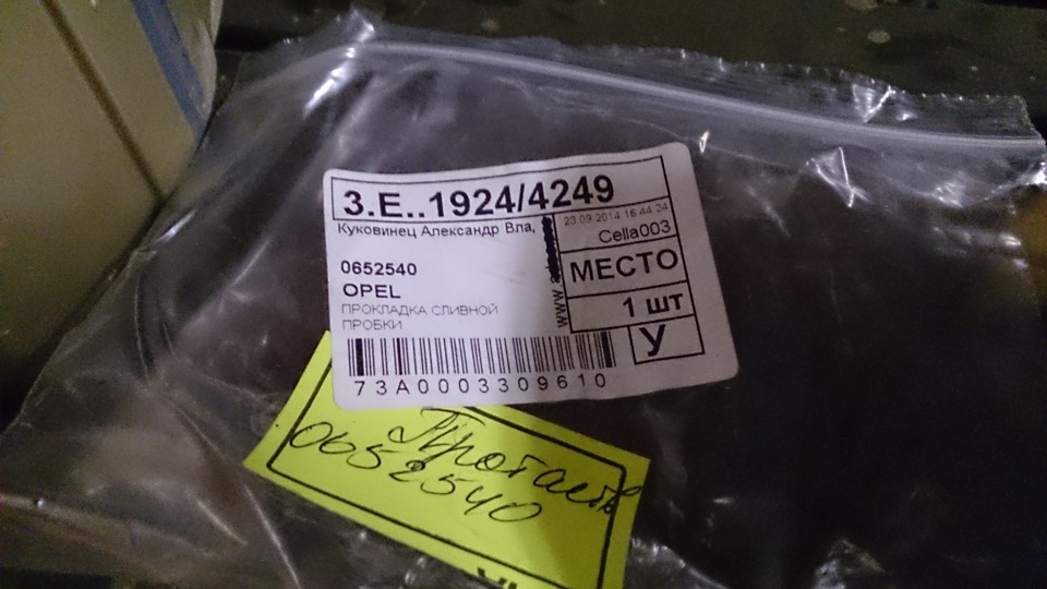

В общем нужны были:
масло моторное GM 5w-30 dexos2
фильтр масляный
прокладка сливной пробки
прокладка поддона КПП

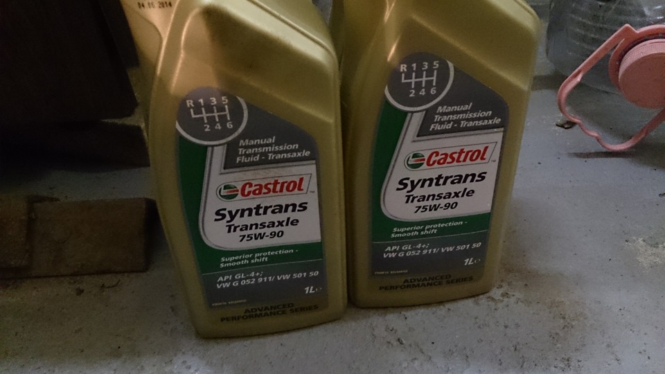

масло в КПП
Обидно то, что на одометре было всего лишь 88305, а масло менялось на 69500. Т.е. пробег на масле в КПП был меньше 20 тыс.
В общем на все про все ушло часа 2. Долго возился с масляным фильтром, не купил еще съемник. А также замучался с заливом масла в КПП. Шприц есть, а вот трубка заливная больше по диаметру, чем отверстие, через которое заливал. (лил через датчик на КПП)
Залил примерно 1,8л. при норме 1,6л.

На сколько я знаю норма масла в РКПП 1.6 литра
Посмотрел по сайту масел — да, все верно. 1,6. Спасибо, поправил. Но масло все равно перелил намеренно. Рекомендовали лишних 100-150гр долить.
