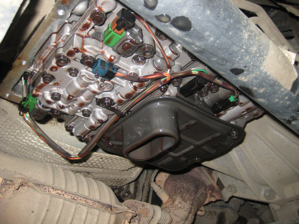

Далее откручиваем 14 болтов поддона и снимаем его. В нем остается масло можно легко облиться по незнанию. Снимать лучше вдвоем, трубка щупа сидит плотно и забита в соединении грязью.
В поддоне на магнитах не много стружки и остатки фрикционной грязи.

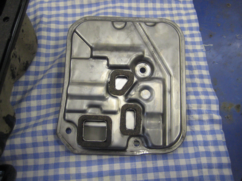

Снимаем фильтр, в нем тоже остатки фрикционов.
Далее моем поддон и фильтр, потом продуваем воздухом.
Прикручиваем на место фильтр АКПП, момент затяжки 5,5 н/м. Я по незнанию затянул на 11 н/м, как на Тойотах, не было по рукой мануала :)
Поддон затягиваем с усилием 4,5 н/м. Я затянул по выше указанным причинам на 8 н/м.
