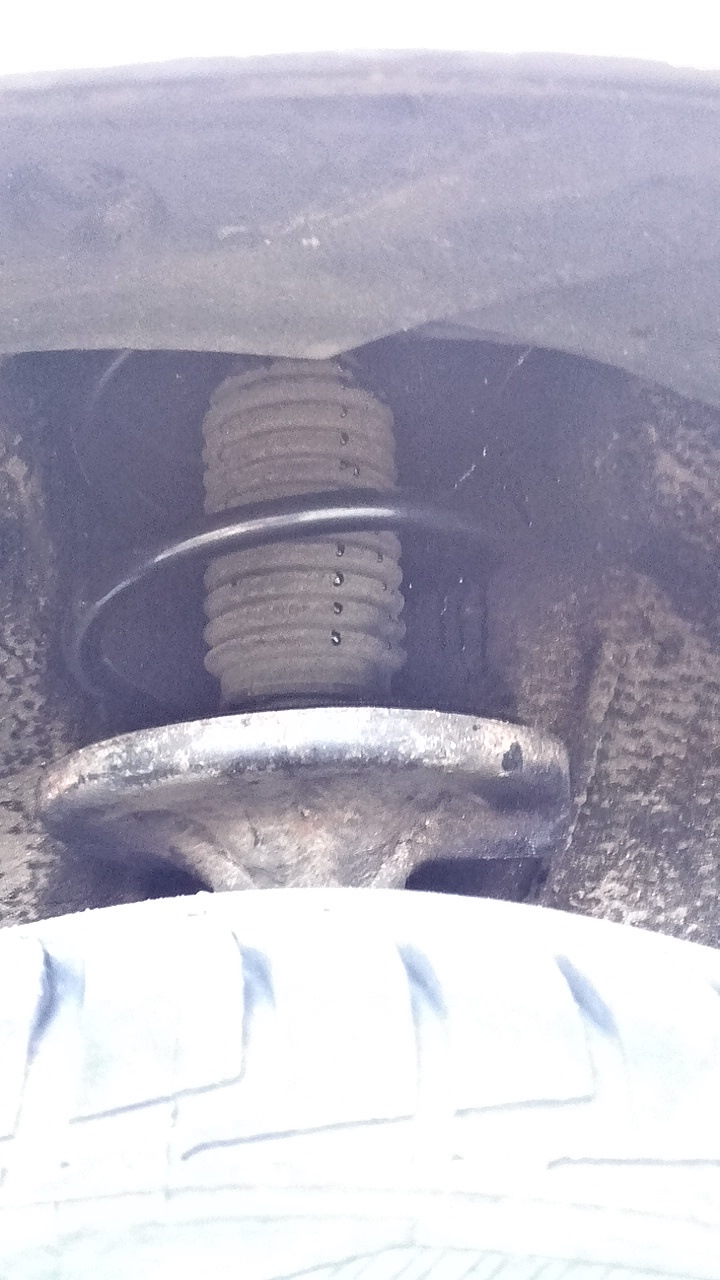

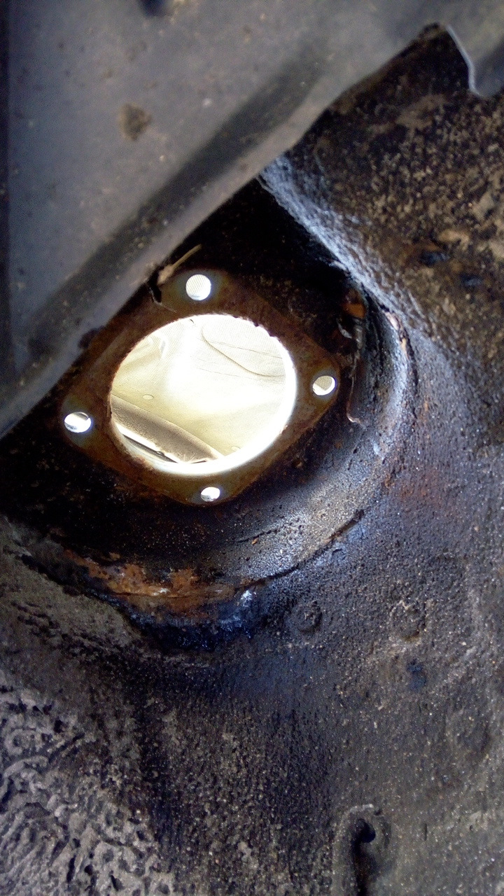

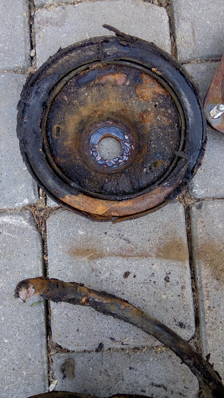

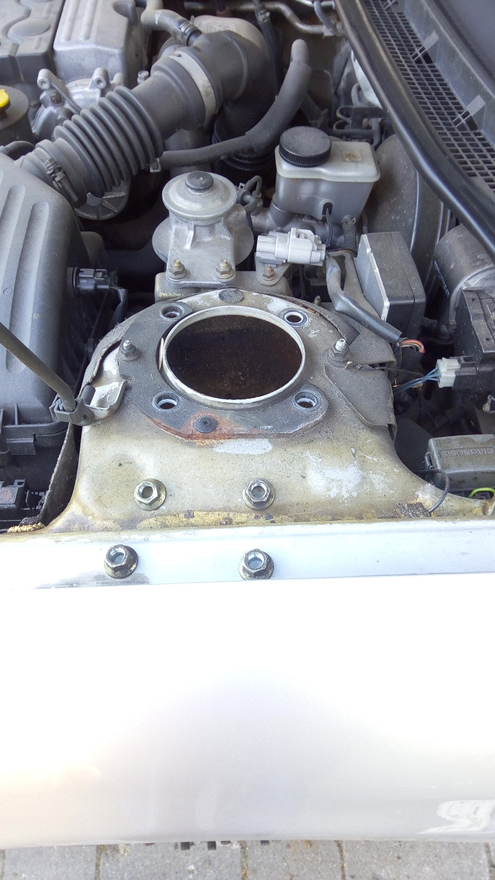

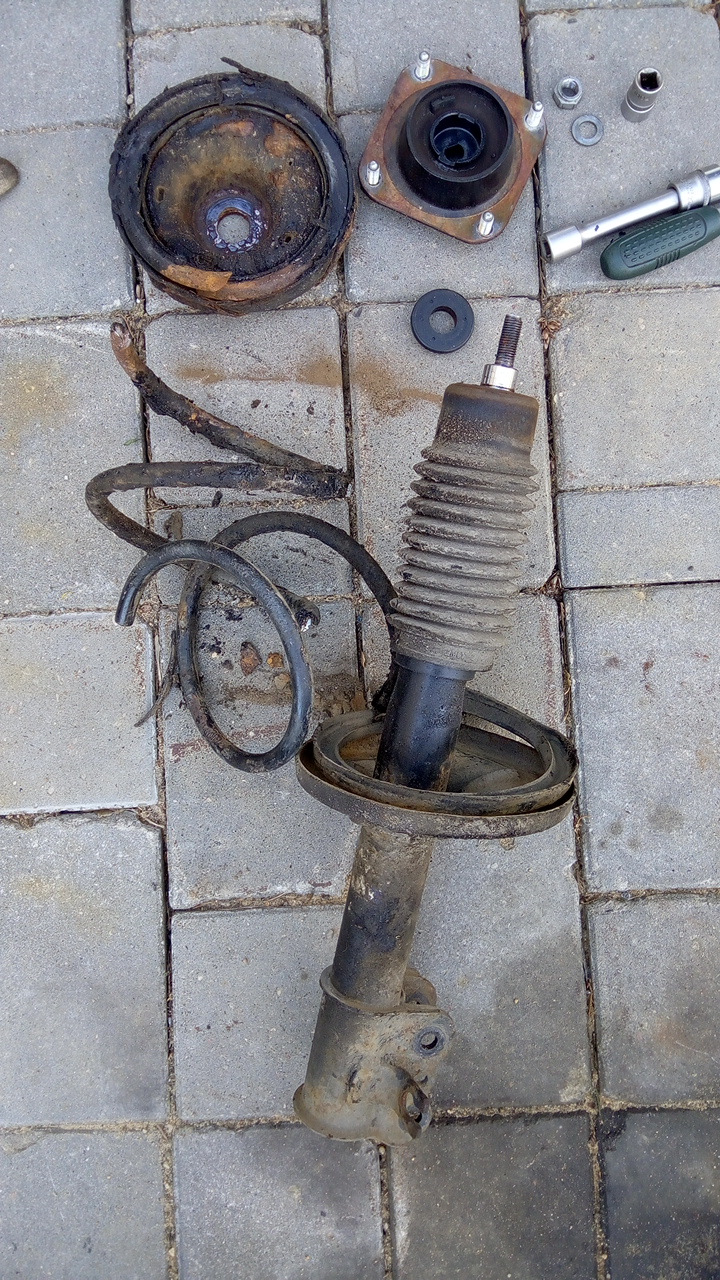

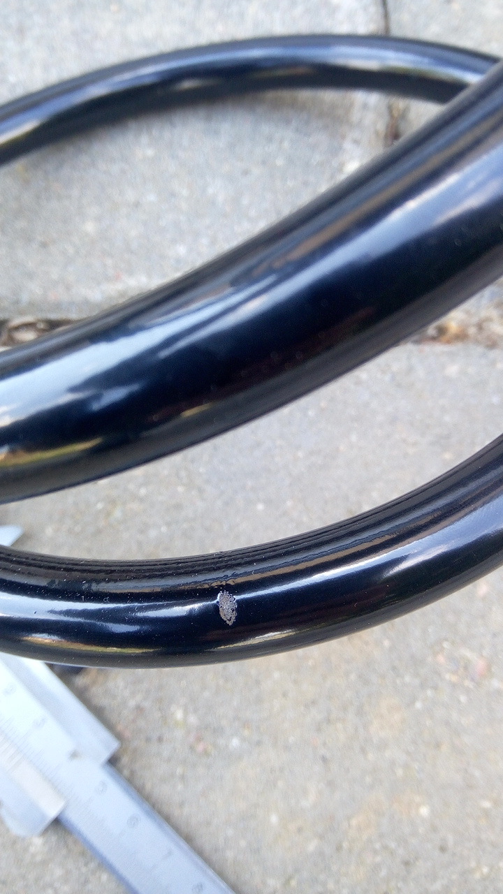

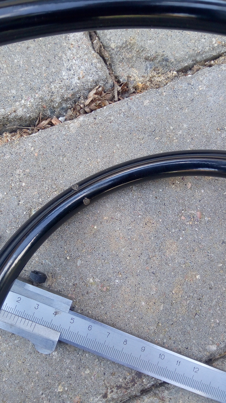

Лопнула у меня левая пружина в самом верху и при повороте начала шкрябать об кузов, так я и обнаружил проблему.

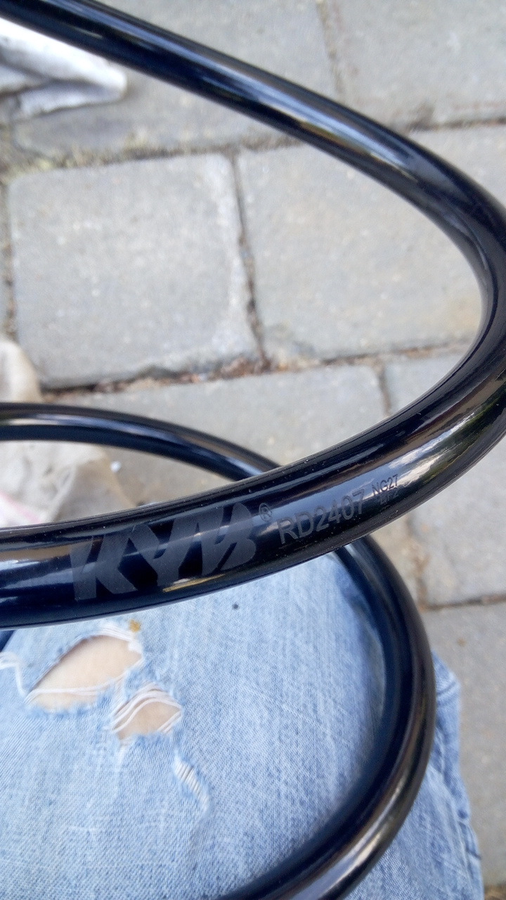

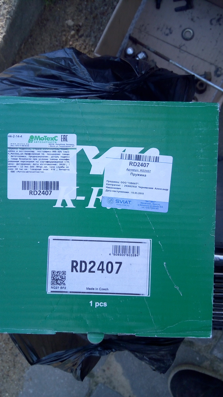

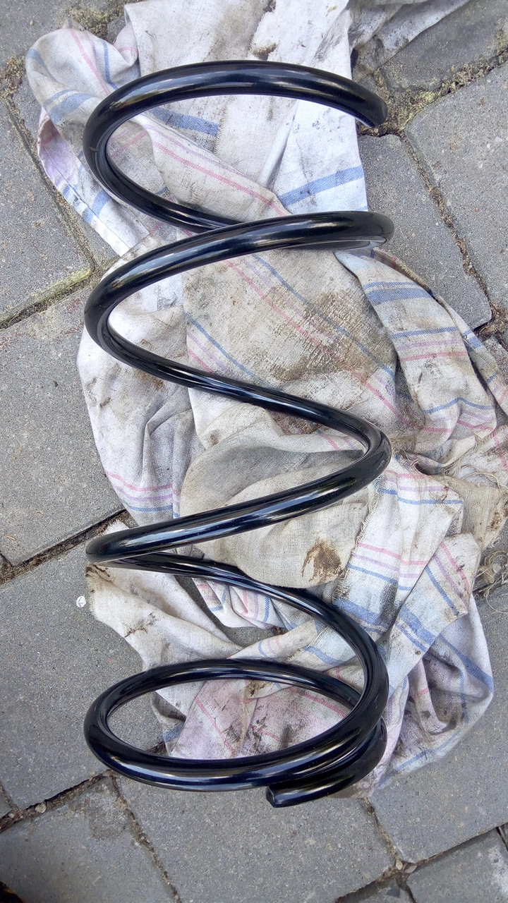

Взял новые пружины:
KYB RD2407 X2шт

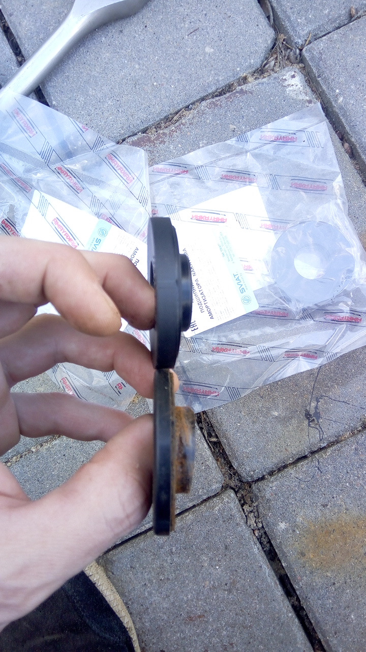

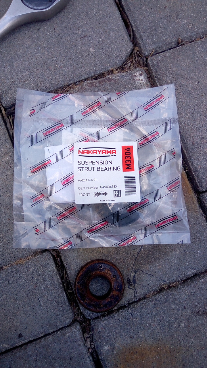

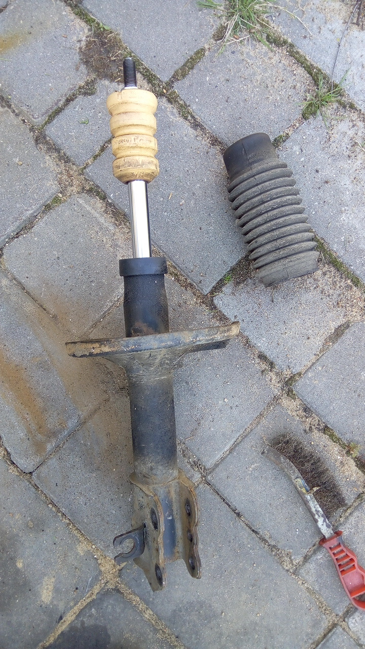

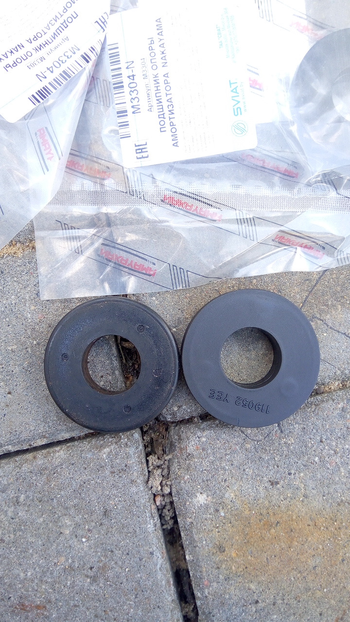

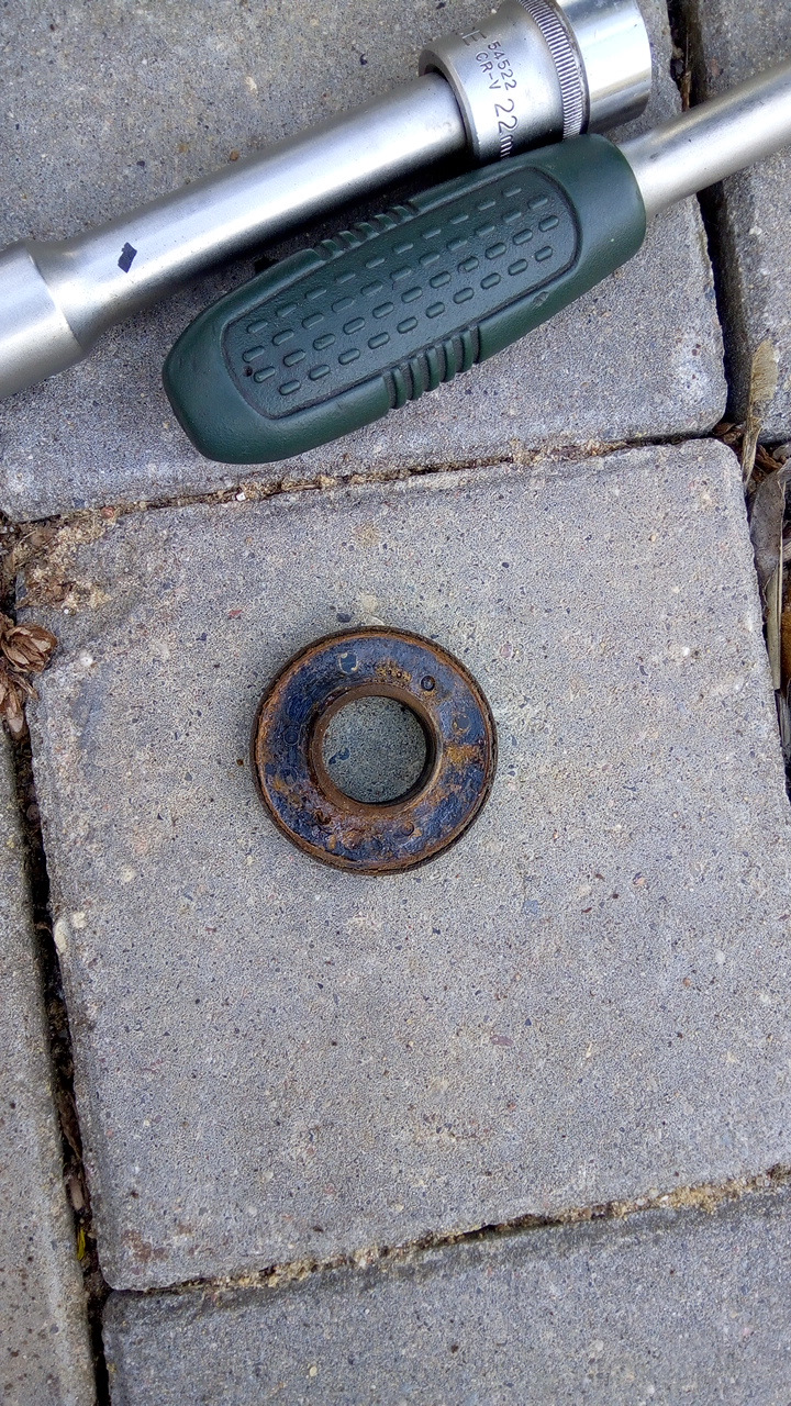

Подшипники опорные:
Nakayama M3304 X2шт (что было в наличии).

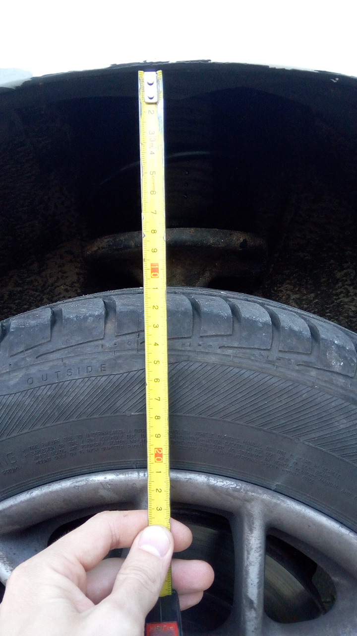

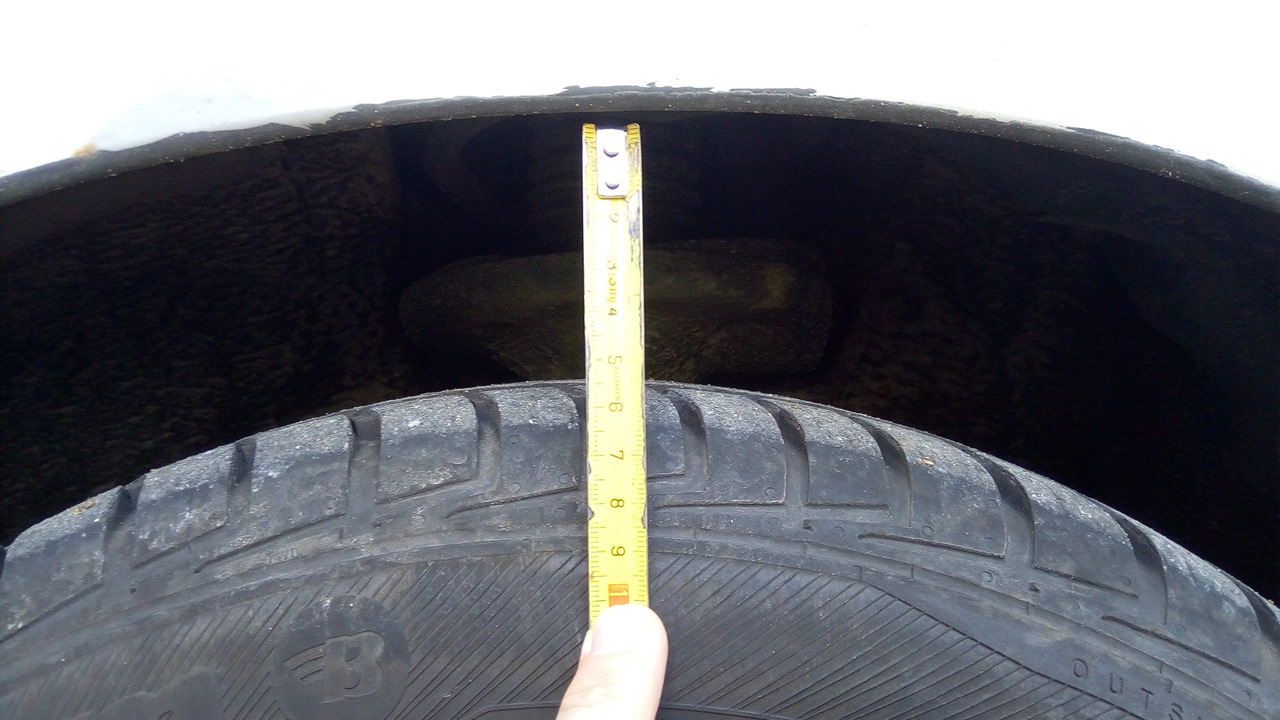

Встали очень хорошо, толщина 14мм как в оригинале, теперь у машины клюв по ветру)) машина стала значительно мягче чем на старых.

Запчасти на фото: RD2407
Запчасти на фото: GA5R3438X
Запчасти на фото: 119052

Пружины ещё просядут . На сход развал ездил?
Да ездил)
