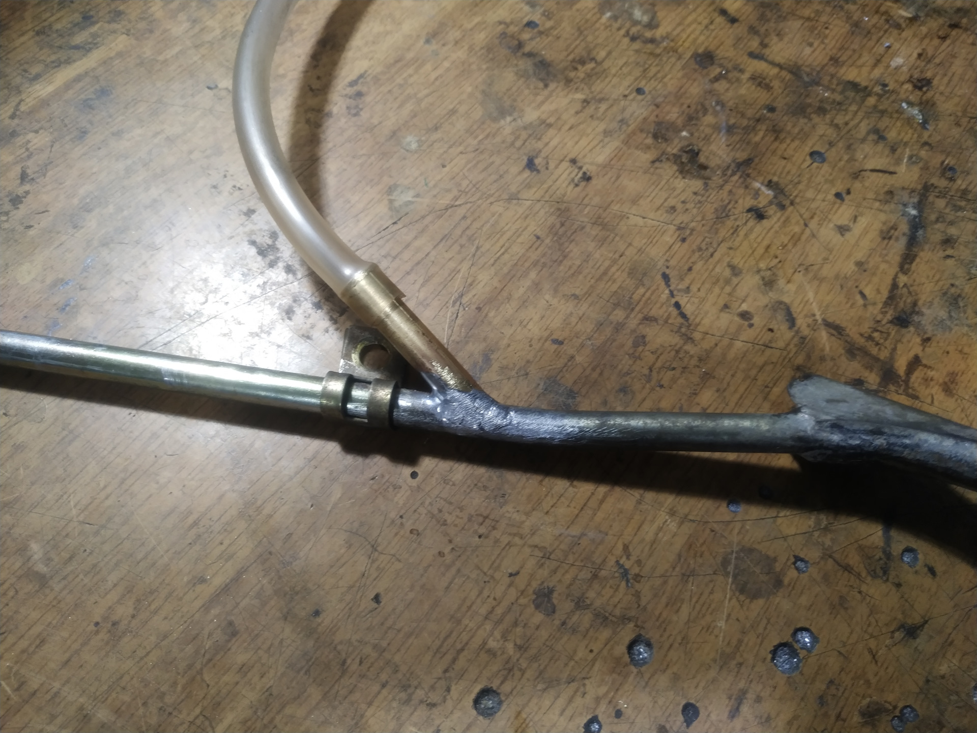

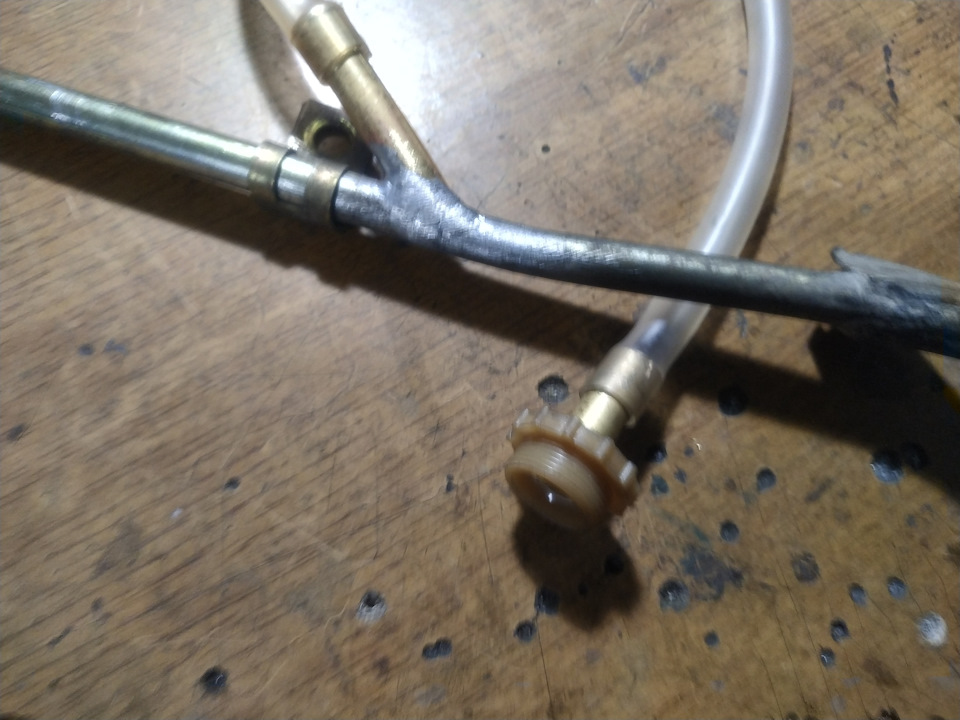

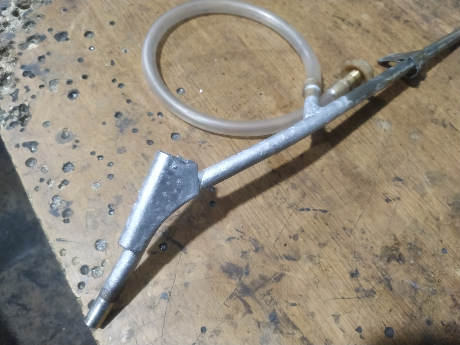

Всем добрый вечер и привет вам из Твери.Давно собирался переделать щуп, что бы масло с масломойки сливалось обратно в картер.Благо что есть вторая трубка щупа и можно спокойно сделать отвод.Примерил, высверлил отверстие в щупе на 8 и припаял оловом 200-ваттным паяльником штуцер с огнетушителя.Получилось крепко, пробовал сломать-нормуль, выдержит.Подобрал шланг надел на штуцера и поставил на место.

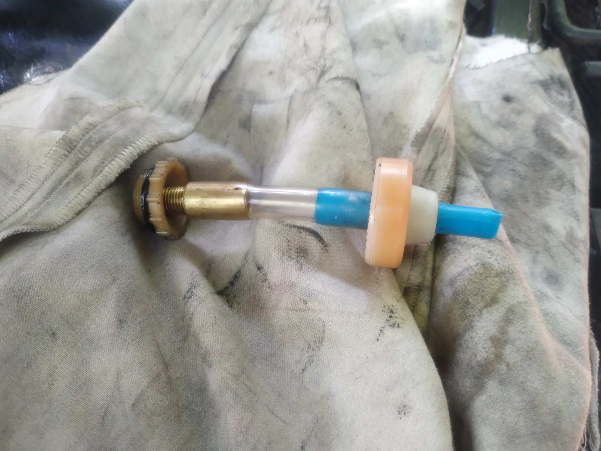

Завёл машину и увидел что масломойка начала засасывать масло из картера, (видно через прозрачный шланг)а через 10 минут работы, машина начала изредка подтраивать и по выхлопу видно что масло подгарает.Так дело не пойдёт(((всё снял и трубку заглушил, после этого работа двс восстановилась в нормальный режим.На драйве уже читал про это, начал искать и нашёл запись про Ховер www.drive2.ru/l/7187105/ там чётко и ясно всё написано "При первом пуске обнаружилась проблема, Так как на входном шланге стоит клапан pcv он дает сопротивление, а на сливном шланге клапана нет из-за этого началось всасывание масла из картера. Решение было одно, изготовить клапан односторонний. Взял шарик от подшипника, выточил корпус из нержавейки. При всасывании клапан закрывается, а при заглушенном двигателе открывается давая стечь маслу."

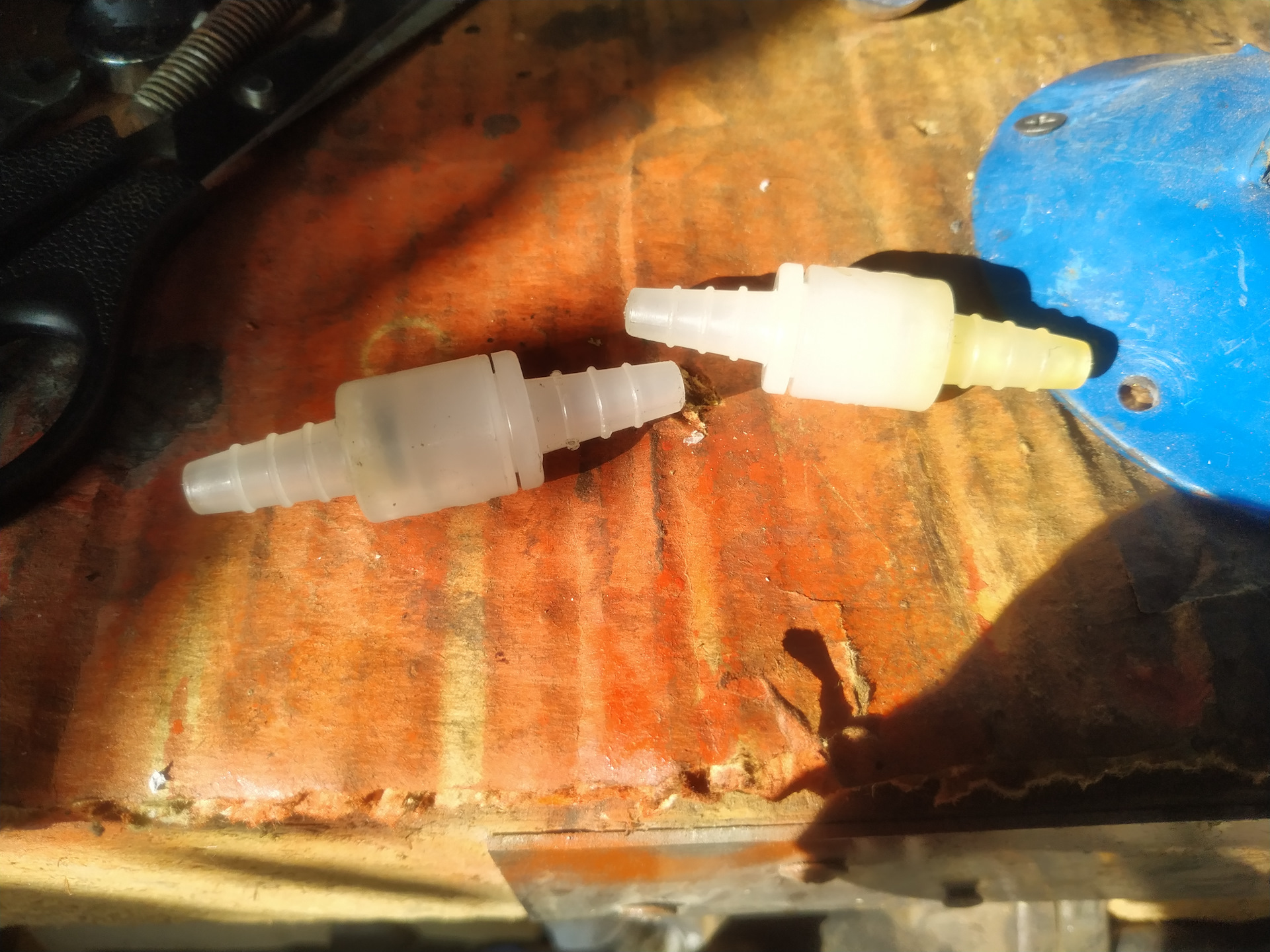

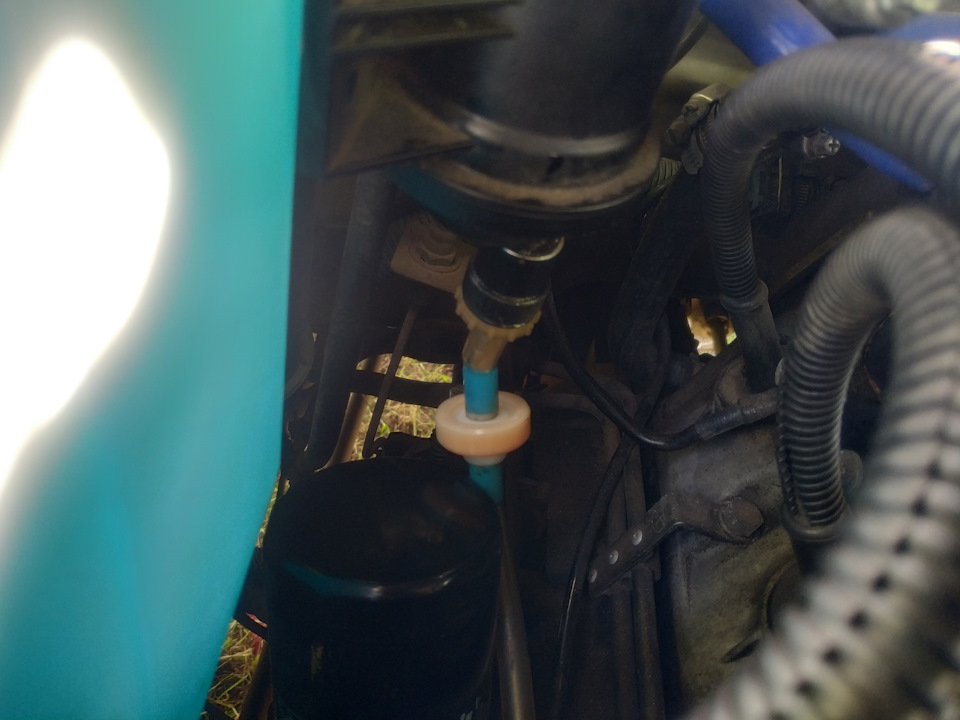

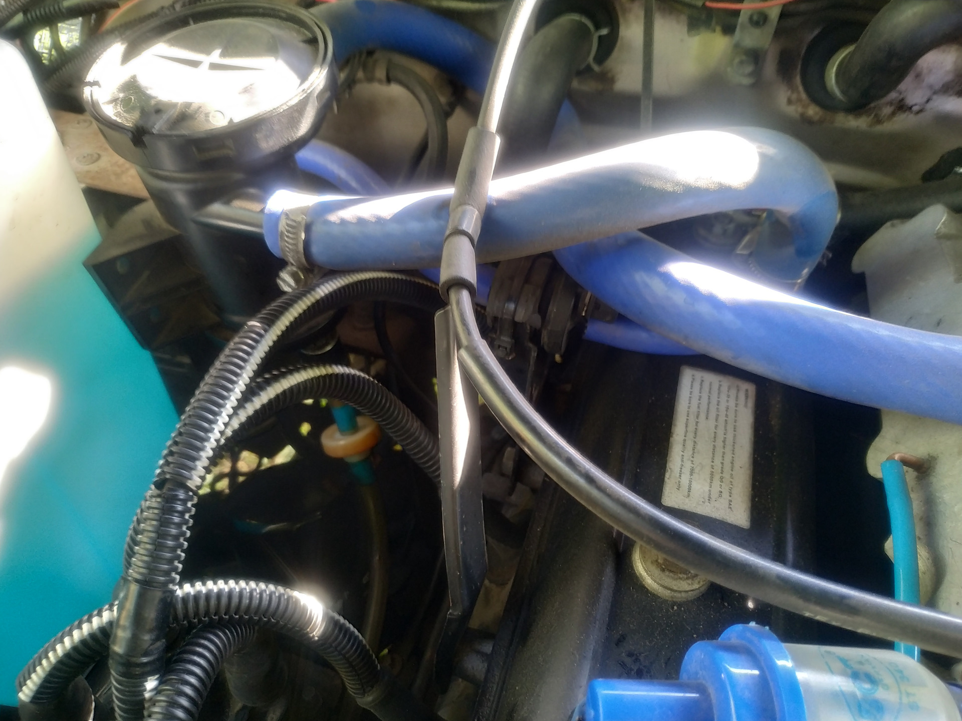

Сегодня поставил обратный клапан.Были такие не знаю от чего, поменял у них внутри резинки на бензостойкие, но что то они мне не внушили доверие)))поэтому поставил жигулёвский обратный клапан за 30 рублей.)))
Завёл машину, посмотрел в течении 20 минут, вроде всё нормально(нечего не засасывает, шланг чистый).Покатался пару часиков по городу, проблем нету!Осталось проверить через 500 км наличие масла в масломойке, сливается или нет)))думаю что масло всё же сольётся обратно, обычно после такого пробега там бывает кубик-полтора!

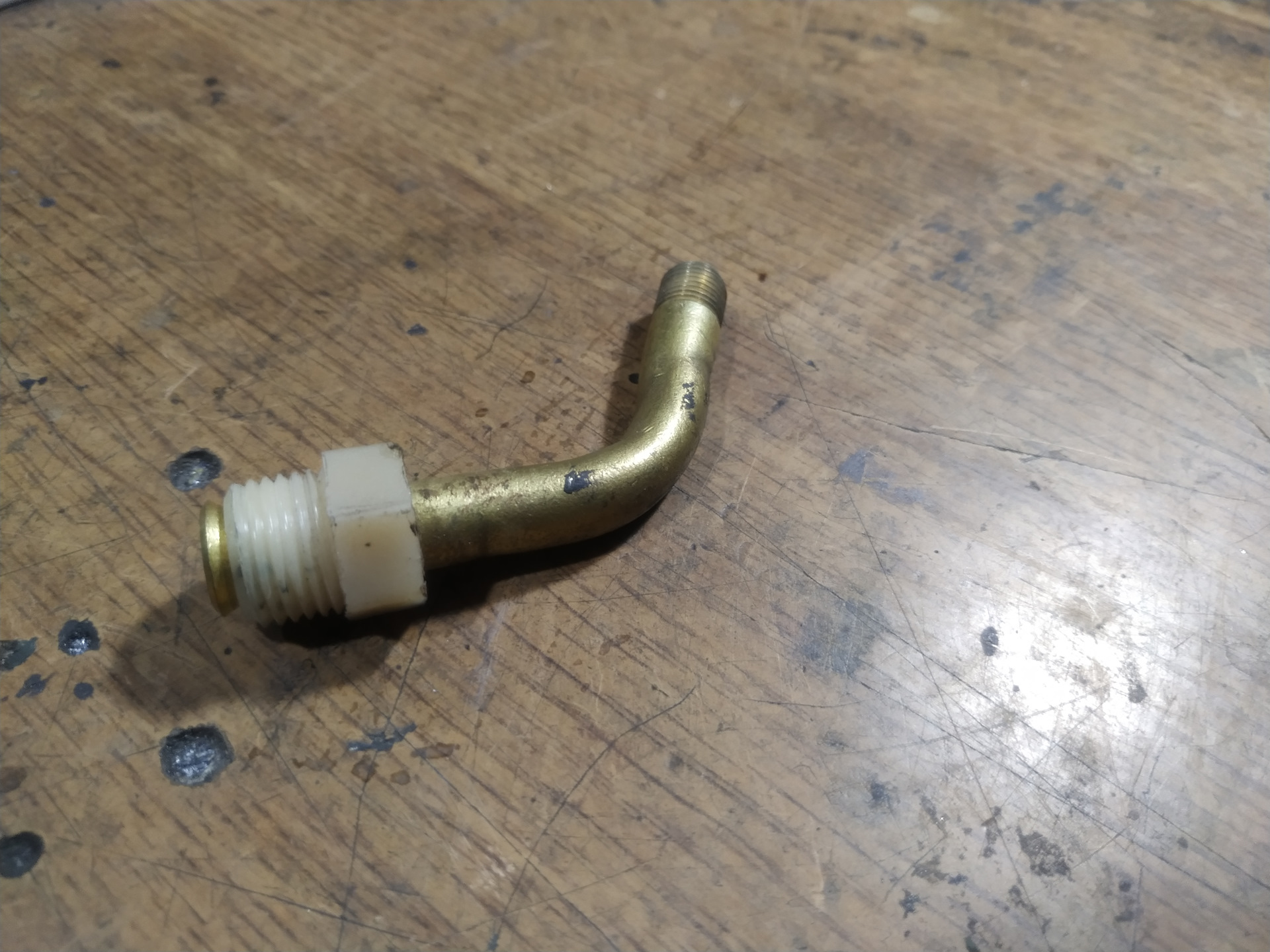

На Али есть

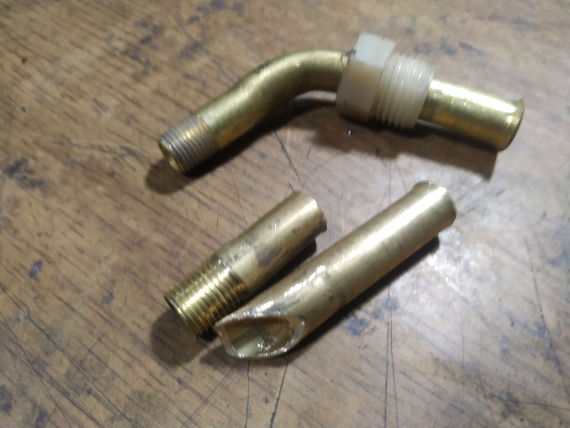

нашёл, по ходу вот этот подойдёт!, спасибо Алексей! ru.aliexpress.com/item/32…5&ws_ab_test=searchweb0_0, searchweb201602_1, searchweb201603_53
70,38 руб. 16%СКИДКА | VODOOL пластик PCV положительный Картер вентиляционный клапан 1220411040 для Toyota Celica Lexus Авто запасные части
s.click.aliexpress.com/e/b3iDHCOI я такой поставил Миш, и загиб в тему получился
я и этот видел)нормуль с загибом!спасибо.

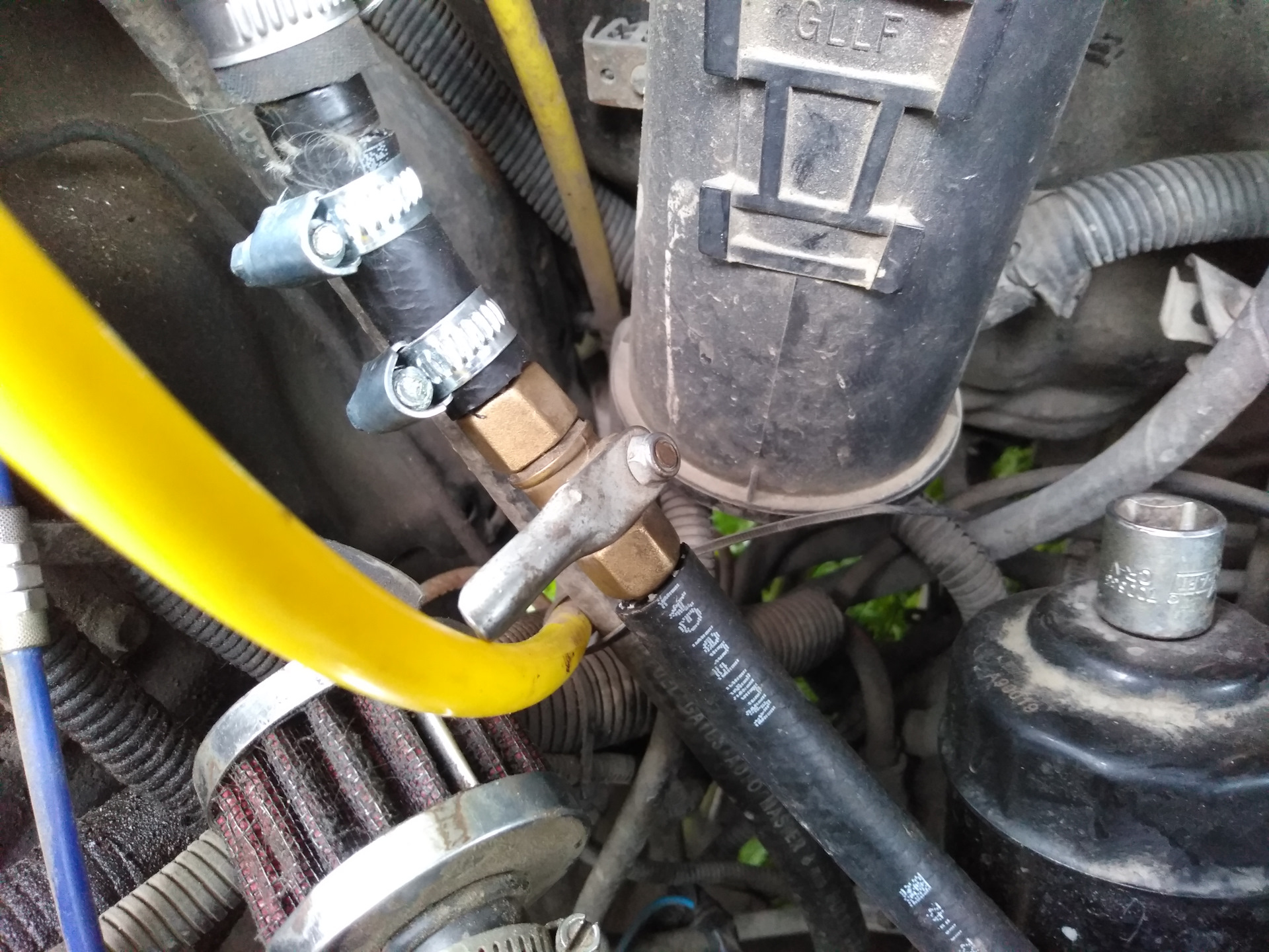

На слив в блок поставил родной писиви, как раз на помойке слив и на писиви д12 шланг, запустил двиг, чуть цоцоет, но совсем символически, думаю норм будет, клапан стоит вверх тормашками, внутрянка железная, видать дури не хватает его полностью закрыть, надо пластиковый с али заказать прямой.
Нормуль, а я в чемете с тойотовского движка снял этот клапан))угловой))повезло.

Не пошёл писиви на слив, кидает масло во выпуск почуть, буду ставить эл/магнитный клапан
Потом напиши что и как? У меня с жигулёвский пока нормуль
я поставил жигуль клапан, он масло не сливается, пружинка туговата
LM69
Вот так сделал, без усложнения конструкции
