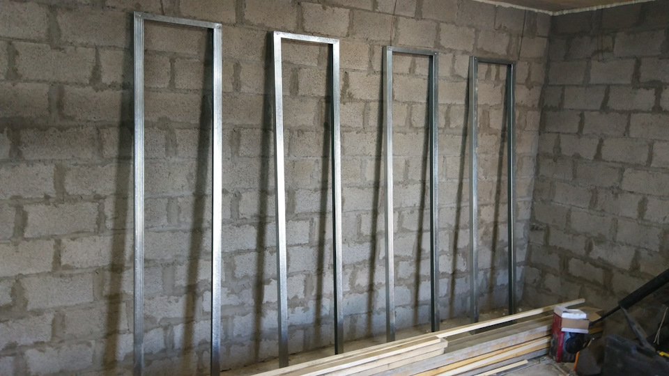

Нужен был стеллаж в гараж. Смотрел готовые решения, цена кусается. С профильной трубы или уголка не особо дешевле, да и вес.
С брусков вариант, но не то пальто.
Пораскинув мозгами решил делать из оцинкованного стоечного профиля 50х50 и направляющего 50х50.
Начал с определения габаритов, у меня высота 2.4, ширина 4, глубина 0.5.
Готовим заготовки под секции, нарезаем профиль в размер и собираем
Далее выставляем по размерам и крепим к стене. Не забываем про уровень 😉
Я делал секции по метру, можно как угодно.

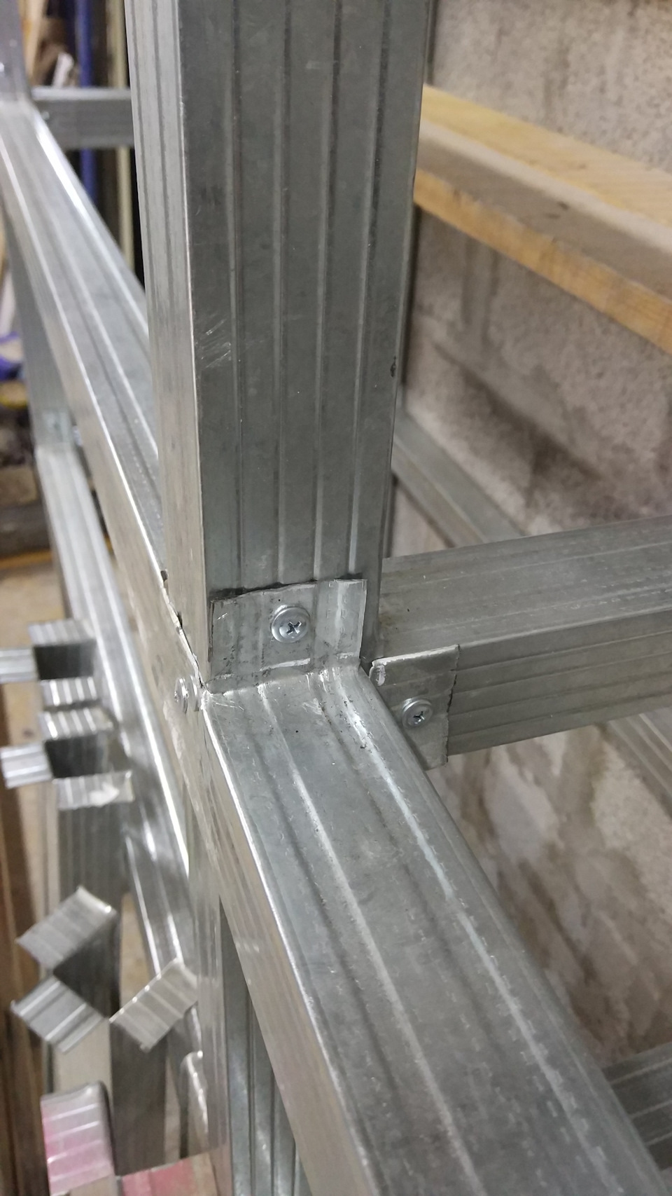

Далее делал продольные заготовки:
Крепим их:
Потом делаем поперечные вставки:
Удобнее делать их сразу когда крутите заготовки для секций.
Задние продольные надо крепить раньше передних, это просто я тормознул.
Точки крепления профилей:
Ну и верстак небольшой пристроил:
Быстро и достаточно дёшево.

Легко и изящно. Я б конечно брусочки внутрь запихнул.хотя бы в стойки. Накопится барахло ведь со временем.
Метр профиля спокойно выдерживает 80 кг, проверено. Больше на полках вряд-ли будет 😀, а стойки может направляющим профилем и пройдусь, чтоб коробом были, для успокоения душ страждущих 😁
