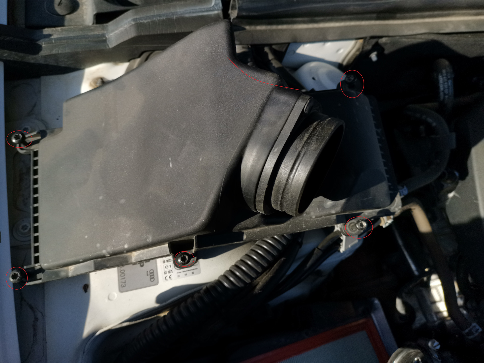

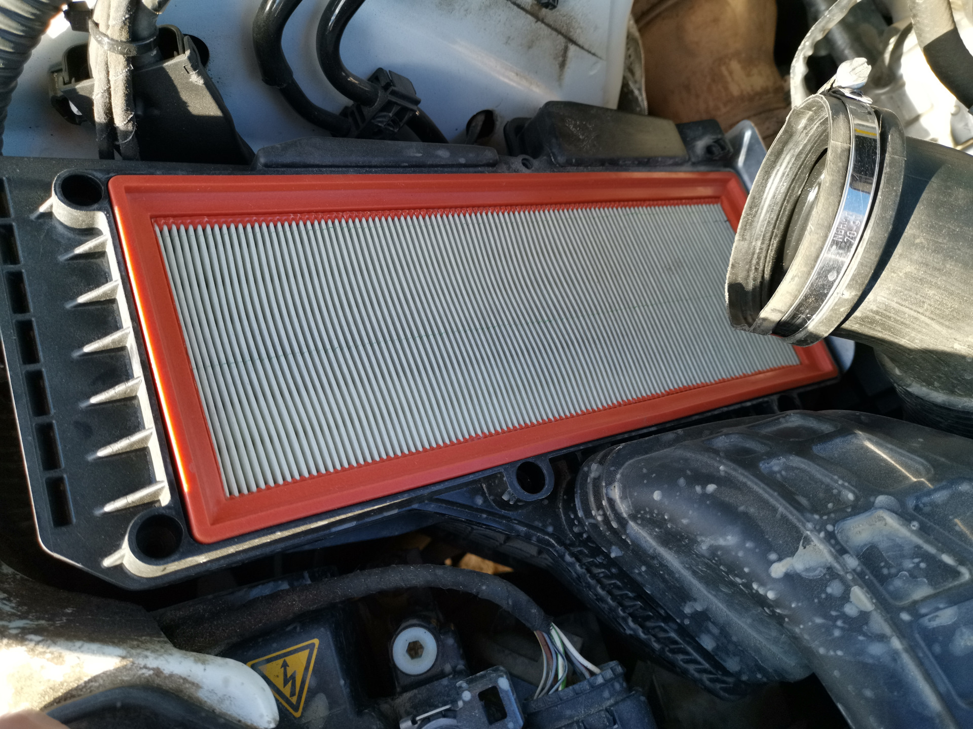

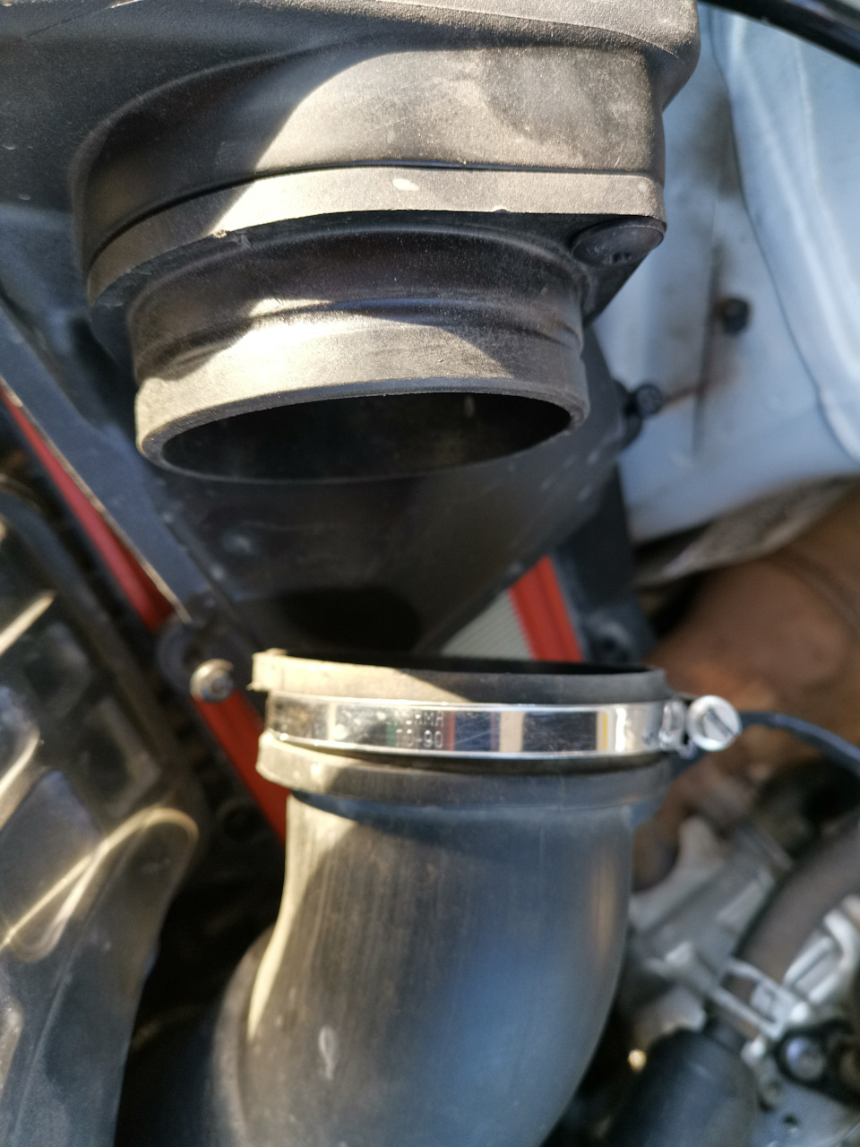

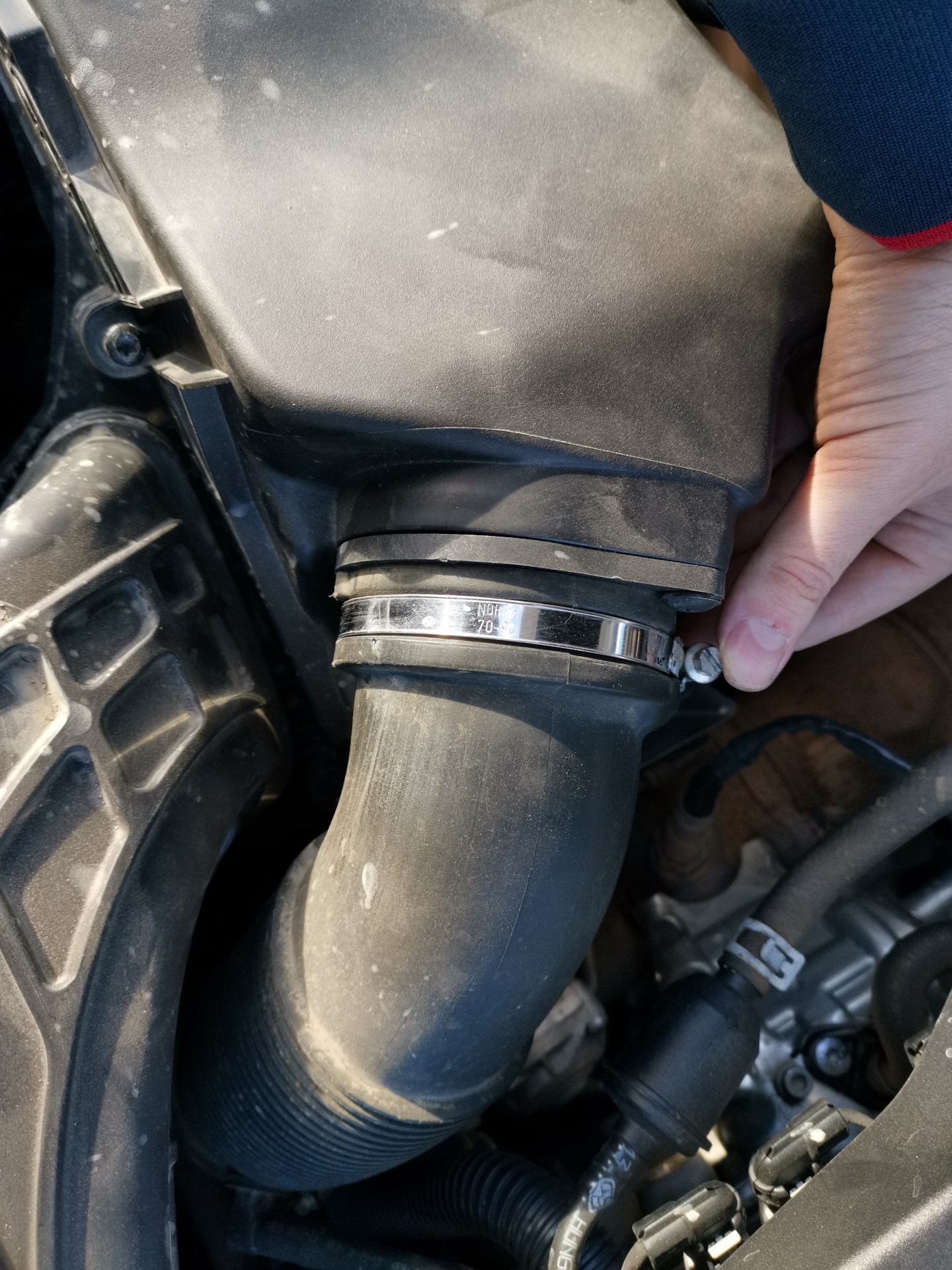

Для начала заменил воздушный фильтр.
Всё очень просто — ослабил хомут и снял с корпуса саму трубку.
Далее откручиваем 6 болтиков и снимаем крышку корпуса
Далее меняем сам фильтр и собираем всё в обратной последовательности.

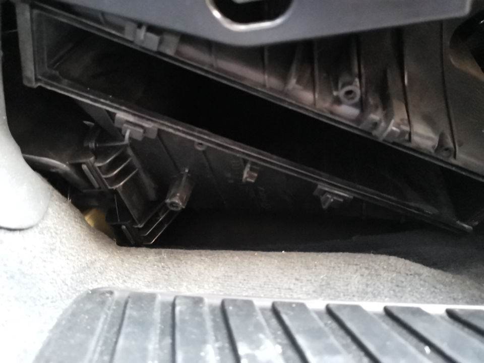

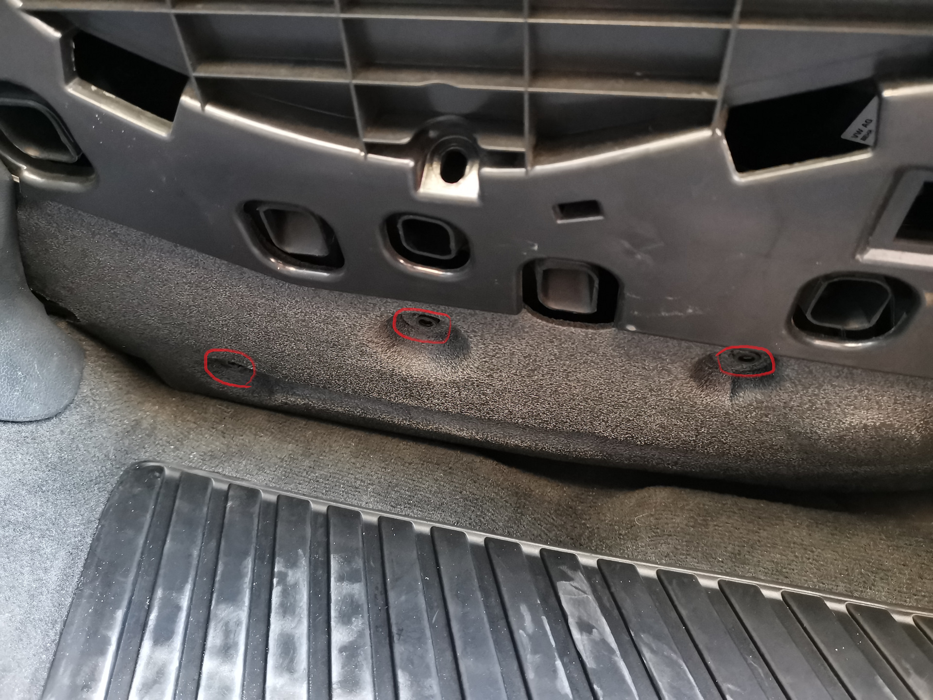

Затем заменил салонный фильтр.
Он находится под бардачком переднего пассажирского места.
Отодвигаем переднее пассажирское кресло для удобства.
Смотрим и видим три болтика
Откручиваются руками без особых усилий.
Снимаем аккуратно накладку.

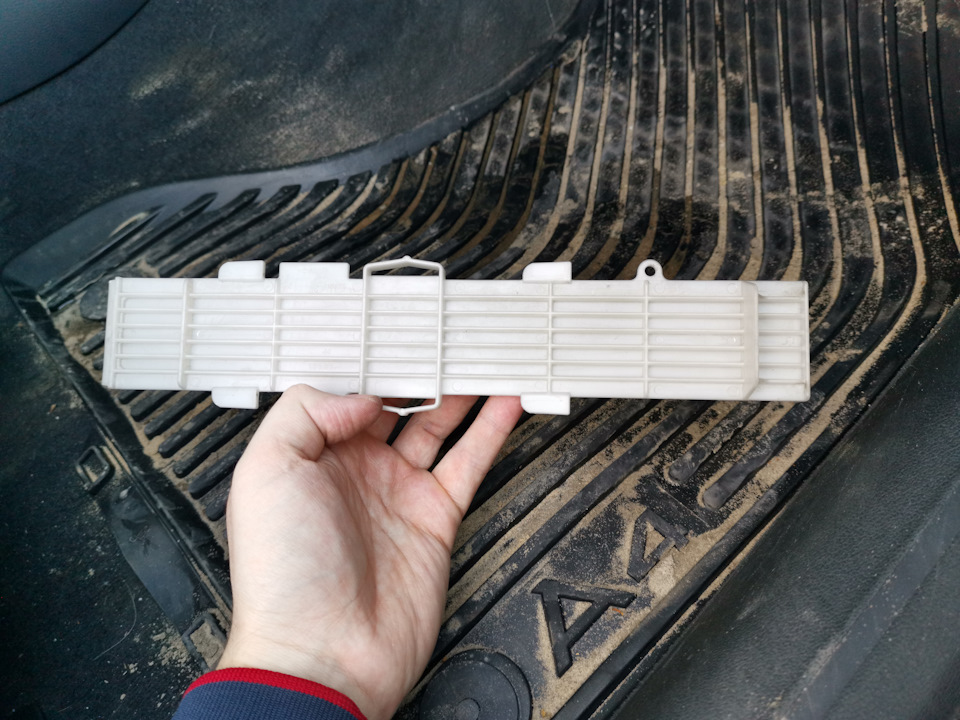

Видим белое крепление, сдвигаем его вправо и достаем сам фильтр.
После замены самого фильтра сбор в обратной последовательности.

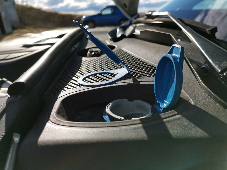

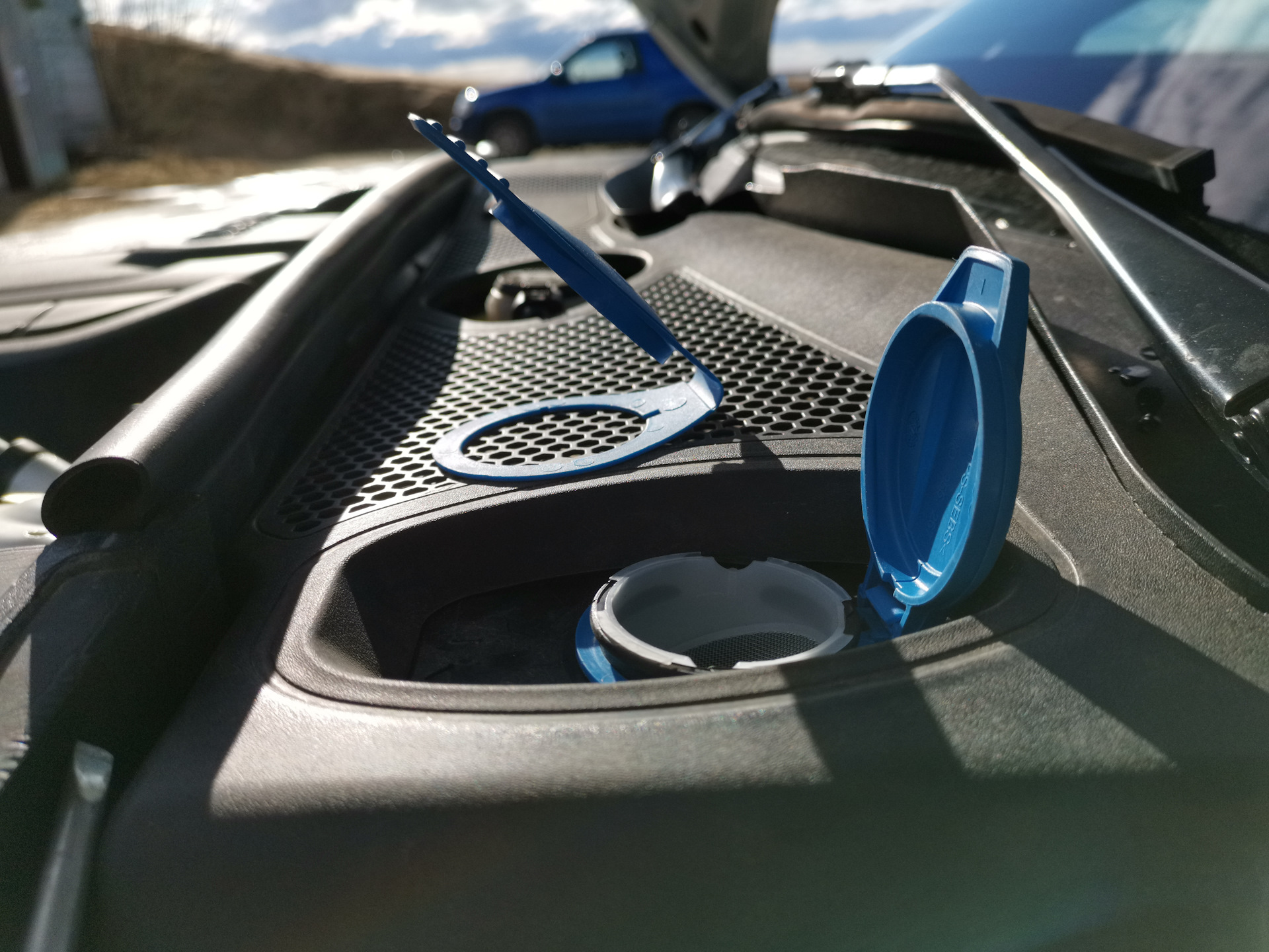

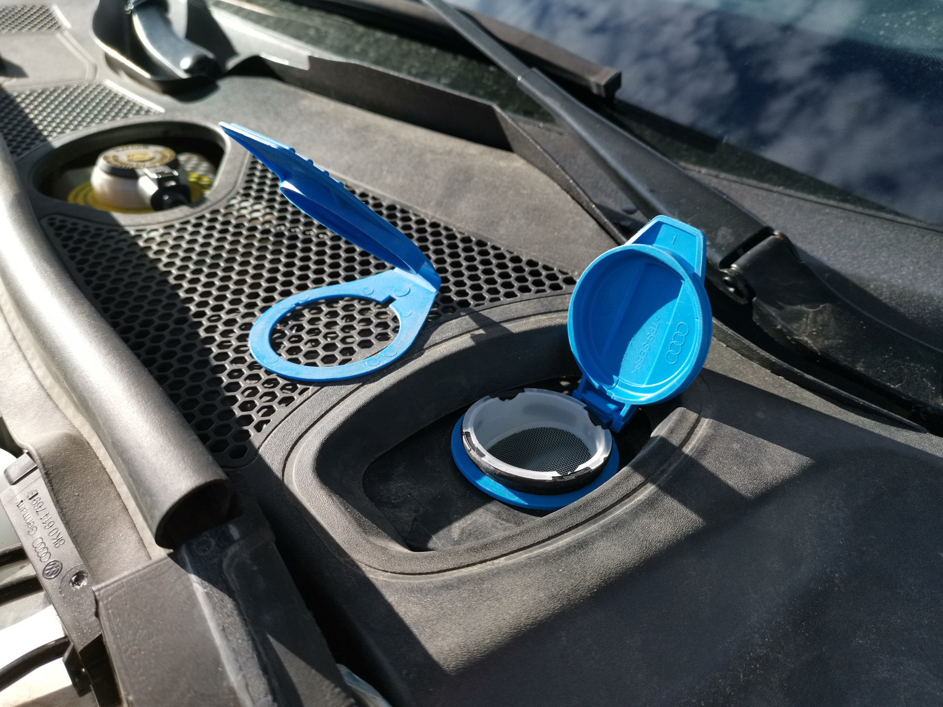

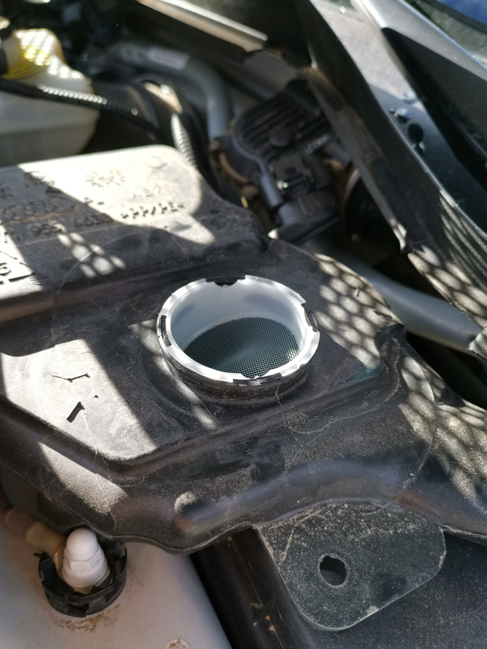

Также заменил родную крышку бачка омывающей жидкости на вот такую 4M0955267.
А то не совсем удобно его постоянно придерживать.
