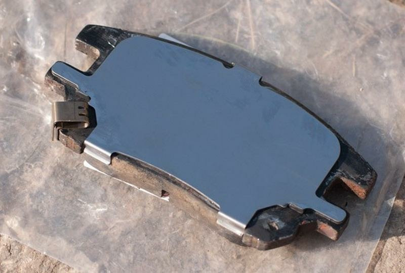

Не знаю ваш стиль вождения и насколько часто приходится хорошенько оттормаживаться, но когда после нескольких таких раз у вас поведёт тормозные диски от перегрева, лучше присмотритесь к другим брендам и лучше перфорированным.
Насчёт колодок, если Вы не ярый фанат стирать исключительно оригинал, попробуйте колодки нишимбо.
И будьте очень внимательны к антискрипным пластинам. В вашем списке я их не нашёл, хорошо, если они есть и сервисмен про них не забыл. Но не солидно будет на таком выхолощенном автомобиле подкатываясь поскрипывать.

Задние колодки уже поменял на нишимбо. Резко не торможу, стиль езду размеренный. А по поводу антискрип пластин я не понял? Что именно? А скрипят много оригинальных колодок, в частности bmw. У меня был такой скрип впереди.

Артикул не скажу, надо смотреть. Прикреплю фото как это должно быть. Если не найдешь, напиши. Можно купить колодки стеллокс за 700₽ и оттуда снять эти пластины. Сэкономишь половину
Скрипеть имеет право только керамика!
