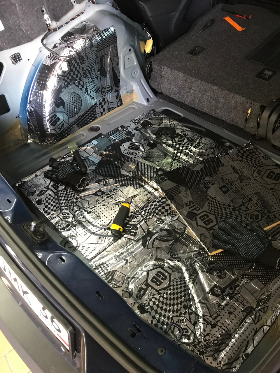

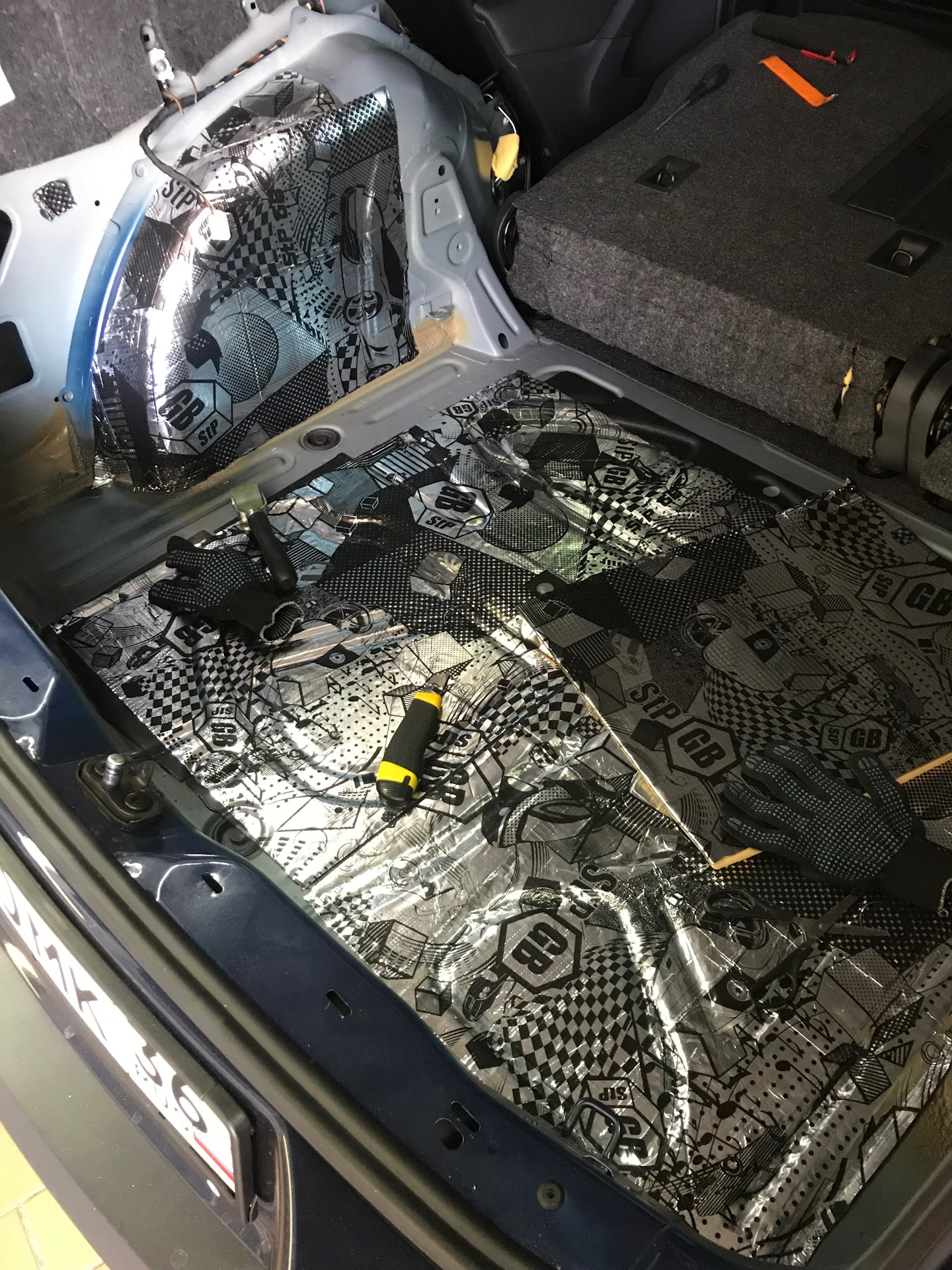

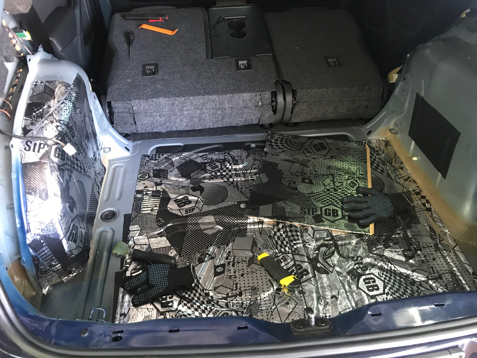

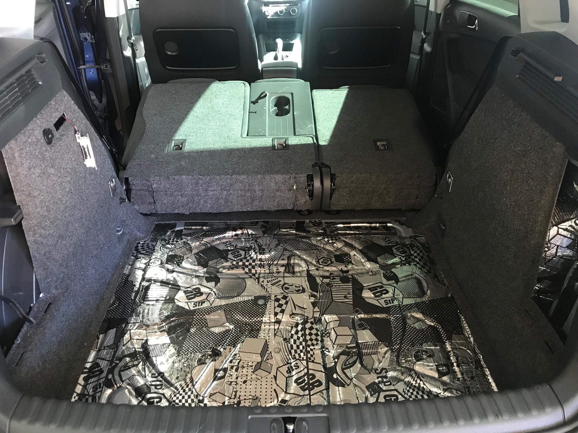

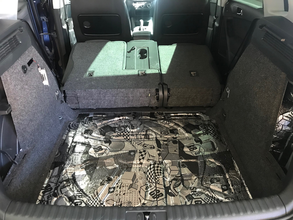

Всем привет. Подвернулся случай купить за недорого упаковку листов STP 2 мм. И тут я решил начать с самого простого в разборке, багажника. Снял обшивки и пластик, вооружился ножом, тепловым пистолетом и валиком. И дело пошло в перед, делал целый день с перекурами так как была жара под 40 градусов. Скажу сразу кроме STP не чего больше не клеил. На багажник и задние арки ушло 6 листов.
Вечером поехал домой и сразу почувствовал эффект, сзади стало намного тише.
