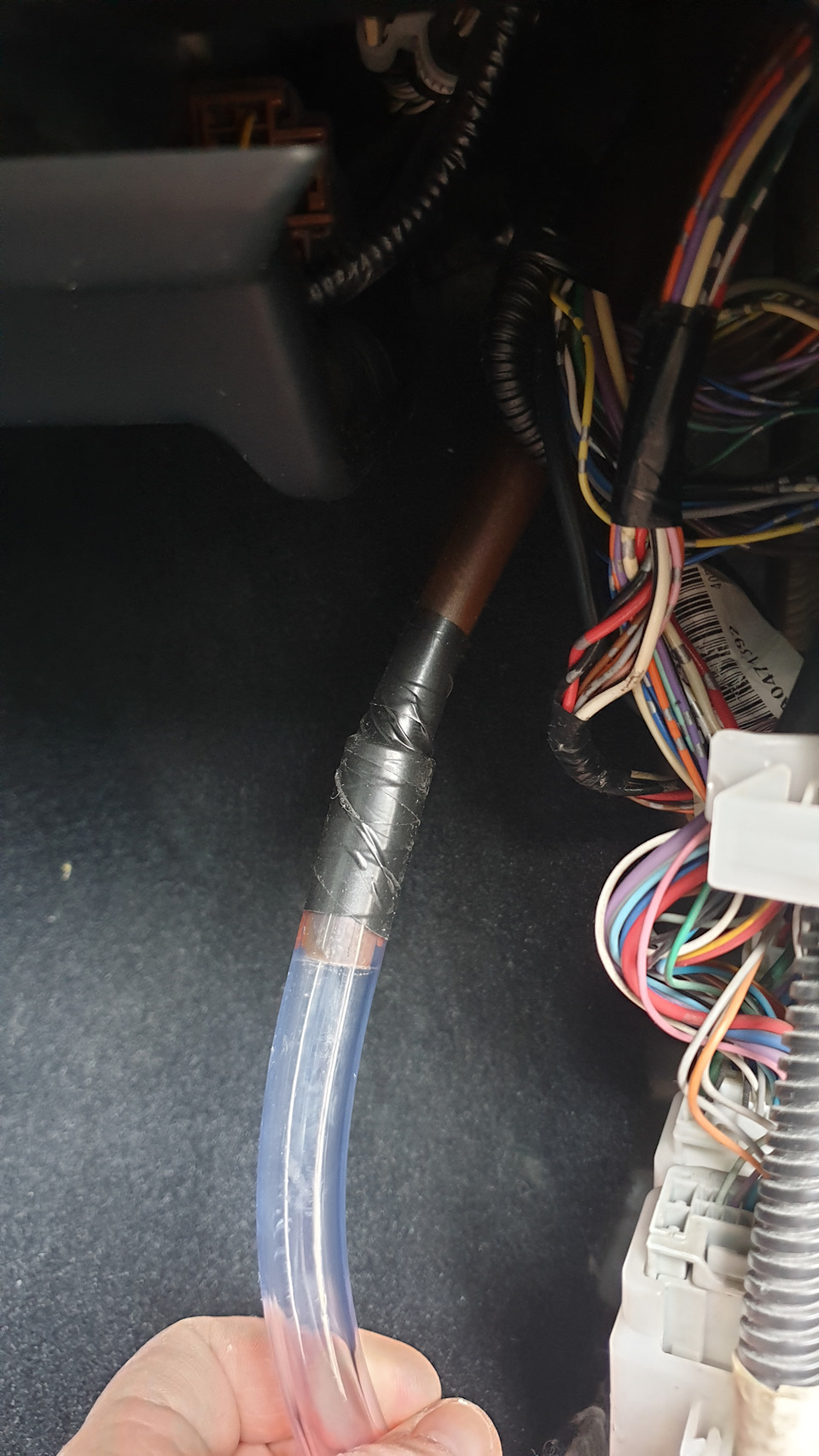

В лексусе RX 330 2 поколения дренажные шланги люка входят в нижнюю боковую полость кузова автомобиля около ног водителя и пассажира. Вода попадает в эту полость кузова и далее, через внутренности порога, выходит наружу. Со временем порог и боковая полость забиваются песком, землей и грязью, вследствие чего вода, выходя из дренажной трубки люка, не может выйти наружу автомобиля, т.к. полость и порог забиты. Она начинает скапливаться в полости, наполняет его и в конце концов вытекает в салон под ковер. Чистить эту полость и порог необходимо постоянно, и если прозевать, то потом необходимо разбирать салон и сушить все. Я решил эту проблему путем продления дренажной трубки и выхода ее наружу автомобиля через дренажное отверстие в полу под ковром. Причем необходимо трубку брать большего диаметра, чем заводская трубка дренажа, т.е. чтобы заводская входила в дополнительную.

Куда можно ещё вывести эту трубку кроме пола, я видел как то можно в стойку или в порог но у себя не вижу отверстий там, длины трубки хватает и очень просто могу достать её и не надо разбирать обшивку даже ?
Попробуй под подкрылок переднего колеса.
Диаметр не знаю, покупал трубку в леруа мерлен
Планирую провести аналогичную процедуру. Подскажите пожалуйста от чего трубка, либо какой у неё диаметр ?
В краснодаре зимой тепло))) а от чего могут сломаться?
а как ты достал его с водительской стороны ? я уже не могу там блок стоит всю душу вымотал не как не подлесть ((((((((((((
Попробуй сними облицовку стойки, где пищалка стоит и вытащи трубку. Она толстая коричневая. Потом обять засушешь за панель
я сверху снял стояк там клипса черная с длинным концом этот конец не дает выдте стояку до конца ! не знаю что делать ! у меня правый колодец сразу в салон бежит на улицу не капли ! я уже все дыры проковырял !
Посмотри, как я сделал. В крайнем случае купи трубку и протяни ее от люка до пола вместо штатной
во общем сделал как у тебя !
Молодец. рад, что помог тебе))

Странно у нас в хайлендере она в крыло залазит трубка и вниз сливается . чего у вас вроде кузов похожий туда погнали
Ну должен же какой-то косяк быть
Лютый колхоз, жди когда снизу она забьется, и потом вся заполнится, ну а там уже с люка бежать будет
Трубка толстая, не забьется. Каждую смену масла проверять и при необходимости прочищать. До этого я два раза уже салон сушил и чистил порог. Лучше так. Колхоз, а как иначе))
