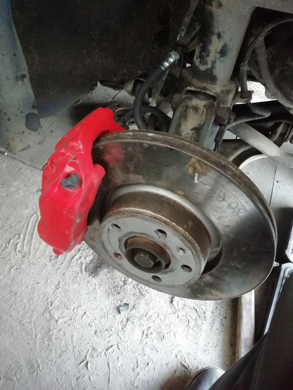

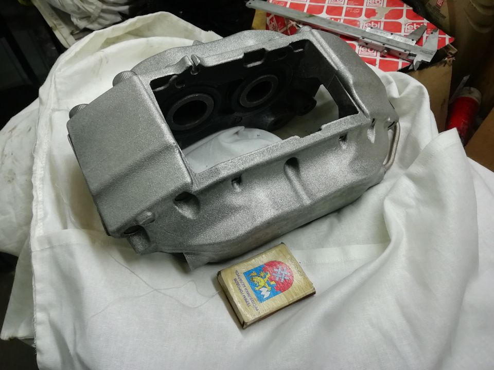

На перед установил суппорта от BMW 7 e38 brembo. За чертёж переходника спасибо wanness. Тормозной диск от a6 c6 314*25.

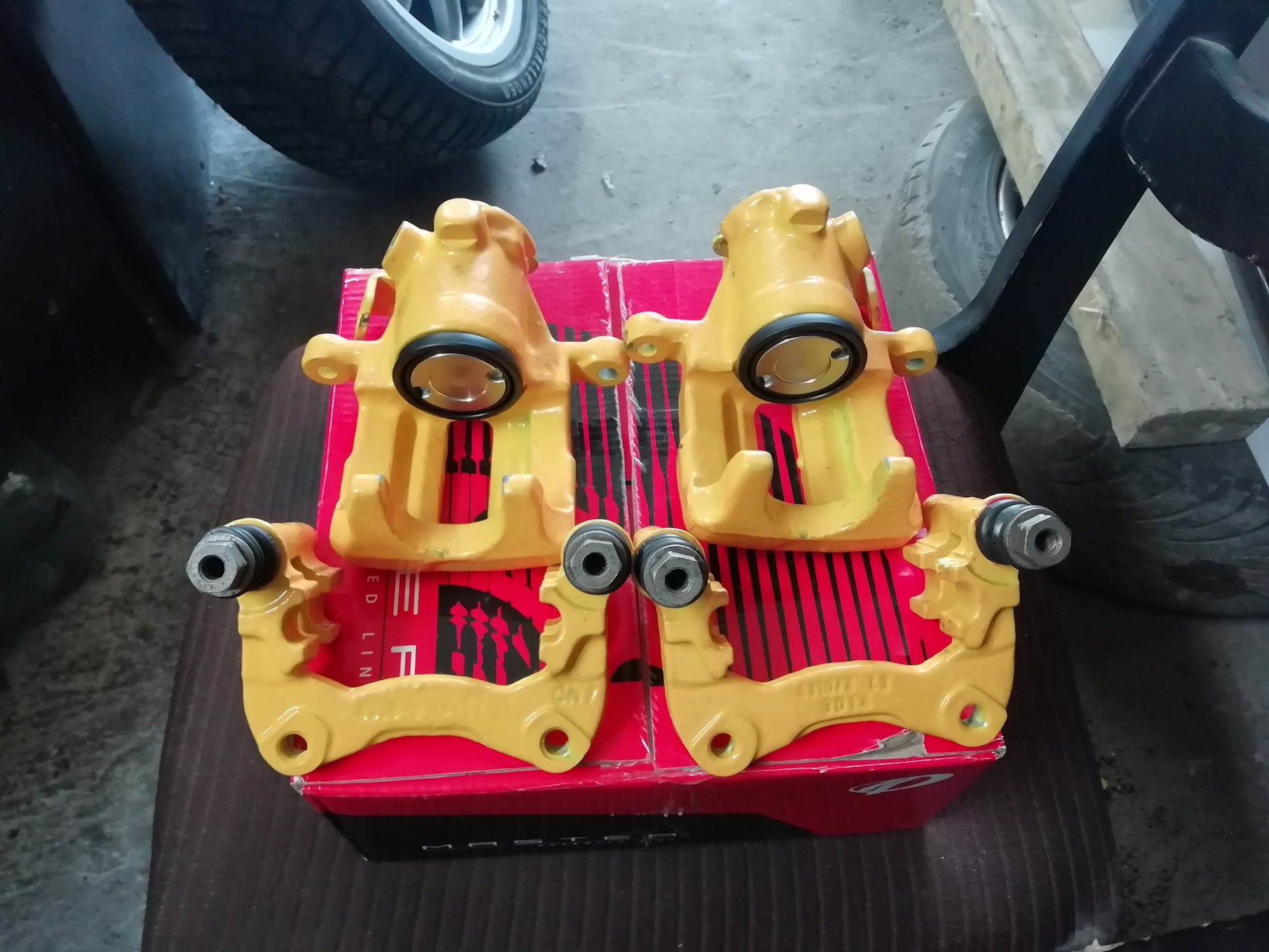

Сзади оставил сток тормоза, все отпесочил, перебрал и покрасил. Поставил двухмембранный вут от а4 б6, с правильным гтц от а8 д2.
Всё работает и тормозит.

Привет! Какой вылет у дисков, чтоб суппорты не упёрлись в суппорт?
Привет, на моих вроде ет45.
вылет моих 17 дисков ет-37, по опыту? такие как у тебя станут недопривод
Моих сток 280х22 диск, суппорта не хватает
Я уже не вспомню, на 16 bbs et35, по моему становились без проставки, на 17 ronal et45, ставил проставку.
у меня 17 MIM Италия, помоги как что сделать? ЛС
Rise20v
Получается на эти тормоза 16 диски налезут?
Да
Бегу за суппортами тогда
Под брембо дохловаты диски. Лучше 320 на 30 от той же С6
С моей ездой, тормозов вполне хватает.
А до этого что стояло?
Ты про передние суппорта?
Да, вообще родное что стояло? У меня гирлинги стоят 60е и груша)
Стояли обычные суппорта, один поршень, и диски вентилируемые, ну и вакуумник.
сзади можно вкатить 255мм вентилируемые, суппорт там с 43мм поршнем, болт-он встать должно
Это который от s4 b5?
да, ещё на 4х4 пассат В5 ставился такой же
Я знаю про этот вариант, на будущее. Пока будет так.
