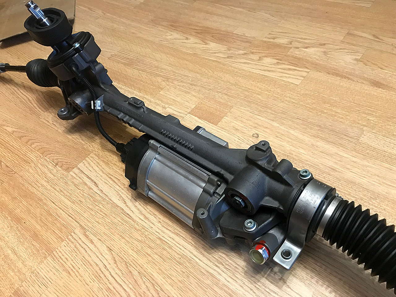

Приветствую всех интересующихся и просто проходящих!
Копаясь тут в барахолке пару месяцев назад наткнулся я на объявление от Миши (Zlumb) о продаже своей рейки 1 поколения , 2006 года но с пробегом всего 74 тысячи, которую он решил менять из-за того что для установки новых допов ему нужна рейка 3 поколения.
Ну такой подарок грех упускать, поэтому рейка была куплена, ну и заодно частично перебрана с заменой смазки.
Так как отчет по переборки рейки 3 поколения я уже делал(Переборка рейки 3 поколения), решил сделать и отчет по переборке реек 1 и 2 поколения (по сути одна и та же рейка).

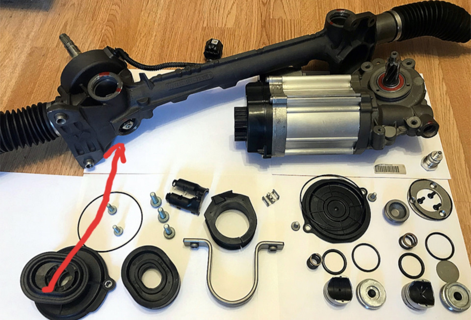

Рейку Миши(Zlumb) я перебрал не полностью т.к. рейка несмотря на 2006 года сохранилась просто в идеальнейшем состоянии, поэтому тут будут фото двух реек 1 и 2 поколения, т.к. конструктивно они одинаковы.
В переборке реек ничего сложного нет, просто там где сомневаетесь делайте пометки и записывайте эти данные.
Примерно так :D
Инструмент который мне понадобился

1. Разборка рейки
1.1 Для начала сдвигаем или снимаем пыльники и откручиваем рулевые тяги, чтобы в последствии можно было вытащить вал рейки, для дальнейшей чистки, смазки и при необходимости шлифовки.
1.2 Далее когда рулевые тяги сняли, откручиваем 3 винта(отмечены зеленым на фото), которые держат редуктор. После того как выкрутили вынимаем редуктор из рейки и откладываем его в сторону.

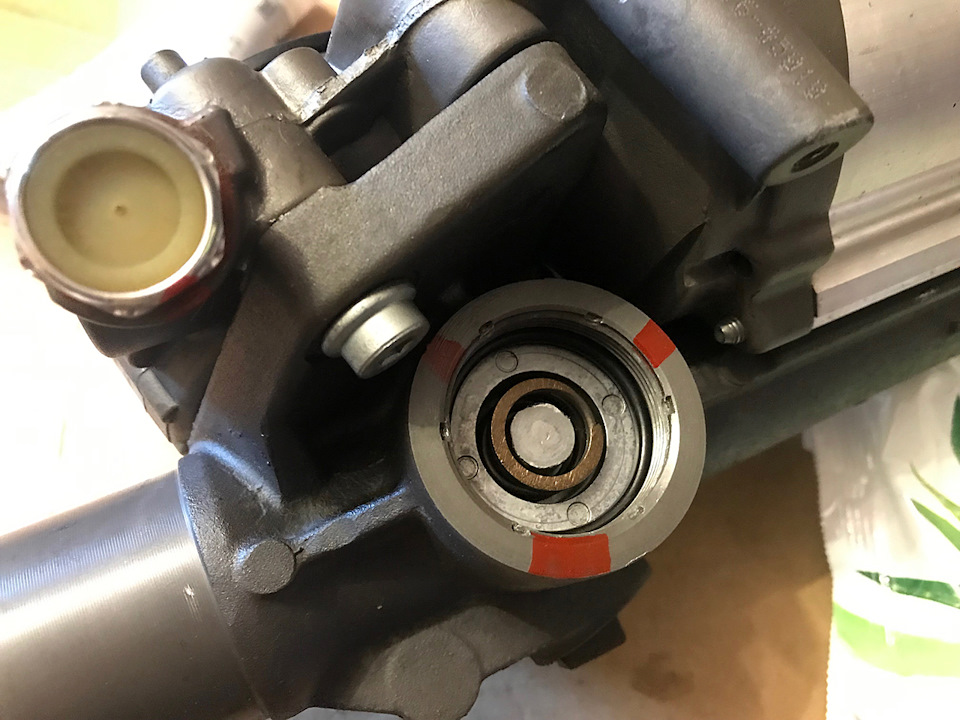

1.3 После этого приступаем к выкручиванию прижимных пробок. Тут нужно быть осторожными!
Во-первых делаем пометки положения пробки, на всякий случай, я их делаю красным, мажорным лаком.
Во-вторых если рейка с большим пробегом, то рекомендую предварительно почистить сами пробки и залить резьбу по кругу ВДшкой или чем-то проникающим, чтобы легче было открутить их.
Если после замачивания всё равно не идут, либо идут но очень тяжело, то можно высверлить не много места где пробка "законтрена", иначе рискуете сорвать все грани пробки, т.к. она из алюминия.
Как правильно, до высверливания дело не доходит и всё выкручивается более менее нормально.
Выполнив все условия, выкручиваем пробки.
1.4 После того как выкрутили шайбы, открывается доступ к поршням. Вытаскиваем резинку, пружинку, а сами поршни также замачиваем ВДшкой ненадолго.
Поршень со стороны редуктора можно вытащить разного рода кусачками, второй я вытаскиваю либо отверткой, либо оставляю все порши до конца разбора, после того как вал будет снят их можно легко выдавить пальцами или отверткой, без повреждений.

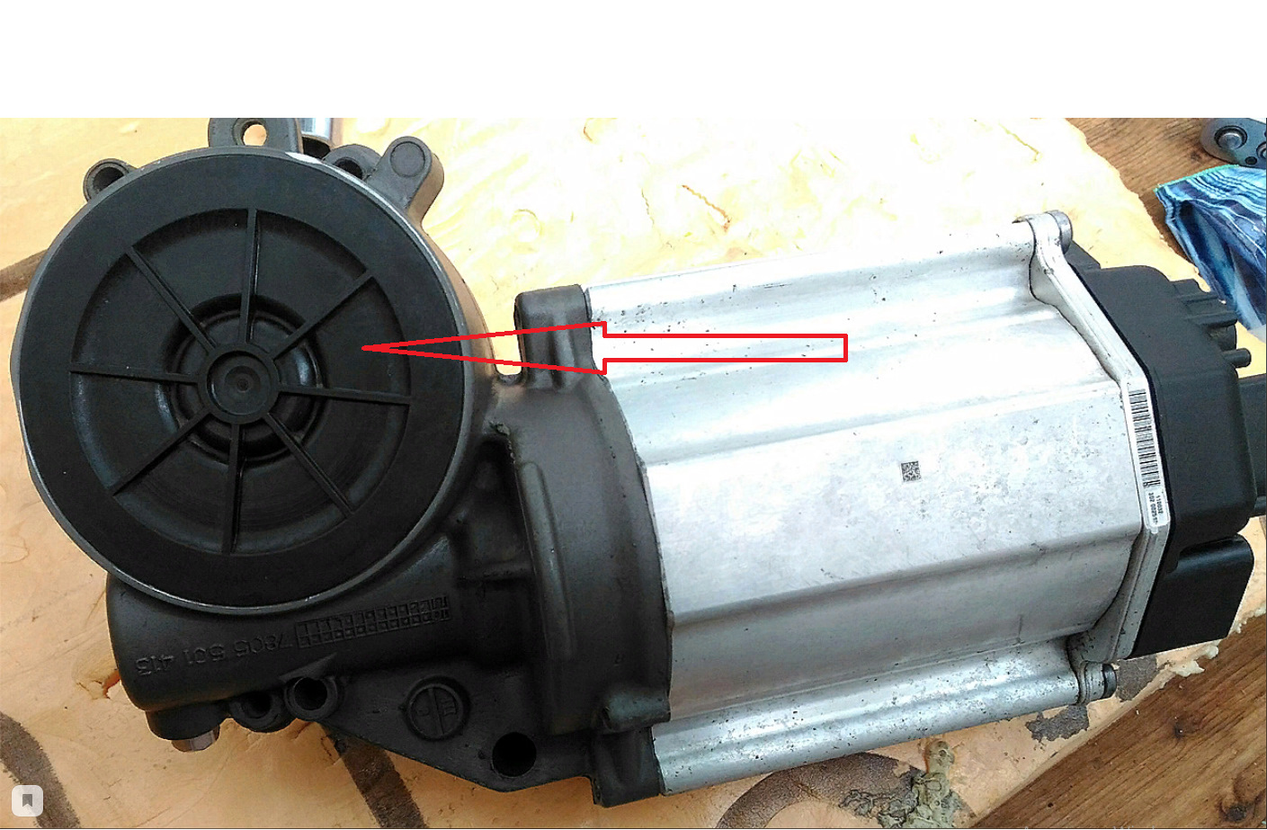

Как правило полностью редуктор разбирать не имеет смысла, т.к. достаточно открутить его крышку и регулировочный винт, для проверки его механического состояния.
Электрическая часть редуктора, является, "не разборной", и лезть туда смысла я не вижу, проще найти рабочий редуктор, чем паять что-то в неисправном блоке, а дальше уже из г*вна и палок собирать его обратно)). (Лично моё мнение)
Электрическая часть редуктора:

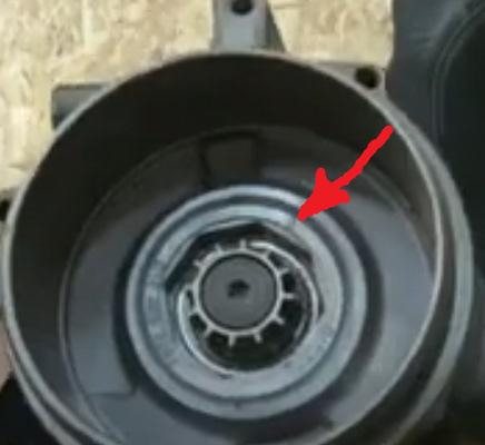

2.2 Переворачиваем редуктор и откручиваем 2 болта, которые держат пластиковую крышку. (стоит отметить, что иногда эти болты открутить не удаётся, т.к. они от времени прикипают.)
После снятия крышки перед нами открывается вид на шестерню редуктора.
Также можете посмотреть как работает прижимной механизм регулировочного болта редуктора.
Дальнейшая разборка как правило не требуется, разве что из любопытства или ради того чтобы почистить.
2.3 Чтобы отделить мотор от редуктора и мотор от электронной части нужно открутить 4 длинных болта. Предварительно надо очистить грязь где проходят эти болты, там обычно куча грязи и мелкого песка.

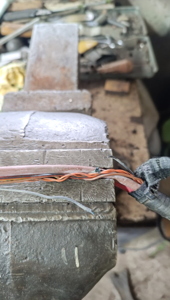

У меня тоже рейка уходила в красный руль после получасовой езды, начал шить, зашил до смерти, теперь на связь не выходит вообще.
А вы как то решили проблему?
Жгут проводки поменял на рейку, провод сгнил и отвалился…

По пункту 3.1 ты на самом валу делал метку относительно корпуса?
Да, перед тем как вытаскивать его из корпуса, делал.

👍. Я бы посоветовал купить пробки поджимные, они алюминиевые и могут свернуться, если сильно закисшие, остальное думаю, будет впорядке, просто обслужить надо будет.

Он поджимает вал червячной передачи редуктора, чтобы он туже крутился.
Тоже не очень хорошо сильно поджимать, если есть люфт может подшипник подустал.
Его поджим проверяется возвратом руля. После поворота руль сам, без помощи рук должен возвращаться в прежнее положение(руль прямо), если приходится помогать руками, значит перетянули.
Возвращается нормально назад.
Ну значит не перетянули.
Добрый день всем! Подскажите пожалуйста как снять крышку нижнюю пластмассовую с редуктора
