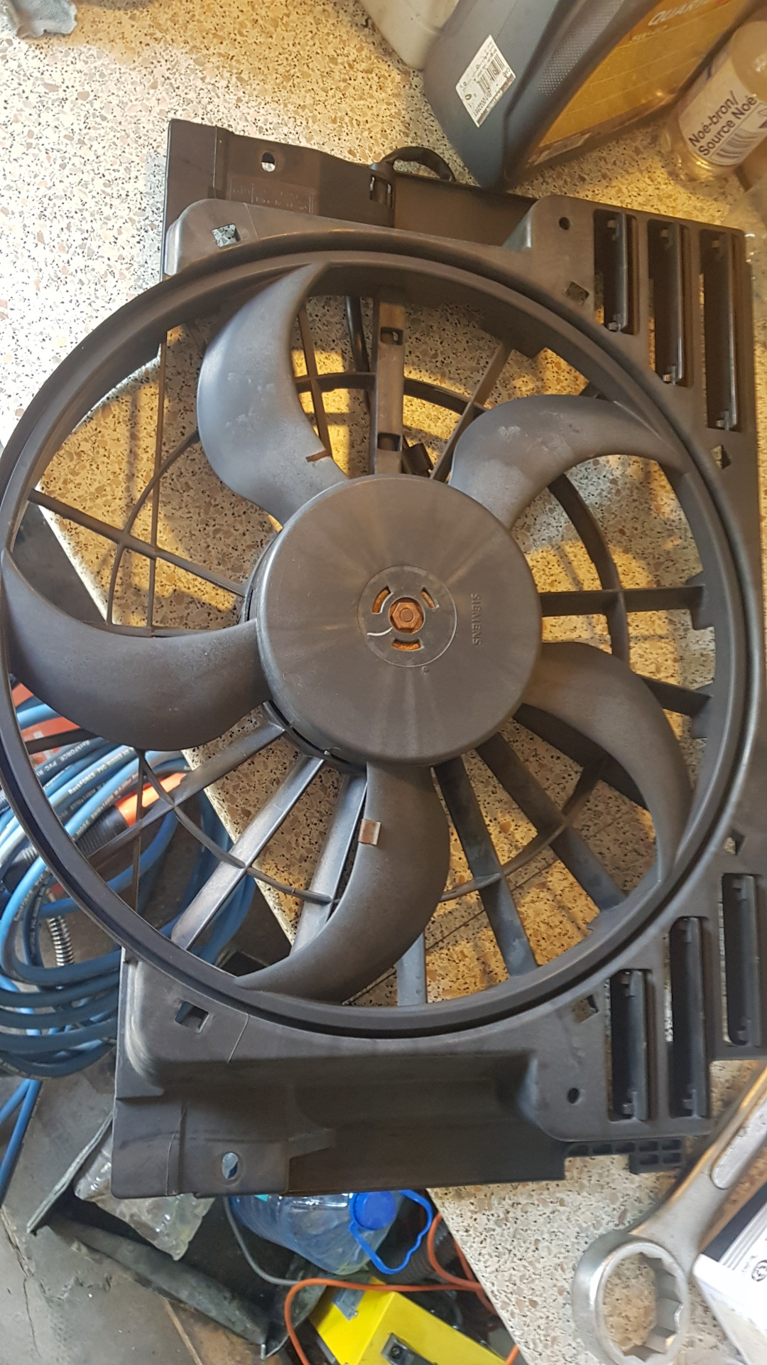

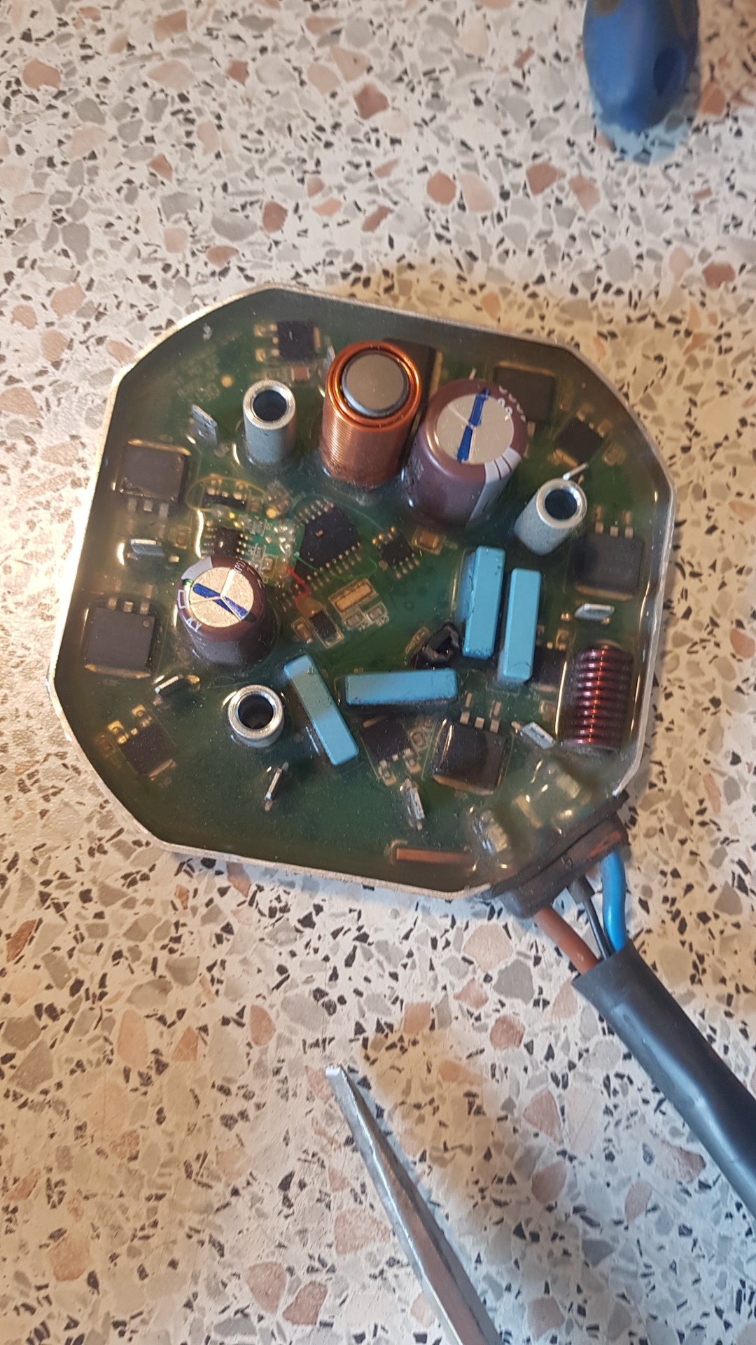

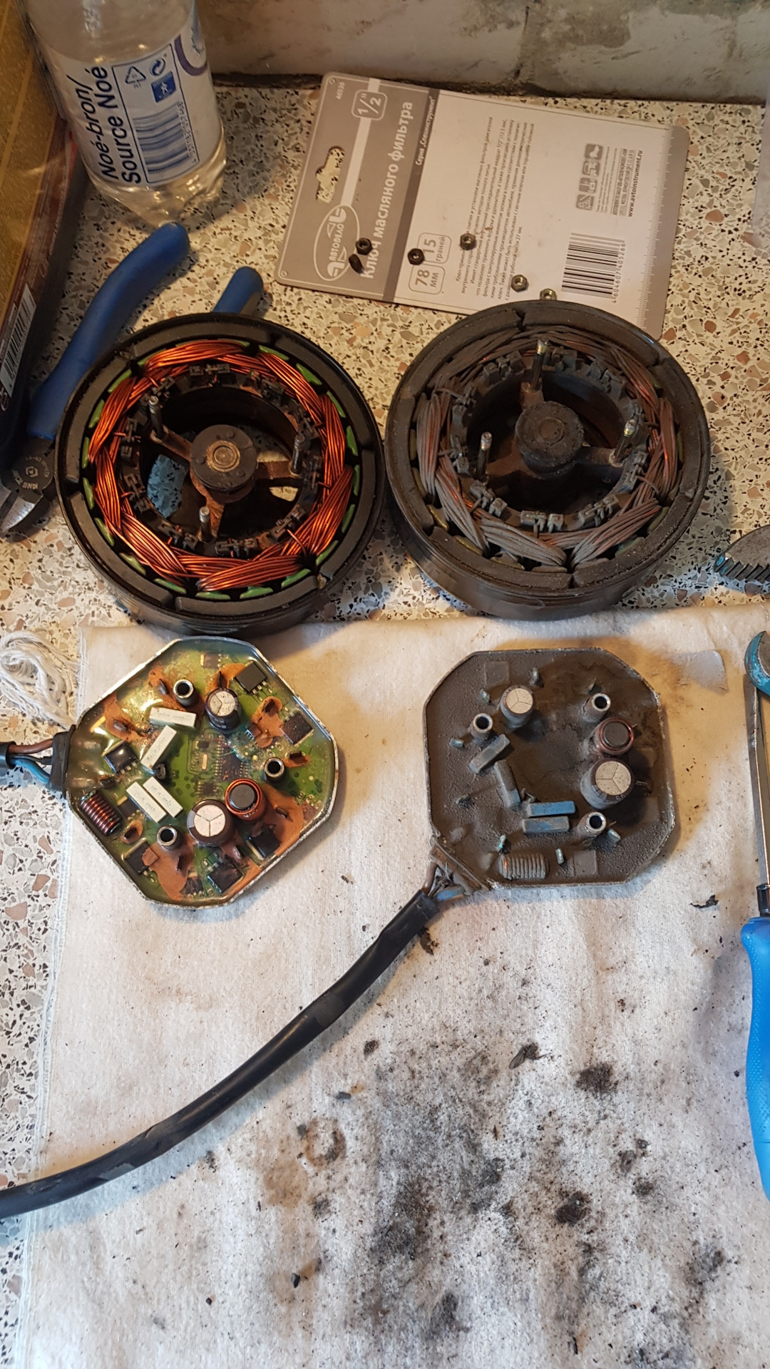

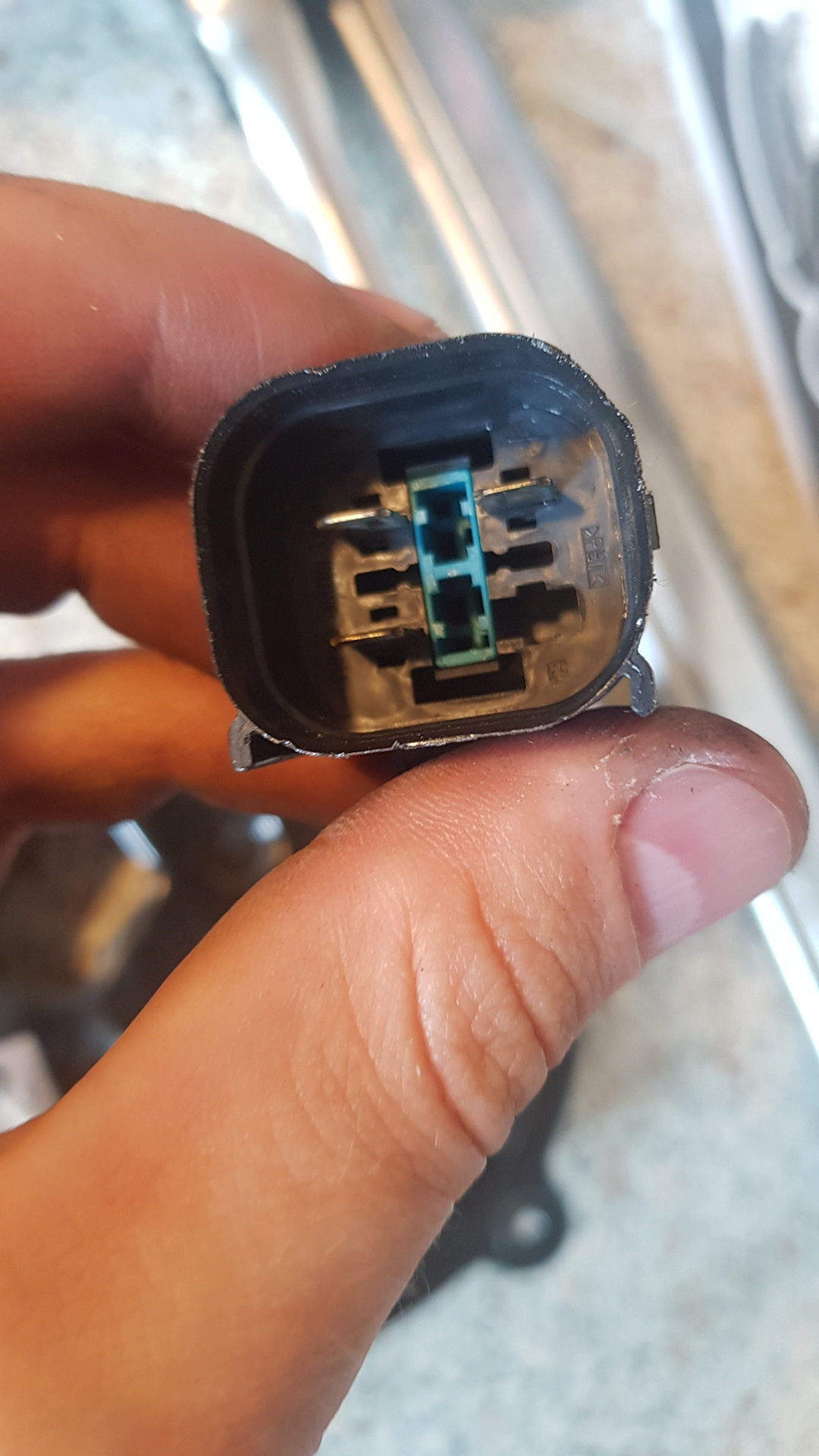

Ещё зимой тест сообщил о кончине электровентилятора, зимой он был не так актуален, а вот по приходу тепла и даже жары в Москву в июне стало как-то сыкотно перегреть и без того горячий двигатель. Поэтому поискал по разборкам и купил в очень хорошем состоянии с японца, разобрал его, внутри лёгкий налет пыли, без окислов и прочей фигни.
Старый ремонтировать не стал, не вижу смысла, можно было заколхозить с вентилятора Форда или других кузовов БМВ, но решил что купить новый будет проще.

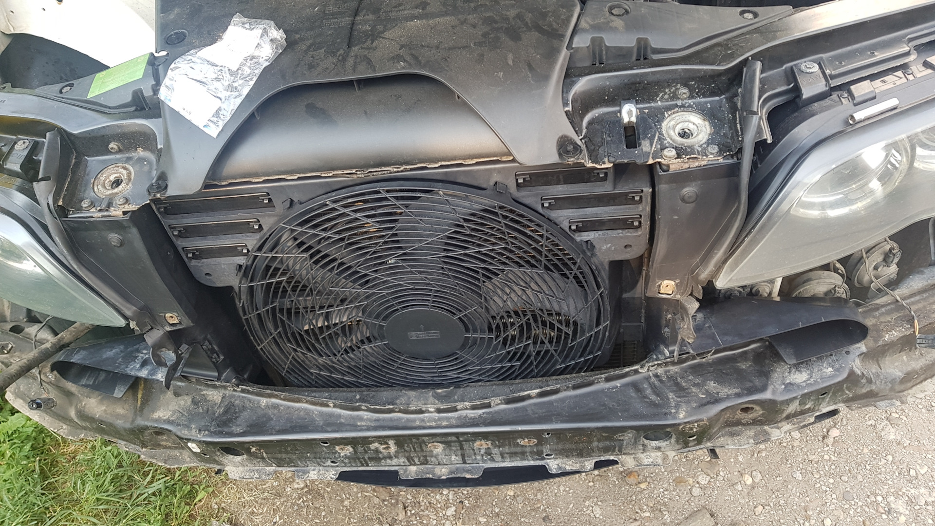

Менять просто, открутил бампер, снял всякие пластмаски, сетку с вентилятора и вытащил вниз. Усилитель бампера не снимал.
Заодно продул и немного помыл радиаторы.

У меня тоже с ним проблемы, работает постоянно, даже когда машину глушишь и закрываешь, все ровно крутит. Пришлесь отключить вообще. Ни кто с таким не сталкивался?
Может основной сдох? А так-то он должен работать если температура большая после того как заглушил
Нет, даже утром с холодным движком на незаверенный, фишку накидываю и он сразу работать начинает
Тогда наверное в нем что-то не так
dsnpro
У меня было такое на приоре два раза
Включался вентиль кондюра
В первом случае сильное понижение жидкости охлаждение было из за утечки которую я не заметил
Во втором датчик температуры вышел из строя кажись замык поймал и давал на мозги команду перегрев
У приоры когда перегрев включаются вентиляторы кондиционера
У меня почему то ошибки не висит по вентилятору, но все равно не работает, даже принудительно)
Странно, и диагностика ничего не показывает?!
У меня дорест, но вентилятор такой же, по диагностике ничего не показывает, принудительно не включается, питание на фишке есть) Я его снимал, чистил, продувал, окиси нету, все цело, в чем проблема хз)
Странно… Но внешне они всегда нормально выглядят, хотя работать не хотят. Я думаю в таком случае можно подключить заведомо рабочий и посмотреть будет ли он работать. Я на разборке так новый проверил, но на улице было жарко и машина горячая была
Тоже верно, кондей включить, если что и проверить) Хотя с диагностикой приехать)
