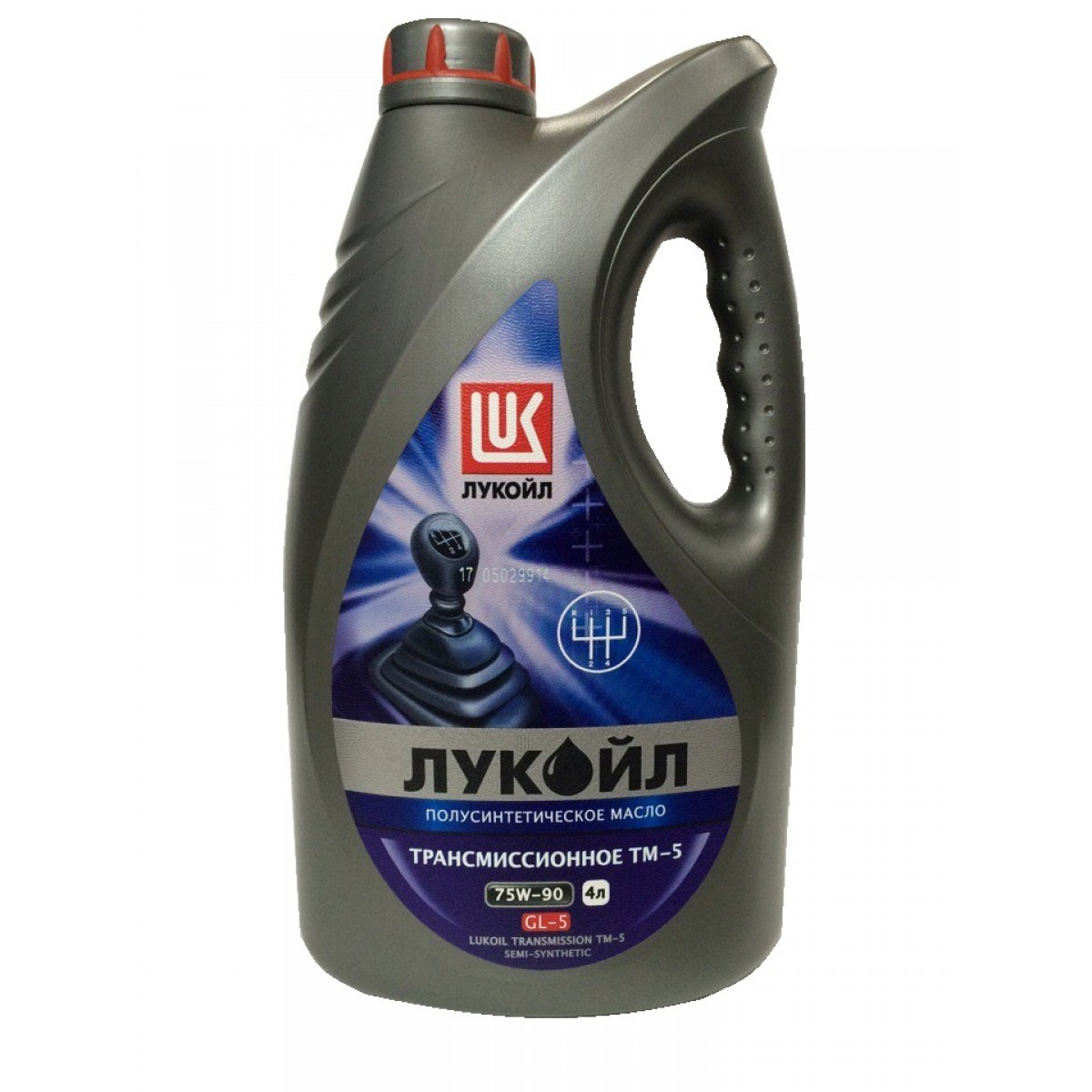

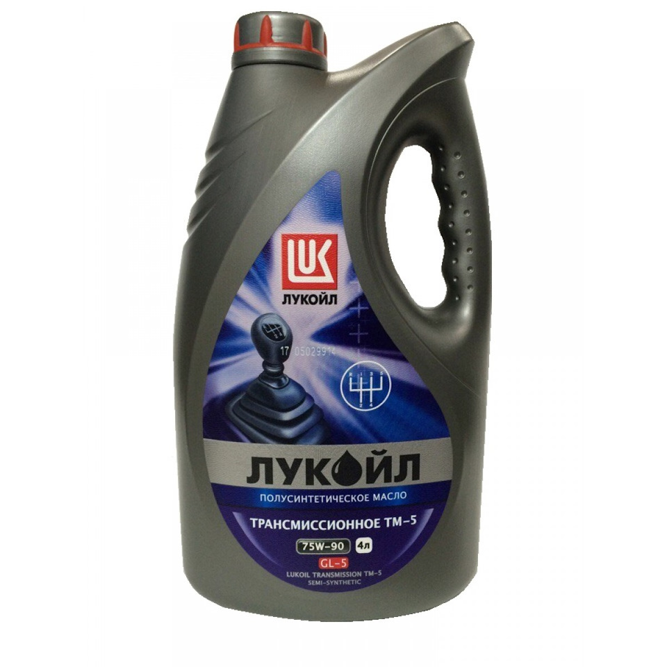

Масло в мостах Lucoil 75W-90 GL-5

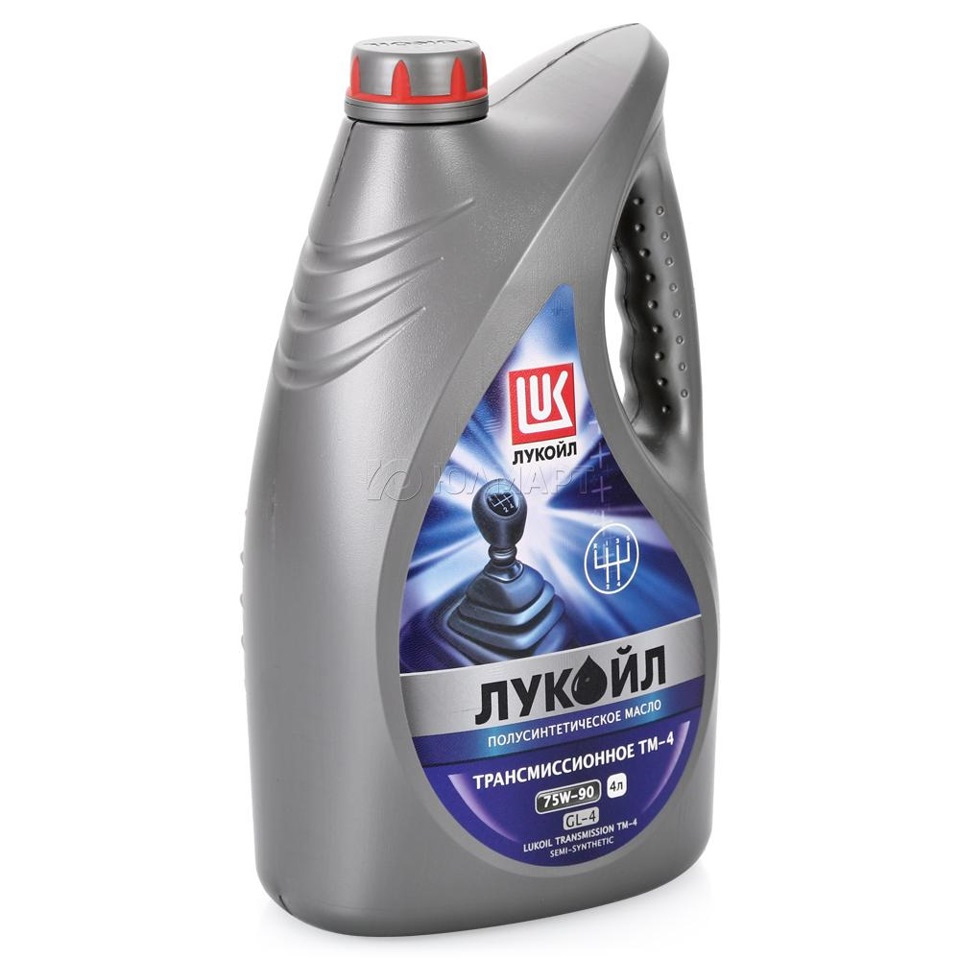

Масло в раздатку Lucoil 75w-90 GL-4 (спасибо Вам, вовремя обратили внимание, поменял на правильное)

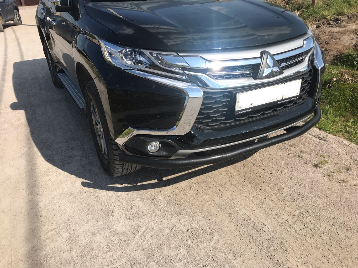

Защита переднего бампера в соответствии с ОТТС ТС RU Е-TH.АЯ04.00150 от PajeroShop. (Установлена на 8 болтов M10x100)

Так то GL-5 в мост только идет, в передний редуктор и раздатку GL-4.
Они заменяемы. GL5 просто дороже. На Toyota Surf его же заливал, без проблем более 100 ткм на 2-х машинах пробежал.
Заменяемо GL-4/5, а отдельно GL-4 и GL-5 не взаимозаменяемы.
Ну и на сурфе спереди мост а не редуктор, кстати.
заменить GL5 маслом класса GL4 можно, если вязкость совпадает, вот обратную замену делать не рекомендовано, все дело в синхронизаторах, масло GL5 содержит присадки агрессивные к латунным и медным деталям, собственно к синхронизаторам, в раздатке и МТ коробке они есть, в мостах их нет…
Ну а на фото мы видем как раз GL-5 и судя по тексту — везде его. Ну хозяин барин, в принципе.
Да, спасибо. Действительно, не заменяемы. Поменял на GL-4. Хоть и сильно сомневаюсь, что в раздатке синхронизаторы медные.
Защита бампера.
Под джек рассчитана?
я бы не стал. площадки нет + практически на 4-х болтах поднимать машину.
спс
