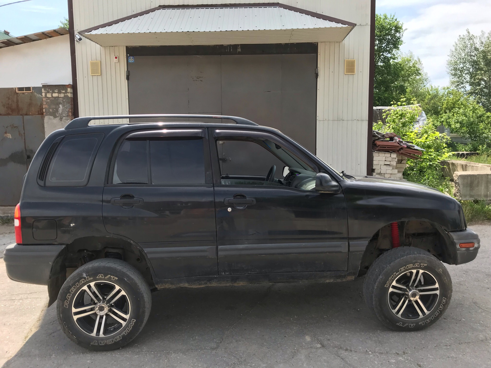

Одного не пойму зачем делать лифт на 35мм…))))
Потому что в данный момент колеса нынешние затирают)
Колеса какого размера?
225/70 с родными дисками +5 было тесновато им там но терпимо )
Так я сейчас поставил -19. И начало затирать уже не терпимо)
Поэтому варианта два) Либо обратно диски ставить старые либо лифтовать ( и наверное тогда попойзже и колеса другие вкорячить — чутка побольше)
Очень интересно что вы свои ошибки с выбором вылета дисков лечите лифтом… ))
У меня было 225/75/16 одел на диск -15… начала цеплять пластик … лифт был 3"… понял ошибку… купил диски с вылетом -10… и все цеплять перестало…
Ну так то у меня перед глазами сузук с таками же параметрами дисков ( вылет -19) правда размерность колес куда больше)
Ближе к 32.
Чтоб колеса нигде не терли наверное вы догадались что было сделано?)
Так там лифт поди 4" по подвески и 4" бодик?)))
Так то и -40 ставят вылет…
С болгарка и без лифта отодвинет арку от колеса… делов та))
Через недельку другую посмотрим к чему придем)

Поставил себе этот комплект. Вместо передних рифов ( их нет у рифа в наличии) поставил таф дог. Задние амортизаторы и пружины — риф.
По ощущениям — умеренно жесткая подвеска. Мне очень нравится. Пробоев пока никаких не было.
Встали колеса 225/75/16 с проставками 30 мм и со стандартными дисками от указа ет 40. Итого вынос 10 -15 мм относительно стока. Не трёт.

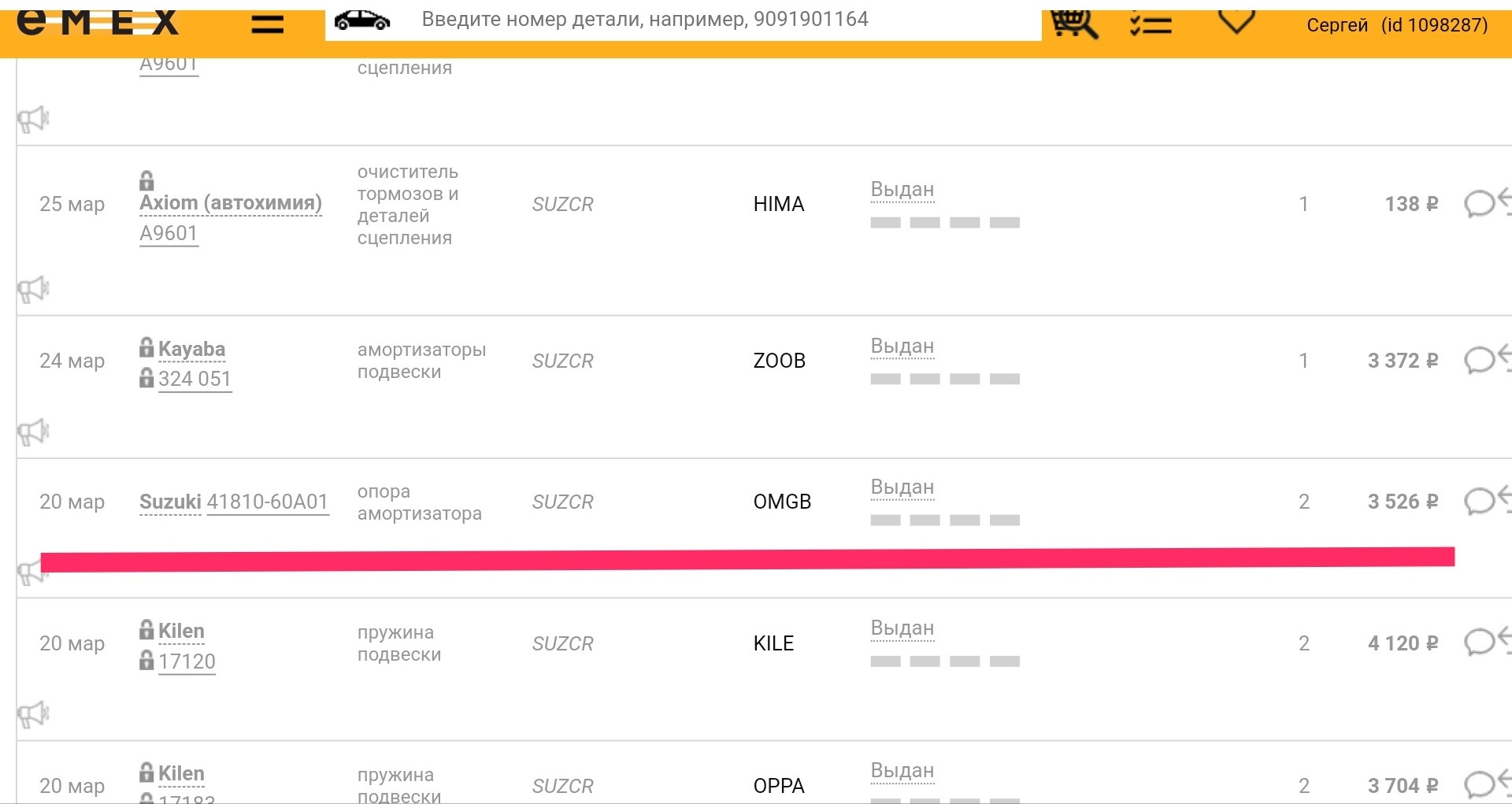

Какие передние стойки заводские подойдут без установки проставки переходной?
С задней подвеской все понятно.
Я поставил KYB Ultra SR с переходом на опоры (оригинал) от "квадрата".
Это один из самый распространены способов.
А нет в природе стоек что бы не ставить переход под опору… И до сих пор не могу понять зачем он нужен)
Что он дает то?
Может и есть, надо искать по размерам, а зачем искать, если есть готовое решение, чтобы не ставить проставку под опоры, ставят опоры от квадрата, получается верхнее крепление амортизатора уходит вниз примерно на 2"
Насколько я понял ставят вот это
tuning4wd.ru/e-store/prod…i_escudo_vitara_97_05_55/
Или просто ставить стойку от квадрата?
Стойка наша, пластину вырезал на заводе, опоры купил оригинал.
