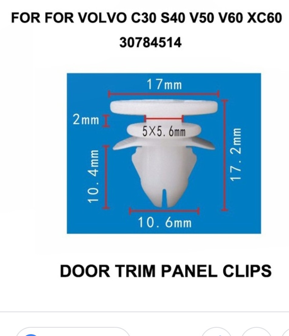

У меня, спереди на крыльях стали отходить накладки пластиковые, решил их переклеить и заменить пистоны. Пистоны купил оригинальные 4 штуки на пробу, но они мне не понравились, слишком хлипкие, в итоге купил другие, методом подбора на глаз. Скажу сразу, всё дело в пистонах, неоригинал гораздо жёстче держит накладку. Ещё по краю приклеил 3М скотч 9мм, шире не надо, по итогу доволен. В каждой накладке по 7 пистонов.
Чёртовы накладки, через месяц стали отходить, вообщем поступил координально, тупо приклеил на супер клей DoneDeal, получилось круто, и незаметно, просто провёл клеем по всей длине накладки, где она соприкасается с крылом и сильно прижал на 30 секунд, всё идеально приклеилось, доволен как удав, времени прошло уже три недели, машину мыл, под дождём была, намёка на то чтобы отходила накладка нет.

Добрый день. У меня тоже отошла, закупил пистоны и скотч. Подскажите по снятию и установке (вкратце процесс и нюансы).
Рекомендую очень хорошо обезжирить, два винта выкручиваете и тихонько начинаете снимать накладку, главное без супер усилий. Когда ставить будете, убедитесь что все пистоны встают как надо в дырки.

AVERS 30784514

Артикул, описание и фото пистона добавьте пожалуйста))
Первое фото, неоригинал жёлтого цвета.
Discover78
90914N WRT я такие брал

У меня родные простояли несколько лет, сейчас начали тоже потихоньку отходить. Закупил уже оригиналы, пока попробую на них повторно поставить, надеюсь на лучшее
Артикул не оригинала есть у Вас?
90914N WRT посмотри эти. вроде ничего
Спасибо.
Полностью согласен. Оригинальные пистоны вылетают. Купил неоригинальные, держаться уже больше года.
