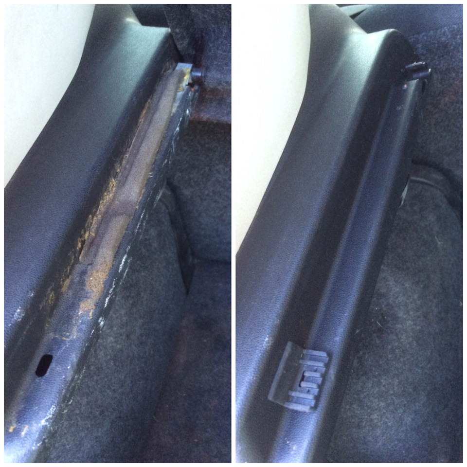

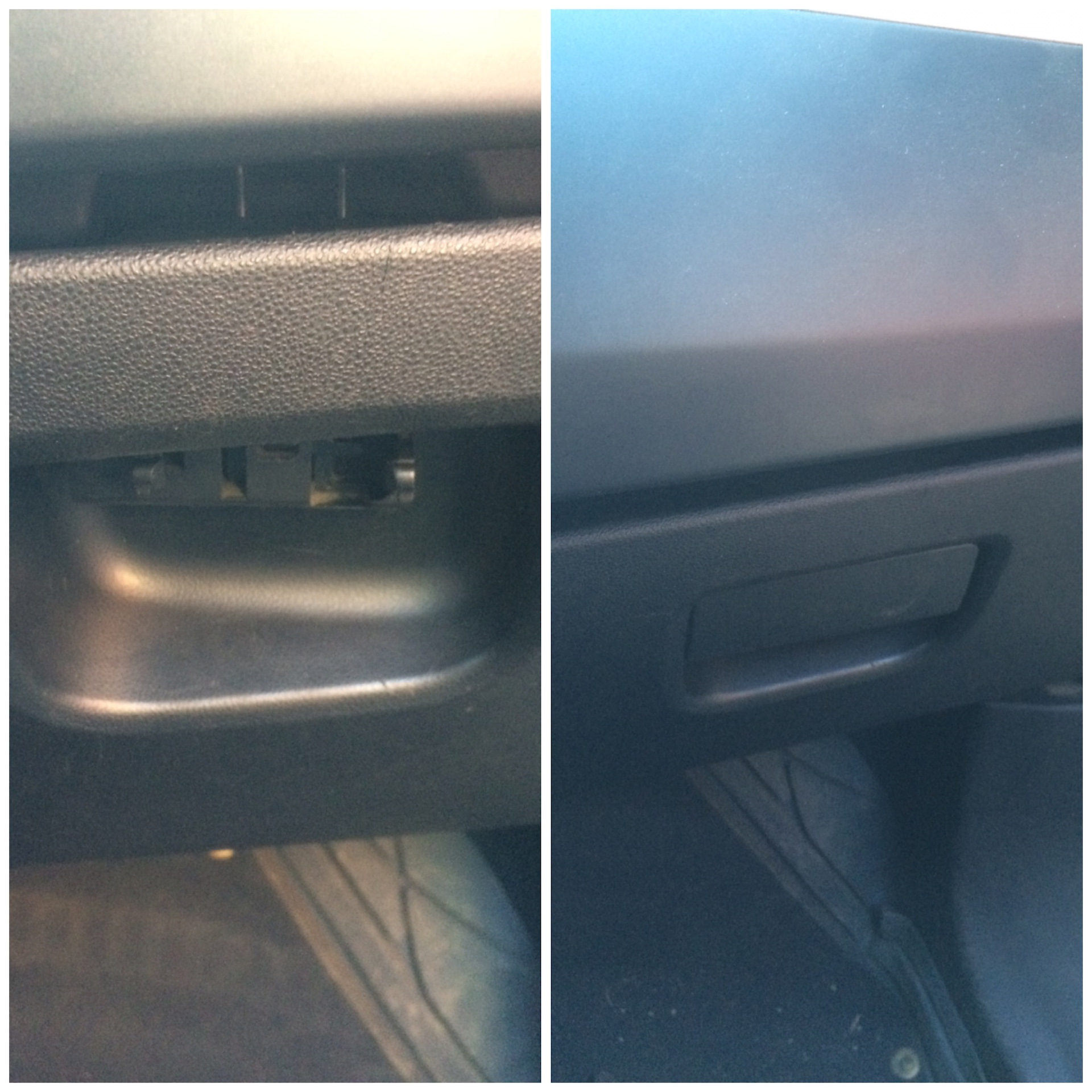

Далее, перешел к эстетическим проблемам, которые больше всего беспокоили супругу, а именно: неадекватная работа кнопок мультируля, регулировка водительского зеркала не работала, сломана ручка бардачка и полка багажника была дико заколхожена и толком не держалась.

Долго думал по поводу ручки бардачка. Оригинал дороговат. С алика долго, да и там все на праворульки, если верить отзывам. В итоге заказал вот такую:
Ручка встала превосходно. Открывается/закрывается легко и непринужденно.
Так же, закупил левый и правый кронштейны полки багажника, и один демпфер, второй чудом уцелел на своем месте. Все брал оригинал.

Салют! Номерок демпфера есть? Я тоже один потерял.
Привет! Конечно есть: 7638661
