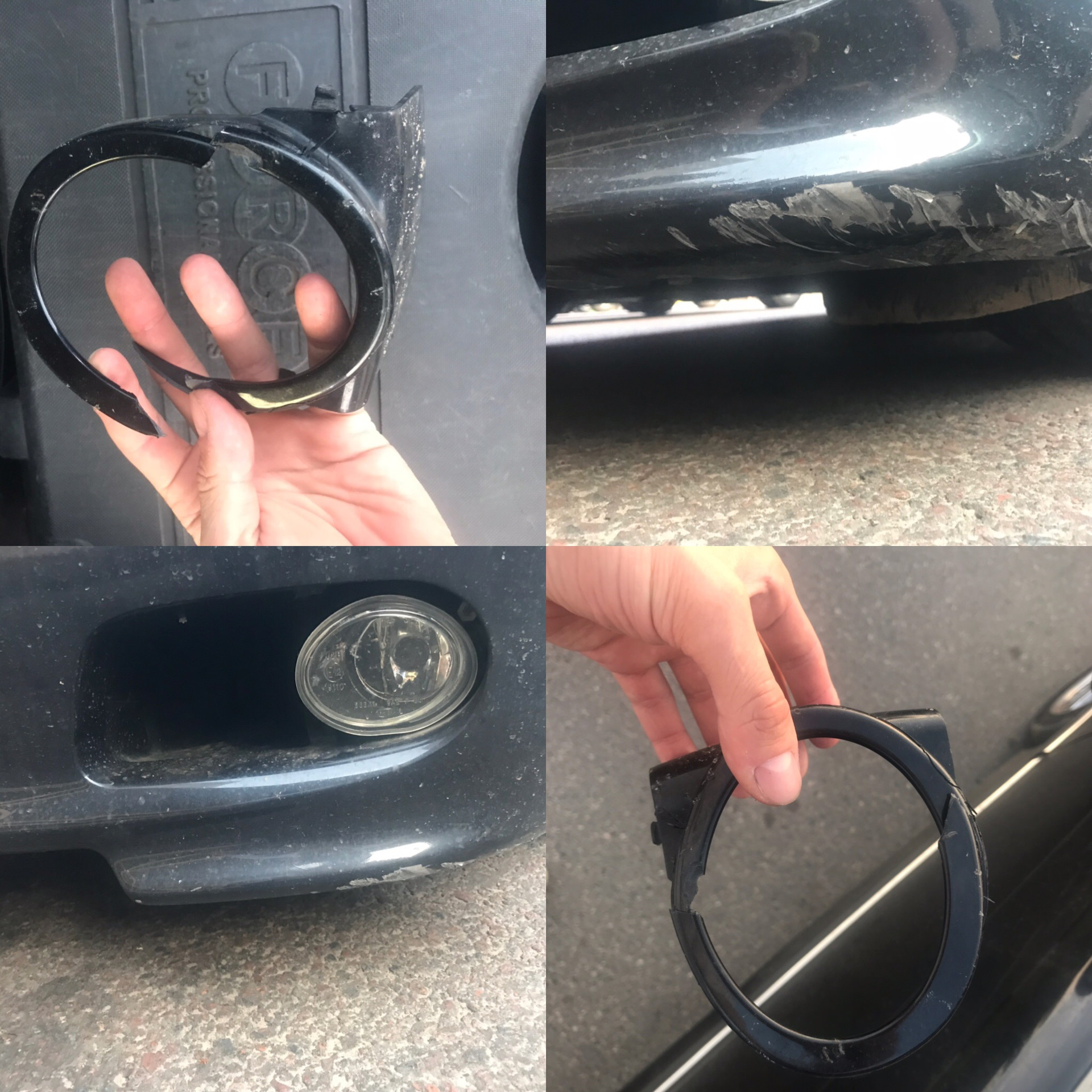

Теперь почему я красил бампер, ну во первых снизу были потертости (издержки низкого клиренса)
Во вторых я как то неудачно упёрся в бордюр клыком, и спустя время лопнула краска, бампер цел!
Ну и в третьих окончательно подбил на покраску случай, ехал в гаражный кооператив помочь другу и там ухабистая дорога, когда ехал от него нырнул в яму и зацепил бампер о пологую яму и землю, был сильный удар снизу вверх, не придав значения поехал дальше и уже вечером зять спросил а где твоя накладка на ПТФ?! Итиль колотить — ее нет, она от удара выпала, позвонил другу он ее нашёл и сказал она поломана, может склеишь?))

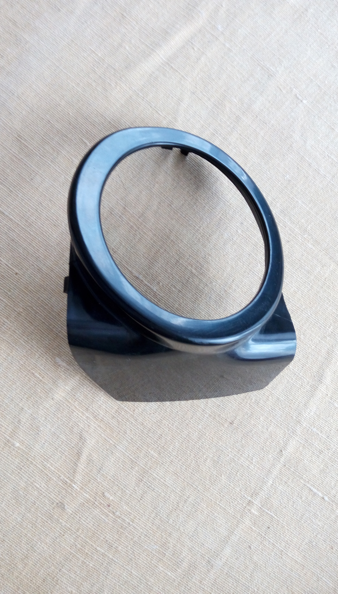

Да она деформирована, решил не клеить а купить но увы потерпел фиаско)) бу оригинал не нашёл ( бу или новый неоригинал не хотел) новый оригинал хочу подумал я — посмотрел цену 15$ За кусок очка) и пока решил повременить и подождать бу. Заклеил свою и она стала хорошо. А позже когда отдал бампер Денису, попросил покрасить в цвет очки и вышло неплохо.
Накладка после ремонта и покраски, кстати они были ранее задуты в цвет бампера (черный металик) который я покупал

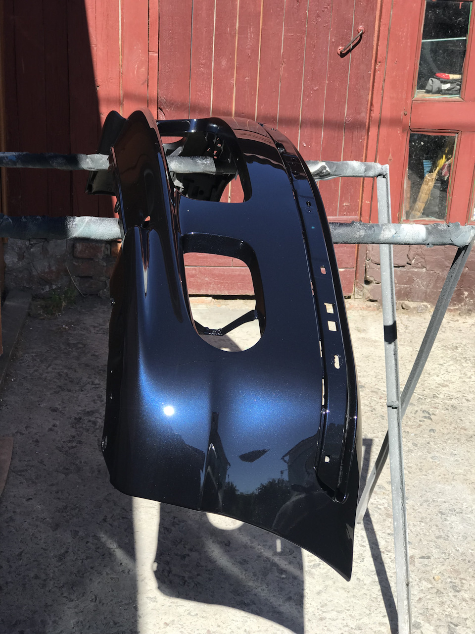

Бампер как не странно цел, никаких повреждений конструкции или трещин нет! Вот что значит оригинал!
Бампер сиял как с завода после покраски. Верхнюю часть дули в один слой.

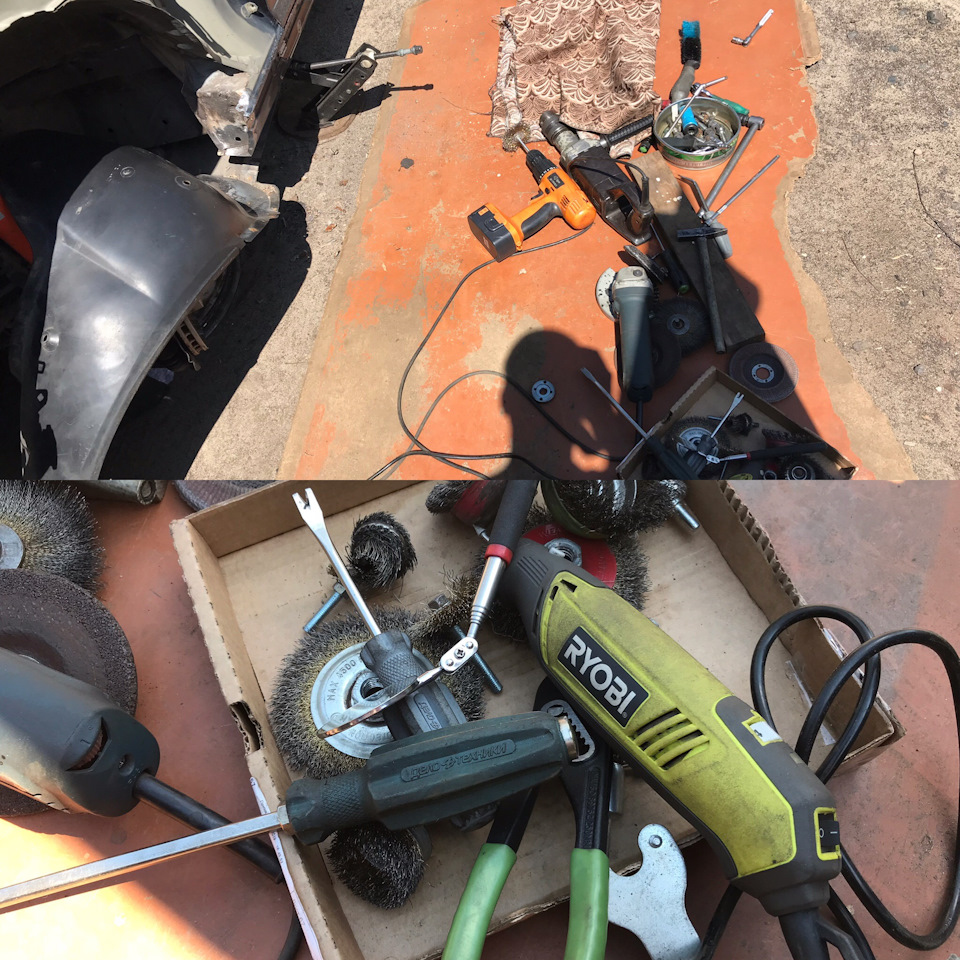

На следующий день я их пошёл ставить, но сначала расскажу о работах по кузову, которые я выполнял пока все красилось, ровно 2 дня я лежал под машиной с болгаркой)), потратил в основном на удаление ржавчины перед порогами за крылом и под накладками порогов.
Туда очень сложно добраться
— очистка старого шовного герметик и Краски
— удаление ржавчины, щетки, Болгарка ну и без гравёра я бы не справился, вещь!

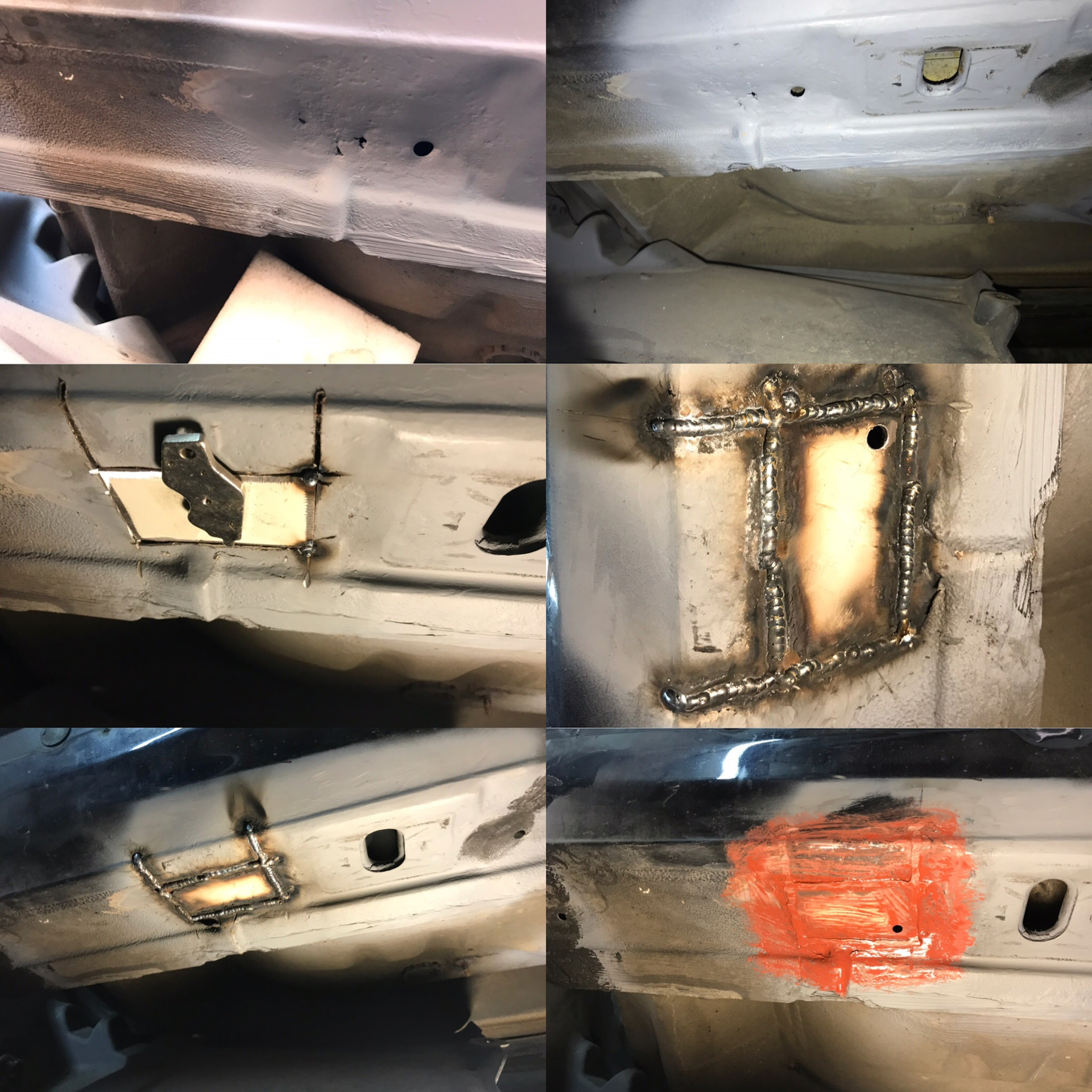

Далее приступил к порогам под накладкой, были места повреждения кузовного герметика снизу, сбоку все пороги в норме. 6лет назвд я проливал пороги своим рецептом жижи (рабочая схема испытана на бывшей е36) www.drive2.ru/l/2026544/
10 частей отработки + 1 часть мовили, и это спасло пороги за 6 зим от гниения и коррозиии. (Отработка не стекает благодаря мовили а мовиль не высыхает благодаря отработки)
Но все же в одном месте, перед правым передним поддомкратником нашёл повержение, как оказалось потом оно было снаружи!
По началу хотел замазать герметиком кузовным но потом решил сделать по уму — поехал варить к Денису)) Привез кусочек металла 3мм, вырезали, заварили, отверстие под пистон просверлил, Далее Денис нанёс активный грунт а я уже после эпоксидный и шовный герметик!
Видно что внутри металл под покрытием не сгнил, а сгнил снаружи, скорее всего я замял порог (когда подкладывал страховку под домкрат от паления кузова с домкрата) и пошёл процесс коррозии и это не первая зима.
Слева видно под покрытием все в порядке.
Вот состояние порога внутри! Все в порядке, гнили нет машина ездит круглый год!
Снял как мог.

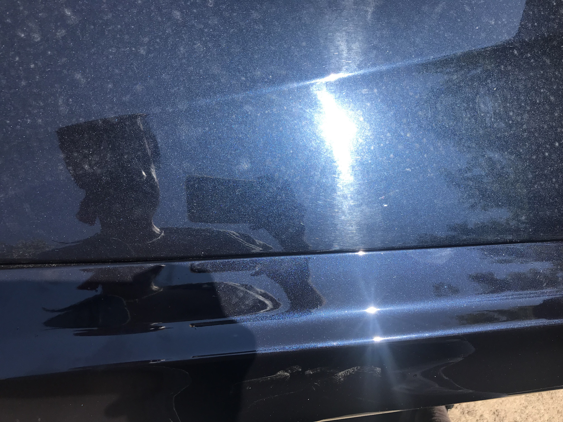

После установки крыльев немного был в недоумении, крылья смотрятся темнее и в них не хватает синевы особенно это в пасмурную погоду. Краска из одной банки!
Спустя пару дней решил устанавливать пороги и что вы думаете?! Пороги в цвет сошлись и красились третьим заходом их одной банки! Как это возможно может у вас будут мысли
Было 800мл, красился бампер, потом крылья, потом пороги, осталось 150мл, краска мешалась хорошо и в процессе покраски тоже!
Вот пороги
На фото сверху вниз: капот/крыло правое/накладка порога
Чётко видно что крыло темнее
Тут капот и накладка порога, все в цвет!

кажется что капот и крыло чуток разнятся. у меня е60 тоже карбон Шварц, цвет поскудный, не любят его подборшики
Я всегда беру по коду
А подборщики они такие у них своя религия, на этот раз сказал что меняется рецептура)) но выкрасила совпала с цветом
Зерно утонуло в краске
Одну и туже краску, из одной банки можно делать и светлее и темнее, все зависит от давления при покраске, и способа нанесения, жирно-сухо. Маляры знают все эти тонкости
Перлы очень чувствительны к нанесению базы. Скорее всего жирный слой получился или не успел предыдущий слой подсохнуть, поэтому темнее цвет. Если бы более сухой слой был, то был бы цвет светлее.
Возможно
А вариант наждачкой слизать лак и часть Краски а потом лаком покрыть прокатит?
Я тебе в лс вопрос по рейке отправлял)
да, возможно. Только в итоге слойтолстый получиться, а это заметно.
Если конечно ты имеешь ввиду покрыть новым слоем краски и лака.

Может на крылья на один слой больше положили краски ?
Тоже об этом подумал, сразу позвонил, спрашивал сказал нет одинаково по три слоя
я единственное что я могу допустить — толщина слоев разная из-за скорости нанесения с пистолета, например где-то замедлился и слой получился уже толще
А сама подложка не может давать ещё темнее цвет ?
Vovanof
Плюс красить пластик и железо тоже по разному цвет может выйти ?
Так дело в том что на обоих лежат по три слоя грунта, То есть получается по факту краситься по грунту подложка уже неважно хоть ты на бетон крась
Ещё допускаю что всё-таки часть краски не вымешалась (хотя Денис мешал хорошо и я его предупреждал) потому что у меня такая краска если банку не мешать то весь компонент синего находится на дне в осадке
Тогда вообще странно как такое могло получиться
В том -то и дело но факт на фотографии на видео и в живую ))))

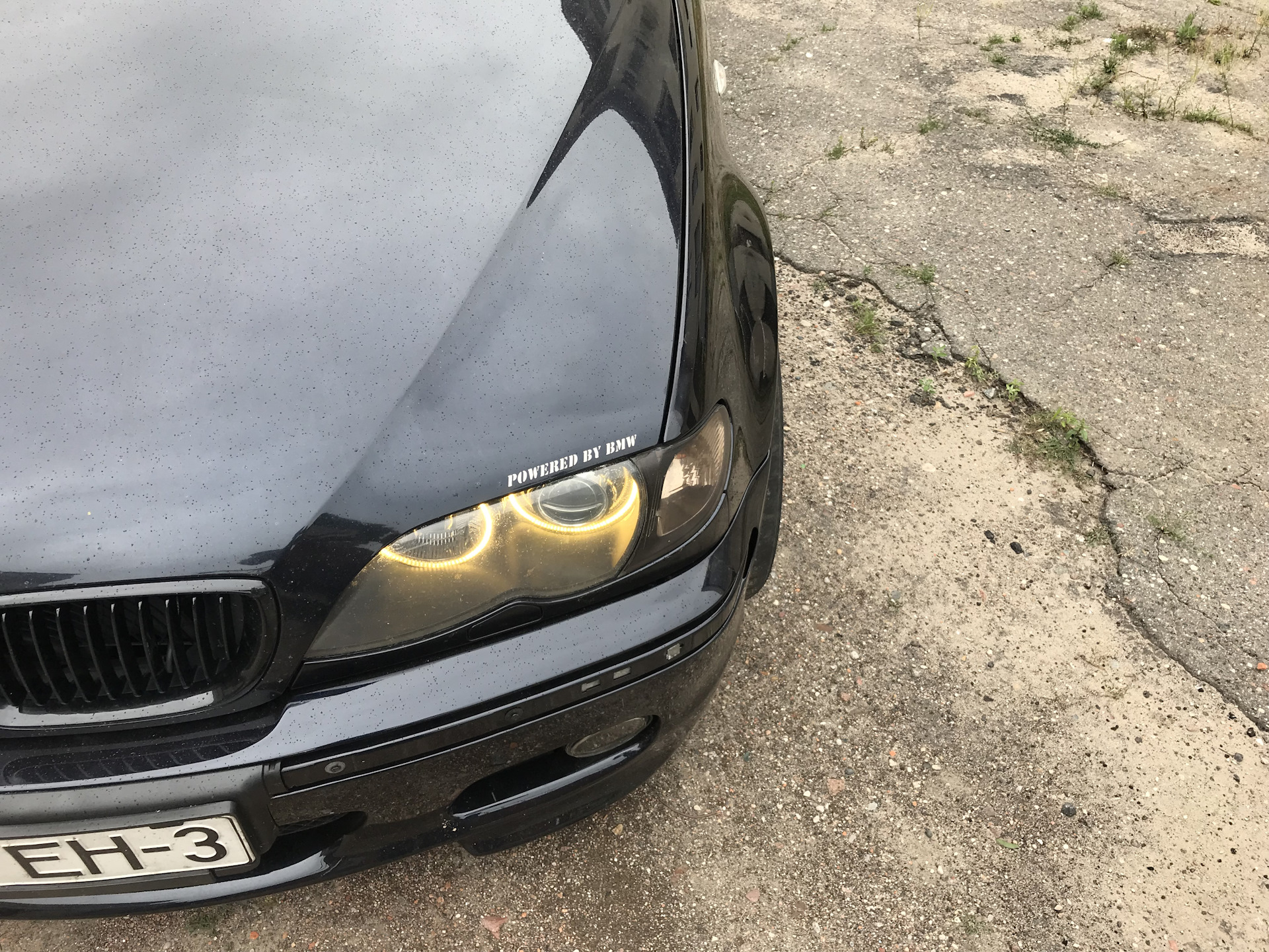

Выглядит очень бодро! Красиво покрашено
Спасибо
Ещё не полировались кстати от пыли)
Оставь крылья как есть, привыкнешь и перестанешь замечать ) Проходил через такое )
Перфекционист внутри меня бунтует))
через месяц он успокоится )
Да тут такое дело ещё капот и крышка под вопросом))))
