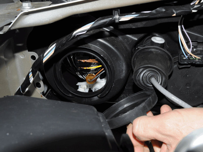

Сегодня заметил, что когда включаю ближний в передистоящей машине свет не отражается.
Вышел, глянул, действительно, габариты горят, дальний горит, gna тоже работает а ближнего нет.
Буду смотреть предохранители, потом лампочки, а дальше пока не знаю…
У кого такое было чтобы сразу две лампы погасли а что была за проблема?
Заранее благодарю за участие.
Дополнение.
Оказалось перегорели обе лампы. Практически одновременно. Благодарю всех за помощь.

Аналогичная ситуация, начал копать в подрулевой, хорошо не снял, нашел на форуме что если не горит контролька на панели, то это он. Но у меня горела, снял лампочку, сгоревшая. Поменял обе. Правая меняется с матом.

В итоге друзья, это оказались обе лампы! Перегорели сразу две. Всем спасибо за участие.
Редко, но бывает. Обычно такое случается если лампы долго не менялись при наезде на какую-нибудь кочку.

Лампочки перегорели? Проверь на свет спираль. Перегорела пара? Где уверенность, что сразу? Может с интервалом времени в месяц))) Зачем так глубоко копать? Переключатель и т.д? Всё по порядку. Начните с лампочек))
Подрулевой потом откручивай, возможно подгорела дорожка

Было у меня похожая ситуация. Перестала гореть одна лампа ближнего света. Перегорела. Поменял на новую и тут же перегорела на другой фаре когда проверял. Бывают случаи что спустя время лампы перегорают почти одновременно поэтому всегда покупаю запасные парами.
Рестайл, сгорели обе лампы БС одновременно(загорелись при включении, и тут же погасли).Предохранители целые, лампы достал, нити целые, при включении БС на приборке загорается лампа(значит переключатель рабочий, в сервисе так сказали, оказались правы), вообщем поехал к ОД, как оказалось ценник конский, хорошо у меня были свои лампы(родные, а сгорели филипы не дешевые совсем), но и так просто замена вышла 700р, ибо это не гарантия, и это еще мне не стали диагностику включать в стоимость… Так что первым делом проверь лампы, желательно подключить рабочую и посмотреть, я лоханулся, мог бы и сам поменять лампы )) Кстати, после еще раз покупал, в 3-х магазинах все не советовали брать фили, говорили много жалоб, в итоге Osram и БС и ДС уже почти год, без проблем
В первую очередь смотреть лампы! У меня такое было, две одновременно умерли на дорестайле!

Насколько я помню, предохранители на правую и левую лампу раздельные. Шансов, что перегорели оба одновременно практически нет. Хотя лампы иногда бывает перегорают одновременно. Редко, но бывает.
Скорей всего проблема с подрулевым переключателем.
Если лампочки/предохранители целые, первым делом туда.
