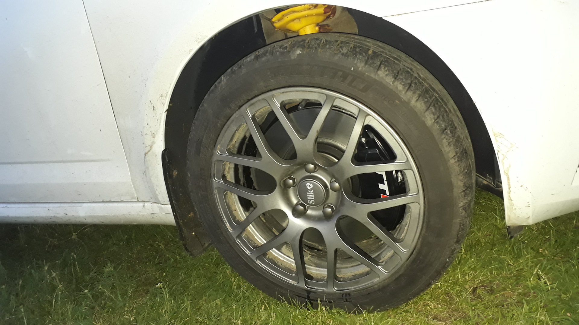

Пока был в командировке, заказал через Zzap в FrancePars суппорты: 8S0 615 108G правый и 8S0 615 107G левый за 36 489 руб., тормозные шланги: 8S0 611 701B -2 шт. Пришли через 2 месяца. Вес- 4.0 кг. Также в автомагазине МобилСунжа (р.Ингушетия) были заказаны тормозные диски на 340 мм Brembo 09.9771.11(одни из самых легких, 10.1 кг)-2 шт. за 3700 руб. каждый, тормозные колодки Brembo Р85160 1комплект- 3800 руб., датчик износа Brembo A00492- 2 шт.(как оказалось, он нужен один). Пришли чётко в срок, но- легкие диски уже не выпускаются и пришли 09В03811 с внешней вентиляцией (это хорошо), но весом …-в 11.8 кг и вся борьба с весом неподрессоренных масс ушла Брембо под хвост, хотя с другой стороны, им виднее, наверняка у предыдущего диска были проблемы с короблением, раз его заменили на более массивный диск. Ладно в плавности хода немного уступим, зато в тормозной эффективности отыграем. Грязезащитные щитки от Октавии РС, 5Q0615311F и 5Q0615312F (можно обойтись без них, стандартные неплохо принимают любую форму, почти без повреждения краски) и тормозную жидкость В000750143- 1 литр заказывал в ИП Фролов, также через Zzap. Пришли оба щитка правые:( узнал, как всегда, когда уже ставил- правая сторона получилась по фэн-шую- щиток от Октавии а7 рс, другая по …- дорабатывал штатную плоскогубцами через тряпочку( чтобы не повредить ЛКП)). Также купил смазку для суппортов МС-1600. Собираем все это, тестируем, все отлично, спустя 400-500 км, изменили программу под диск 340 мм.
Предполагая, что мои 17-е Слики с вылетом на 50 мм и шириной 7.5 на эти тормоза не залезут, а так оно и вышло, заранее заказал проставки на 16 мм в Adapters Masters (делают под заказ, надо только размеры им сказать. Качество хорошее за разумную цену- 6000 руб. за 4 шт.)adaptersmasters.ru/order/- глубину проточки в проставках, я заказал 13 мм- оказалось для задних колес недостаточно- нужно минимум 14 мм, пришлось дорабатывать, чтобы прилегали плотно к ступице колеса, с надетыми пылезащитными крышками подшипников ступицы- если будете заказывать, имейте ввиду). +20 болтов на 45 мм под конус (для "Сликов"). Масса проставок- 0.6 кг. Разница в весе с штатной тормозной системой Шкоды Октавия А7 фл — 3.1 кг. Считаем: 4.0 кг суппорт (ауди ттс)+12.0 кг диск 340 мм+ 0.6 кг проставка= 16,6 кг без колодок vs 3.9 кг суппорт (Октавия А7)+ 1.6 кг скоба + 8 кг диск 312мм= 13.5 кг без колодок. Массу колодок пока не беру в расчет, т.к. изношенные взвешивать не стал. Скорее от Ауди ттс тяжелее на 0.2-0.3 кг. В итоге разница в 3.3-3.4 кг. Потенциал в уменьшении неподрессоренных масс есть: подобрать более легкие диски- подойдут от Октавии а7 рс и от клубной версии Гольф7 гти (самые легкие и дорогие)+ обойтись без проставок, купив диски с вылетом в 35 мм. Кстати на полученном, в результате проставок, вылете в 34 мм, машина управляется классно, на больших скоростях, проблем нет, мне нравится. Вид бодрый: из арок колеса не норовят выскочить, но и не прячутся стыдливо. Проехал на проставках более 15 тыс. км. Главное правильно протягивать болты крепления колеса и следить чтобы проставки плотно прилегали к плоскости ступицы.

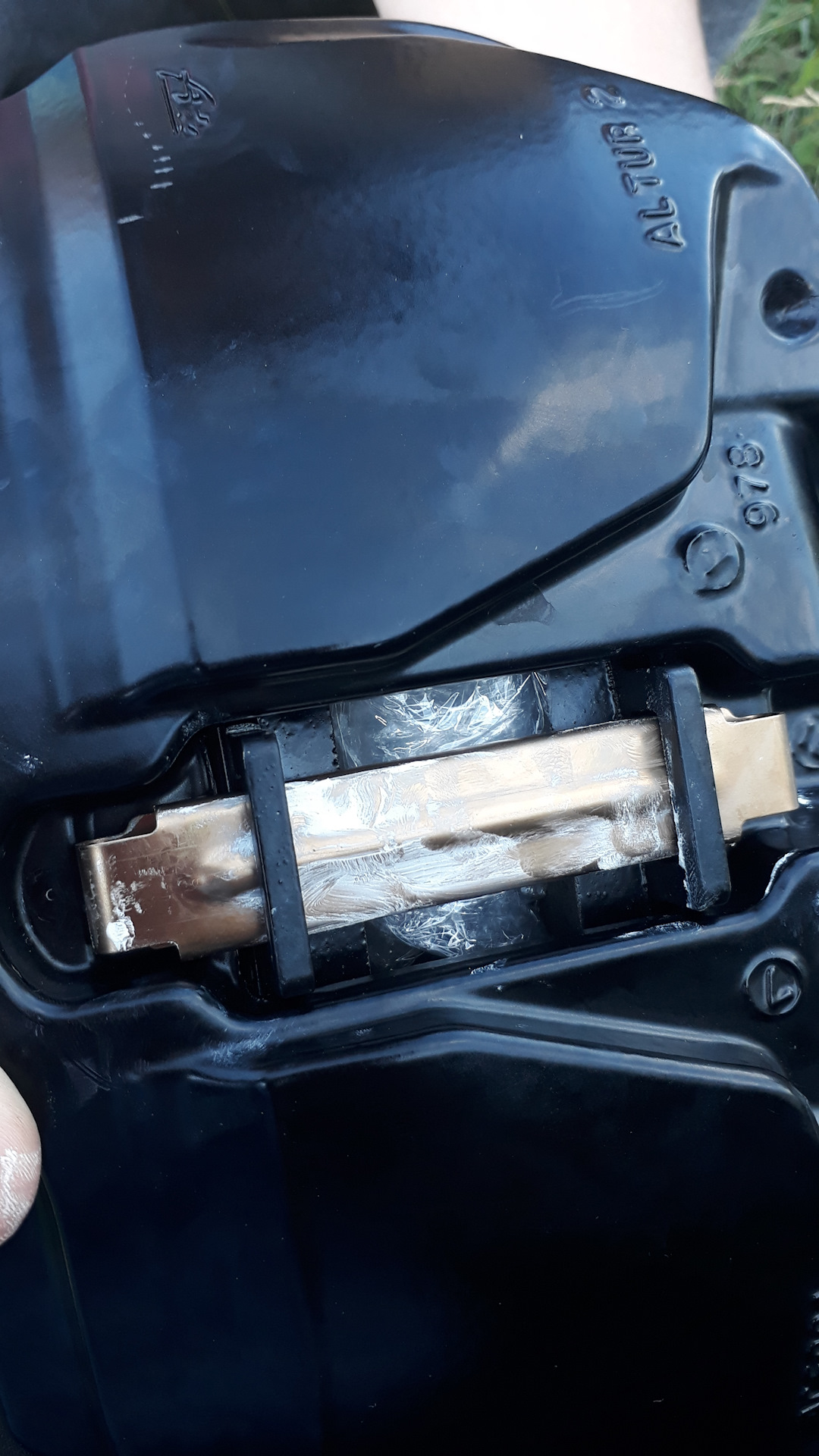

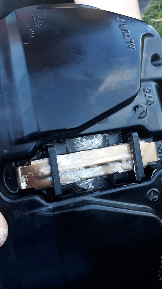

Привет, а что это за ебулда на суппорте, у меня нет такой
Привет, встает без проблем, диск- 30 мм.

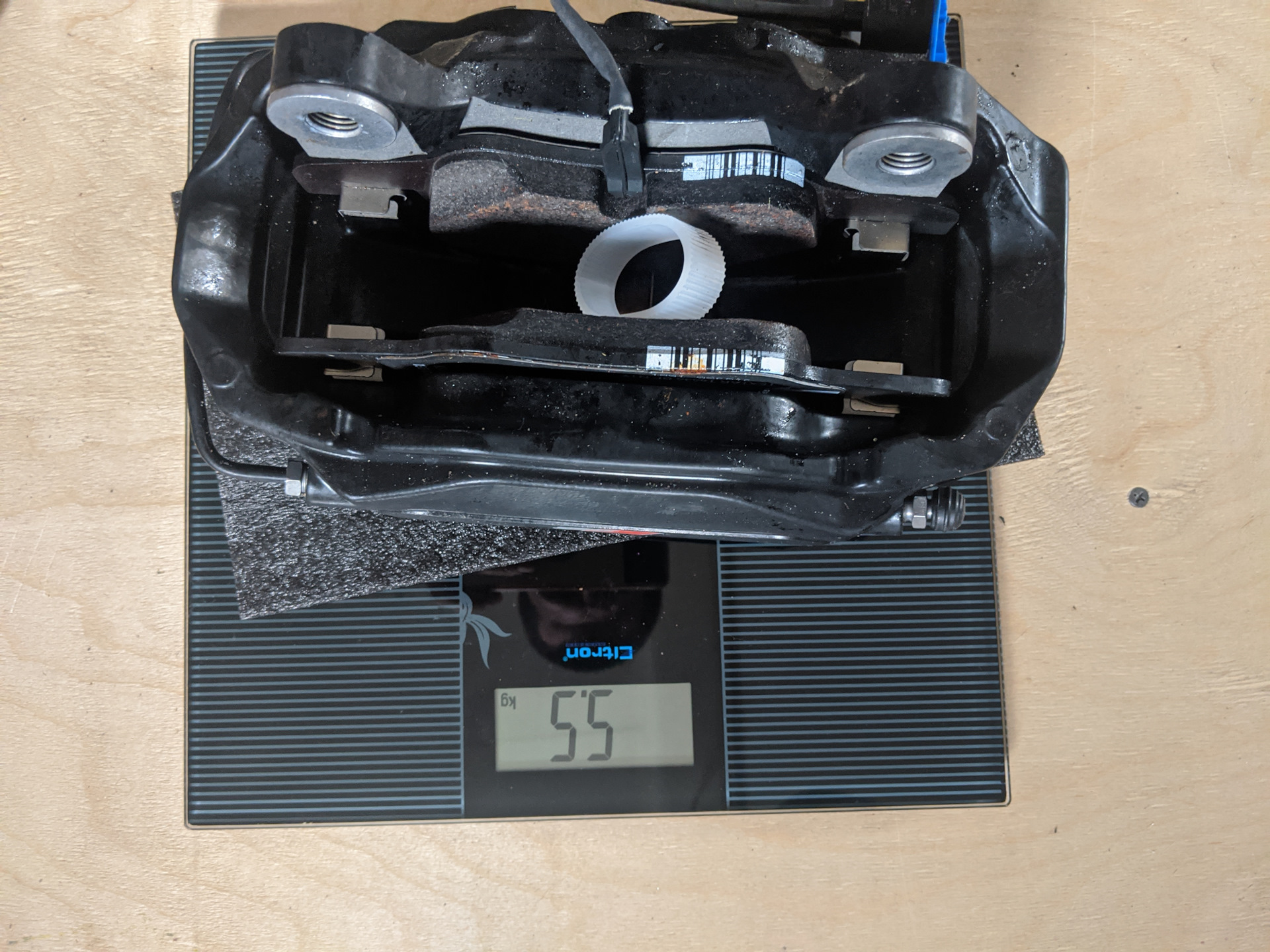

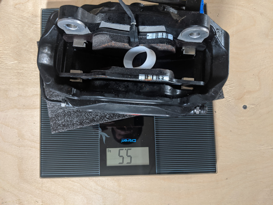

Какой то лёгкий у вас суппорт или весы так показывают)
У вас колодки наверное тяжелые)

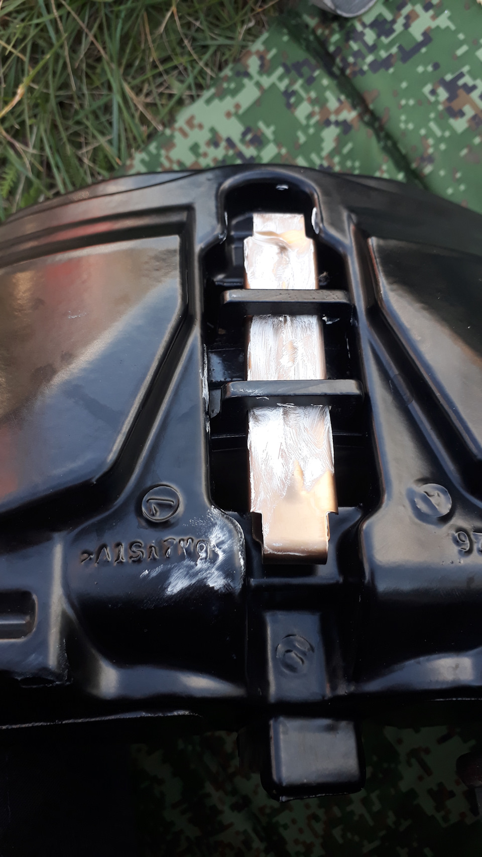

Теперь чтобы колодки поменять надо откручивать суппорт от кулака целиком?
я на 340ых и так его целиком снимаю, ибо шланг сильно натягивается
Watermann
Снимается вот эта скоба и колодки выходят вниз, снимать суппорт не обязательно.
Расстояние от внешней плоскости диска до внешней плоскости суппорта 64 мм, промерьте заранее.
Если форма спиц позволит, вероятнее всего налезут.

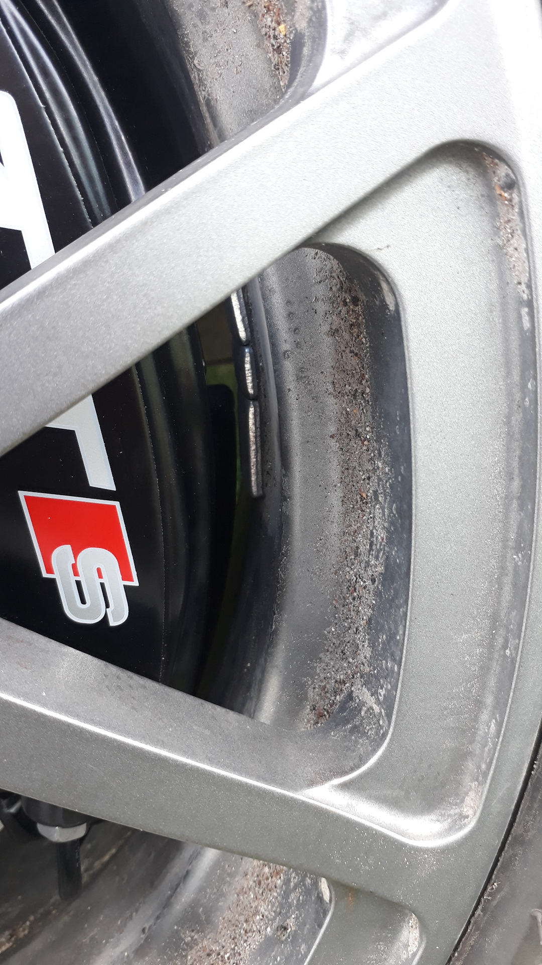

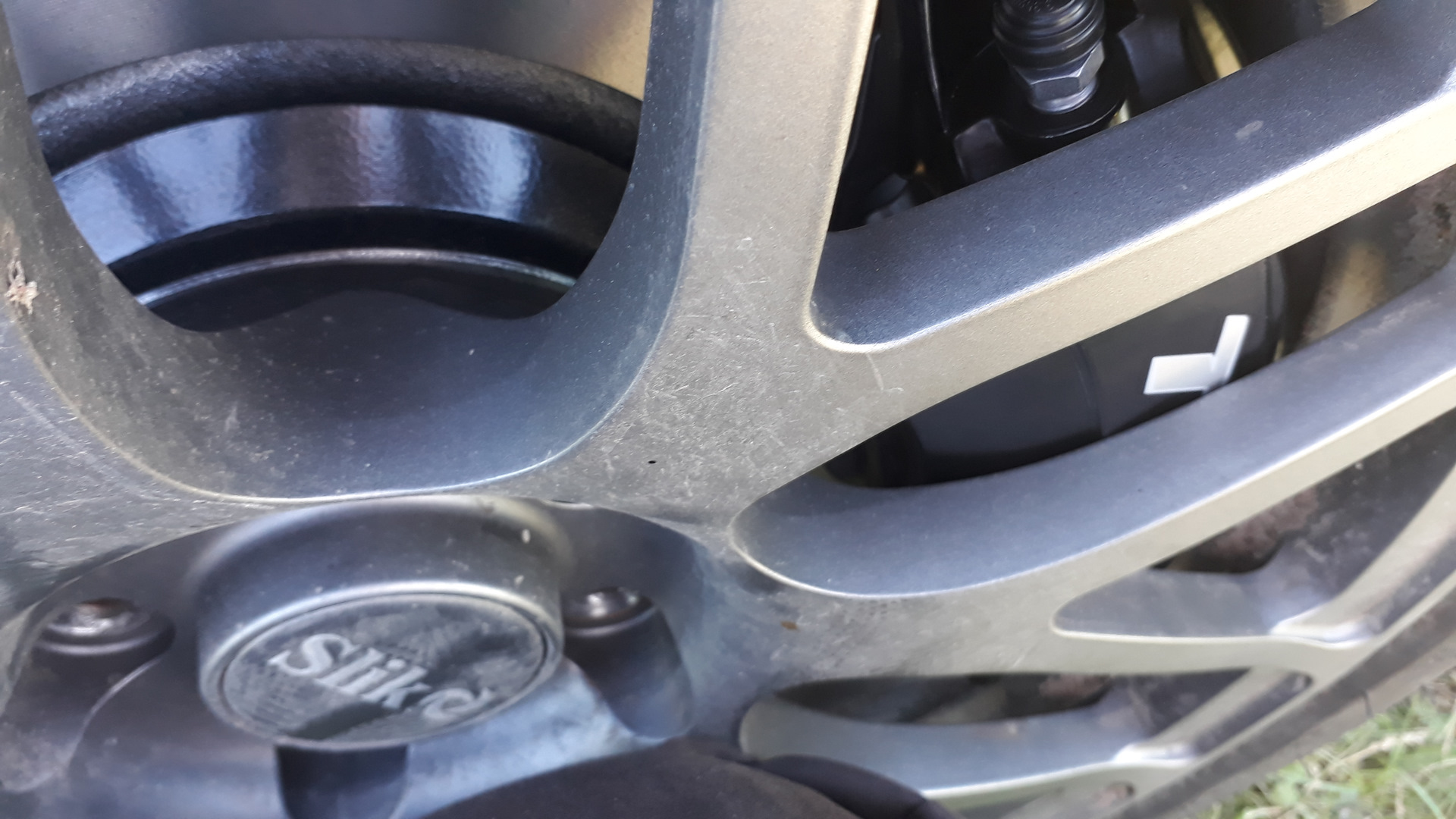

попытка поставить диск без проставки:
Форма спиц примерно такая-же.
А можно попросить померить размер от внешней плоскости тормозного диска до плоскости с логотипом TTS суппорта?
рискну предположить — 60 мм) а так — подождем ответа от автора
30-29
64 мм
Спасибо
пробовал поставить без проставок, спица упирается в боковую плоскость суппорта, как будто не хватает 1-2 мм. 43 мм уже, может быть, нормально сядет с зазором 4-5 мм. Но там еще зависит от формы спиц. Зазор от внутренней части обода до внешней полукруглой плоскости суппорта получился около 4-5мм, грузики лучше крепить в другом месте.

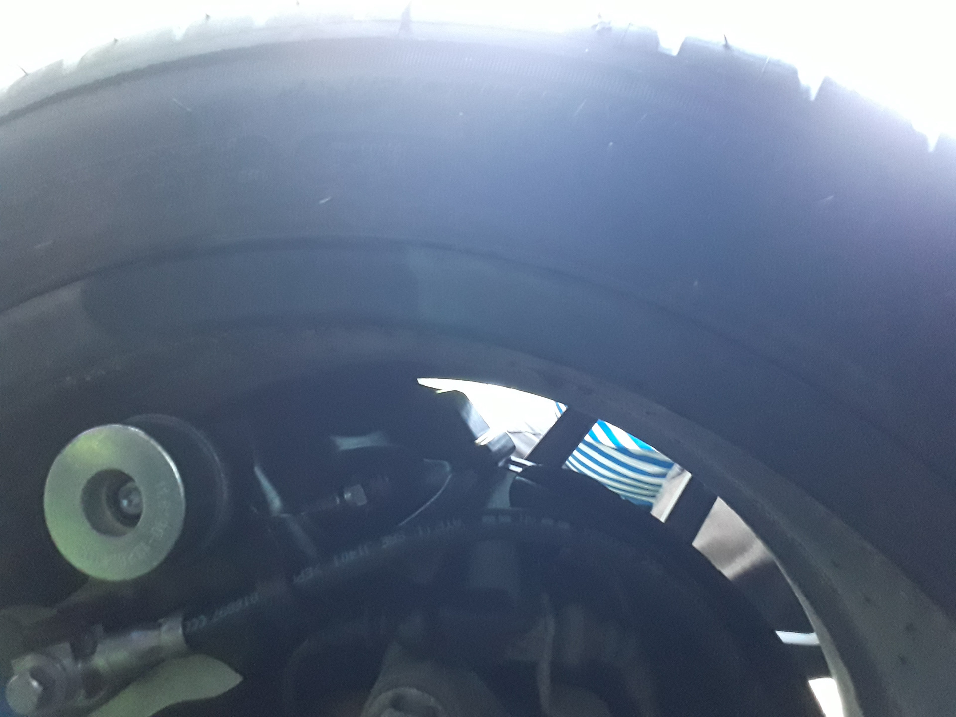

Все хорошо, но есть одно но не будет ли тормозам мало охлаждения на 17 колёсах так как зазора между суппортом и диском почти нет?
думаю с боков хорошего обдува будет достаточно.
