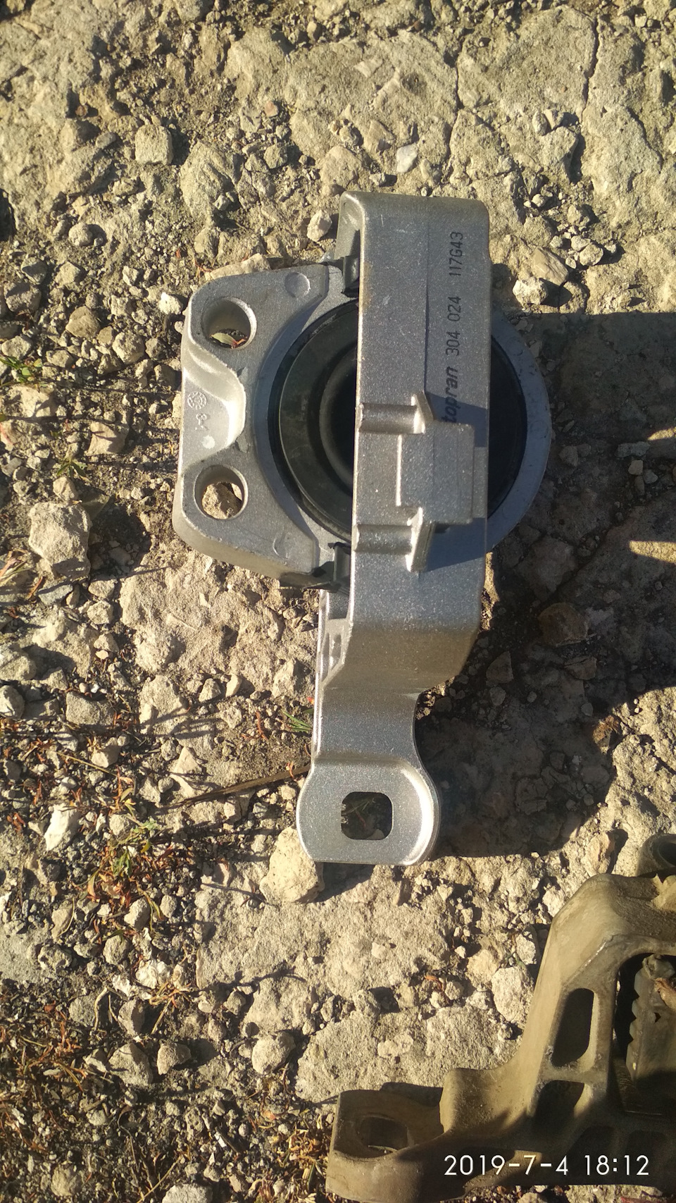

Заказал опору Hans Pries 304 024 755 . По цене 2351 ₽.
Запчасти на фото: 304024

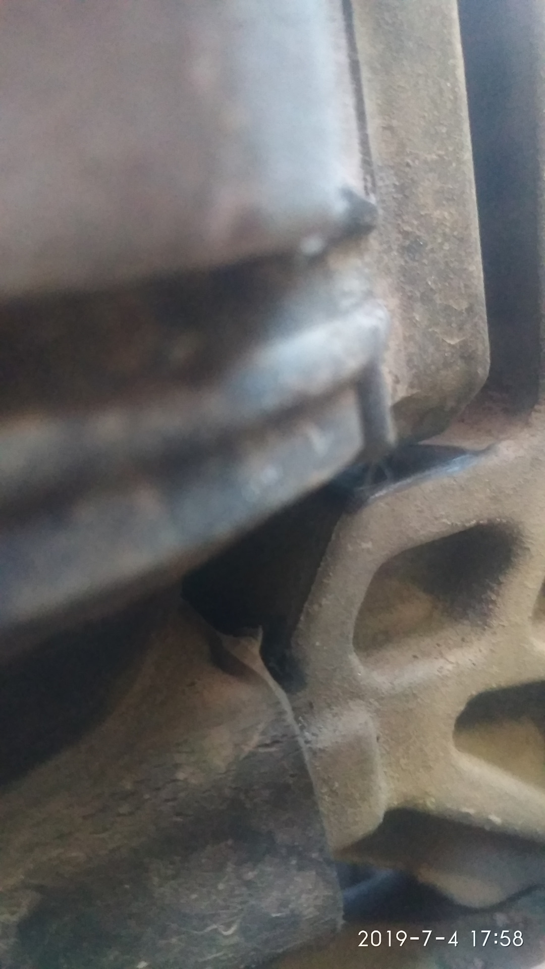

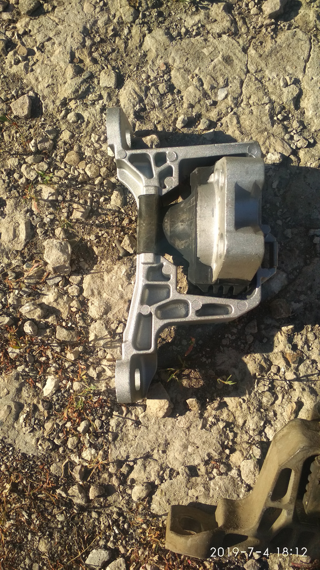

Старая опора была от JP Group. Несколько месяцев назад делал попытку восстановить опору, подкладывая пластину металлическую. Хватило не на долго.
Когда снял JP, решил вскрыть ее и офигел, оказывается это не просто резинка. Внутри оказалась жидкость.
Запчасти на фото: 726102
После установки какой-то супер тишины не получилось. Вибрация стала меньше, но не значительно.

Сомнительная экономия в данном узле… доказано давно либо Форд, либо тот же Форд только в упаковке Вольво, остальное не ходит!
Не спорю. JP отходила по времени долго, больше двух лет, и по пробегу однозначно больше 50т.км. Покупал примерно за 2 т.р. Думаю, мне просто повезло). Посмотрим сколько topran проходит.
Отходила может и два года, а вот сколько отработала это вопрос, так как судя по фото легла она давно…

Масло в гидроопоре какого цвета было?
Черного цвета и неприятно пахнущая жидкость

Потому что это гидроопора, и старая ещё бодричком была по фото
В том и дело, что в свое время было много утверждений, что опора от JP Group, это просто резинка.
Опора была сильно просевшая. Даже пластина высотой в 5 мм, не помогала .
