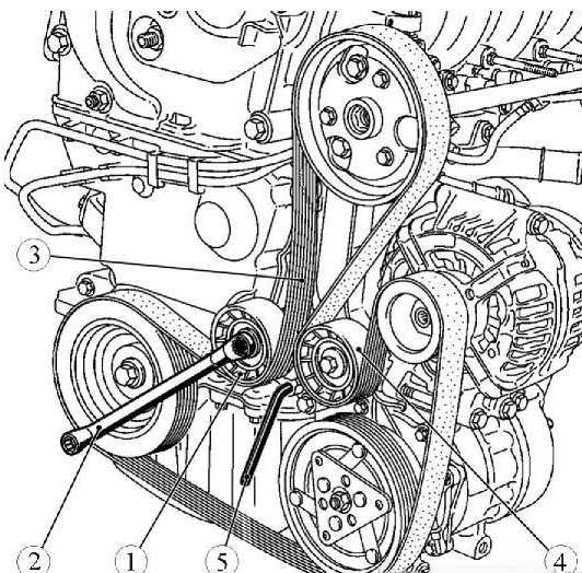

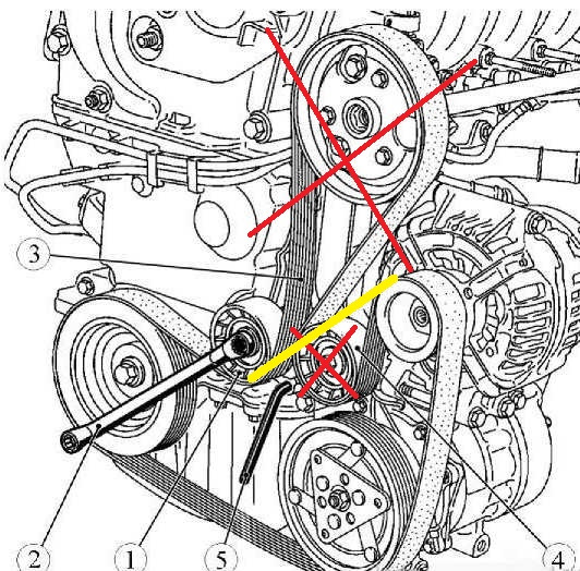

После поиска информации в инете, я понял, что установка кондиционера без установки ГУР не возможна. Руки упали, но духом нет. Дело в том, что насос кондиционера, генератор и насос ГУР сидят на одном кронштейне и их крутит один ремень проходя через паразитный ролик на насос гур и затем на ролик натяжителя.
У меня гур нет и он мне не нужен ни при каком раскладе. Но кондишн нужен.
На этом рисунке, я зачеркнул красным то, что убирается, а жёлтой линией показал, как пойдёт ремень «BOSCH» 6PK 1145. Встаёт, как родной и ролик его натягивает отлично.

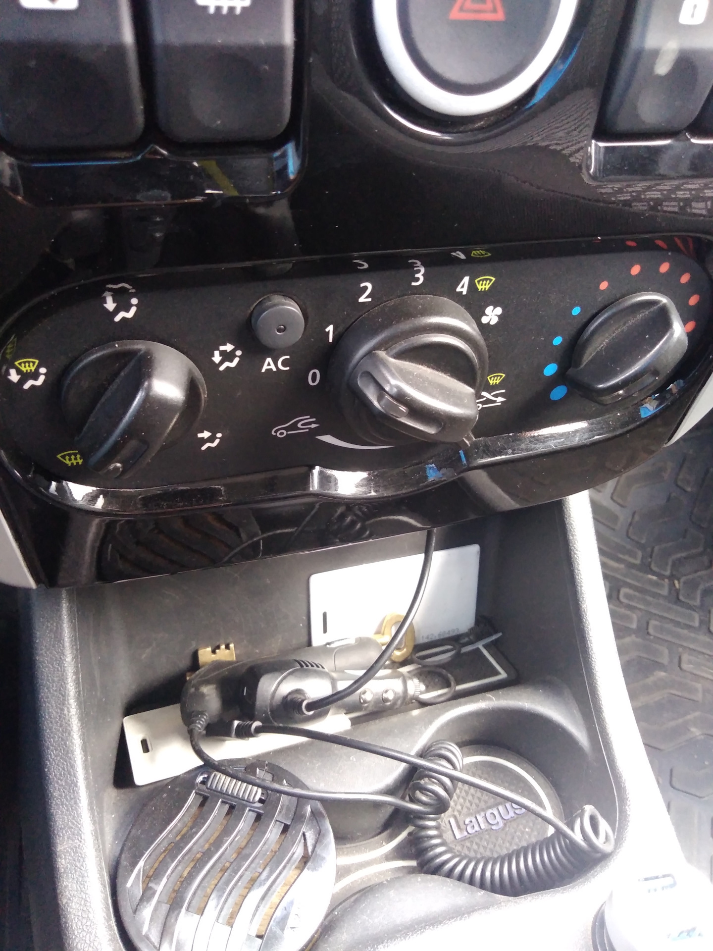

5. Переключатель печки под кондёр.

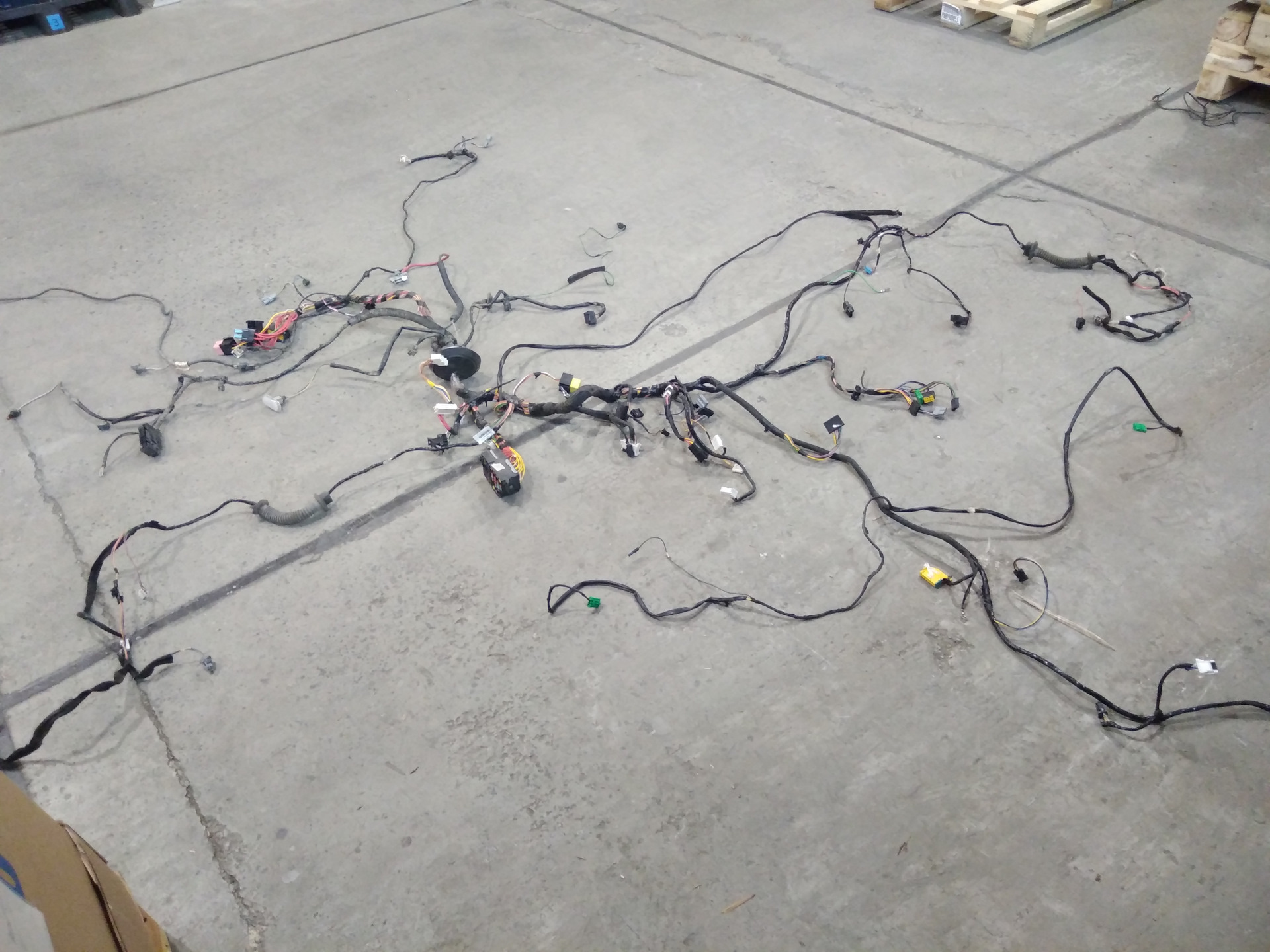

1. Всю проводку от Ларгуса максимальной комплектации за 4000 т.р.

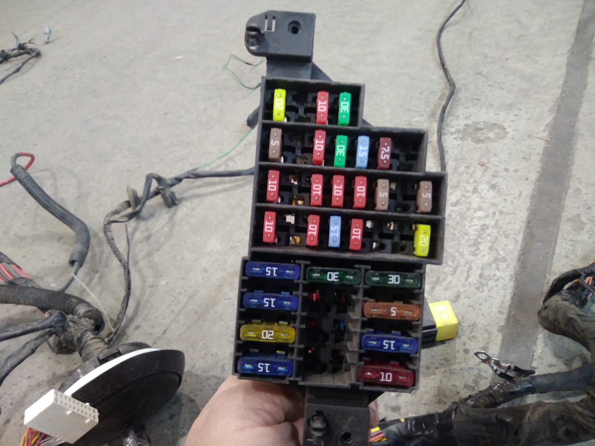

Проводку решил сразу поставить от максималки и тут столкнулся с тем, что от Логана, сандеро и т.п. реношек, проводка отличается в корне от Ларгуса. Вроде одна база, но проводка разная. В общем Ларгус-это Ларгус и слава богу мне человек это растолковал и он был прав.
Заменить проводку под капотом и в салоне для меня не составило труда. Я снял торпеду и полностью разобрал салон с дверями. Снял проводку и проложил новую. Всё штатно цепляется.
Тем более у меня уже были все стеклоподьёмники, замки и зеркала за халяву. Так-же стояли сиденья с подогревом.
Под капотом тоже самое. Снял проводку и поставил новую под кондей.

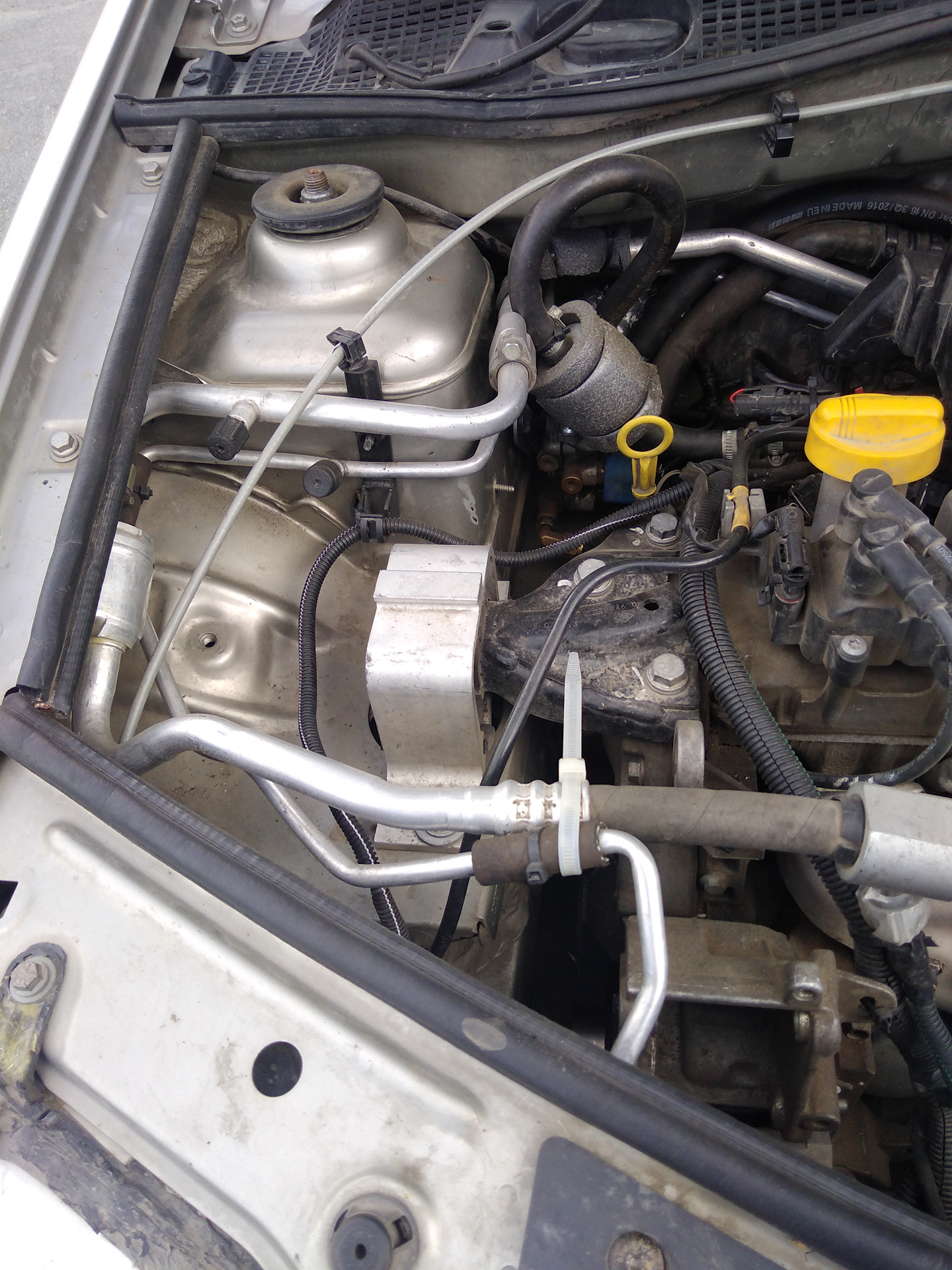

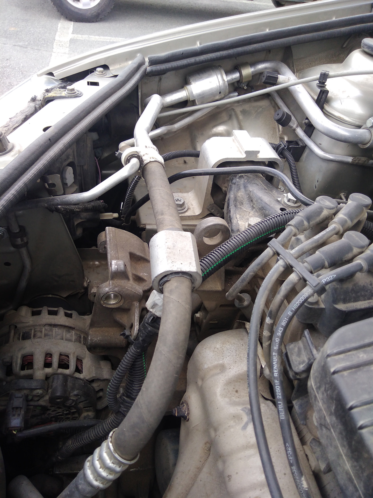

Далее-это трубки кондиционера.
Подошли только 2 из трёх трубок — это трубка толстая обводная и трубка от радиатора к компрессору. Тонкая обводная от испарителя к радиатору кондиционера не подошла. Вернее не подошёл сам штуцер трубки, который в радиатор кондиционера вставляется.
И так. Все трубки от испарителя салона до компрессора и в сам компрессор подошли. Но концы трубок, которые вставляются в радиатор кондиционера не встали, т.к. радиатор, я купил от Ларгуса 8200741257, а трубки от Логана под радиатор 921007794R. Будьте внимательны !
Если радиатор кондиционера 8200741257 от Ларгуса, то трубки нужно от Ларгуса. Если радиатор кондиционера от Логан, то трубки от Логан.
С виду они идентичны, но штуцера в радиаторах кондея разные.

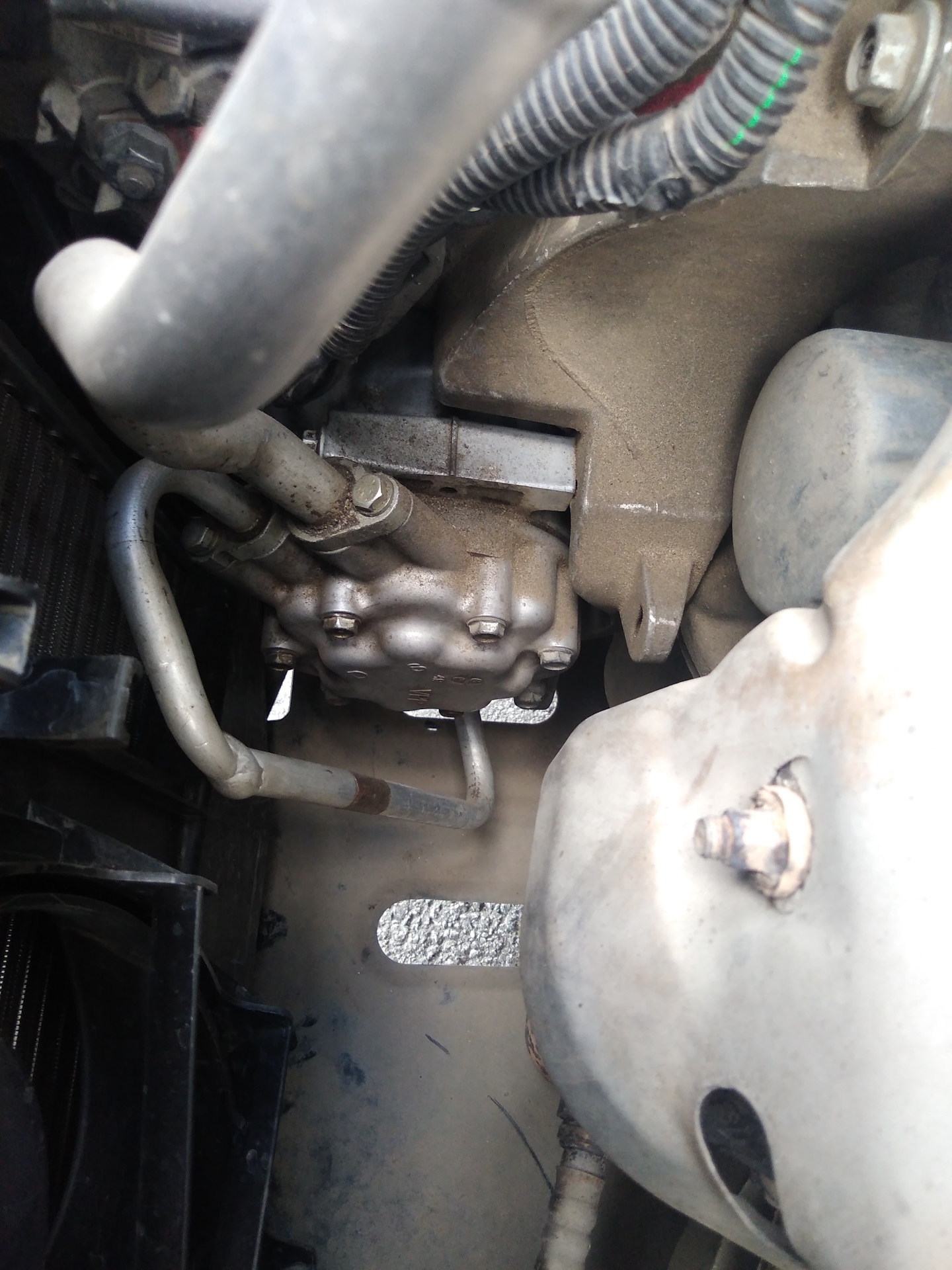

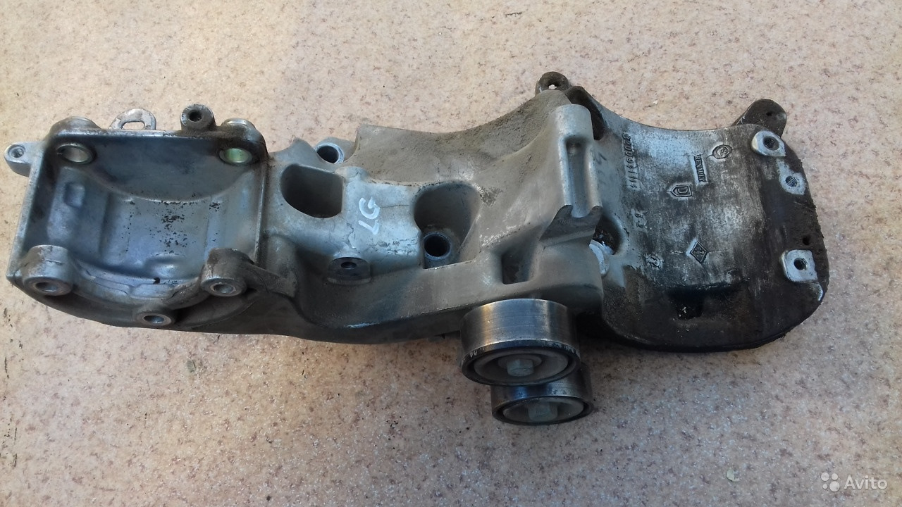

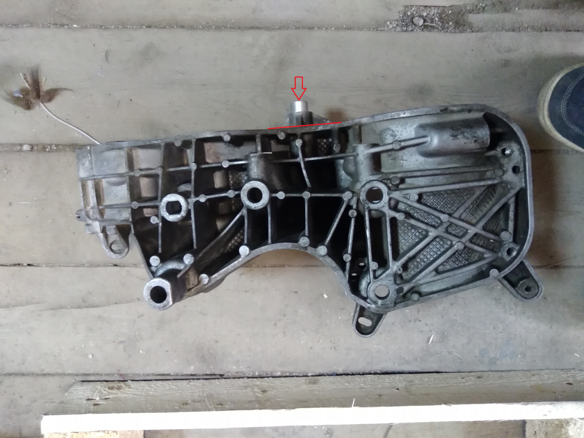

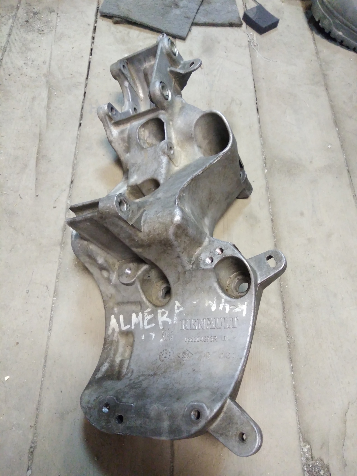

Ну а теперь к главному. При установке кронштейна дополнительного оборудования (гур, генератор, компрессор), я понял, что он не подходит. Вы не поверите, но на вид они все одинаковы. Но при установки одно отверстие не сходится. Номеров у этих кронштейнов несколько. Их ставили, как на рено, так и на ниссан альмеру. Ладно на разборке в УФЕ оказался нужный мне кронштейн и парень за день организовал мне отправку попуткой за 1000 р.+500 водиле.
Обьясню суть и номер.
Вот тот, который не подошёл с номером 688304373R от Рено.
Он с виду точно такой же, но отверстия не сходятся с блоком двс. С Уфы прислали конкретно от Ларгус с номером 8200941114 и встал, как родной
С 16 кл. и 8 кл. двс кронштейны разные.

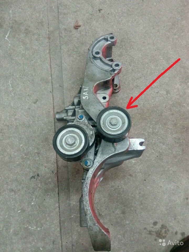

Сразу снимаем паразитный ролик
Но не выбрасываем если он хороший. Он подходит на натяжной ролик.
А далее срезаем под корень то, на чём он крепился.
Это чтобы не мешало ремню.
Все соединения трубок, я тщательно очистил от грязи и просмотрел на факт рванины уплотнительных колечек, дабы не омрачить последующий запуск. Смазал при установке компрессорным маслом.
Сразу промыл испаритель и печку очистителем кондиционера.
Систему при заправке вакуумировали и заправили. Всё работает. Много читал, что у Ларгуса кондиционер никакой в жару. Я не знаю. До зелёных соплей мне не нужно. Мне и детям комфортно и это хорошо.

кронштейн крепления доп агрегатов на 8 и 16 кл разные. корпус печки прекрасно разбирается и в него монтируется испаритель. пришлось только просверлить отверстие под конденсат
У меня корпус печки стоял, в котором небыло даже выхода на испаритель. То есть, нужно было пропилить под фильтр, испаритель и конденсат ? ) Да нафиг надо ) Я за копейки всё взял ) Да и обьявлений на авито за 1500 в сборе видел не мало, когда искал. Написал про трудности с заслонками с того, что мне описали процедуру разбора, что там потом трудно заслонки на место ставить. Вот и не стал заморачиваться с этим, тем более у меня был в сборе корпус. Кстати, я читал твои записи, когда с духом собирался и искал инфу. Но спасибо за совет. Люди прочитают.
может у нас разные корпуса были? вообще я когда всю эту сборную солянку собирал был удивлён степенью унификации. практически без доработок встал испаритель, радиатор был уже под кодней, прошивку двигателя не менял. несколько проводов подкинул до эбу, доустановили пару реле и все заработало. а главное на все это решиться и не реагировать на слова мастеров и продавцов запчастей что, мол, легче продать а потом купить уже с кондеем.
Согласен полностью. Но только я столкнулся с тем, что видел на разборке 3 вида корпусов печки))) а комплектаций проводки и того больше)))
