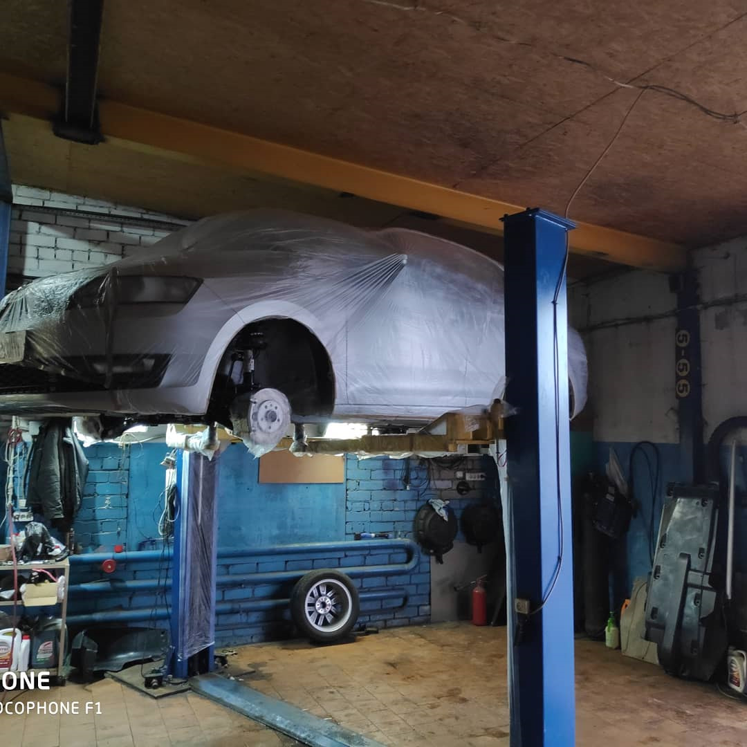

На днях решил сам защитить днище и все исходящее. Думал сначала купить, что то дорогое или по дешевле, для начала решил глянуть насколько хорошо с завода защищено и был относительно удивлён. Мовиль явно не жалели, местами даже подтеки, да и антикор присутствовал, но местами метал вообще голый, один грунт как будто, под подкрылками тоже голый метал. В итоге решил взять простую резинобитумную мастику, балкон мовиля и один балл такой же мастики. В итоге все снял помыл щекой и водой, вытер насухо, обезжирил и обработал в три слоя, где не подлез кистью пользовался балоном. Все полости обработал мовилем. Собрал и вроде как стала тише по трассе, может это конечно самоубеждение, утверждать не буду. В итоге полтора дня и все готово.

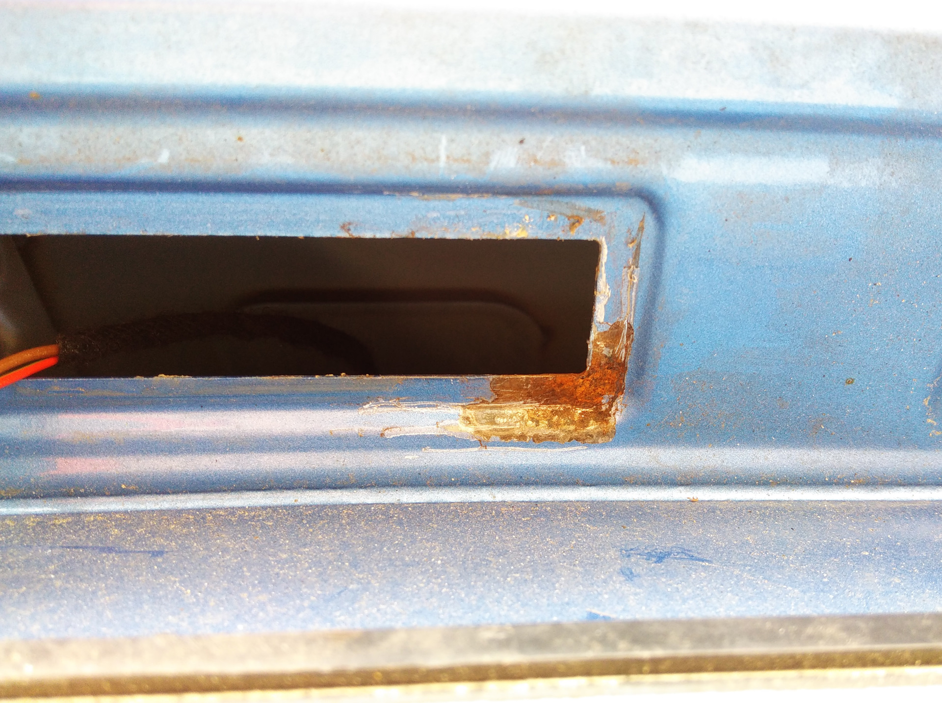

Оцинковка у Рапида весьма и весьма посредственная. Вот здесь www.drive2.ru/l/534318121951954019/ есть фото. По кузову много волдырей, все зачищать пока не стал. Все, т. е. абсолютно все сколы, ржавеют. Вот думаю весь кузов перекрасить нормально.
Х.з у меня был поло, сколы на арке были большие с покупки, за 5 лет не поржавели даже.
Вот сегодняшнее фото про оцинковку ))). Место под кнопку багажника.
raceinspace
Экономия.
