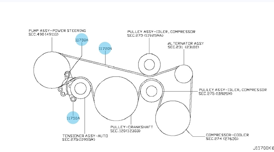

Наткнулся на интересную ошибку при приобретении подшипников на 2.5.
Подшипник ролика натяжителя NSK 6301DDUCM — 1шт. — 222 руб.
Подшипник ролика обводного NSK 6203 DDUCM — 1 шт. — 196 руб.
Подшипник ролика натяжителя NSK 6301DDUCM — 2 шт.
Все ставят эти как я понял универсальные.

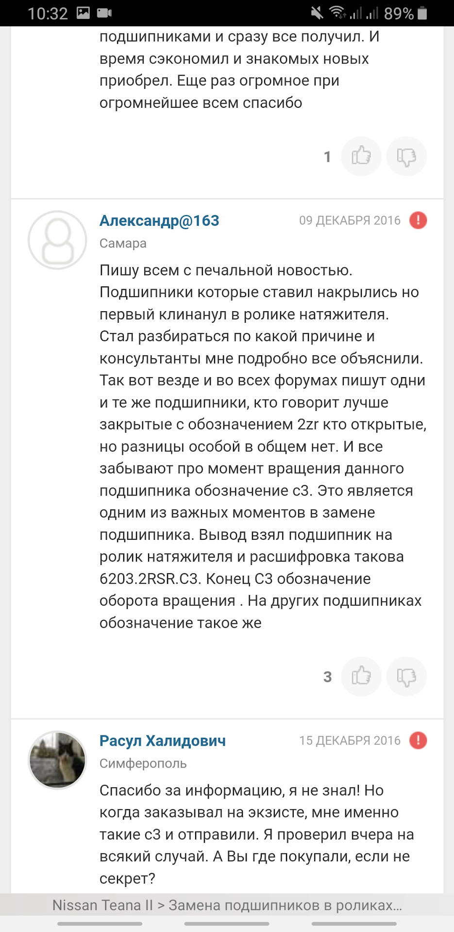

Кто то берет с обозначением 2ZR.
Так вот у одного такого товарища 2zr накрылись через неделю, показатели вращения не совпадают.

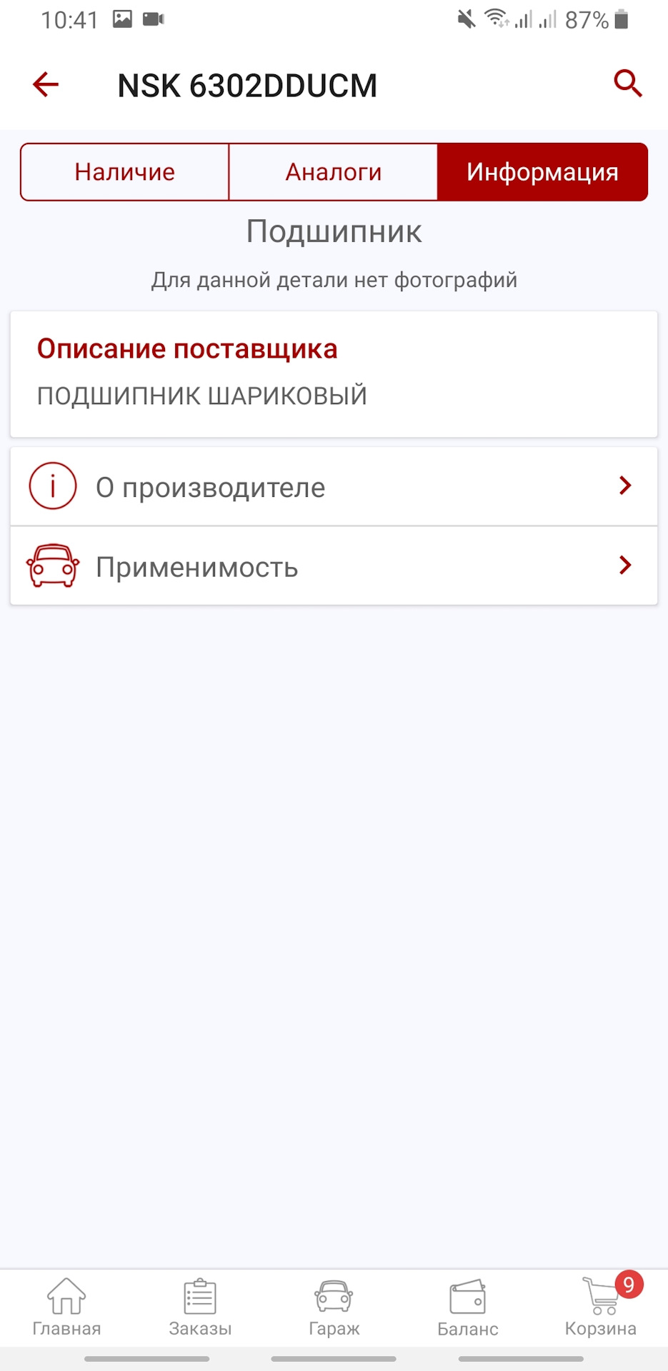

На данный мотор 2.5 предполагается устанавливать подшипники с конечным обозначением C3. Скрины автодока приложу по запчастям. Из чего вытекает вопрос кто покупал c3?
Запчасти на фото: 6301DDUCM
Запчасти на фото: 6301DDUC3
Запчасти на фото: 6302DDUCM
Запчасти на фото: 62032RSRC3

2008г. Пробег 370000. По справочнику С3 это тепловой зазор увеличенный . Я ставил без С3. Первая замена у меня тоже не пошла. Через месяц опять заменил на тоже самое и чудо работает второй год. БРАК на каждом шагу. Простые подшипники из моей практики лучше NSK. KOYO. Ступичные лучше SKF.

C3 зазор больше чем CN (нормальный зазор), CM который многие ставят (для электродвигателей предназначен). Вопрос как раз в том что бы установить максимально оптимальный вариант.
