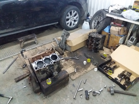

Казалось бы, что сложного грм поменять. Можно и во дворе при хорошей погоде и съемнике шкива.
Но я был бы не я…

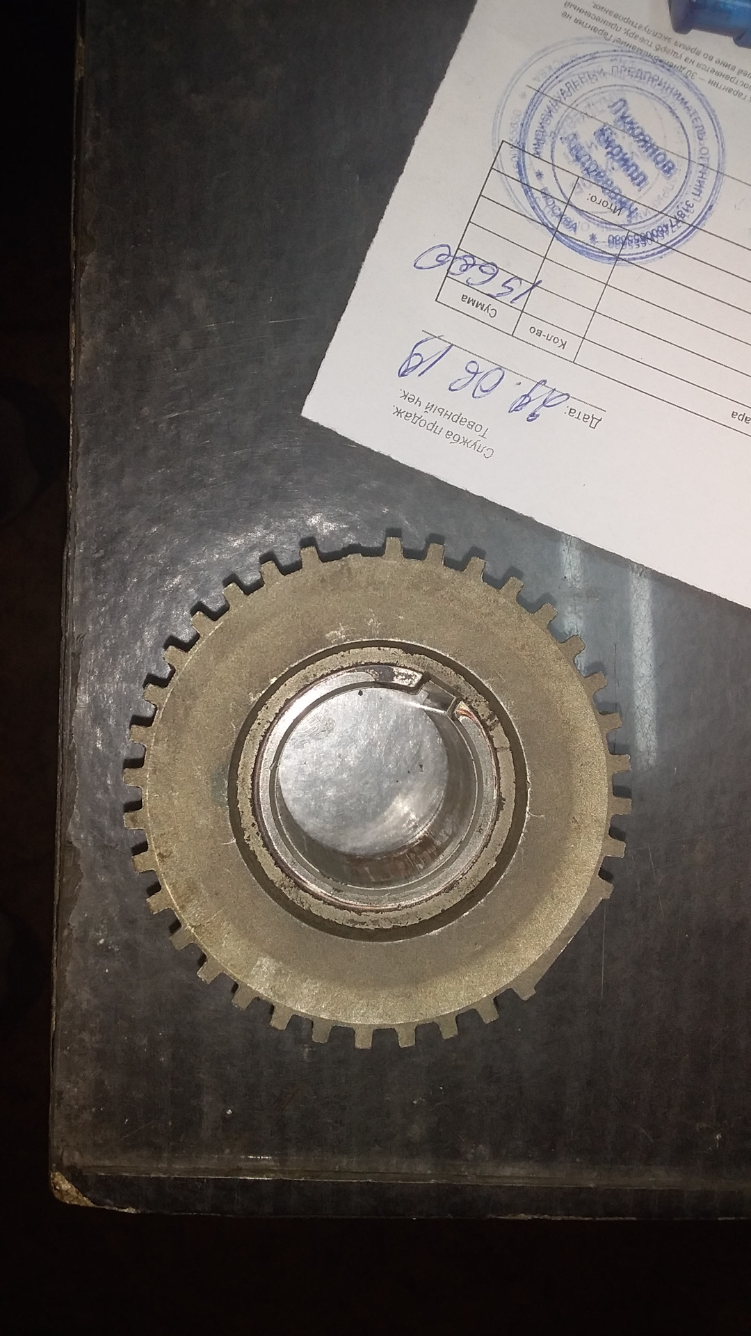

После замены машина заводилась с великим трудом, работала неустойчиво, больше 2500 не крутилась. Метки проверили по сто раз, все четко. Причина оказалась банально, обломан зуб на венце шестерни колена, ЭБУ думал, что колено крутится вдвое быстрее, переливал и на 2500 давал отсечку.
Все понятно, менять шестерню. Только на что? Удивительно, но на 5VZ ее нет. На тот же 1MZ их завались, и новые, и б/у по 700р. Она даже аналогична 5VZ шной, с теми же размерами, но шпоночный паз под другим углом от пропуска зуба для ДПКВ. Владивосток нам поможет. Я так думал… В итоге из владика мне отправляют авиа (но не срочной), поэтому доставка в начале новой недели. Хотя просил максимально срочно.
В общем, логистика меня удивила. Отправка валялась целый день во Владивостоке, но по телефону изменить срочность нельзя. Нужно только забрать и заново оправить. Цифровые люди…
И это при том, что в субботу я оплатил двойную горловину бака в Казахстане, а в понедельник на работу к обеду мне ее привезли.
Снова поиски. Нашел б/у на авито. Вроде из СПб до Мск ехать ночь, но забрать груз в 8км от КАД — СДЭК дает 6 (ШЕСТЬ!) дней. Но логист я или где? Нашел аналоговых людей, с их помощью и логистической схемы из двух курьерских служб в течение полутора суток шестерня приехала ко мне. И всего 1875р за доставку. Только вставать пришлось ни свет, ни заря и ехать на вокзал…

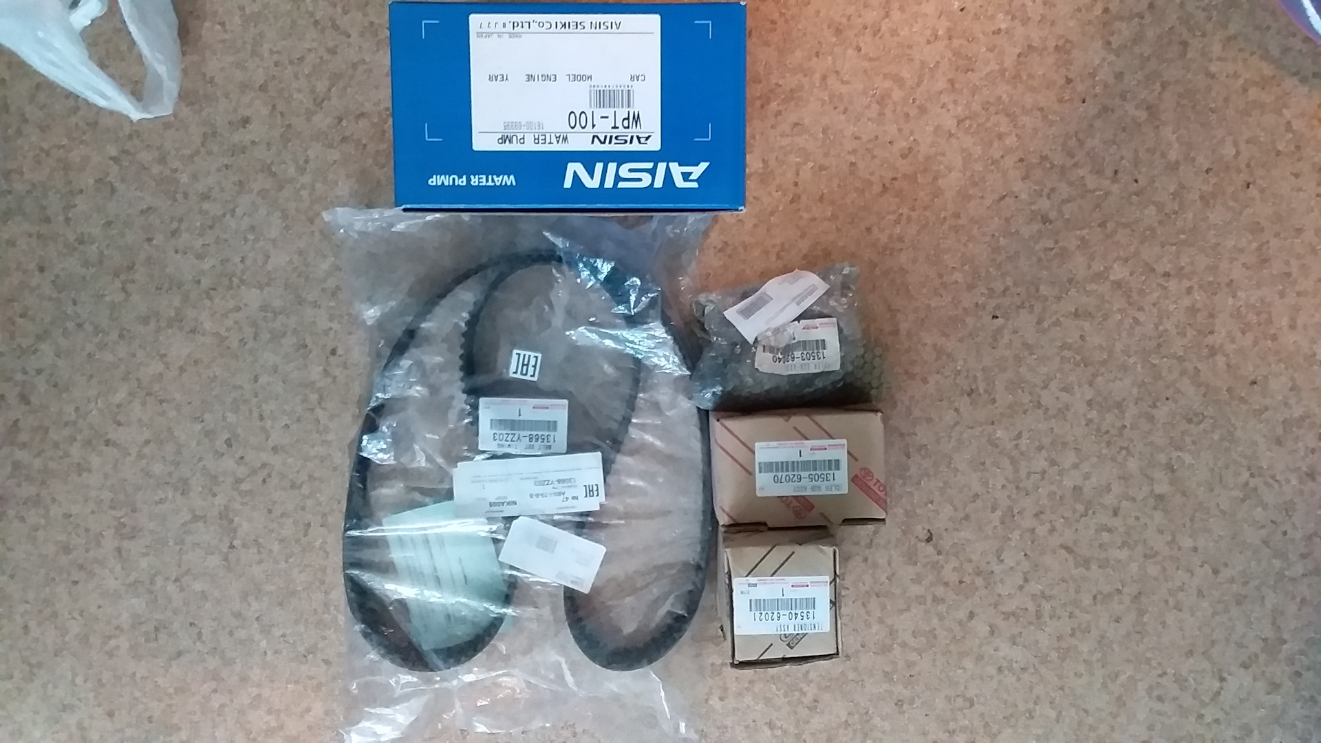

В общем, все собрали. ГРМ поставил все оригинал, кроме помпы. Родная помпа 97г, видимо заводская, и живая даже. Но поменял, чтоб два раза не лазить. Обводной ролик вполне живой, а натяжной — шумит и люфт.
Пред положительно, черти, которые меняли сальник колена, снимали шестерню не с помощью технологических болтов, а отверткой и надломили зуб. А когда меняли ГРМ и продували, просто сдули его.

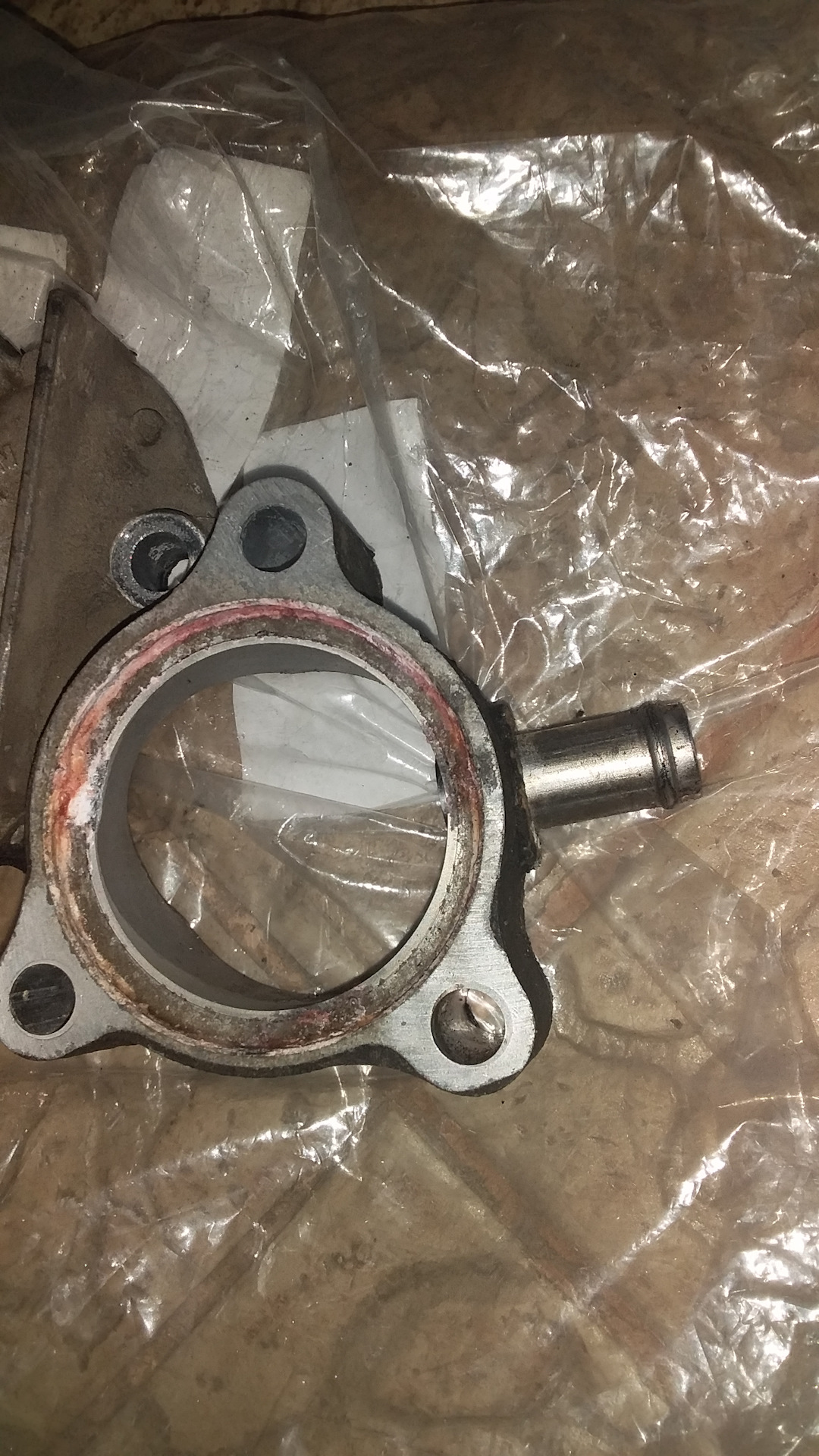

Кто решит повторить мое безумство и поставить AISIN, учтите, что на 5VZ их два варианта, на 90й идет именно этот. Помпы отличаются наличием патрубка в месте, где термостат.
Комментарии 29
Та что с патрубком в 23 году стоила в три раза дороже, поэтому я купил без патрубка и отвез на производство. Там просверлили отверстие, нарезали резьбу и вкрутили отвод под патрубок.
С нижней шестерней дорест Тоде проблема, заказал рестайлинг. Мне кажется они должны быть взаимо заменяемые. Перед установкой проверим геометрические размеры на всякий случай
ее бы посмотреть сначала, а то м.б. не нужна?
Так тот конечно лучше сначала все посмотреть и проверить, но если что не так с ней, то потом ждать доставку, или например все поменяем, а шестеренку оставим старую и проблема не уйдет будут мысли что это может быть в ней причина. Подумаем как лучше сделать
