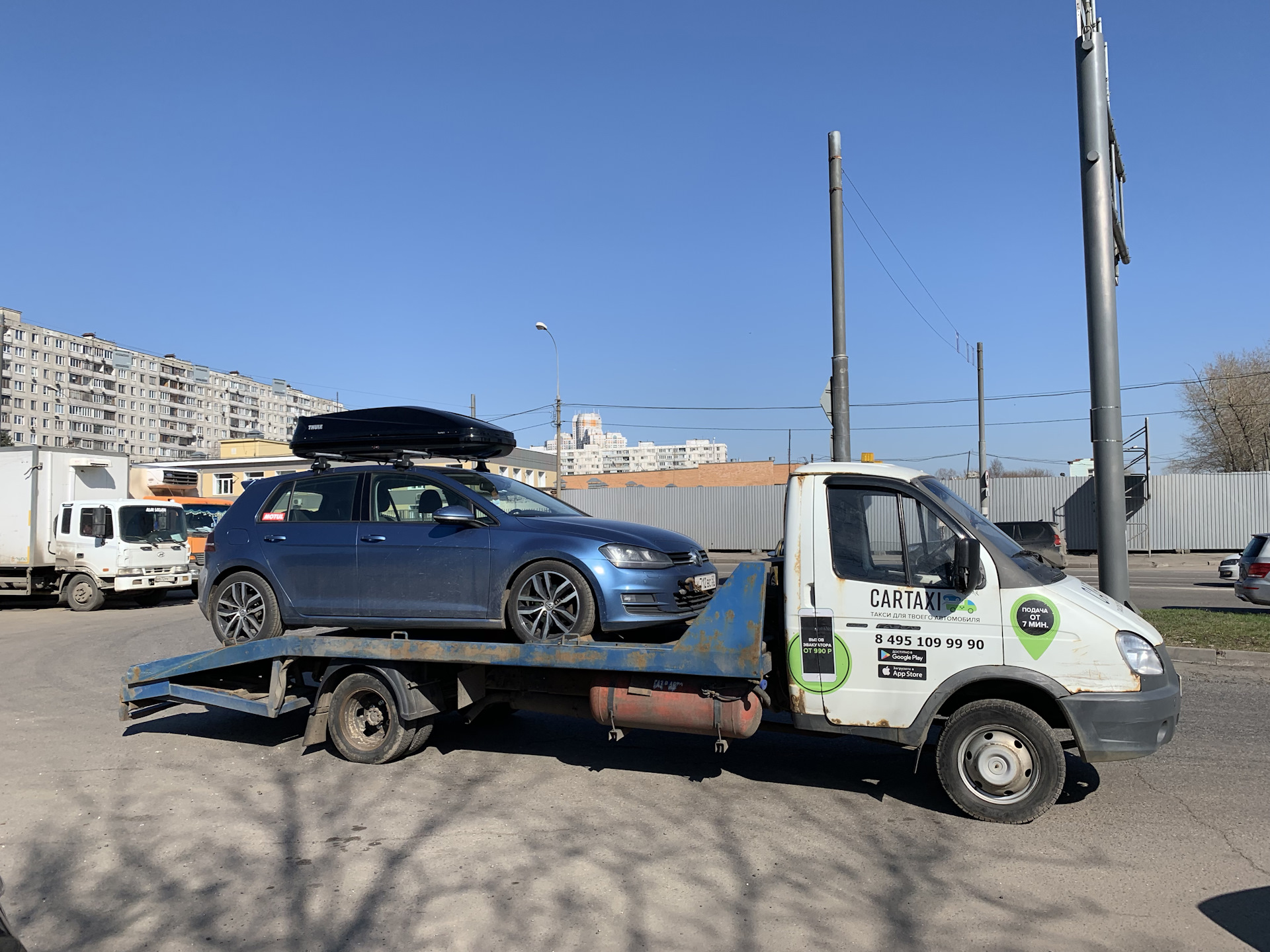

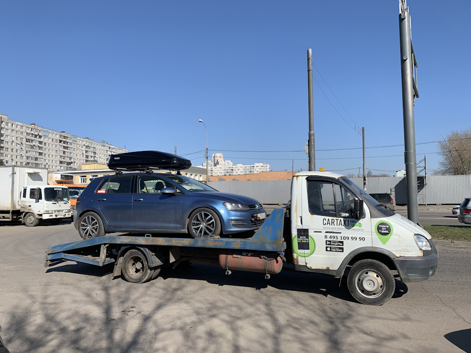

Прокатили по Крыму и поехали в Москву, еще пару дней все было в порядке, и потом я поехал на юг (МКАДа) и на обратном пути встал в глухую пробку, где приходилось останавливаться и трогаться каждые 50 метров, старался делать это как можно реже, но в пробке это невозможно:) Машина перестала ехать прямо 2м ряду на МКАДе, но по счастью впереди образовалось окно и удалось съехать в первый же съезд, там я и встал, иллюстрация:
Я порадовался удаче, что удалось съехать с МКАДа и стал ждать эвакуатор, он приехал достаточно быстро, и меня повезли в мой сервис в городе, где мы решили менять:
— Маховик двухмассовый; (сломан) — 03f105266c Установлен LUK 415068209.

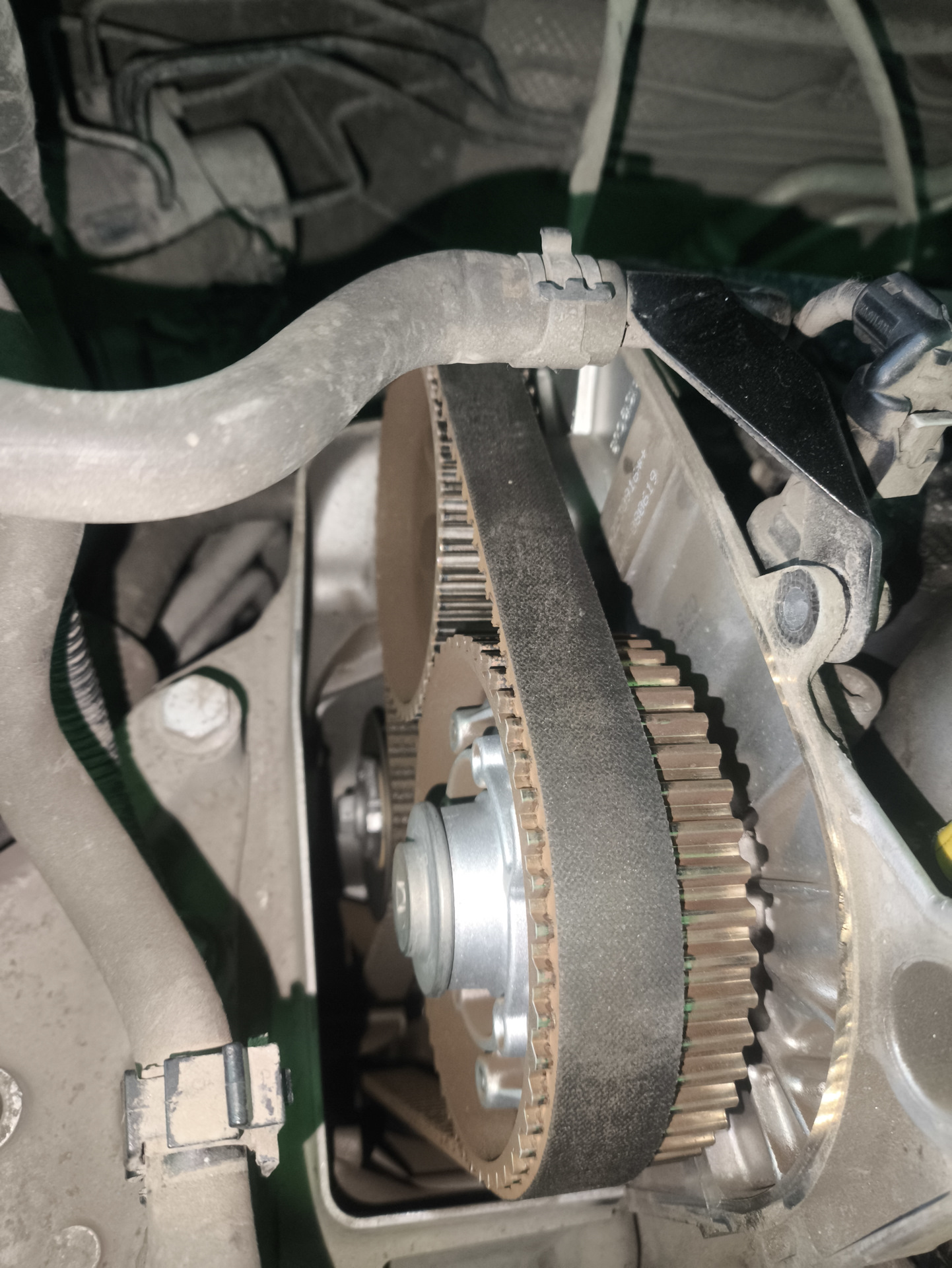

— ГРМ; (ремню уже 240.000км, ниже вы увидите, что ему было уже пора) Ремень: 04e109119f, Ролик ремня ГРМ натяжной: 04e109479a, Ролик ремня ГРМ обводной: 04e109244b

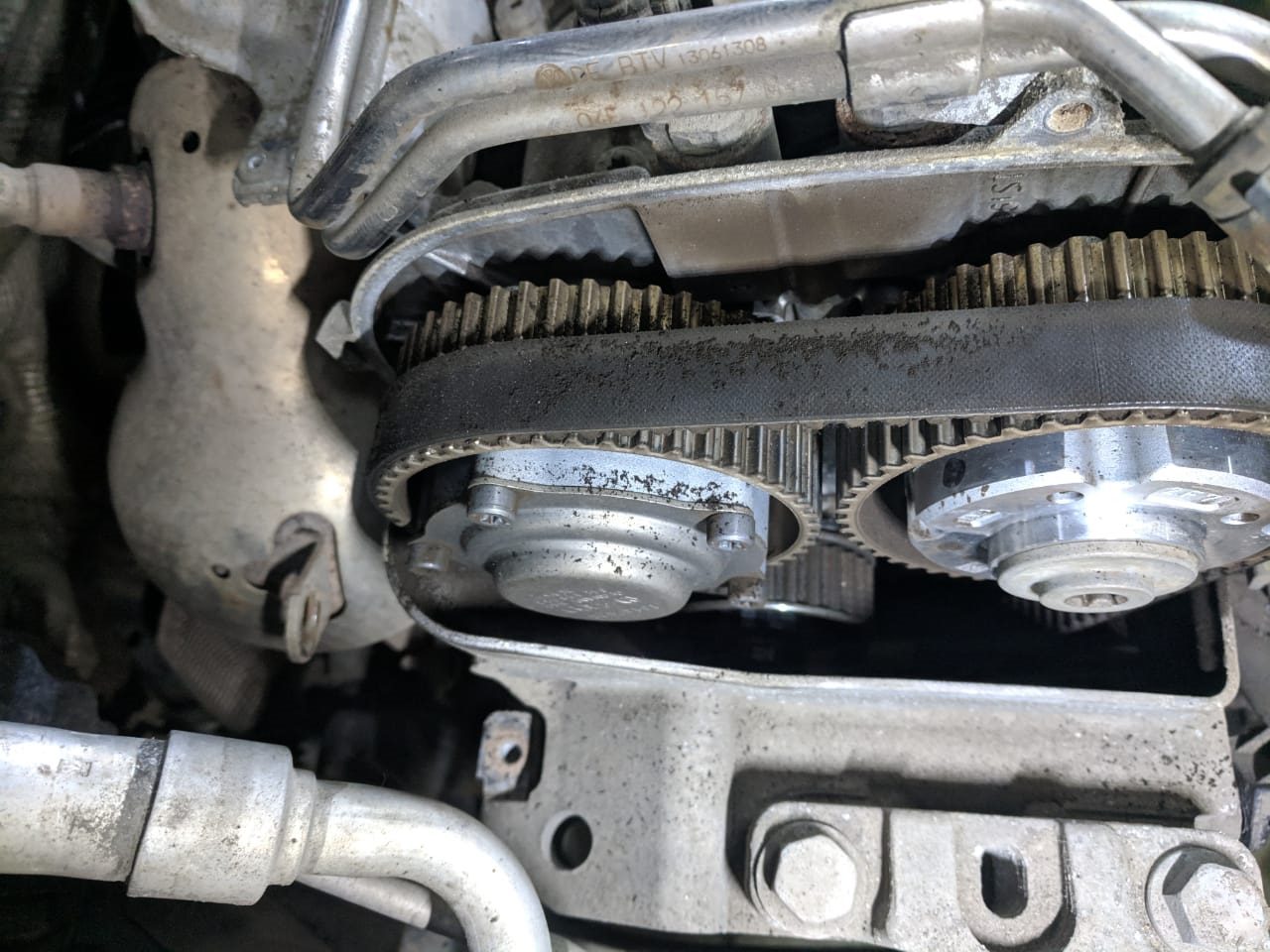

Фоток замены маховика нет, но есть фотка старого ГРМ:

Эвакуатор 68 км = 4500 рублей.

Ксати, по поводу ГРМ. Первая замена была на 120 по регламенту?
Это и была первая замена ГРМ:) на 240к

У меня на 128 так выглядит
Нормально выглядит как считаете?
Все думаю менять или нет
стрижки кругом нет, трещин нет, я бы еще на таком ездил)

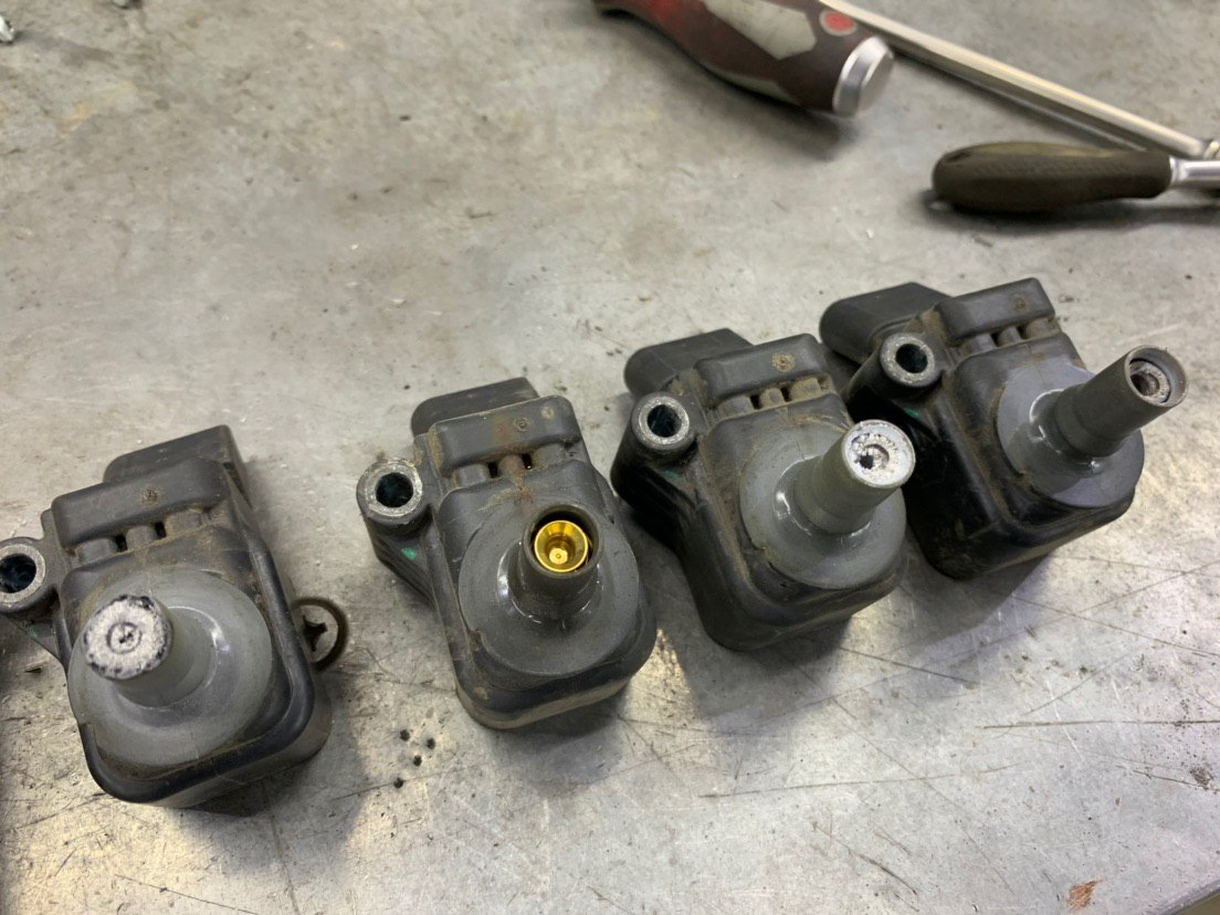

По железу в двигателе проблем нет, вот так выглядели катушки зажигания на ТО-16 (250.000км), пропусков не было, ошибок не было, но решил заменить:)
вообще ничего не трогали по двигателю?
только поверхностно, вот катушки зажигания ток, в железно не лазили ни разу
