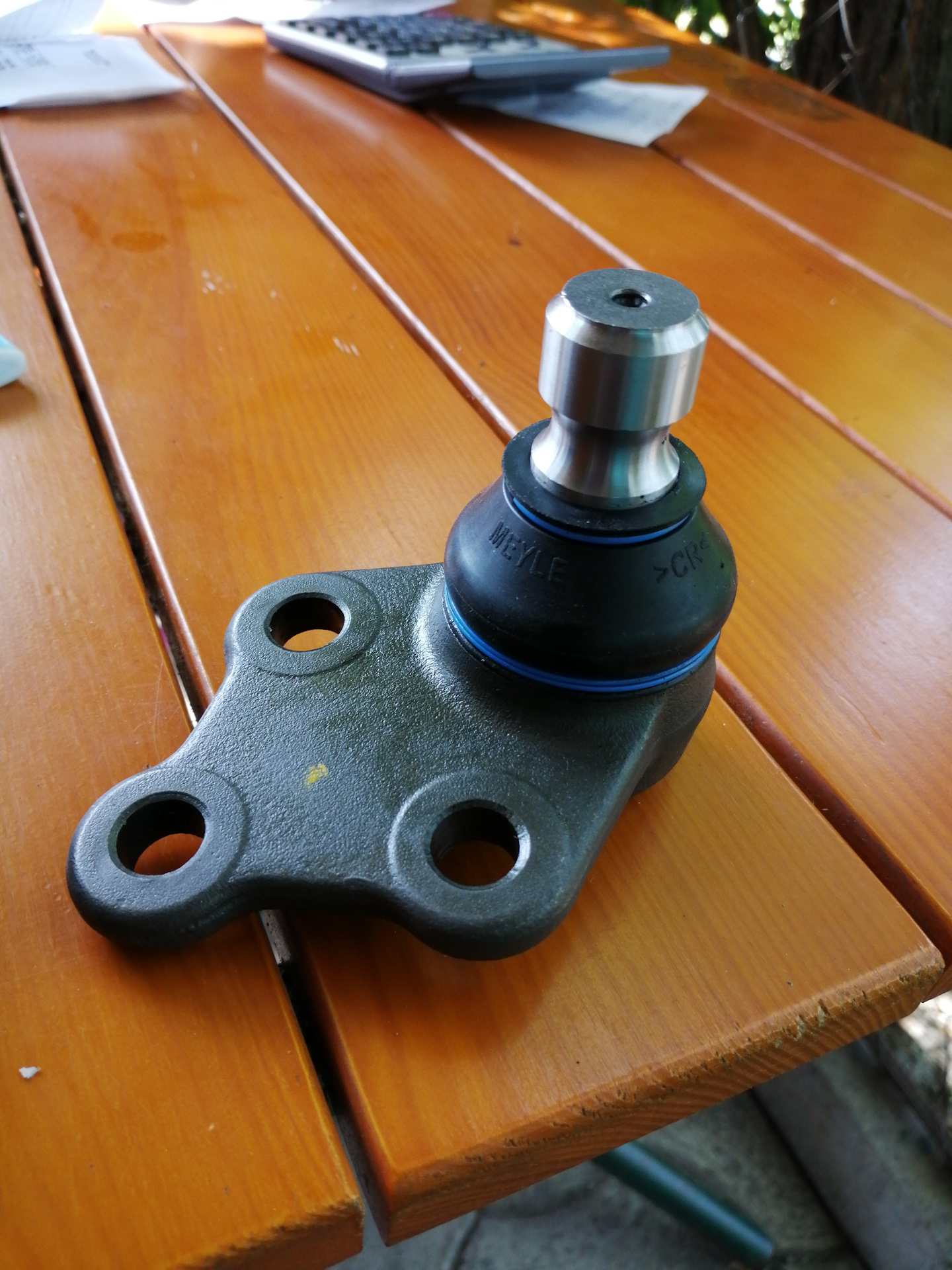

после светофора характерный металический звук, машина плохо едет, остановился, смотрю, а колесо стало раком.
Отвез на СТО эвакуатором, сняли шаровые, посмотрели, вкладыш хороший, но палец лопнул, такого я в жизни не встречал, Палец шаровой ЛОПНУЛ ПОПОЛАМ,
просто шок
Фирма изготовитель Febi
Долбанная Febi, а если бы в дороге…, перевернулся кубарем сто процентов

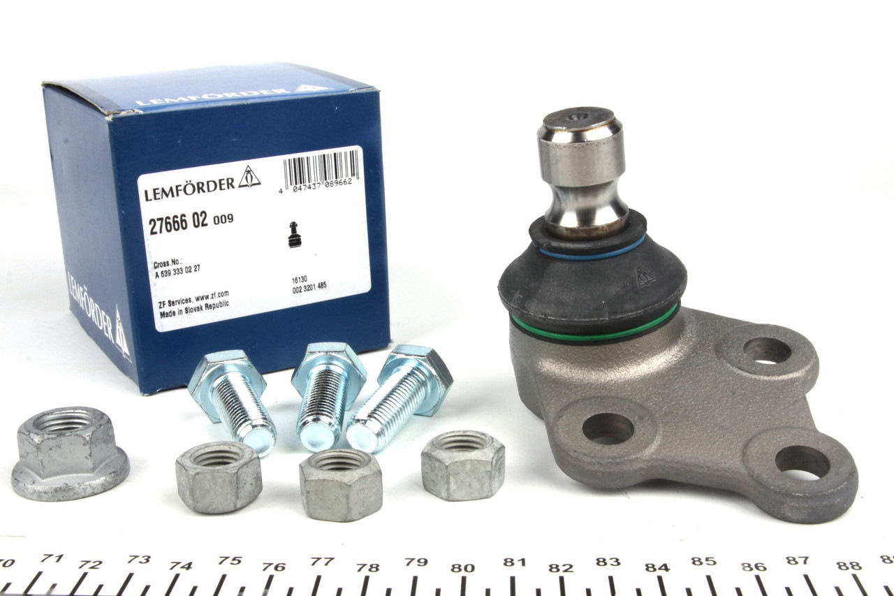

Поменял обе шаровый на Lemförder
НО !, судя по отзывам и Lemförder ломается пополам, и как теперь ездить
Запчасти на фото: 2766602

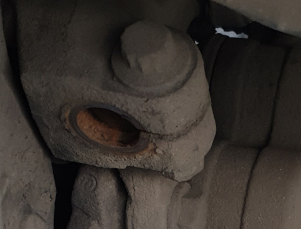

Еще одна причина поломки шаровой, это увеличения люфта посадки в нижней части поворотного кулака, A6393301232
Нижняя часть ржавеет и шаровая держится только сверху, поэтому ее и ломает

на Вито 638 стояли шаровые толще, на Вито 639 поставили тоньше (не знаю зачем), но наверное прочнее сплав.
НО — это в оригинале, а фирмы другие делают для вито 639 шаровые не такие прочные, вот случаи поломок и возникают
Вот так я себе подумал
Пока что поставил Лемфордер, Словакия, покатаюсь немного (жалко денег), и поставлю от 638 или психану и куплю рычаг в сборе ))))
Если кулак плохой рычаг не поможет. Лемфедер в оригинале идёт. По толщине они одинаковые, просто вырез под болт разный

лемфордер словакия или турция?

лемфордер был словакия или турция?

Спасибо за подсказку. Заказал себе фирмы TRW, такие же как на фото жёлтого цвета. А лемф — серый, как на 639. Теперь вопрос, установится без проблем?)
Не знаю.
