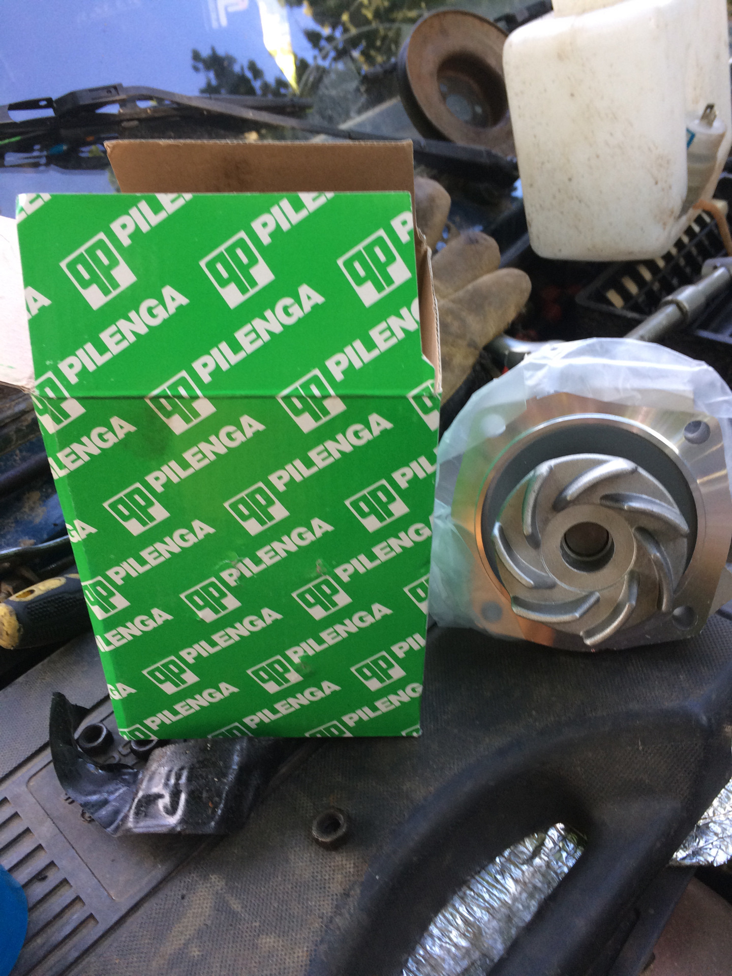

Вчера заведя машину услышал посторонний писк из под капотного пространства, открыл капот послушал, со стороны генератора и помпы. Заглушил пошатал шкив помпы есть люфт довольно ощутимый. Причём писк был только на холостом. Поехал в магазин купил помпу в этот раз взял фирмы пиленга, продавец уверил,
проверенные временем, мол хорошая. Вот посмотрим той хватило месяца на 3-4. Замена особо не вызвала проблем сделал не спеша примерно за час +-.

Pilenga, что бы не говорили это Китай. Но не все плохие, бывают запчасти вполне хорошего качества (лотерея 50х50). Я взял помпу Hepu.
Сейчас со всеми запчастями лотерея. Так что только время покажет что лучше что хуже. Выбора кроме этой помпы не было так что ждём)
Kovsk11
Hepu подделок % 80 ходил смотрел специально.На рынке ни одной оригинальной не нашёл. Продавцы клянутся что оригинал а признаки подделки у всех явны.
www.drive2.ru/l/517132205454001154/
с нюансами и основными отличиями оригинала от подделки знаком за долго до написания приведённого в пример поста, HEPU заказывал/покупал два раза в автодоке и один раз в автопитере, все купленные мной P620`ые — были оригинальными, аналогичная ситуация и с SKF VKPC 88200)
з.ы. — может уже достаточно?¿…шляться по базарам и рынкам в поисках качества и кормить барыг
и да, согласен, автодок/автопитер а так же другие инет`ресурсы не являются гарантами продажи ори з.ч., вот как раз для этих случаев у нас и есть мозги и опыт, а не просто `голова-два уха` ((
