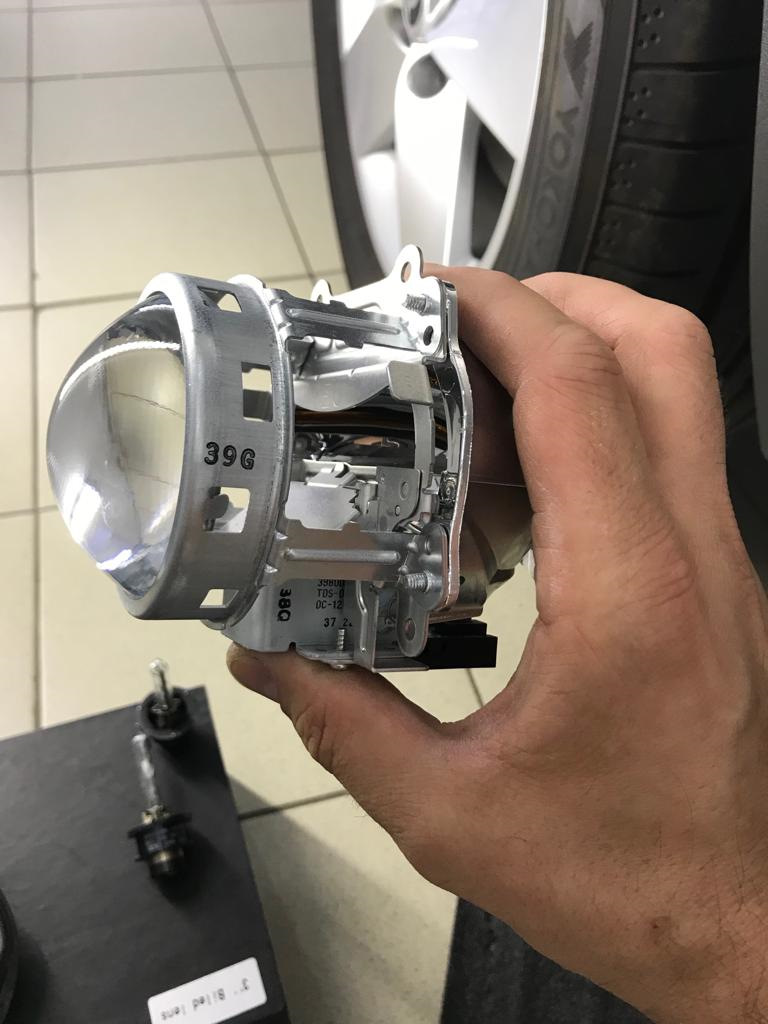

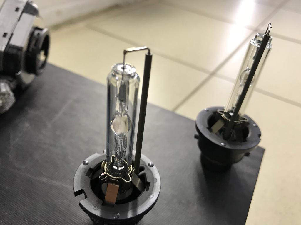

Штатный свет на дорестайловых LAND CRUISER 200 светит как на ВАЗ 2106, ввиду этого принято решение поменять полностью фары.
Изучение данного вопроса показало немало тонкостей (их ооочень много) — какие взять фары, оригинал или китай, какие линзы, ксенон или диоды, какие взять блоки розжига и тд.

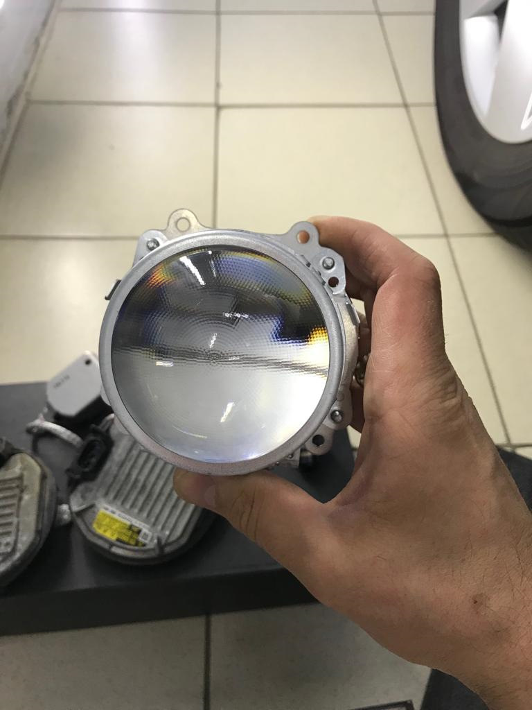

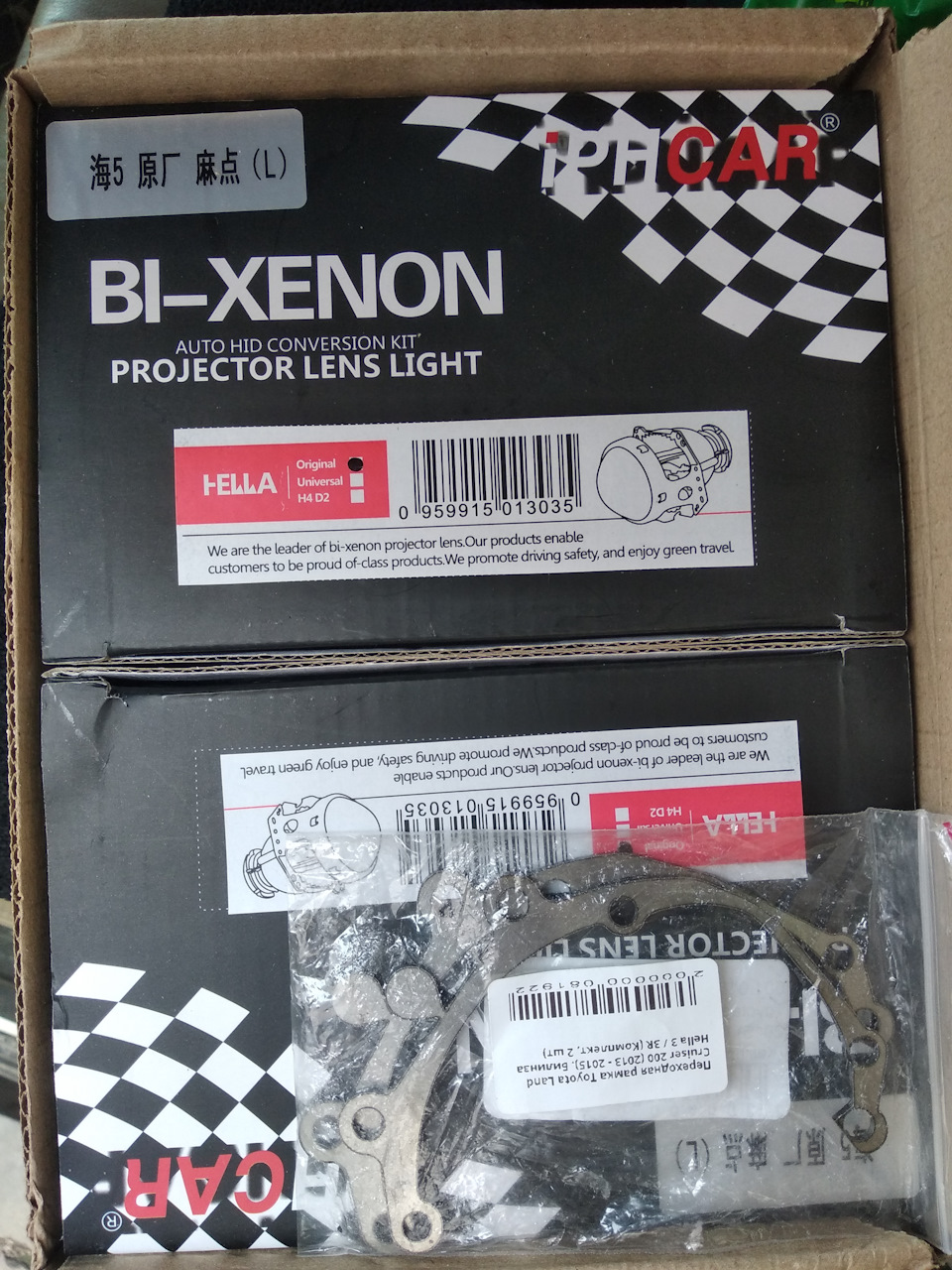

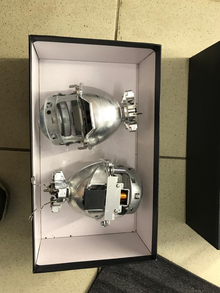

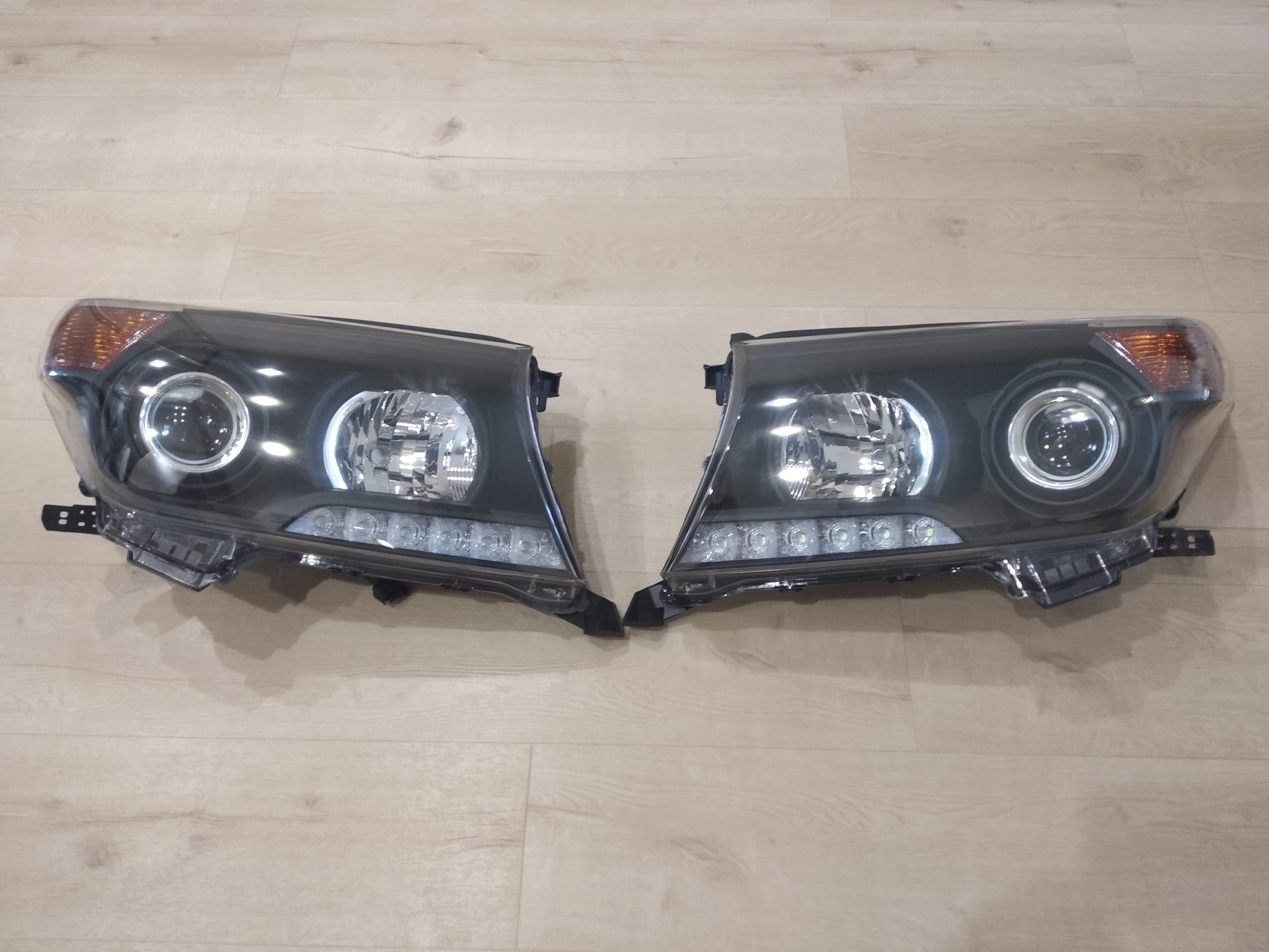

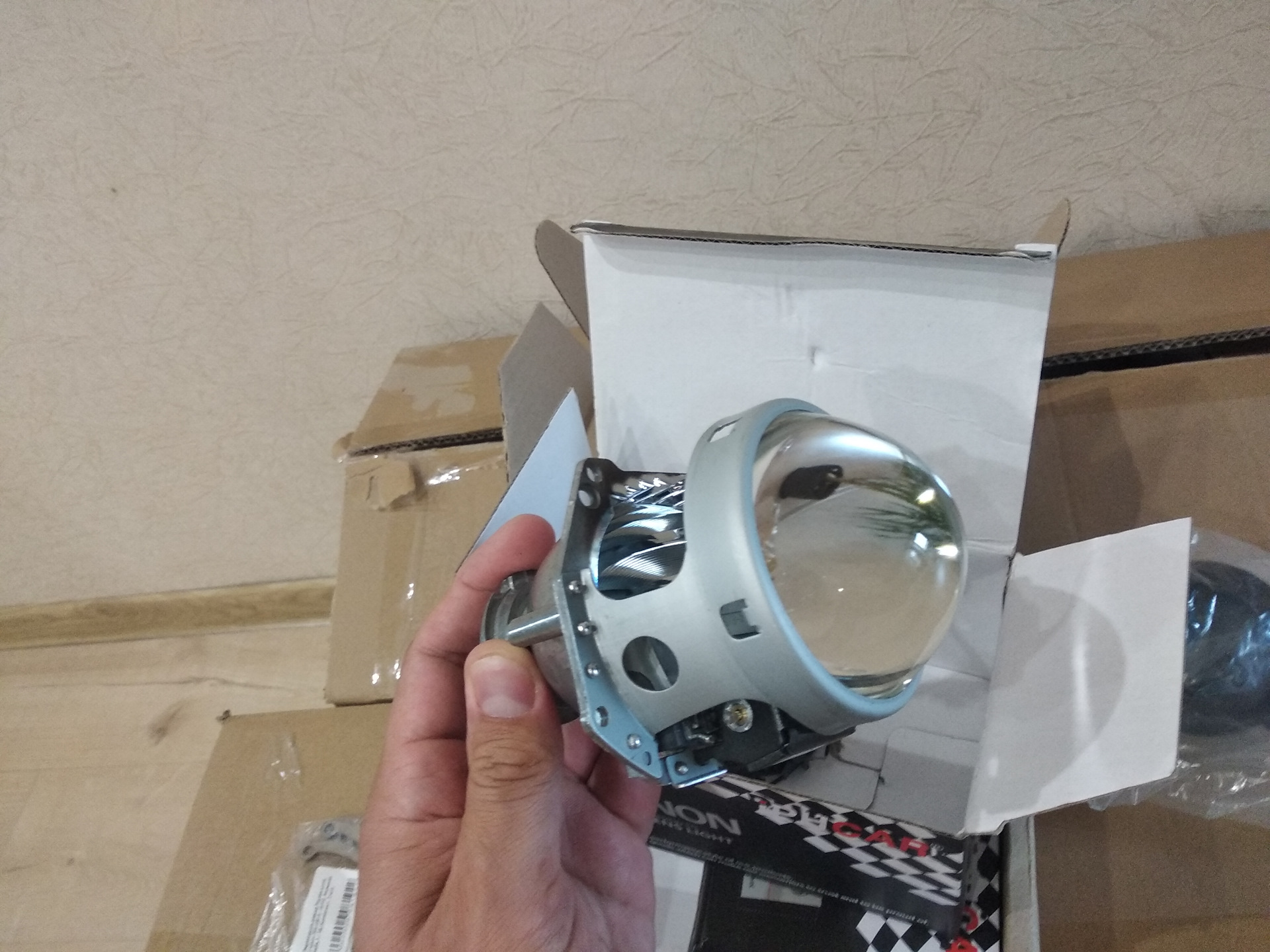

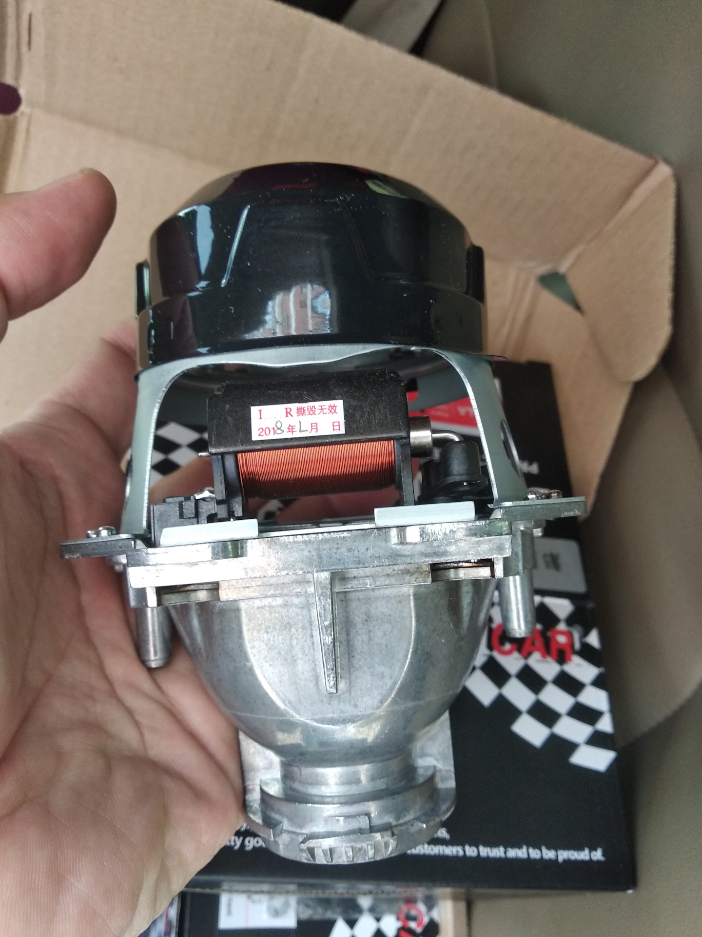

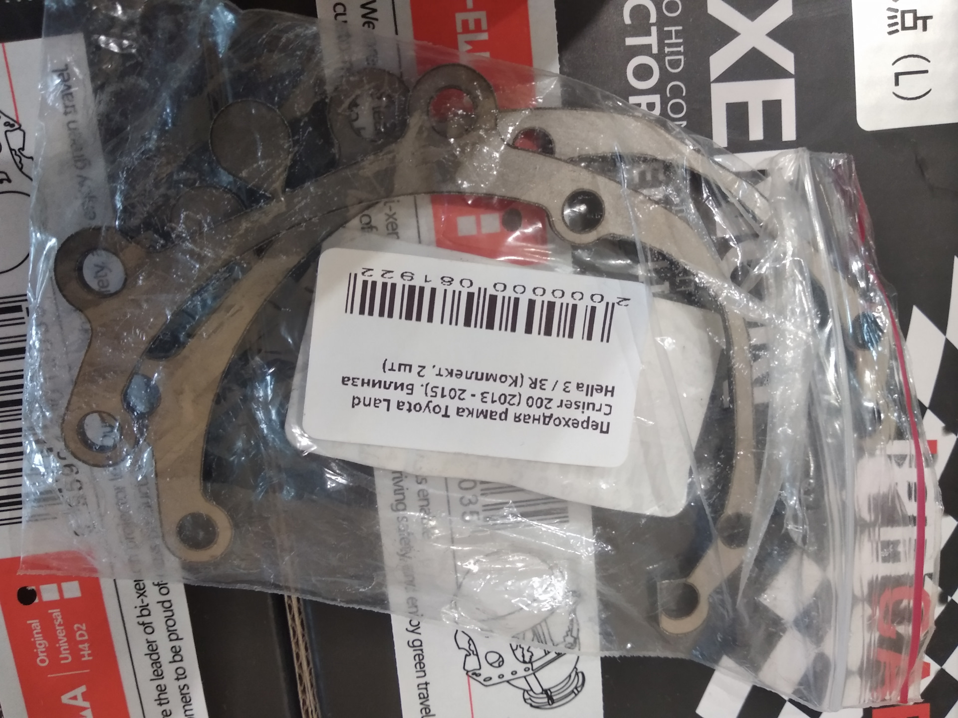

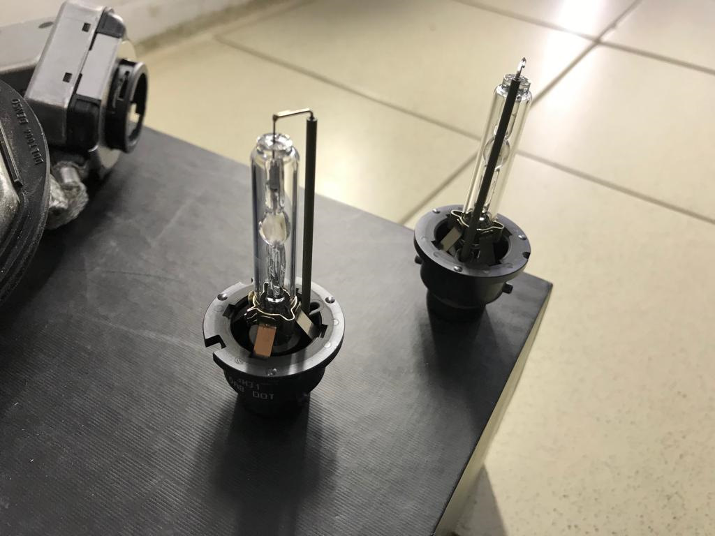

Читал статьи, смотрел видео в интернете, общался с людьми из WHATSAPP чата и для себя решил взять новые фары (китай), вытащить внутрянку, поставить хорошие биксеноновые линзы, поставить мощные лампочки Philips (оригинал), поставить оригинальные блоки розжига и заменить ДХО на более интересные, сделав их не точечные, а сплошные с двухрежимным свечением (пока не заказал но думаю).
Сейчас в наличии фары, биксеноновые линзы HELLA 3R, оригинальные блоки розжига (бу), есть практически новые биксеноновые линзы и ксеноновые лампочки (бу).
С установкой не тороплюсь, хочу сделать все красоте, пока в наличии то что на фото.

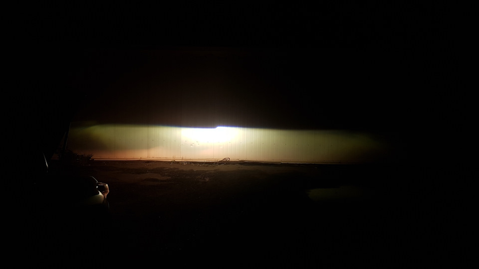

Тоже поставил Hella 3R, только HQ серию (по-моему от компании "Оптима"). но я ставил в новые фары DEPO (то ещё г…ище), в добавок поставил в модуль дальнего Bi-LED 2.5" (в отличии от 3.0" там равномерней заливка), получился квадро свет, с штатным галагеном разница в люксах минимум в 8 раз, пока еще не сделал переходник на разъем, на днях закончу, но я второй модуль хочу запаралелить на ПТФ, чтобы была возможность отключать квадро.
На фото свет штатных фар и одной квадро ксенон+светодиоды
