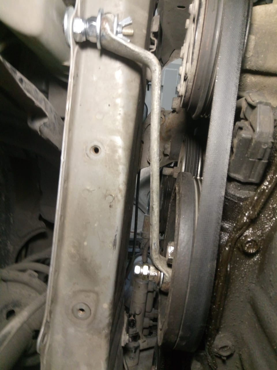

Доехал до дому, первым делом, не откладывая, решил поменять шкив коленвала. И заодно сальник. Ибо с весны заметил расширяющееся запотевание масляного поддона начинающееся откуда то с передней крышки, скорее всего из-под шкива.

Отвернуть болт стартером не получилось. Тогда план Б. Где-то подсмотрел и запомнил крепление шкива к кузову через гаечный ключ, у меня как раз такой есть. Получилось, отвернулся довольно легко (не по усилиям, а по затраченному времени).
Предположение подтвердилось, масло травил сальник. Не сильно, капель под машиной не было, но боковина и поддон замаслились.

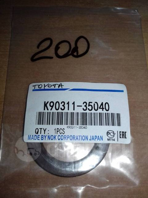

Оттер от масла и грязи зону ремонта, приступил. Старый сальник подцепил плоской отверткой, вытащил. Посадочное место протер, и даже обезжирил. Но редкий ремонт проходит абсолютно гладко. Так и этот. Ставил новый сальник на место с помощию болта шкива и проставочки — внутреннего кольца от ступичного подшипника(фото не сделал). Подошло идеально. Закручиваешь болт и равномерно сальник на место задавливается. Вот только я увлекся и задавил его глубоко.
А надо вровень с крышкой. Короче, пришлось мчать за новым сальником в ближайший магазин, и взять оригинал за 400р. Ибо машина раскидана, шесть часов вечера субботы, и тут уже не до выбора и экономии. Так что первый сальничек NOK пошел в расход: при выковыривании он портится. Ладно, 100р за опыт — небольшая цена.

Подскажи, пожалуйста, номера сальников, если возможно: и NOK'a и оригинала. Тоже собрался менять — пора заказывать и собирать запчасти в кучку)
Сальник коленвала
9031135040
Вроде такой. Уже точно не помню. Пришел в Автотрейд — там подобрали ноковский сальник. А оригинальтый — тоже в магазе выдали, по номеру двигатели. Но такие сальники и на 4e, 5a, 7a и многих других стоят. Так что не дефицит точно. Вот с дрома фотка
Ок, спасибо огромное!)

Сильное биение шкива, особенно на прогретом двигателе. "Восьмерил", и при этом ремень мотылялся из стороны в сторону, что подвергало его и соседние шкивы с обводным роликом непредусмотренным боковым нагрузкам. В поездке у меня старый ремень начал рваться по краю. Заменил его, благо запасной давно в машине лежал. Плюс, течь масла по сальнику. Раз уж разбирать, то сразу все по уму и сделать надо
