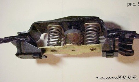

После этого под осмотр попала опора КПП. У меня она стоит на пружинах. Все устраивало, кроме мелкой вибрации рычага КПП.

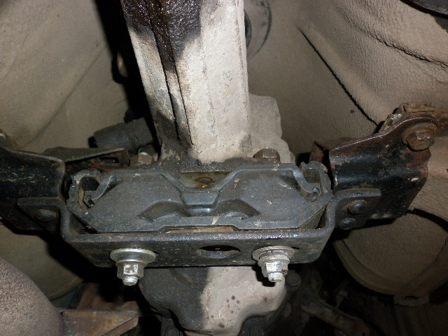

Начитавшись Интернета, решил установить опору от Газели Бизнес. Но идея с резкой траверсы, на которой опора держится, и увеличением длины мне не понравилась. Дело в том, что у Волги, в отличии от Газели, траверса не симметрична, и имеет смещение в левую сторону. Резать подушку так же не хотелось.

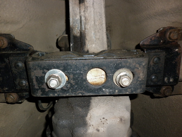

Посовещавшись с коллегой, решили переделать отверстия в штатном "вертолете". Сама пластина выполнена из толстой полосы, которая очень плохо сверлится, но станок в этом помог сильно. Правда, одно сверло все-таки запороли, поэтому пришлось взять в руки "драчёвый" напильник и дроч обработать отверстия до овальных
Первая же поездка превзошла все ожидания — вибрация ушла, шума от КПП и двигателя стало значительно меньше, а рычаг же имеет колебания только при запуске и глушении ДВС. В общем, рекомендую. Отмечу, что подушка проехала уже более 1000 км, и смещений по отверстиям нет.

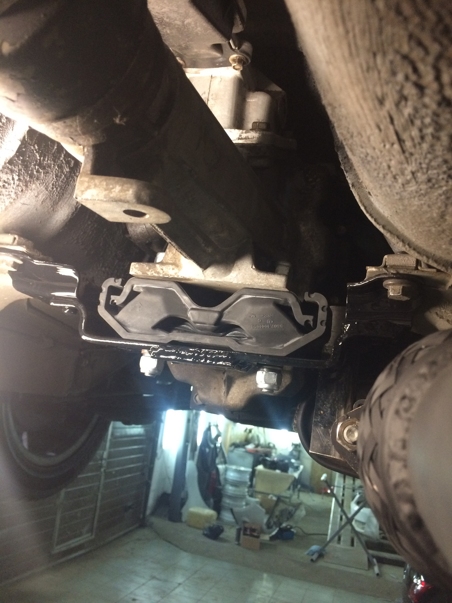

Мы кстати тоже ставили опоры от бизнеса, но не стали не чего придумывать, тупо кусок выступа на опоре, нижний подпилили и в штатные отверстия, подложив под низ широкие шайбы .

С левой стороны часть штатной траверсы, между опорой и краем траверсы где-то полтора-два сантиметра

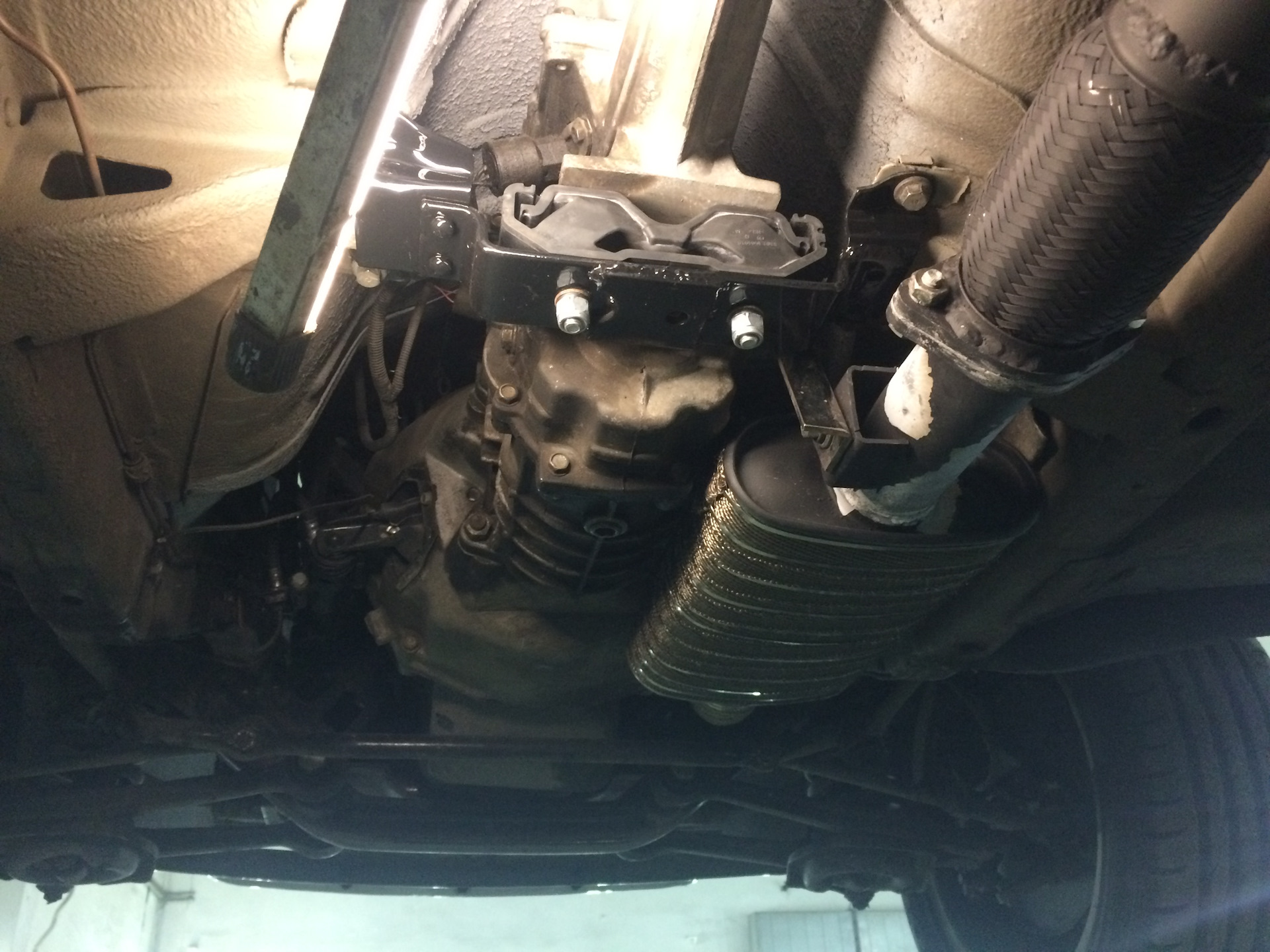

Сместилась вместе с мотором и колоколом, для примера фото как правильно поставить опору от газели

Смещены отверстия крепления новой подушки, так как старые не позволяли ее установить.
Разобрался с установкой, получается что коробка у тебя сместилась все-таки вбок, т.к. газелевская опора симметричная а отверстия в траверсе сместились, то и кпп соответственно сместилась . После такой установки опора думаю не долго проживет, она будет постоянно в напряжении. Вывод, нужна болгарка и сварка
Под отверстия специально были пропилены пазы, видно на последнем фото.
КПП осталась без изменений, сместить ее невозможно, так как она установлена на шпильках на колоколе, да и кардан не даст ее сместить.
