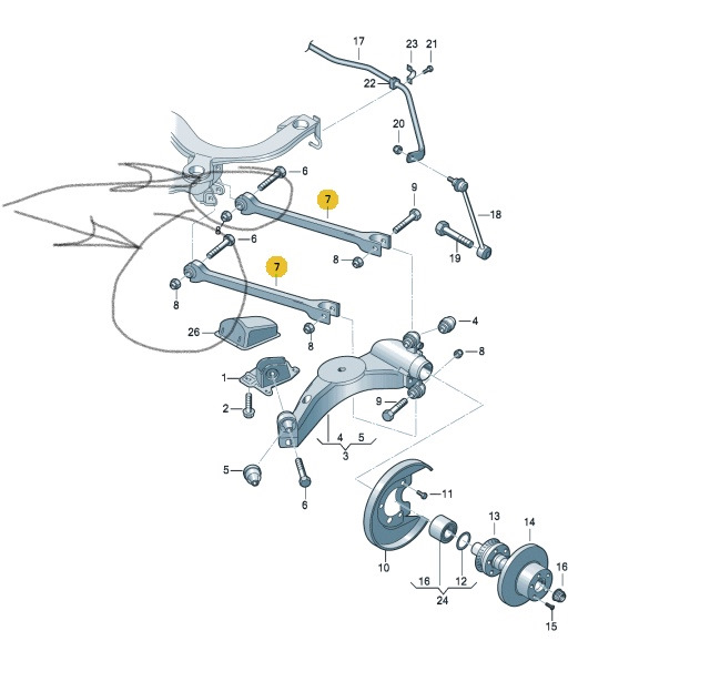

Парни кто какие ставил сюда сайлентблоки, что то заменители не ахти какой фирмы, а рычаги полностью не хочется менять, подкиньте если есть на примете у кого,
Читал как то давно, если будет плохо то сделаю кастом так как на работе это можно воплотить ))) мне главное что бы не жрало резину ну и наверное пружины задние тоже под замену так как видно что задок чуть просевший :(
По сути их нет в каталоге обычном. Но наши нашли решение. Только почисти там все хорошенько, покрась их и где то я видел что усиливали. И это, смотри не перепутай их местами, верх низ. Они отличаються насечками на другом краю от сайлента.

Лемфердер
Номер пожалуйста в студию )))
Я так быстро не найду. Ищи их как передний сайлент переднего рычага г4, октавия, ауди 8l
Они подходят ?
Да, на 100%
Тогда проблем нет )))
Scout4X4
Да, на 100%
1020302 Вот эти
Да, они самые
Спасибо 🙏🏻

А то чувствую что производитель кинуть хочет типо покупай рычаги и все, но не может быть же такого )))
сайленты надо в определенном положении загонять ? А то как то колесики у меня малость домиком стоят но резину пока не кушает
Если колеса домиком то попробуй поменять местами верх с низом. А по идее должен быть развал до 0° — 1.5° сток, до 2.5° спорт.

Да в каталоге и в етке узел идёт целиком
ANDREYIC
А вообще в оригинале стоит фирма BOGE, можно и ее поставить, цены то копеечные.
Если сайлентблоки то да копеечная если 4 рычага то уж не особо копеечная получается )))
