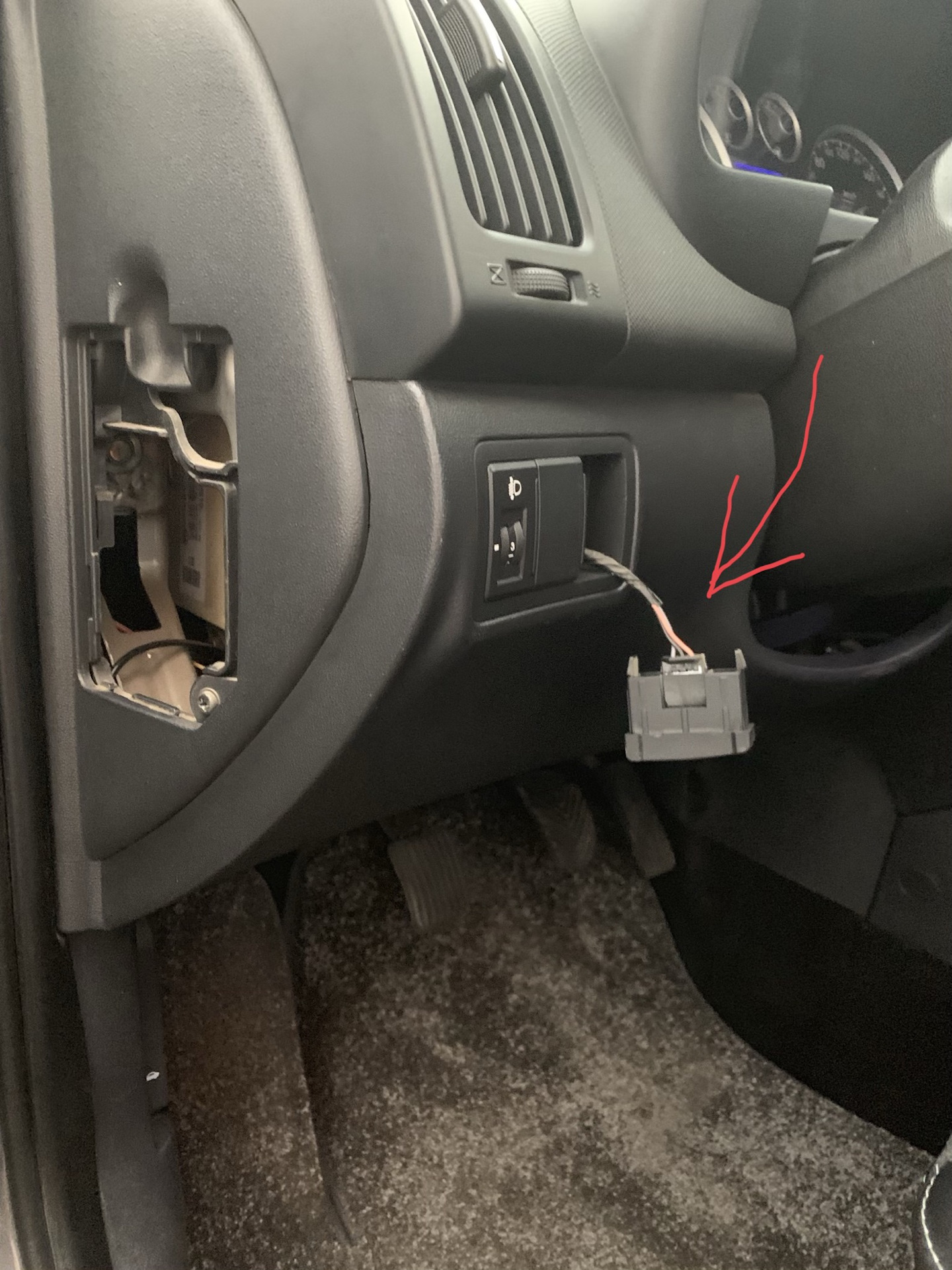

Насмотревшись постов про установку данного девайса, тоже загорелся его установить. Тем более все пишут, что установка не займет много времени. Однако, есть ньюансы: кто-то разбирает половину торпеды, у кого-то все элементарно и тд.
В общем, я понял, что все зависит от машины (ведь каждая — уникальна) и от желания сохранить целостность пластика.
Проверяем
И ставим все на место. Все оказалось очень просто. Если у вас нет такого наборчика, то свободно можно обойтись пластиковой кредиткой или дисконтной картой. Заглушка (лично у меня) свободно вышла из паза.
P.S.
Спасибо магазину AVTOzoom за предоставленную деталь. Теперь и у меня есть регулятор яркости и в предстоящей ночной поездкой из Киева в Харьков у меня не выест глаза приборка.
Спасибо всем, на чьи посты я вставил сссылки. Они мне пригодились!
Всем удачи!
Номер реостата — 94950 2L000WK

Подскажи пожалуйста. Вот смотрю, как все устанавливают себе реостат, а коннектор к которому он должен присоединяться не вижу. Есть хоть фотографии?
Спасибо)
Там все просто, все подключено к самой заглушке. Отсоединяешь коннектор от заглушки и конектишь его же к реостату. Все!)
Спасибо большое)
GetFire
Важно заметить, что в средней заглушке проводов от ESP нет. А то бывали случаи… :))
Спасибо! Учтем)
