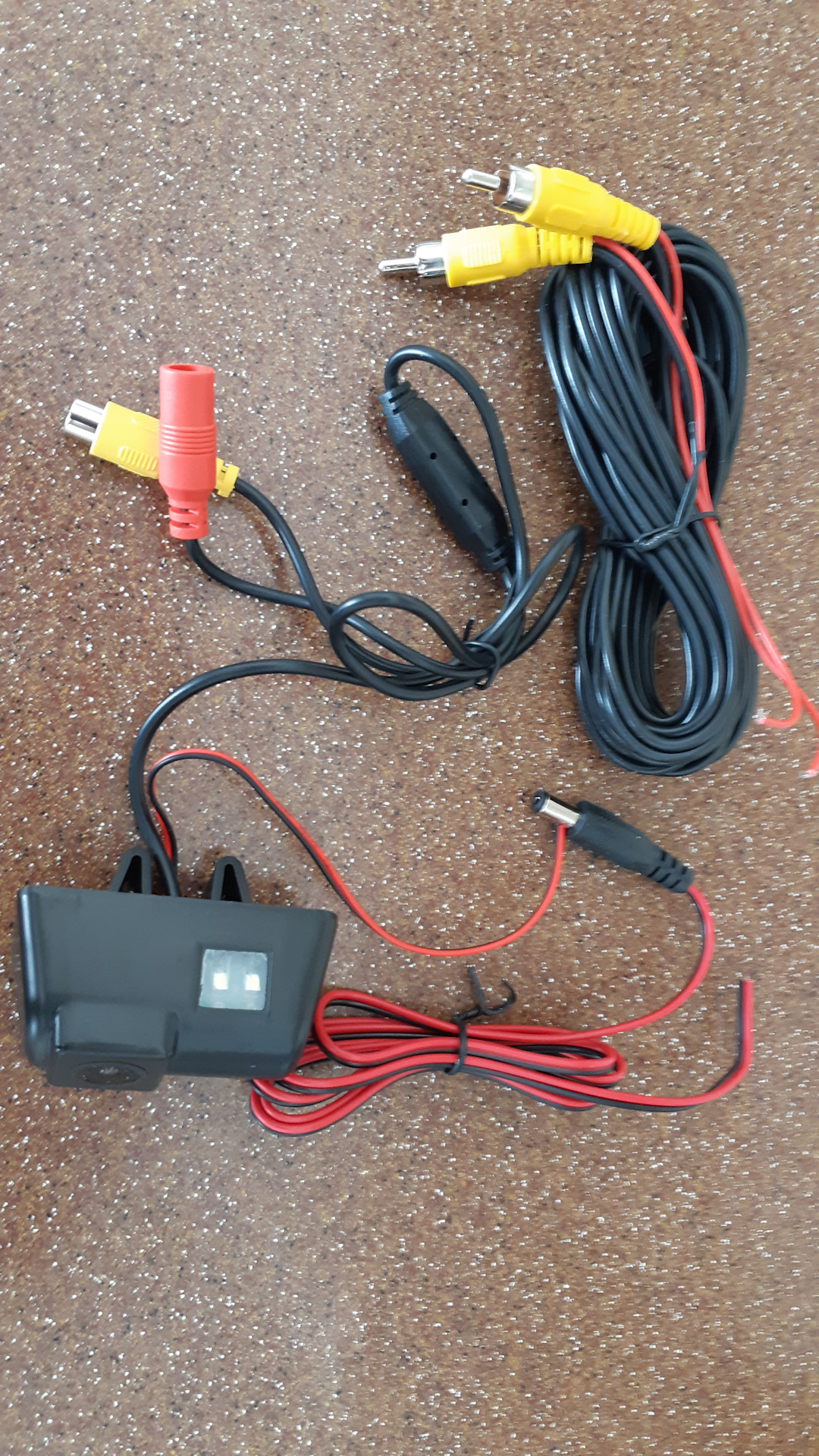

Пришла с али камера заднего вида. Если кого заинтересует, вот ссылка.
m.ru.aliexpress.com/item/…d=platformRecommendH5&

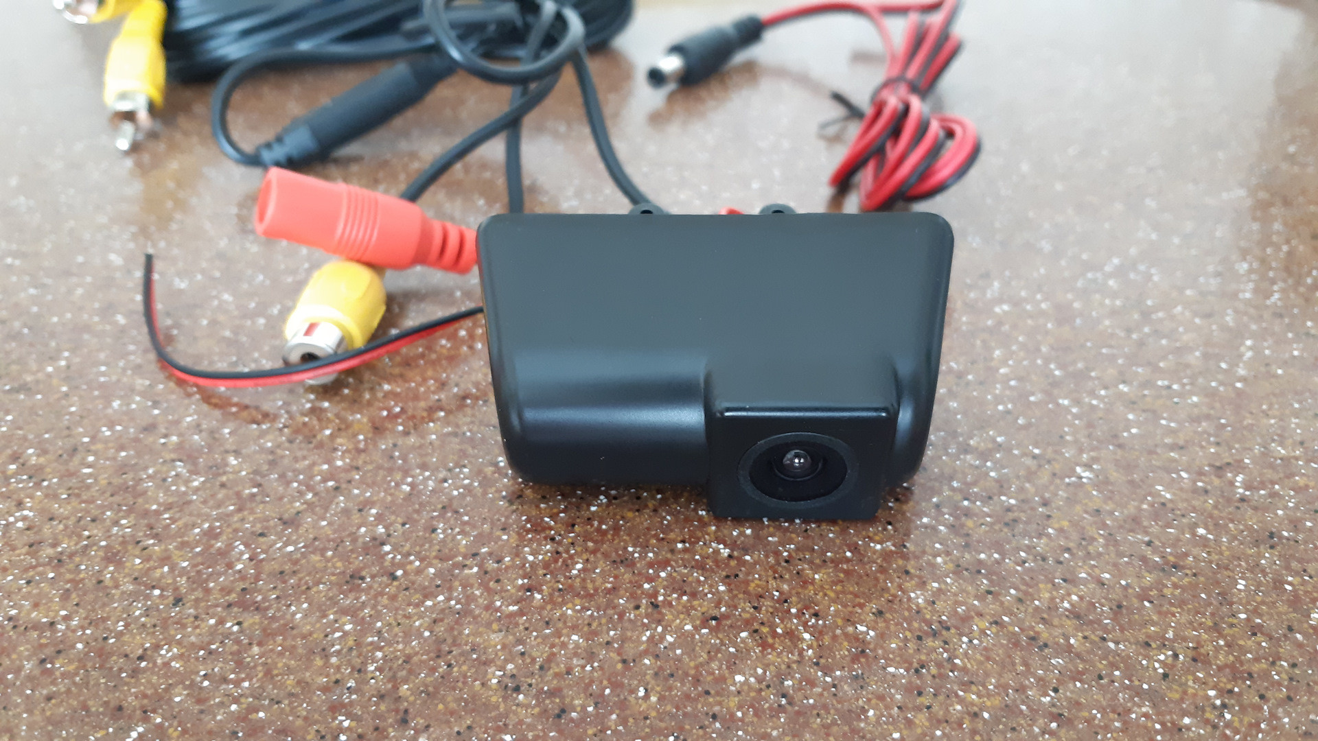

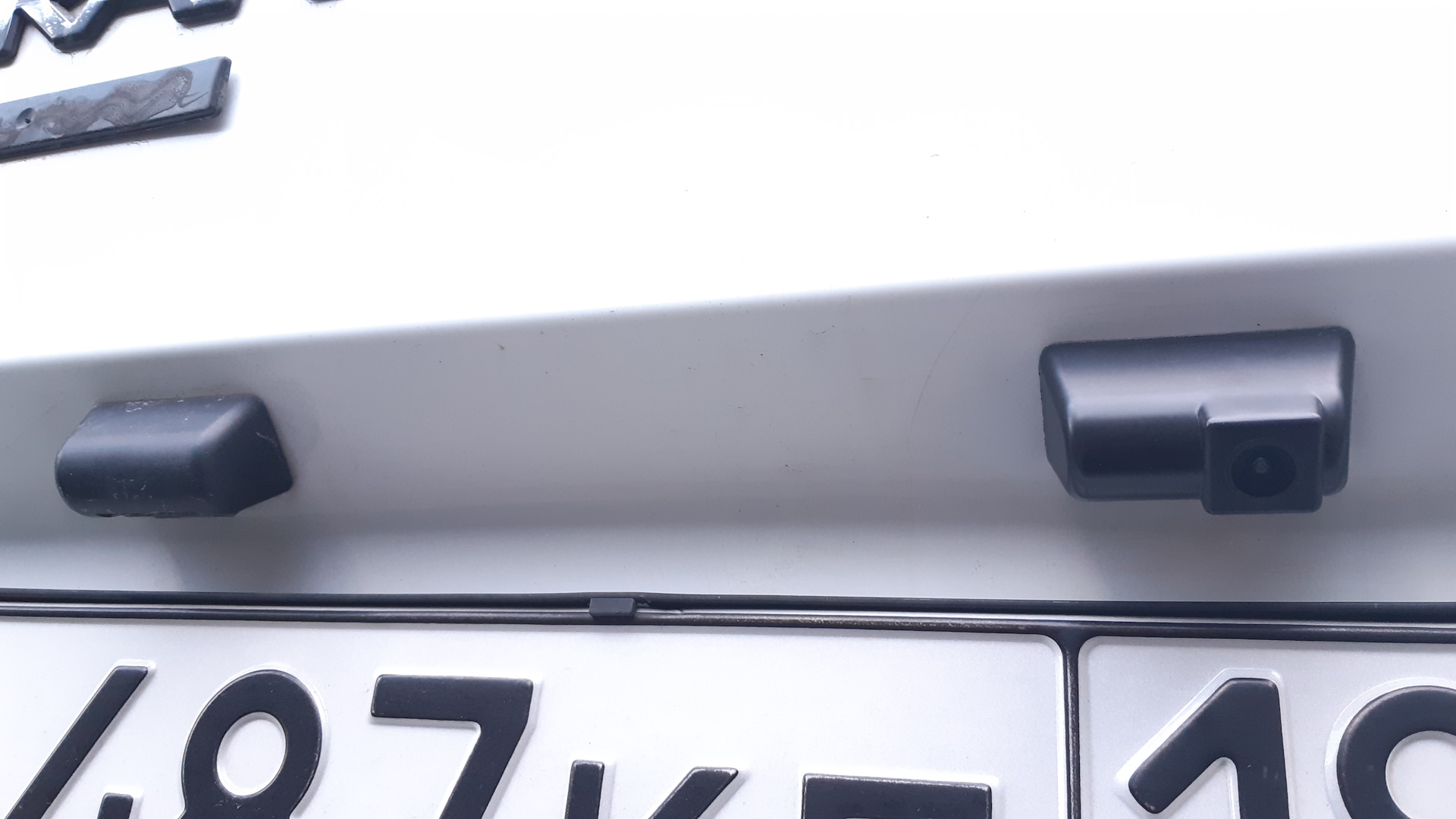

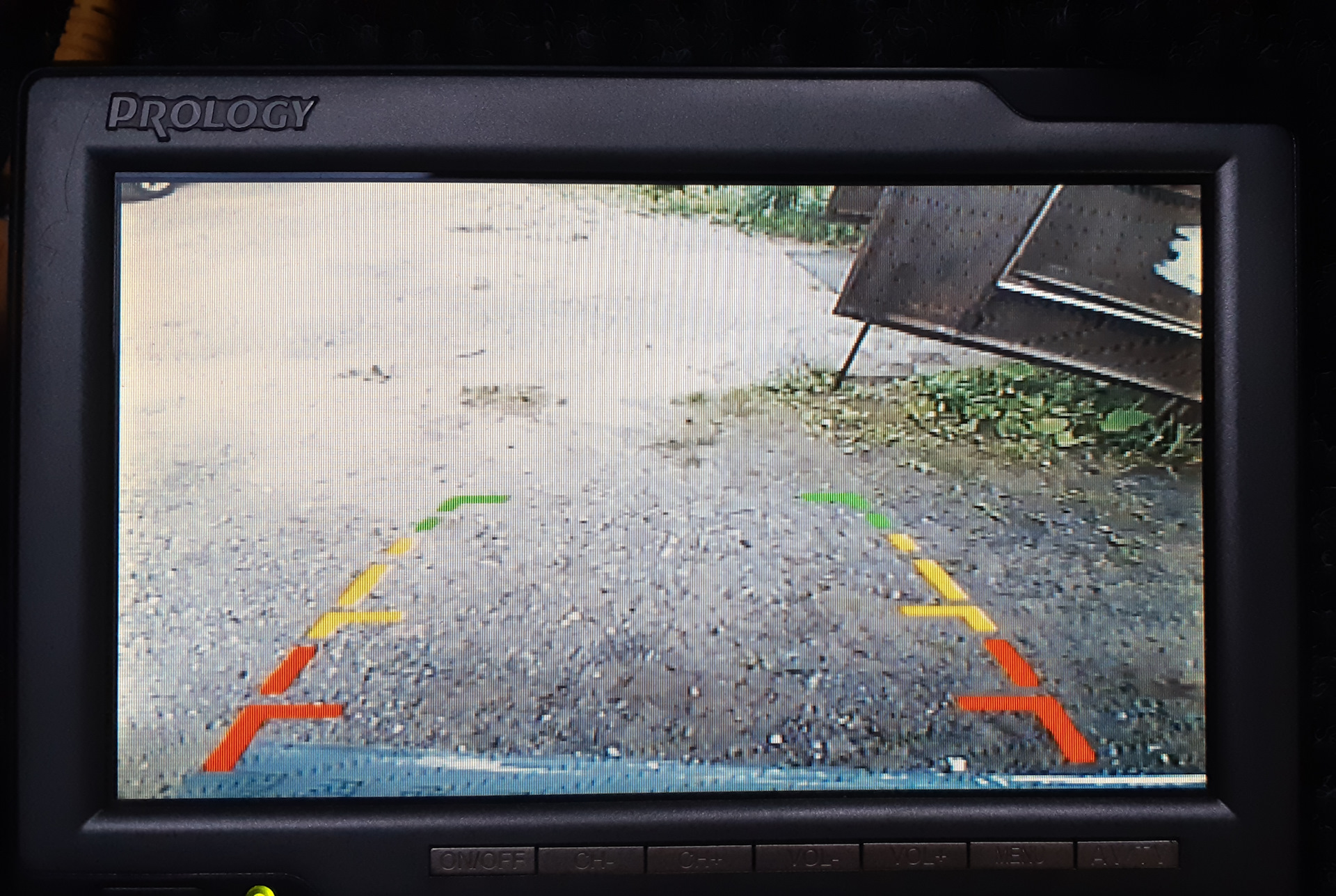

Корпус вроде сделан нормально, от оригинального почти не отличается. Подсветка номера светодиодная, залита как то неровно чуток, но светит вроде хорошо. Пока не пришло зеркало, для проверки подключил к телеку…показывает нормально. Так как камера встроена в плафон подсветки номера, есть мёртвая зона приблизительно до метра от машины с правой стороны, это надо будет учитывать.

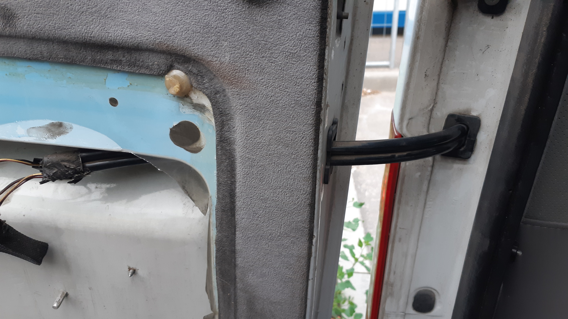

Озадачился, как пропустить провода из двери в кузов? Непонятно, штатные провода так и должны идти или это колхоз? У кого как подскажите?
РЫ: через полгода, после ночного сильного тумана, перестала работать. Разобрал, была внутри залита резиновым герметиком. Заработала. Залил термоклеем, собрал и обмазал герметиком. Посмотрим сколько еще проживёт.

Я бы еще сразу посоветовал вскрыть и поменять светодиод, родной не долго продержится
Он там залит походу термоклеем? Разбирали?
По-моему да, помню что поковыряться пришлось.
Да да, это штатная проводка такая.
Советую заднюю крышку камеры, та что на 4 саморезах промазать герметиком. Моя проработала до первого дождя и перестала работать, написал "китайцам", дали ответ "советуем купить новую". Разобрал, а там вода с песчинками.
Думал об этом. Пока на ядрёный двухсторонний скотч посадил. Защелка прям с натягом зашла. Посмотрим.

У меня такая же камера и провода тоже такие. В дверь провода протащил в общем жгуте, но для этого пришлось разрезать, а потом соединить.
То есть на последнем фото, сдвоеный провод из двери в кузов это штатка? Думал колхоз какой то.
Это штатная, только не проводка, а типа шланг двойной. Обычно в одном идёт проводка, второй пустой.
Kryos-Aleks
Нет, не колхоз))) Штатная!
