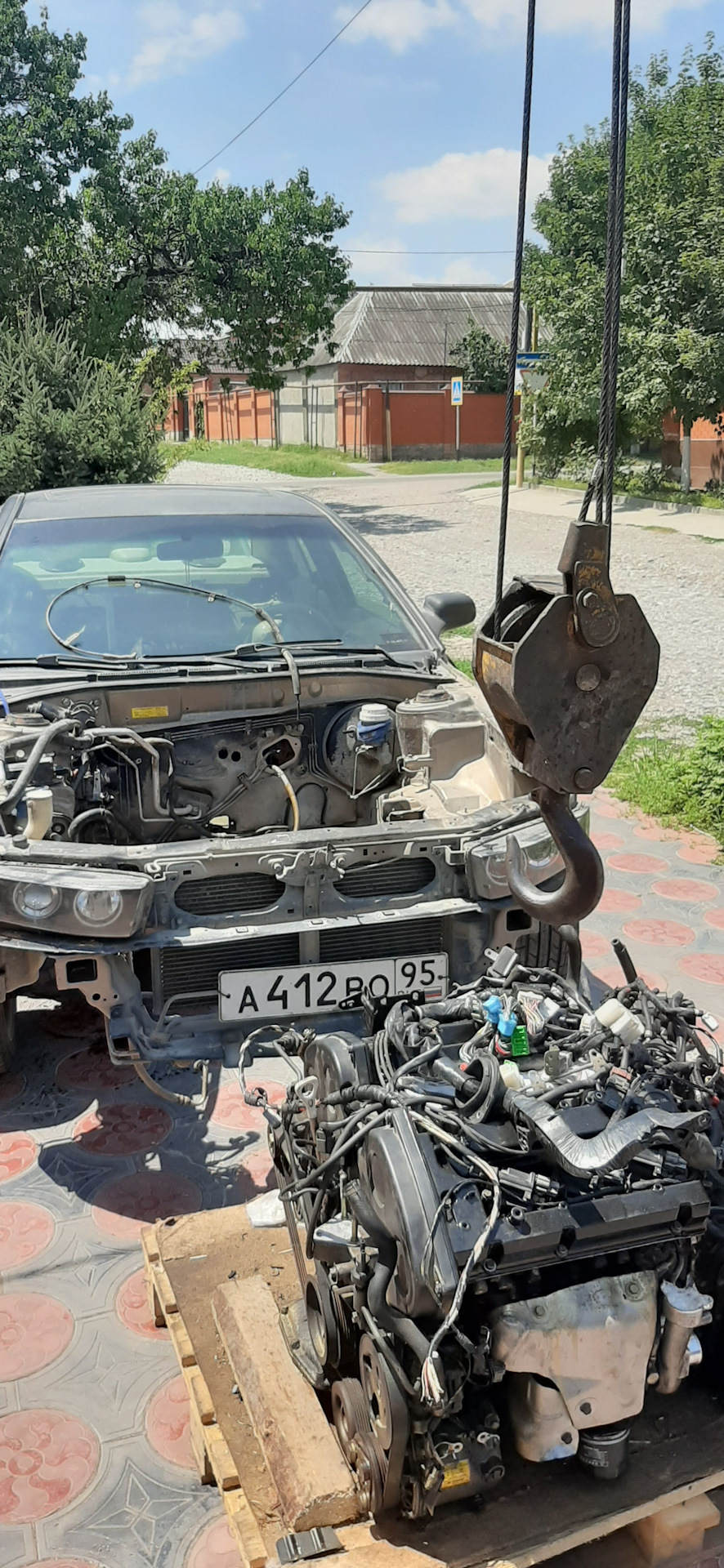

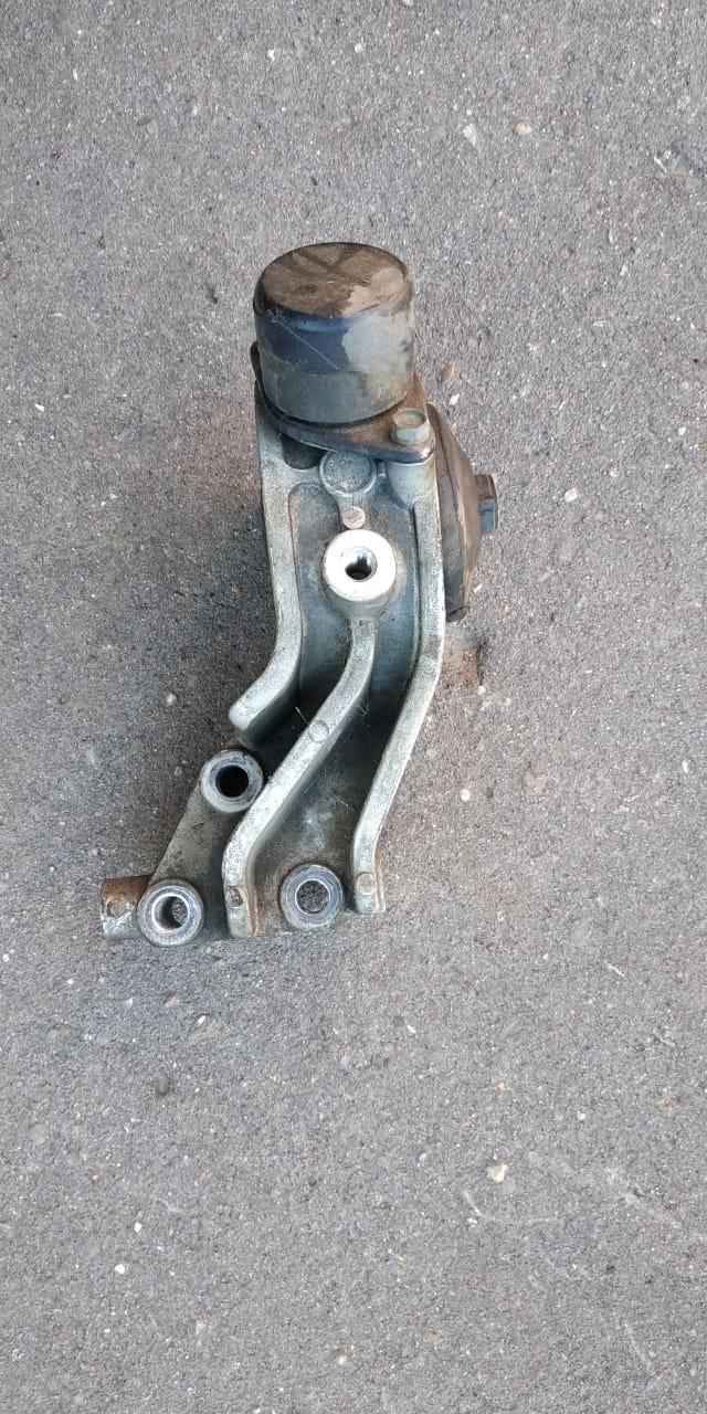

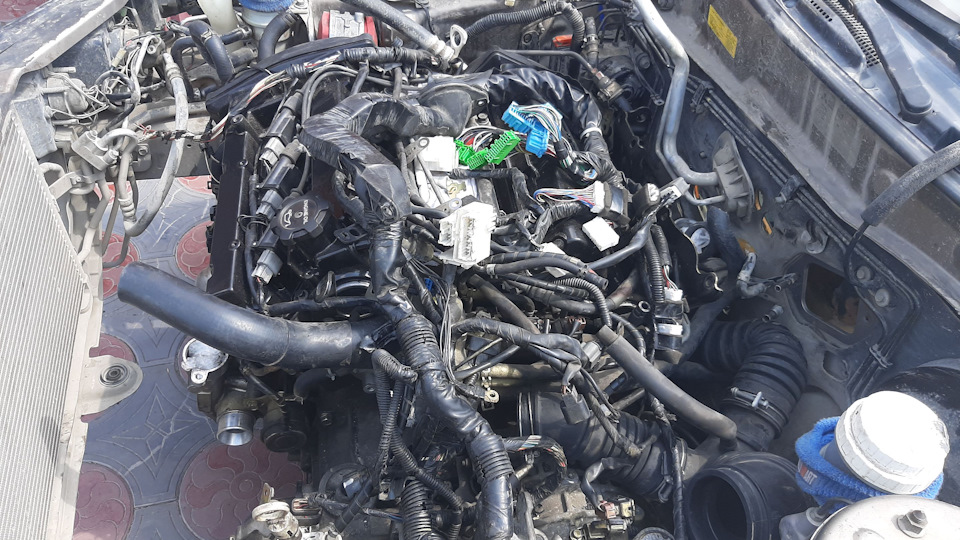

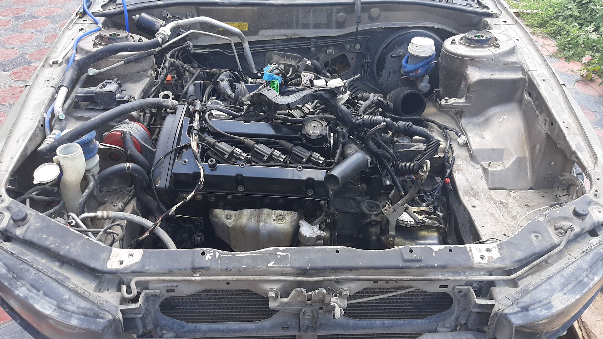

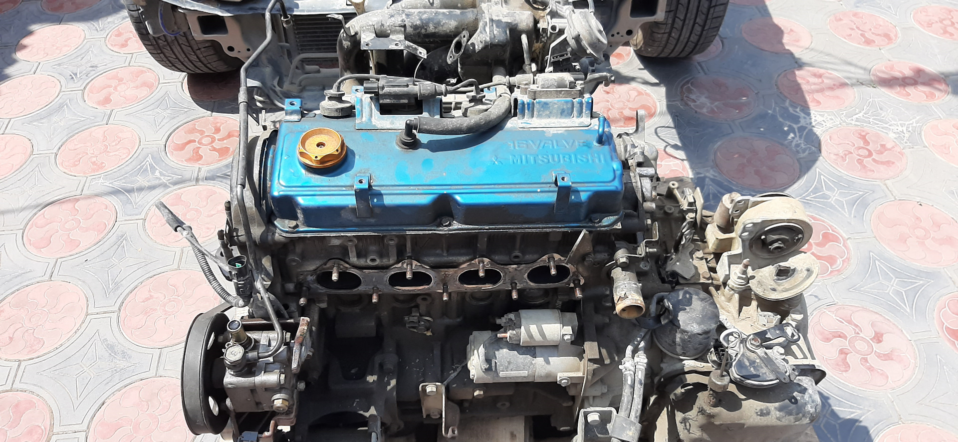

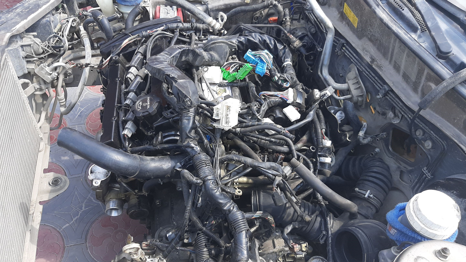

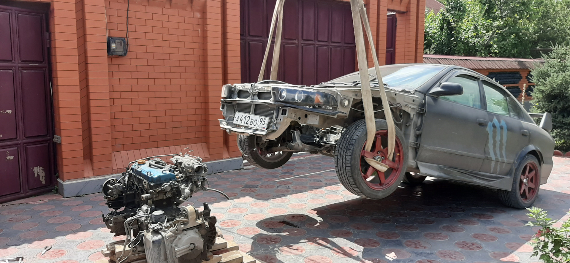

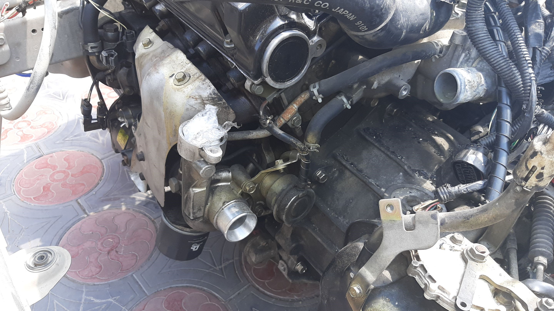

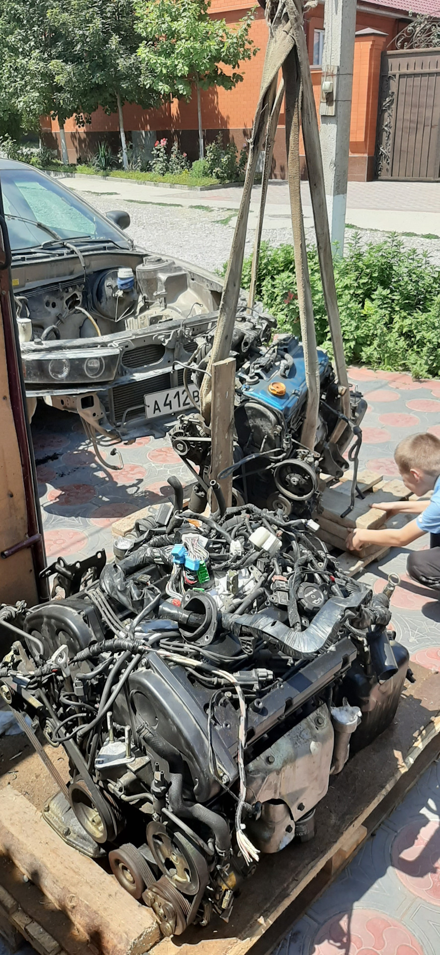

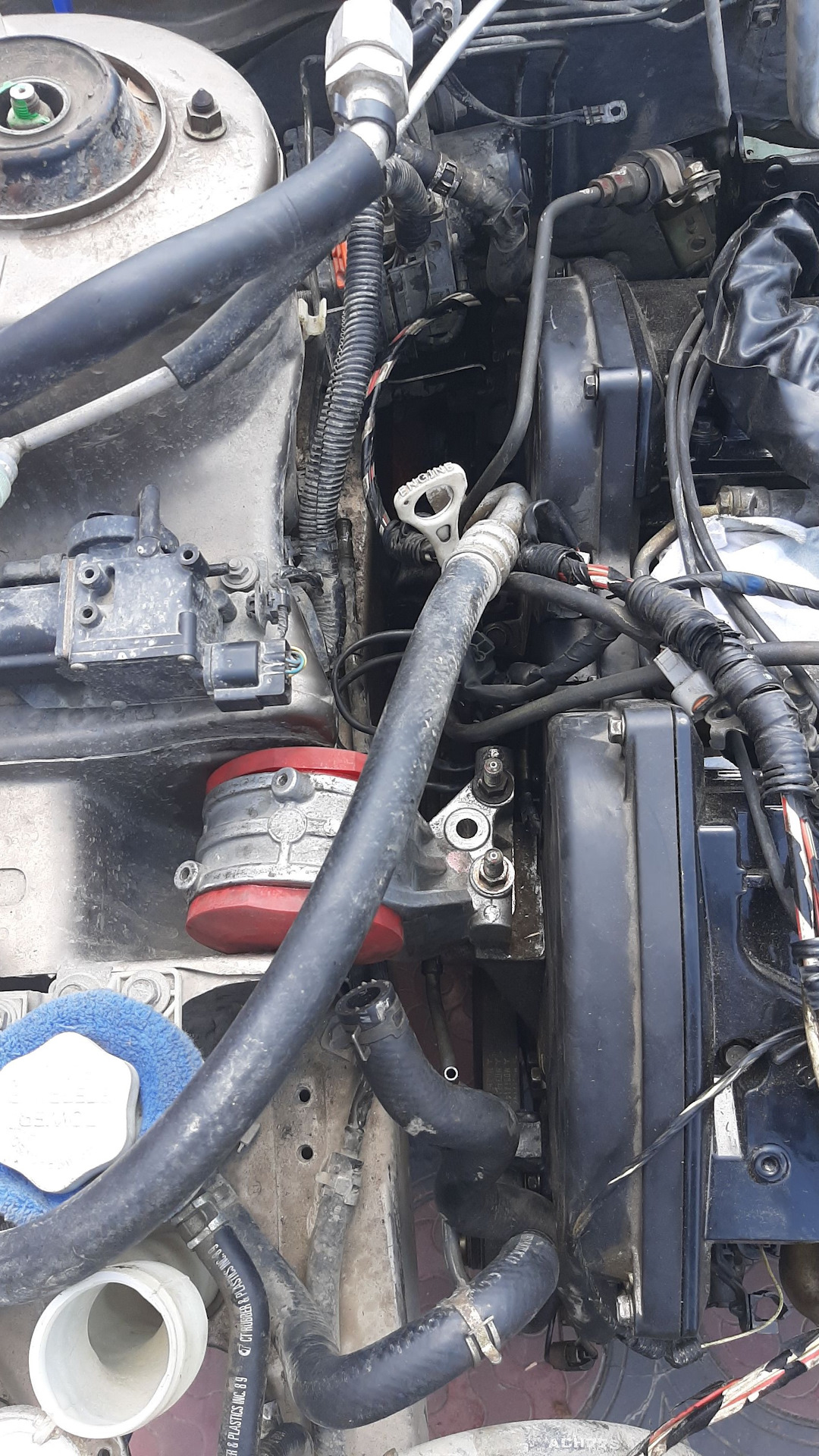

Утро не предвещало ничего плохого, приехал друг на монике, начали работать сначала сняли старый мотор все положили аккуратно в сторонку вытащили другой мотор и начали его вживлять по подушке АКПП все отлично встало. А вот по моторной как оказалось огромный косяк подушка пришла как позже выяснилось ни от того двигателя спасибо Дэнычу Usui. У меня опустились руки. Я ведь точно на русском языке говорил какая мне подушка нужна. Работа стала на 1 неделю пока дойдет другая подушка, спасибо https://www.drive2.ru/users/volfernion/ за то что так бдительно отправляет запчасти. Хочу сказать что Макс хороший человек — но в плане отправки запчастей он безолаберный и непунктуальный и полный 0 проверки совместимости, потому что как я понял собирает запчасти не он, а его человек в плане (тут я опустил все слова мата которые я хотел отправить в его сторону) и я это могу написать смело — сначала фуджитсобо не запакованный вместе с задним подрамником с порванными всеми пыльниками на рычагах с шаровыми и одном из приводов, потом моторная коса с поломанными штекерами и ОПЯТЬ же отрезанным стартером, мотор без стартера и с отрубленной косой от гены. После того как придет подушка у меня всего лишь 2 недели, чтобы собрать машину благодаря этому человеку и его отношению к отправляемым запчастям. В плане сроков отправки и всего остального вопросов нет. Но это огромный минус в его копилку. Все запечатлено на фото

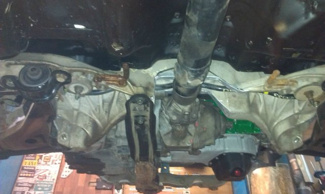

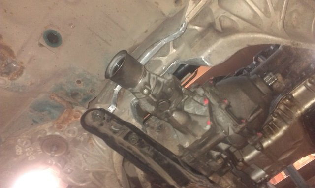

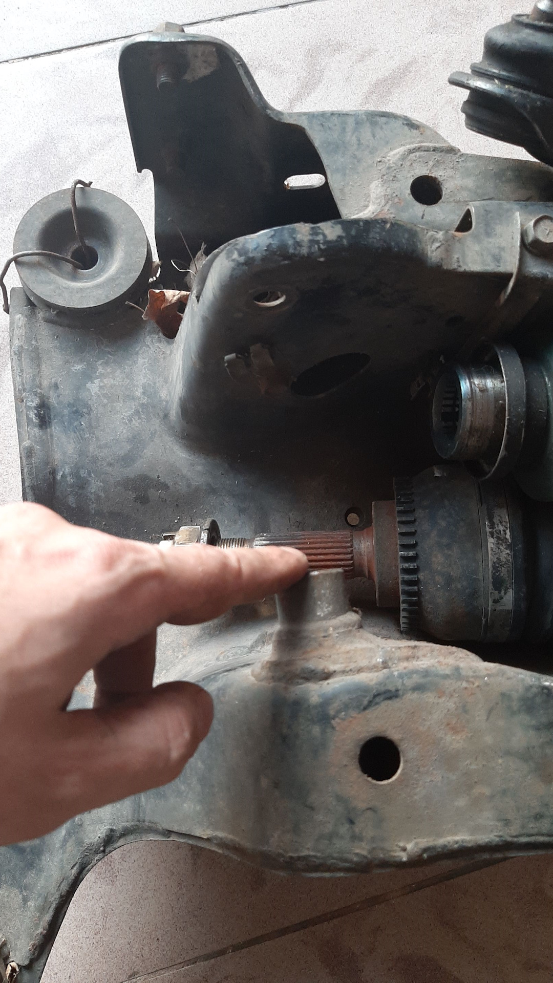

Не совсем тогда понял фразу "подходят но в шлицы на коробасе разные". Как я понимаю, главное чтобы внешние гранаты воткнулись в передние ступицы. Там подходит все?
По ступицам все верно подходят один в один
вот смотри по бокам расточено ибо по другому ни как
Все понял серега чем точил?
я болгаркой
Значит пора вспомнить конан варвар

Я правильно понимаю, что трансмиссия 4wd, от vr будет?
Все верно вместе с редуктором чугуном
У меня тольо 1 вопрос и не в ту ветку может… передние привода подходят по длинам?
Передние привода по длине подходят но в шлицы на коробасе разные
какой нибудь переходник пластинку бы залепил — отверстий и всё гуд и поставил чтобы время не терять ждать и перепресовка на другую
Понимаешь там центрировать двигатель чтобы не пилить подрамник
да нормалек бы там было, я уже видел так делали и подушку вобще родную оставляли
Думаешь родную туда впихать можно? И номер мне в личку кинь свой
дак конечно, там надо то пластинку толстую чтоб переходник — я бы знал раньше и у меня бы не было подушки я бы не заморачивался с поиском её, когда можно родную оставить и бесплатно
Такс ты сейчас про заднюю подушку говоришь правильно? Если да то я в курсе ребята клипсы которые свапали мне подсказали
нет, про ту что у грм двс
Подробнее напиши куда пластинка вставляется, ну опиши её полностью Сереж ну не стесняйся 8)
мотор поставл на все подухи — береш пластину сверлишь в ней под шпильки те что у мотора- потом прикручиваешь к мотору — потом подушку ставишь и отмечаешь где сверлить под отверстия подушки и все все это потом скручиваешь и готово
Ну пока подушка идет с москвы можно ведь временную амерскую поставить, она подойдет по размерам шлицы я не оговариваю- все остальное
serega-45
Мотор кривой по высоте будет на пару мм

А при смене мотора разве не нужны мозги от него?!
мозги есть
