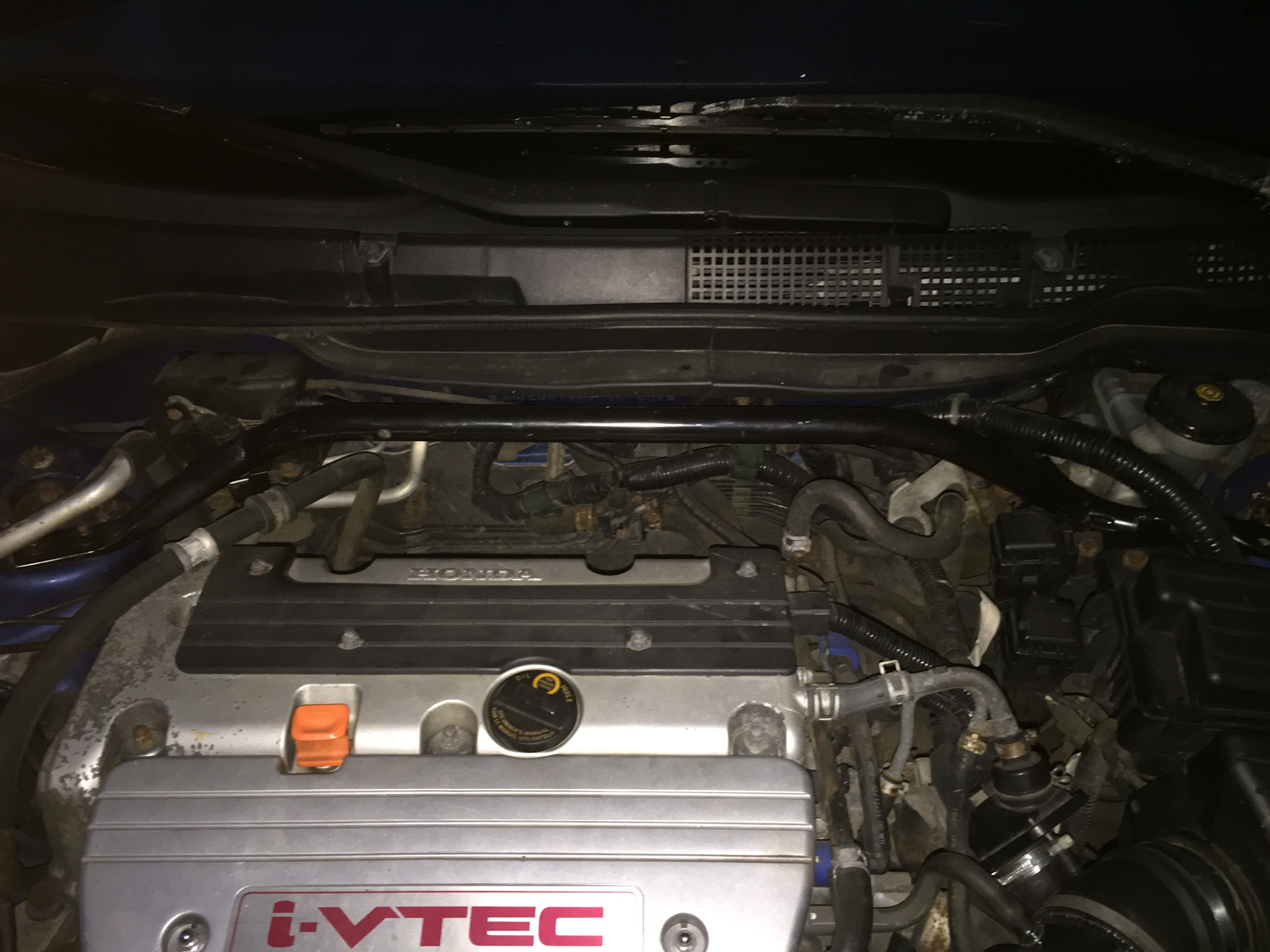

Давно хотел поставить на аккорда, распорку передних стаканов. Рассматривал разные варианты: от euro-r, tsx, тюнь какой-нибудь. От еврея, сразу отмёл этот вариант, так как там нужно дорабатывать (резать, варить) крепления под разные датчики, которые крепятся на распорку! На местной разборке, спросил про распорку от tsx, сказали, нужно ждать, так как они разлетаются как горячие пирожки. И вот, пару дней назад, мне звонят и говорят, распорка есть, берёте? Я говорю, конечно)
Забираю, и еду в гараж что бы быстрее ее поставить. Открываем капот, на жабо, есть две заглушки, снимаем их!
Берём трещетку, головку на 12 и удлинитель, и откручиваем гайки
Откручиваем гайки на стаканах, так же все лишнее с распорок. И снимаем короткие огрызки)
Ставим распорку от tsx, собираем в обратном порядке, и радуемся рулёжке👍🏻

В чем конкретно разница распорка от Euro-R и от TSX?
Все расписано выше 👆🏼
Понял 🖐
Ну да, от еврея отличается тем что на еврейской пару железок в середине приварено. На которые крепятся датчики от еврея. У себя поставил как есть, не резал и ничего не мешает
Да, кто-то ставит, и ничего не переделывают, ничего страшного
Я от Еврея ставил, никаких проблем, описанных тобой, не обнаружил)
