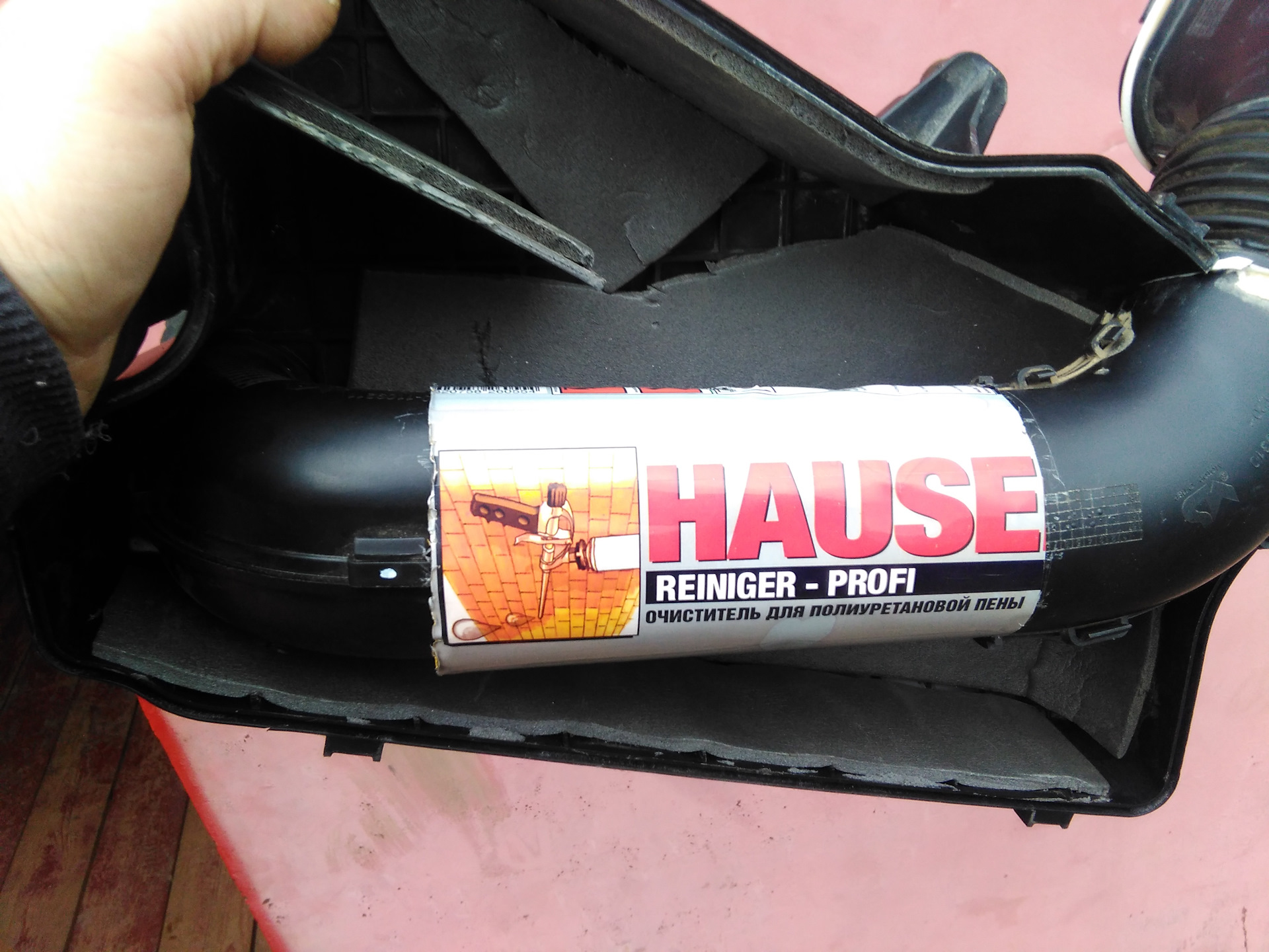

Авто ездит каждый день, не требует внимания и как-то неожиданно накаталось 15000 км. На ТО поехал к официалам и за скромные 7000р мне поменяли все кроме воздушного фильтра. По регламенту он меняется на 30000км. Это не устраивает, т.к. живу за городом и дороги постоянно пыльные, значит надо менять. Плюс на драйве началась новая эпидемия с колхоз-впуском, сменившая выносной ДТВВ. И если ДТВВ обошел меня стороной (жалко денег на неподтвержденный результат) то с колхоз-впуском захотелось познакомиться поближе. Благо ничего не стоит и нет необратимых изменений.
Для начал сменил фильтр на аналог.
Далее приступил к колхозингу.
Покатался с переделкой по городу и по трассе. Я изначально не ожидал +100500 лошадей или динамики спорткара от банки чипсов на впуске. Но изменения все же есть:
— Самое главное что исчез гул и пердеж от резонатора во время разгона. Теперь машина работает еще тише.
— Пропали мелкие подергивания на 1 и второй передачах в пробке.
— Стало легче и быстрее разгоняться на 1, 2 и 3 передачах. На трассе на 4 и 5 разницы вообще нет.
В целом переделкой доволен, это быстрый и веселый процесс (тюнинг упаковкой от чипсов и изолентой))), но ни в коем случае никого не агитирую, т.к. колхоз — дело добровольное.

Покатавшись подольше прочувствовал всю спорность эффекта.
С одной стороны пропал рев резонатора и исчезли подергивания на 1-3 передачах, с другой исчез подрыв на первой и второй при резком нажатии газа и разгон стал более линейным, как на электротяге. Хочу теперь попробовать убрать вставку и сделать вибро — термо изоляцию резонатора.
На зиму будешь снимать банку со впуска?

Пусть меня конечно извинит владелец данного авто, но тема про холодный впуск. Где он у Вас получился? С Вашей доработкой Вы максимум уменьшите гул при работе движка. Холоднее он не станет. Причем говоря это, я опираюсь на показания сканера.
Потому в названии и стоит приставка "типа" ))) Народная молва окрестила данный агротюнинг "холодным впуском".
от главного геморроя помогает с рыком и тряской и затупами на низах, а еще лучше забор воздуха от радиатора убрать
не. не взлетит. сломается твоя система.
потому что использовал не СИНЕНЬКУЮ изоленту :)
Блиииин… Вот это я конечно лоханулся… Надеюсь хватит такой схемы хоть ненадолго )))
А что если корпус этот убрать совсем? Тупо патрубок перед корпусом фильтра оставить? Чем плоха такая схема?
Все то же самое, только так на ТО в глаза не бросается.
Картонный Pringles? Ха-ха! Как вам металлический патрубок? Спилены фланцы, которые раструбом и одета в натяг на круглом патрубке. Сделана перфорация внизу железки, верней одна дырка.
Пока ты лидер в этом колхозе! Напиши, как ощущения? Что изменилось?
Да чё изменилось. Резину жгу, спинку сиденья сломал, руль выдернул. 😀
Ну и рычать не стала, чего и добивался. Но пока ещё наблюдаю.
Минусы заметил какие-нибудь?
Да, есть кой-чего непонятное. Пока пытаюсь разобраться.
Удачи. Напиши отзыв, как созреешь
А я просто полностью затянул весь штатный впуск, тоже пердежа больше нет и рёва при разгоне, и ничего не шатается, нет источника грохотания под капотом 👍
У меня не было грохота, был только гул от резонатора. Можно было виброй корпус резонатора закатать, но под рукой вибры не было, а банка принглс была ))
Да уж, Принглз это святое…

Вот черт, про принглс я и не подумал! Себе воткнул литровый "чай липтон" и "усадил" промышленным феном. Эффект охренительно положительный. Минус только один- при резком нажатии на газ "подрыв" стал немного задемпфированным, колеса на первой не проворачивает, правда только на оборотах до 2500… Дальше все огонь!
Странно, у меня нет проблем с шлифовкой с места.
zaa1469
Может разрежение на всасе бутылку стягивает и возникает кислородное голодание?🧐.
Но это так, чисто предположение.
Нет, дело не в этом, при резком открытии дросселя нет дополнительного объема воздуха на расчетном расстоянии от дроссельной заслонки, системы с коротким впуском в нем не нуждаются, а длиномерным впускам нужен ресивер(воздушный акумулятор) в середине чтобы не было пульсации давления, но похоже наш впуск расчитывали двоечники… на старом нисане этот вопрос решили камерой Гельм-Гольца, а тут… шляпа…
