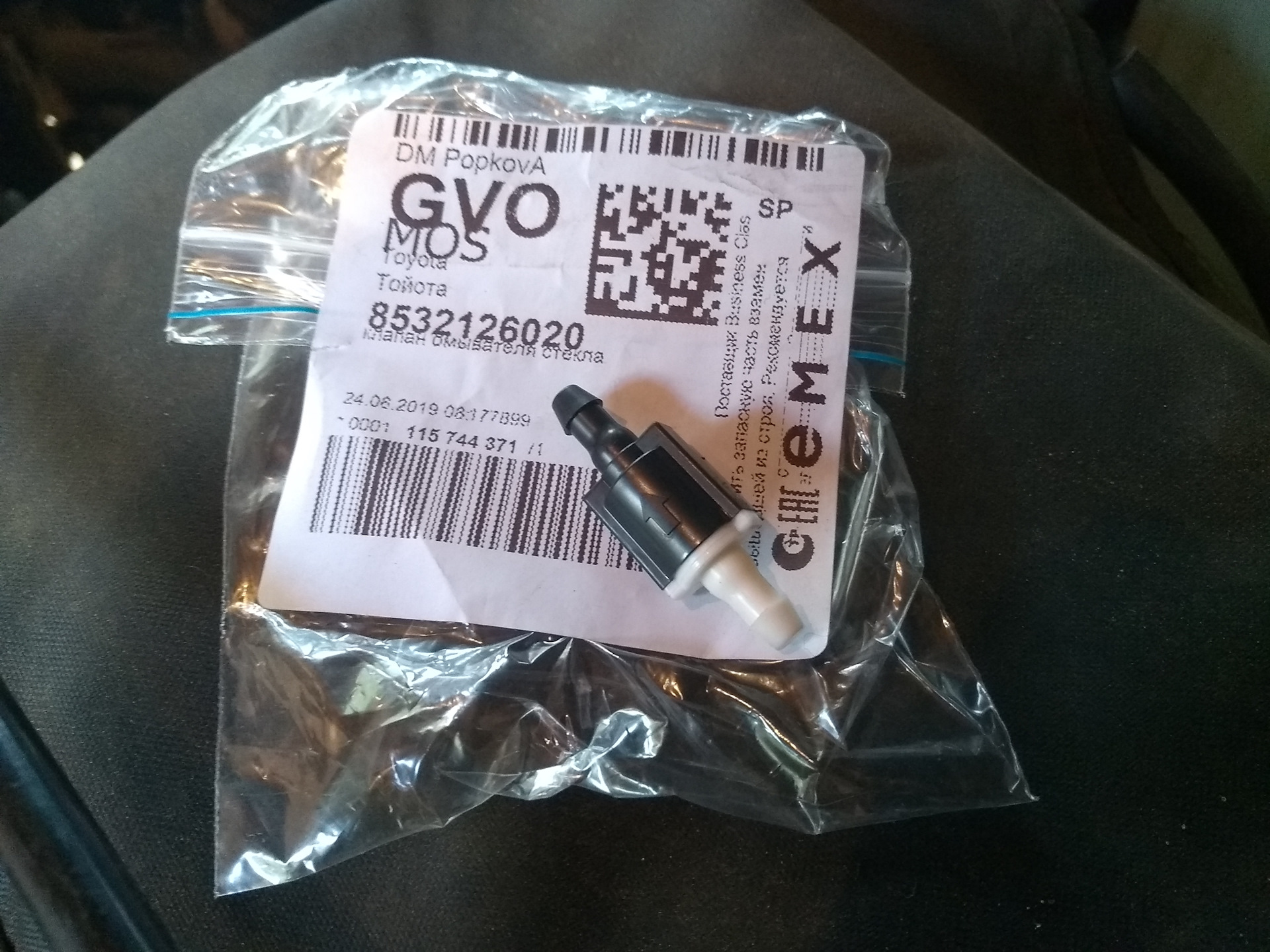

Это моя вторая покупка данного клапана.( Первая тут)

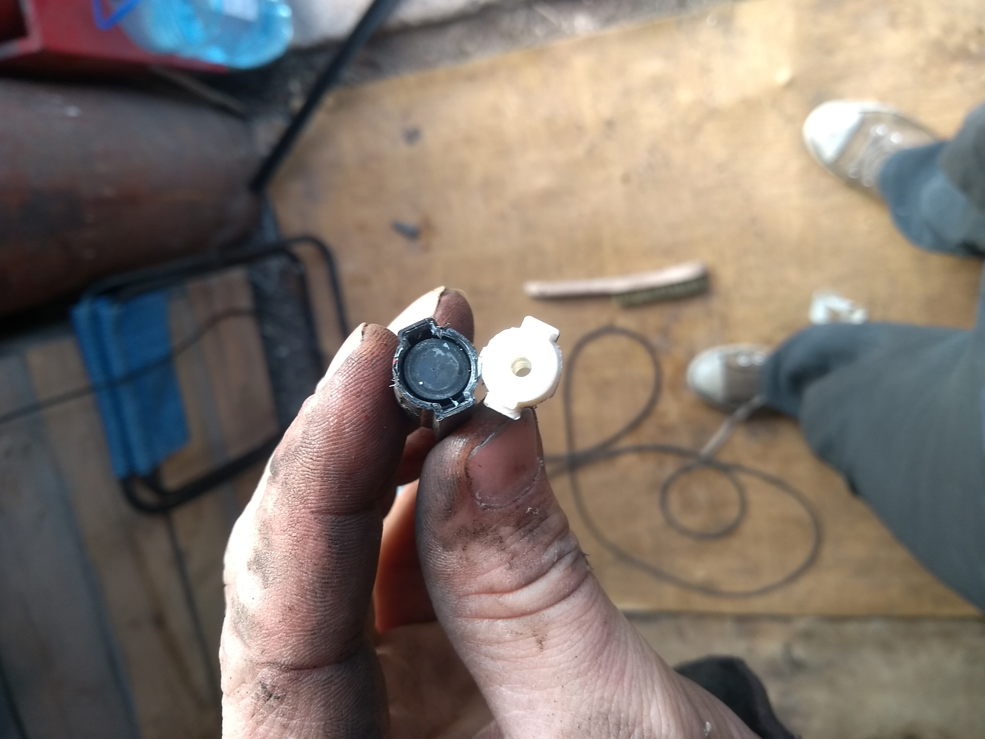

После последней зимы, он отказался работать должным образом. Чтобы добиться появления воды на стекле приходилось ждать дольше обычного. Снятие клапана улучшило работу омывателя. Учитывая небольшую стоимость, решил купить новый
А уже после доламывать старый.

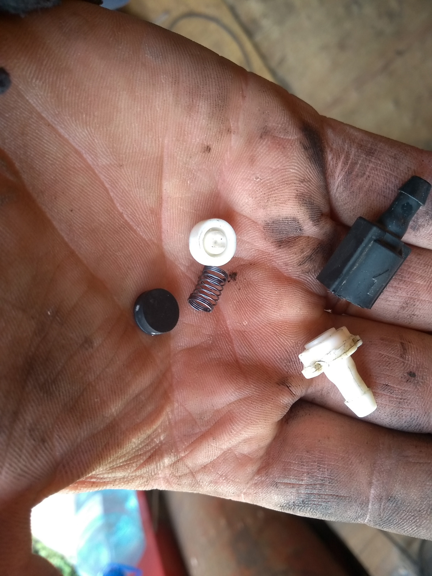

Как оказалось, ломаться там нечему. А подклинивание самого клапана вызвано небольшим наличием мелкого песка (осадка со стенок бачка).
Старый клапан собрал, корпус заклеил. Так что, теперь лежит прозапас. А сам задумываюсь об установке какого-нибудь фильтра. Или просто, периодической чистке бачка.
