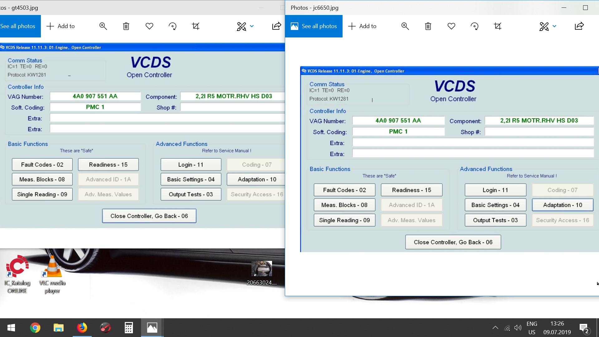

Предлогают блок от Эски говорят что мтм прошивка .
Но на блоке нет отметок да и визуально так же всё.
Кто подскажет.
Как определить прошит блок или стандарт? Ауди Эс 4 Ц4 2,2т

А вот до меня доехал прошитый блок.фото не с моего блока а с прошитого.
у кого есть скрин с прошитова блока
ну что и требовалось доказать что оба блока сток.
Васьком посмотри, там написано будет когда эбу мотора определит, справа в графе будет
Как вариант смотреть пайку, обычно мап на 3бара паяют

на блоке нет отметок и визуально чипы одинаковы.
Чем вася поможет.
Присядет и скажет Еб@ть да тут прошивка МТМ .
Сказано что не вижу я отличий или у меня 2 прошитых или же оба сток
У тебя сток оба
к чему этот комент?
Это то к чему я и сам прищёл .
Так же как и просил скрин с чипом.
В смысле в vcds показывает название компа как правило там прописанно название чипа
Чаще всего на самих чипах пишут, вскрываешь блок и там два чипа стоят.
Васядиагност в помощь!
