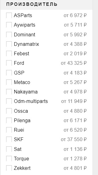

Предысторию "почему не GKN или SKF?" Вы можете прочитать в предыдущих постах.
Для ленивых: нет в наличии(GKN) и слишком дорого(SKF). Экспериментировать с приводами от механики не хотелось.
На просторах интернета нашел любительский рейтинг по фирмам, выбрал раздел Шрусов и начал идти по списку до тех пор пока не наткнусь на то, что я могу купить в Экзисте. На 17ом месте попался Aywiparts(Корея).
Все остальные фирмы, кроме ориг. и SKF были на нижних позициях (~25-30+ места).

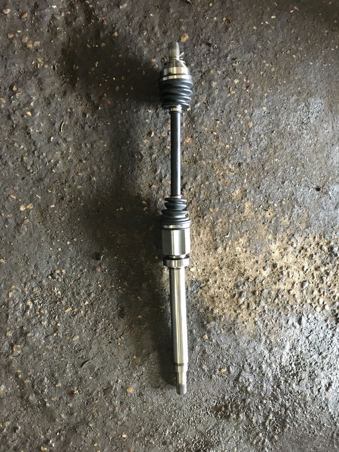

Итак, было закуплено:
— Привод правый Aywiparts AW1531206 — 5208р
— Привод левый Aywiparts AW1531205 — 3927р
— Сальник привода Ford 4508467 (2шт) — 1778р
— Масло АКПП Motorcraft XT-10-QLVC (2шт) — 1102р

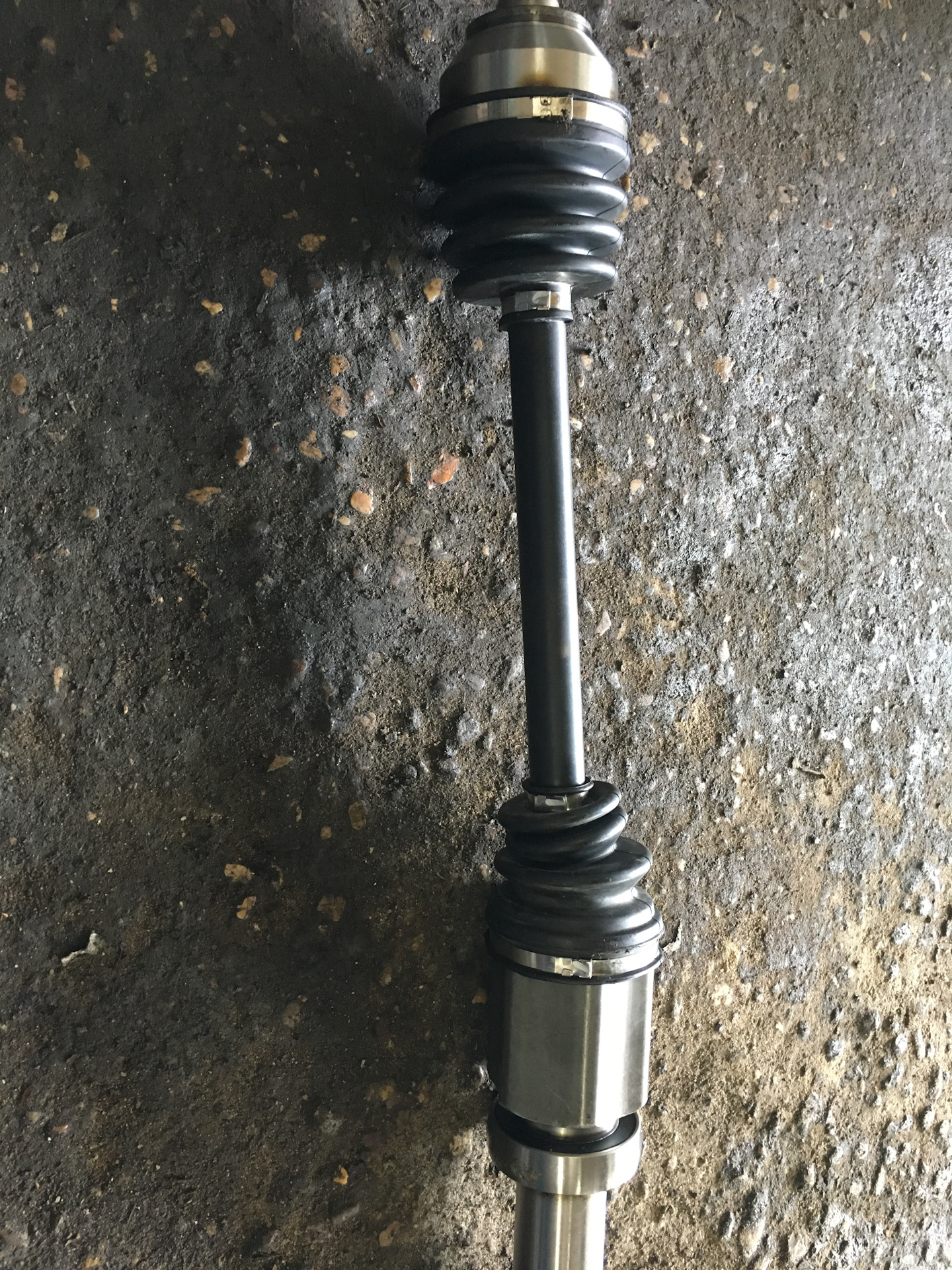

Поехал устанавливать.
Подшипники установлены ZJC. Ставятся в SKF привода, поэтому переживаний на их счет не было.
Масла ушло где-то 1л.
Цена за работу: 3000р за два привода. Заодно приговорили одну шпильку на переднем правом колесе. Резьбы на ней уже не осталось.
Вот и всё. В интернете по этим приводам не нашел ни одного отзыва. Буду теперь себя называть первооткрывателем :)
Пробег на момент установки 151580км. Стресс-тест по трассе в 180км\ч пройден. Вибраций нет.
Посмотрим сколько проходят.

Пыльник на ШРУСе порвался тысячах на 10, заменил и дальше езжу, в остальном нормально, пробег общий тысяч 10.
