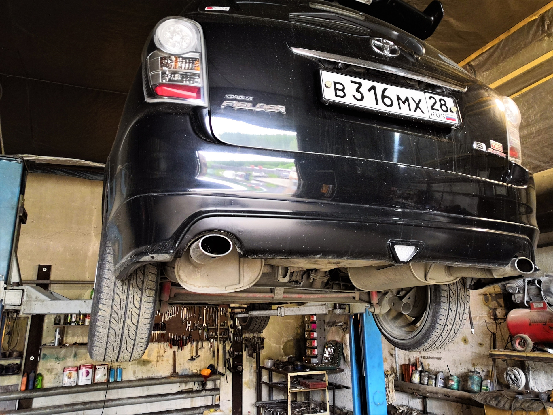

Итак глушитель…В своё время я немного засомневался в развороте глушителя, но после долгих раздумий вход стал выходом, а выход газов-входом.Крепления даже не пришлось переваривать, только одну часть, чуть подогнули.Что бы ещё выше поджать к кузову.Из-за наклона в нём скапливалось много конденсата, а на зиму всё замерзало…Отверстие сверлить не хотелось.Посмотрим на следующую зиму как будет.
Стало после.Работой доволен как слон.Раньше нужно было так сделать.Не, ошибается тот, кто не работает, а я точно работаю))).Теперь одинаковая высота и гармонично всё.

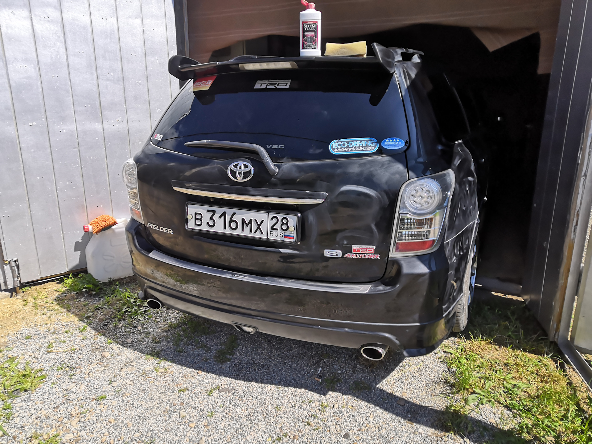

Я перепробовал много всяких средств.Остановился на Амвее.Нанесение воска и сам эффект мне нравится.А главное не затратно.А Вы чем пользуетесь?

А если по сути, то посоветую зачистить от коррозии стыки на выхлопе и заизолировать их (так же от корродирования). Поверь, это правда нужно.
А, да. Точно. Думал об этом, но пока не решил чем. Может быть вообще эти места закрасить. Тоже вариант.

Я перед летним сезоном полирую 2-3 номером, сверху стеклом Вилсон и норм) а щас помыл, сверху холодным воском облил, вытер и горит она вся) и долго грязь не придипает
Понял, спасибо.
