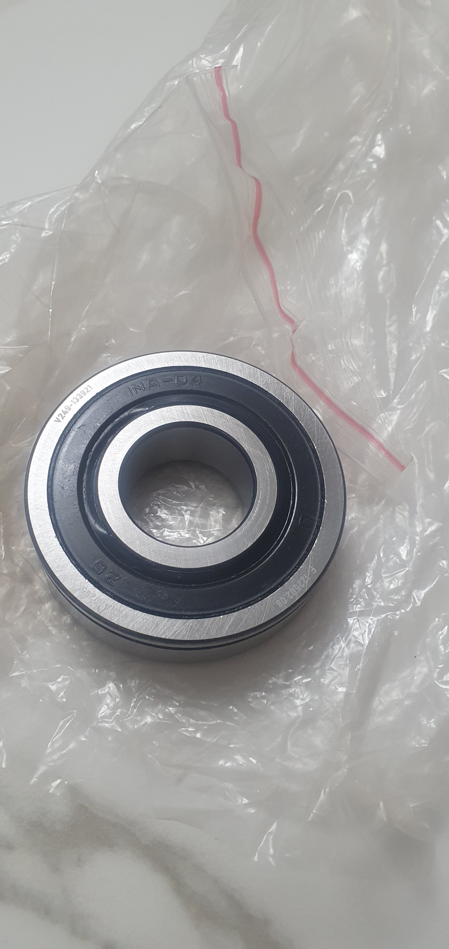

Возник вопрос. Привет. Почему подшипники стоят закрытые? Открыть их если с внутренней стороны, не лучше будет?
Приветствую.
С завода они закрытого типа. Я когда КПП перебираю их никогда открытыми не ставлю…
Может как защита от абразивных частиц. Непонятно. Смазку из них вымоет, а вот будет ли хватать тех каплюшек, которые будут попадать туда. Уж не поэтому ли они выть начинают(
Масла в них предостаточно))
Внутри подшипников.

Дим, подскажи, где найти подшипник задний. Первичного. Заказывал на маркетплейсе. Голимый левак приехал, в пакетике. И весь змазкой улит. Вернул. Ценник конский на них что-то. Есть на авито за 5500. Но смущает отправка. Авито доставкой не отправляют, т.е. не вернуть, если левак опять будет
говно это усиленный палец, поставил 2000км и коробка в хлам
Брали тут:
