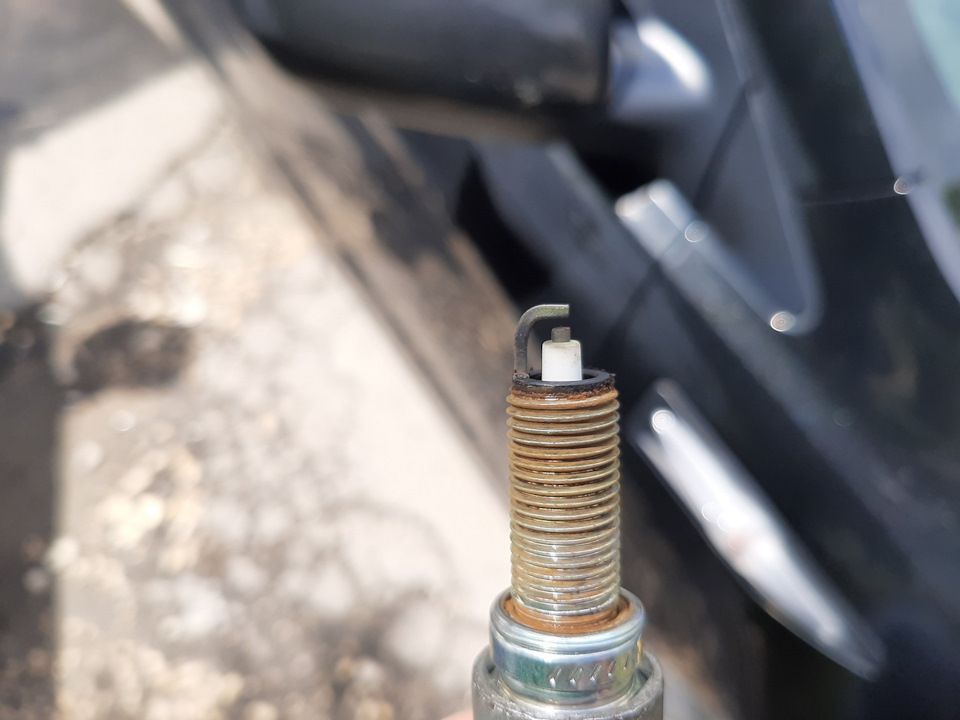

Да, в регламенте 60ткм, извиняюсь. Но меняю каждые 30ткм, т.к. они больше и не живут. Был уверен что каждые 30т.
На фото моя свеча после 30ткм, менял в выходные как раз
После 60 000 они практически новые, при условии более-менее нормального бензина. Поменял просто из интереса, никаких изменений небыло, даже зазор практически не увеличился!
Удивительные свечи или бензин
