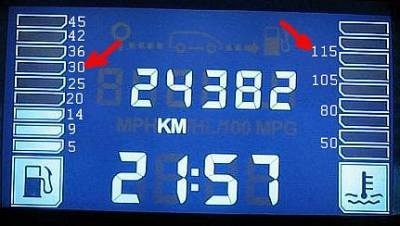

Также с интернета взято что 2 деления появляются при 50гр, 4 -при 80, ( при 80 до 105 высвечивается 4 сигмента) .
от 105 до 115 высвечиваются 6 делений .
Выше 115 высвечиваются все деления и вкл сигнальная лампа на приборке

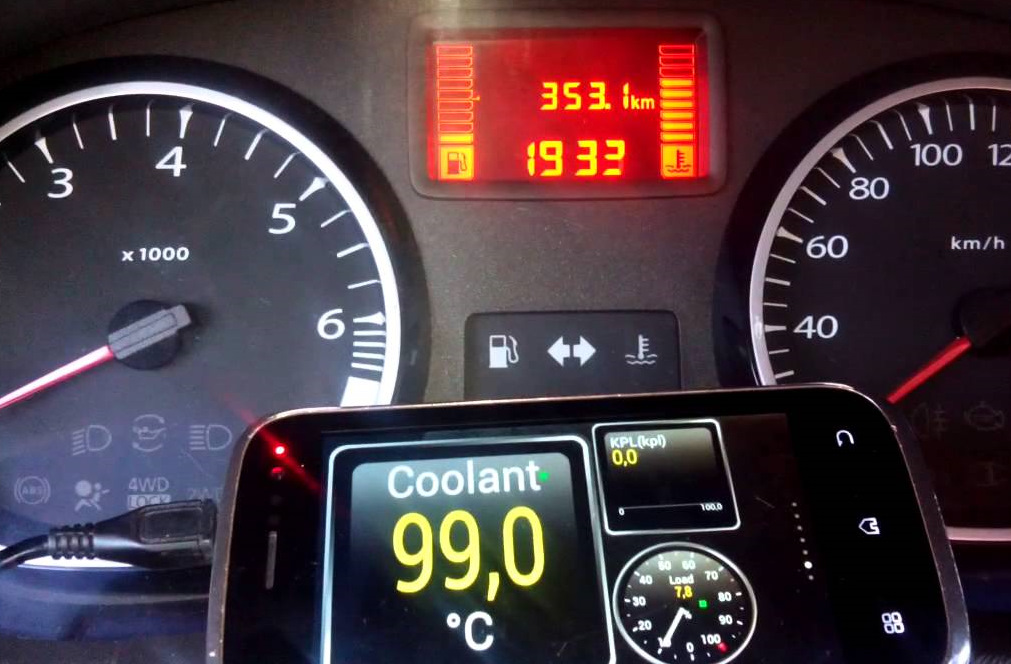

Также на ютубе нашёл ролик "глюк отображения температуры Renault Duster, но там нет пояснения . ( фото есть ещё с того ролика что 6 делений и 99 гр.

Та же проблема, на 93-95 вылетает 6 палок, недавно началось. Датчик поменял, так как датчик показывал -40 и не менялся. Температуру показывает теперь нормально через елм. Но 6 палок настораживает, кому верить?

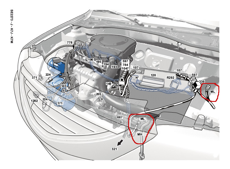

Попробуй массу почистить я накоробке почистил на лонжероне почистил мне помогло загорались вся шкала .

Но перед этим стоит протянуть массу под капотом, мне не помогло, по этому замена датчика.

Сегодня заметил 6 полосок, думал ну все, приплыли, раньше ведь не было)) Закончилась пробка навалил стало 2, вообще на измену подсел, доехал быстренько до работы подключил ЕЛМку Torque показывает 92 градуса, на 98 включился карлсон, перекрестился и пошел спокойно на работу. Видимо тоже какой то из датчиков, скорее всего, который на приборку шалит))
